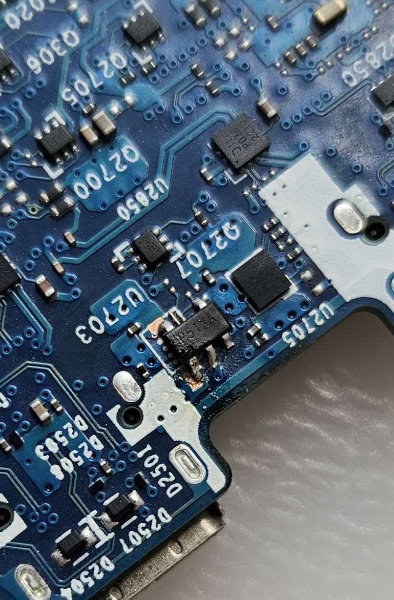

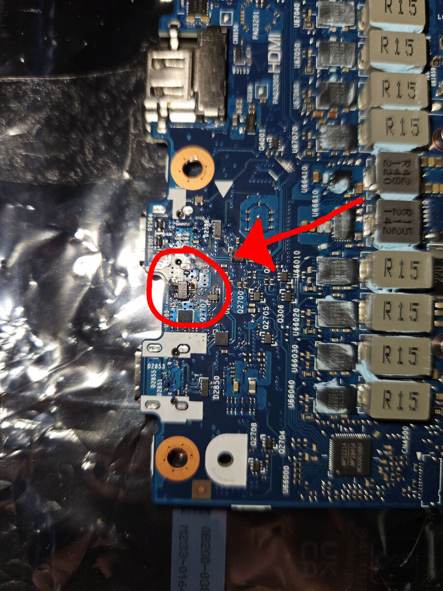

ich versuche aktuell einen durchgebrannten Mikrocontroller auf einen
Asus Laptop Board zu identifizieren. Es handelt sich im einen G713RS
(Mainboard Teilenummer: 6050A3348803-MB-A02).
Kann mir hier jemand helfen?
Danke für eure Hilfe!
von Adam P. (adamap)
Falls du das Bauteil meinst, bräuchte man ein besseres Foto.
So erkennt man gar nichts.
Wie kommst Du auf die Idee, daß das ein Microcontroller sein soll?
Nicht alles, was schwarz ist und mehr als drei Beine hat, ist ein
Microcontroller.
von H. H. (Gast)
Das ist kein µC, sondern ein Power Distribution Switch.
Schau, dass du ein besseres Foto hinbekommst.
von Steffen E. (steffene)
Irgendwo anders im Internet hast Du (falls Du das warst am 4.06)
geschrieben: "P51XA" und das erkenne ich auch auf deinem Bild hier
wieder, falls Du das mit "Mikrocontroller" meinst.
Dann eventuell vielleicht:
"AP22815AWT-7" SINGLE-CHANNEL POWER DISTRIBUTION SWITCH
Marking P5|0-9|A-Z(a-z)|A-Z
TSOT25
https://www.diodes.com/assets/Datasheets/AP22815-615.pdf
Sieht sehr gut aus!

von Flex (flex96)
@Harald Ich habe nach der Aufschrift gesucht und hatte daher die gedacht
es sei ein Mikrocontroller. Aber man lernt nie aus
Ich danke für eure Hilfe! Ich habe garnicht mit soviel Antworten in so
kurzer Zeit gerechnet!

von Flex (flex96)
Ich habe nochmal saubergemacht, hier ein Foto. Besser bekomme ich das
kleine Ding leider ohne Mikroskop mit der Smartphone Kamera nicht
abgelichtet
Klar fragen kann ich immer. Aber selbst etwas wissen aufbauen ist ja
auch gut
von H. H. (Gast)
Eindeutig der AP22815AWT-7.

von Flex (flex96)
Danke für deine Hilfe! Bestellt. Mal sehen ob ich das Gerät
wiederbeleben kann.
von H. H. (Gast)
Zunächst das defekte Teil auslöten, dann müsste er schon wieder laufen,
bis auf eine oder mehrere USB-Anschlüsse.

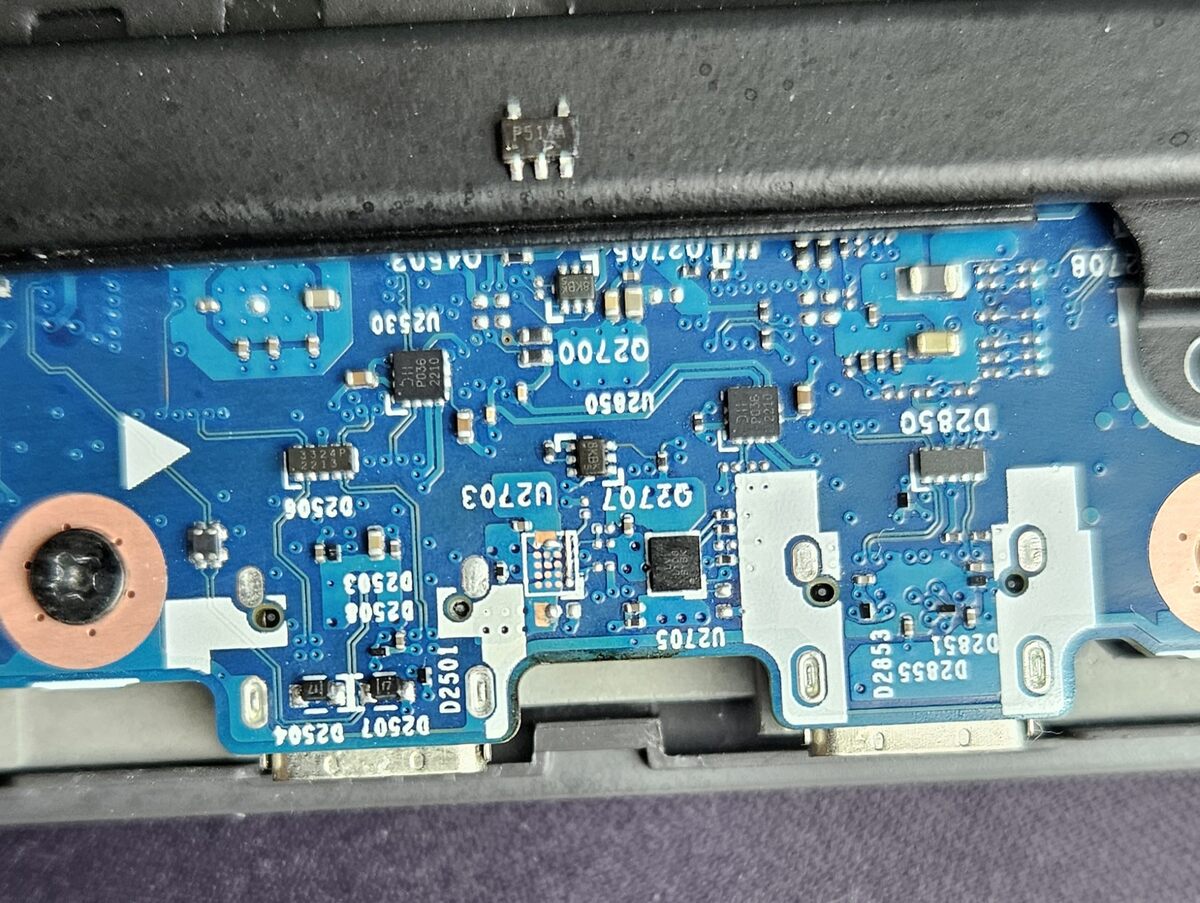

von Flex (flex96)
So, der AP22815AWT-7 ist runter
leider macht er immer noch genau das gleiche.
Rote LED, kein Bild (auch nicht per HDMI), CPU&GPU werden warm, Lüfter
drehen nach einer Zeit los
Ich denke das soll mir nun sagen, dass der AP22815AWT-7 nicht das
einzige Problem ist
Wo könnte ich weitersuchen?
Andere auffällige Stellen finde ich auf dem Board nicht.

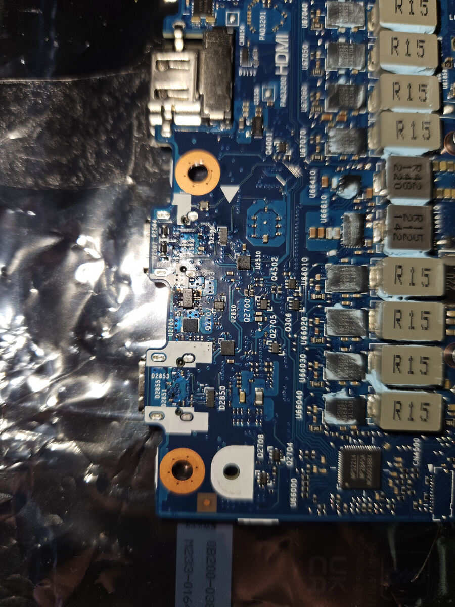

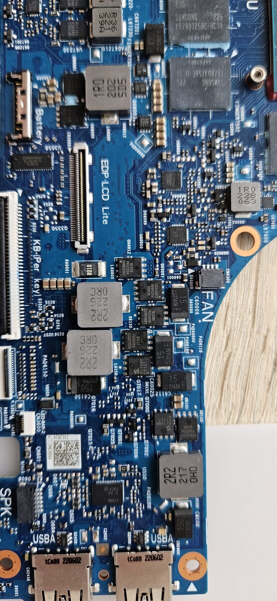

von Flex (flex96)
Also ich habe mir ein Multimeter geliehen.
Zu deiner Frage: Am Pin 5 liegen 5.2 V an
Auf dem 19v Main Rail liegen 20.2V
Meiner Meinung zu viel. Ich habe mich da zurückerinnert an
gesamtspannung ist die summe aller teilspannungen
Sprich nach meiner Logik fehlt irgendwo ein Widerstand (wahrscheinlich
ein defektes Teil?) welcher dann die gesamtspannung erhöht
Ich habe das Rail verfolgt und bin unten im LCD Bereich auf einen Mosfet
gestoßen welcher 20,2v erhält und 17,3v ausgibt (der über Q6150 über der
linken Spule)
Da ist doch etwas nicht in Ordnung oder?
Bin ich hier meinem Fehler näher gekommen?
Edit: Der Linke Mosfet (Q60012) erhält ebenfalls 20.2 und gibt gerade
einmal 0,25v aus

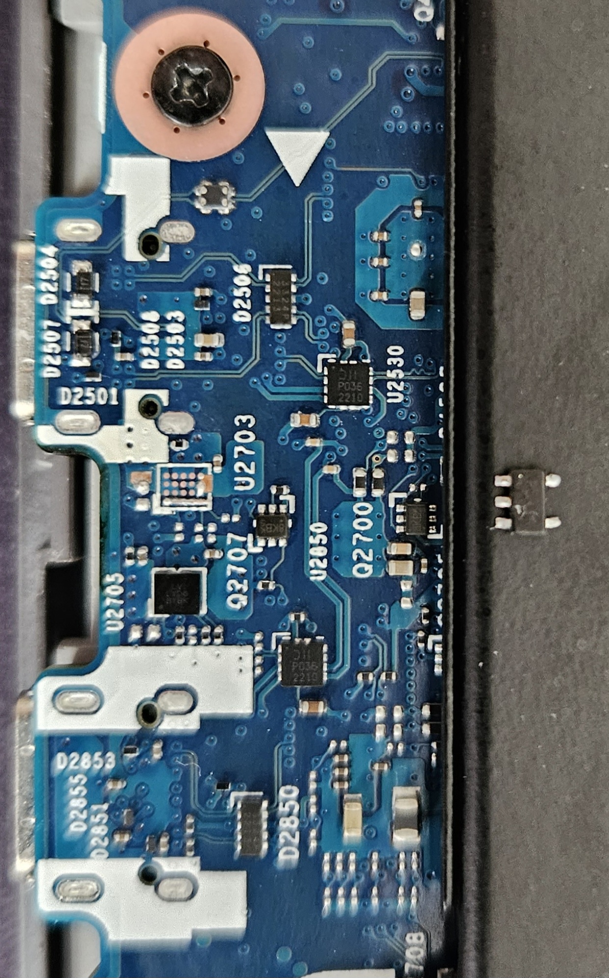

von Magnus M. (magnetus) Benutzerseite
Sagt mal, habe ich irgendwas überlesen oder ist wirklich noch niemandem
aufgefallen dass an diese Bauteilposition ein kleiner BGA (o.Ä.) mit 5x4
(also zwanzig!) Balls gehört?
von Marc X. (marc_x)
Nicht zwingend, auf solchen Mainboards gibt es häufig auch
Alternativbestückungen, damit das Teil auch mit anderen Bauteilen
produziert werden kann, sollte ein bestimmtes Bauteil nicht verfügbar
sein. Es kann auch sein, das man das Bauteil einsparen konnte oder es
nur für andere Ausstattungsvarianten des Gerätes benötigt wird. Ich habe
auch schon mal ein Notebook Mainboard mit MXM Sockel gesehen, bei dem
das Mainboard so ausgelegt war, das man auch eine GPU und den
notwendigen RAM direkt darauf hätte bestücken können, das wird dann wohl
für ne günstigere Variante vorgesehen oder verwendet worden sein.

von Kilo S. (kilo_s)
U2703!
Sieht so aus.
Marc X. schrieb:
> Nicht zwingend
Die sehen abgerissen aus, alles andere unbestückze ist verzinnt. Das
könnte gut sein, das der fehlt.
von Michael L. (nanu)
Kilo S. schrieb:
> U2703!
Ja
> Marc X. schrieb:
>> Nicht zwingend
Ja , da hat schon mal jemand dran rumrepariert. Pin 3 des ausgelöteten
Fünfbeiners hing frei in der Luft.
von Flex (flex96)
Genau U2703 ist der AP22815AWT-7 der Ursprünglich durchgebrannt war.
Nach tipp von hhinz habe ich diesen runtergelötet und probiert ob das
Gerät wieder funktioniert (ohne die USB Ports). Dies war nicht so.
Ich habe den AP22815AWT-7 bestellt, dieser sollte in der kommenden Woche
ankommen.
An U2703 liegen am Pin 5, 5v an
Mit ist auch bereits aufgefallen, dass beim AP22815AWT-7 der Pin 3
(Fault Report) kein Kontakt zum Board hat (kein Pad oder ähnliches)
Könnte es sein, dass der Pin nicht genutzt wird ?
Mir ist bewusst, dass eine Fehlersuche aufgrund meines
Anfängerkenntnisstand schwierig ist. Ich schätze daher jeden Input von
euch!
Edit: Ich bin mir auch ziemlich sicher, dass vor mir keiner am Board
gelötet hatte, ich konnte die Brandspuren des explodierten AP22815AWT-7
noch ganz deutlich am Board sehen bevor ich es gereinigt und die
Komponente abgelötet hatte. Der Pin 3 müsste so gewesen sein
