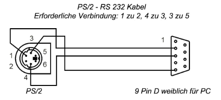

Update: Wir bleiben erst einmal beim ST725. Die Druckerschnittstelle ist
eine ganz normale RS232, die mechanisch als PS/2-Buchse ausgeführt ist.
Die Belegung fand sich im Handbuch vom Benning IT 130. Die größte
Herausforderung war, ein PS/2-Kabel aufzutreiben ;-)

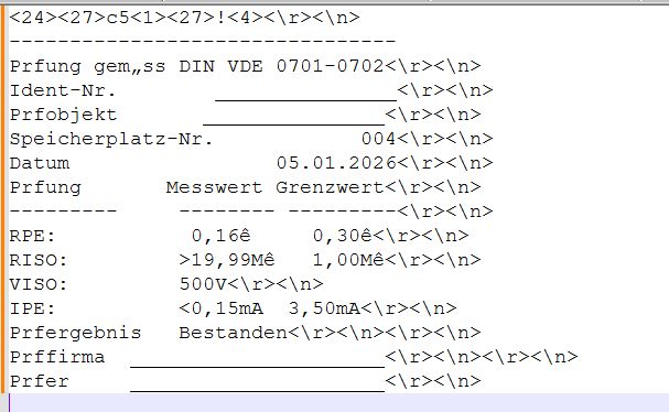

dann will ich diesen alten Thread mal wieder beleben: ich habe mal
hemdsärmelig einen Versuchsaufbau mit einem alten PS2- Kabel und RS232
auf USB- Adapter gespielt.
In Teraterm (oder einem anderen Terminalprogramm) konnte ich mit den
Einstellungen 9600, 8N1 und "VT 100" folgenden "Ausdruck" erzeugen:
<24><27>c5<1><27>!<4><\r><\n>--------------------------------Prfung gem„ss DIN VDE 0701-0702<\r><\n>Ident-Nr.        _______________<\r><\n>Prfobjekt       _______________<\r><\n>Speicherplatz-Nr.            004<\r><\n>Datum                 05.04.2026<\r><\n>Prfung       Messwert Grenzwert<\r><\n>---------     -------- ---------<\r><\n>RPE:           0,16ê     0,30ê<\r><\n>RISO:         >19,99Mê   1,00Mê<\r><\n>VISO:         500V<\r><\n>IPE:          <0,15mA  3,50mA<\r><\n>Prfergebnis   Bestanden<\r><\n><\r><\n>Prffirma  _____________________<\r><\n><\r><\n>Prfer     _____________________<\r><\n>
Oder, wenn man die <\r><\n> entsprechend formatiert:
Datum                 05.04.2026
RPE:           0,16ê     0,30ê
VISO:         500V
IPE:          <0,15mA  3,50mA
Sieht zu 95% ganz ok aus; abgesehen von der Präambel, die wahrscheinlich
nur Benning- Druckern etwas sagt, passen nur die Umlaute bzw. das Ohm-
Symbol noch nicht so ganz.

Fein beobachtet, das kann keiner lesen: deshalb will ich ja auch die
Sonderzeichen konvertieren.
BTW, in UTF-8 kodiert, sieht es nicht unbedingt besser aus, siehe
Anhang.
Oder, mal anders gefragt: vielleicht ist der Gulasch, den der ST 725
ausgibt, ja schon sinnvoll kodiert (also die Umlaute und das große Omega
lesbar) und ich stelle mich nur mädchenhaft an :-)?
Hier alles als ASCII- Code; erkennt jemand da eine Kodierung?
024 027 099 053 001 027 033 004 013 010 045 045 045 045 045 045 045 045 045 045 045 045 045 045 045 045 045 045 045 045 045 045 045 045 045 045 045 045 045 045 045 045 080 114 129 102 117 110 103 032 103 101 109 132 115 115 032 068 073 078 032 086 068 069 032 048 055 048 049 045 048 055 048 050 013 010 073 100 101 110 116 045 078 114 046 032 032 032 032 032 032 032 032 095 095 095 095 095 095 095 095 095 095 095 095 095 095 095 013 010 080 114 129 102 111 098 106 101 107 116 032 032 032 032 032 032 032 095 095 095 095 095 095 095 095 095 095 095 095 095 095 095 013 010 083 112 101 105 099 104 101 114 112 108 097 116 122 045 078 114 046 032 032 032 032 032 032 032 032 032 032 032 032 048 048 051 013 010 068 097 116 117 109 032 032 032 032 032 032 032 032 032 032 032 032 032 032 032 032 032 048 053 046 048 049 046 050 048 050 054 013 010 080 114 129 102 117 110 103 032 032 032 032 032 032 032 077 101 115 115 119 101 114 116 032 071 114 101 110 122 119 101 114 116 013 010 045 045 045 045 045 045 045 045 045 032 032 032 032 032 045 045 045 045 045 045 045 045 032 045 045 045 045 045 045 045 045 045 013 010 082 073 083 079 058 032 032 032 032 032 032 032 032 032 062 049 057 044 057 057 077 234 032 032 032 050 044 048 048 077 234 013 010 086 073 083 079 058 032 032 032 032 032 032 032 032 032 053 048 048 086 013 010 073 066 058 032 032 032 032 032 032 032 032 032 032 032 060 048 044 049 048 109 065 032 032 048 044 053 048 109 065 013 010 080 114 129 102 101 114 103 101 098 110 105 115 032 032 032 066 101 115 116 097 110 100 101 110 013 010 013 010 080 114 129 102 102 105 114 109 097 032 032 095 095 095 095 095 095 095 095 095 095 095 095 095 095 095 095 095 095 095 095 095 013 010 013 010 080 114 129 102 101 114 032 032 032 032 032 095 095 095 095 095 095 095 095 095 095 095 095 095 095 095 095 095 095 095 095 095 013 010

Hier mal das Wort Prüfung:
Das "ü" ist 0x81, dürfte demnach Codepage 437 oder 850 sein.
von Hmmm (hmmm)
Nachtrag: Es ist CP437, 850 hat auf 0xea kein Omega.
