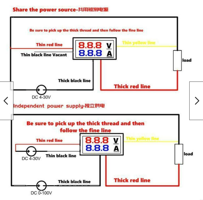

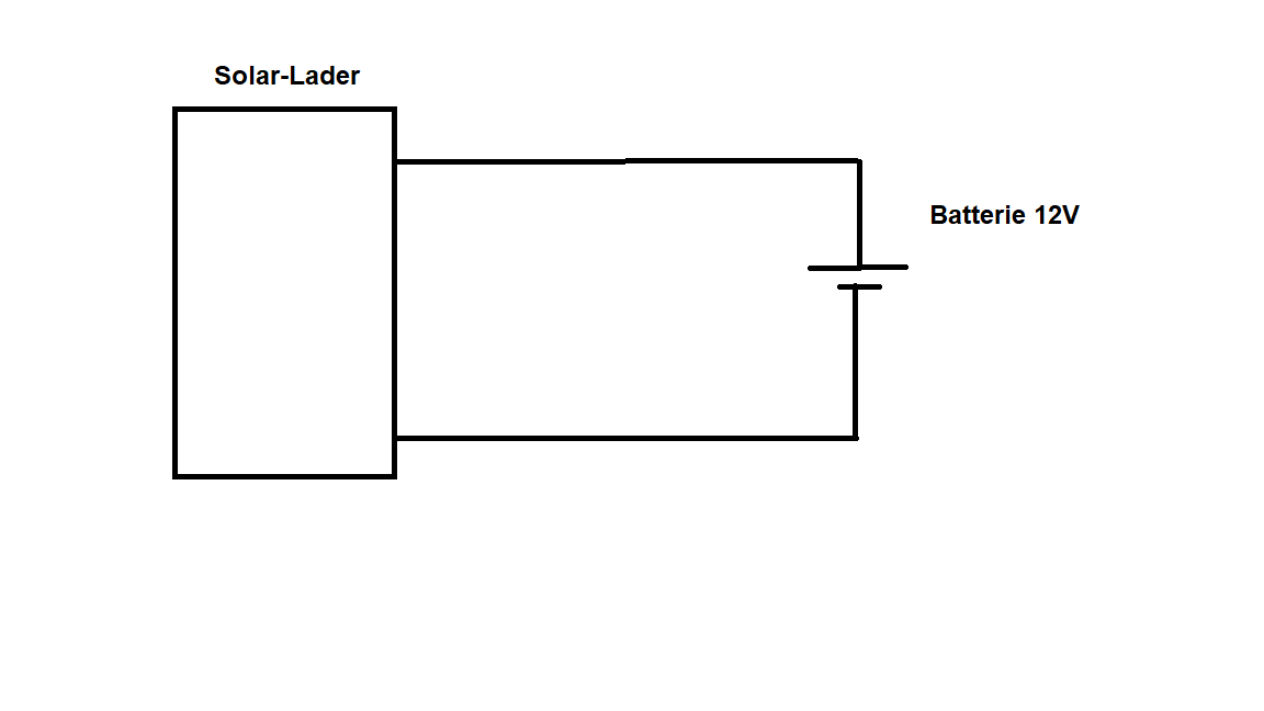

ich habe ein Solar-Panel mit Ladegerät, mit dem ich eine 12V Bleibatterie lade. Jetzt möchte ich die Batteriespannung und den Ladestrom überwachen. Dazu habe ich mir dieses Panel-Meter gekauft: https://www.ebay.de/itm/154946454416
In dem Angebot gibt es auch Anschlusspläne. Die sind für eine Spannungsquelle und eine Last gemacht. Ich habe ja hier nur die Batterie, keine Last.
Wie schließe ich das nun an? Irgendwie blicke ich da nicht durch, vielleicht kann mir jemand helfen? Besten Dank.

Kommt drauf an, was du messen willst, den Ladestrom oder den Entladestrom, je nach dem muss der shunt in die andere Leitung denn das Inszrumrnt kann keinen negativen Strom anzeigen.
Bild 1 mit der 4-30V Spannungsquelle als PV Modul und der Last als Batterie misst den Ladestrom, + der Batterie (Last) ist oben, - ist unten wo das rote Kabel ran geht. Falls zwischen PV Modul und Batterie in der oberen Leitung noch eine Diode sitzt, kommt die dünne rote Leitung oben an die Batterie. Falls die einen Laderegler hat, ist der die Diode, mit einer zusätzlichen Verbindung nach Masse, der dicken roten Leitung unten.

Ich habe die Batterie nicht als Last sondern als Versorgung gesehen, besonders dann, wenn das Solar-Panel keinen Strom liefert.

Dann kannst du halt nur den Entladestrom messen (Bild 1 mit DC 4-30 der Akku an dem nicht gezeichnet parallel die PV Module mit ihrem Laderegler hängen), oder du brauchst 2 Displays, getrennt angezeigt für Ladestrom und Entladestrom.

Ist eigentlich ganz einfach. Beide schwarze Leitungen sind GND. Sie sind im Modul miteinander verbunden.
Der zu messende Laststrom muss durch die beiden dicken Leitungen fließen.
Die zu messende Spannung muss an die dünnen Leitungen angelegt werden. Sie dient zugleich der Stromversorgung des Moduls.
Deine Last ist in diesem Fall dein Solar-Laderegler.
Beim Laden fließt ein negativer Strom. Beim Entladen fließt ein positiver Strom.
Du brauchst das obere Schaltbild. An deinem Akku hängt sowohl der Laderegler als auch eine Last. Beide ist im Schaltbild als "load" eingezeichnet.
Ein negative Ampere Anzeige bedeutet "laden" und eine positive bedeutet "entladen". Allerdings ist nicht klar, ob dieses Modul überhaupt negative Ströme anzeigen kann.
Eventuell kommst du mit einem KFZ Amperemeter besser klar. So etwas in der Art: https://www.amazon.de/Qiilu-Auto-Amperemeter-60-0-60A-AMP-Messger%C3%A4t-%C3%84nderung/dp/B08F3PM4KY
Oder du nimmst zwei Module.
  1. Das erste Modul liegt zwischen Laderegler und Akku. Da ist dann der Laderegler die Quelle (im Schaltplan als Batterie gezeichnet) und die Batterie ist die Last (load).
  2. Das zweite Modul liegt zwischen Akku und deinen Verbrauchern. Dazu passt das obere Schaltbild 1:1.

Das Problem bei diesen Panels ist, daß der Minus der Last eben nicht der Minus der Anlage ist.
Zwischen thick red line an der Last und thick black line liegt nämlich ein Shunt um die A zu messen (low side measurement). Wenn man jetzt auf die Idee kommt, den Minus der Last als Gesamtminus zu verschalten, dann zeigt das A-Meter nichts an.
