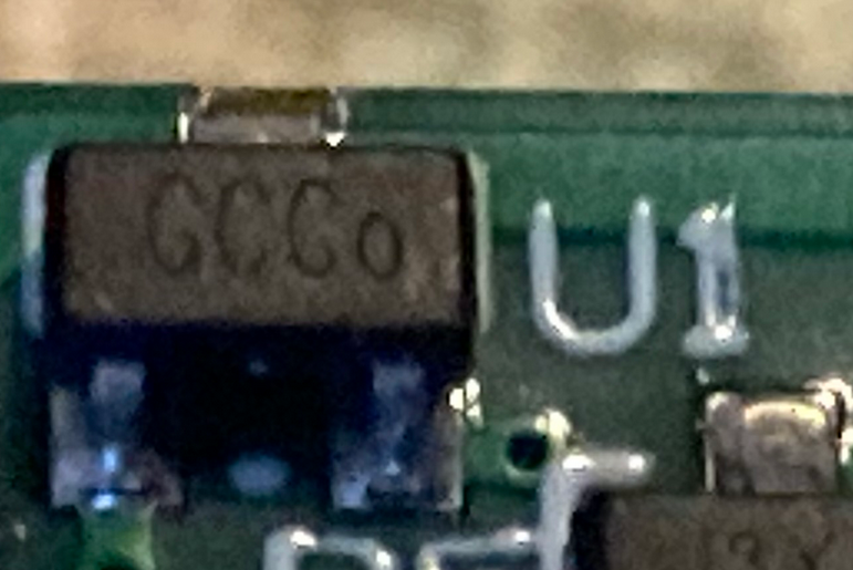

von Hardy F. (hflor)
die Suche im Internet und auf http://www.ecadata.de/suchneu/smdsuch.html
hat leider keinen Treffer ergeben.
Wie sucht Ihr noch? Oder ist es Erfahrung?
Es handelt sich um einen digitalen Hall-Sensor im SOT-23,
Spannungsbereich vermutlich 2,7-3,6V da über 2x AAA betrieben.
Eigentlich ist hier nur die Frage ob ich einfach einen Schalter am
Ausgang gegen GND parallel schalten kann. Die meisten HAll-Sensoren, die
ich gefunden habe, besitzen einen Open-Drain-Ausgang.
Hardy
von H. H. (Gast)
Foto?

von Michael B. (laberkopp)
@H. H. schrieb:
> Foto?
Wozu? Da ist keine Zusatzinfo aus dem Bild zu entnehmen. Die Rückseite
kann ich nicht sehen, da der Batteriehalter ein entfernen ohne Löten
verhindert.

von H. H. (Gast)
Hardy F. schrieb:
> @H. H. schrieb:
>> Foto?
Du kannst das eben nicht sehen.
Hersteller ist:
https://www.slkormicro.com
Und es wird ein SL1603 sein, also PP-Ausgang.
Vielen Dank, was habe ich da übersehen? Auf dem Gehäuse ist doch gar
kein Platz mehr für Zusatzinfos.
Ich werde es nun doch auslöten, der Ausgang geht auch gleich auf die
Rückseite und ist nicht zu verfolgen.
Hardy
von H. H. (Gast)
https://de.wikipedia.org/wiki/Schriftvergleichung
