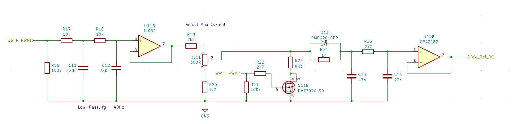

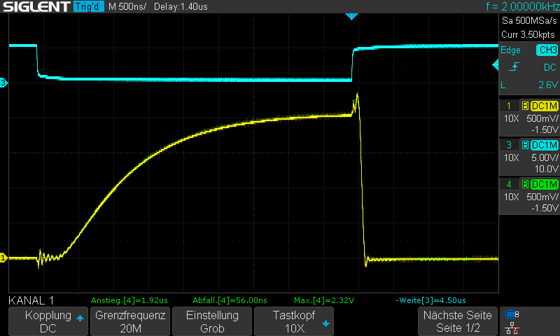

ich möchte für eine LED die Helligkeit über eine PWM einstellen und die Amplitude der PWM ist ein Maß für den LED-Strom in eingeschalteten Zustand. Die dafür notwendige spannungsgesteuerte Stromquelle (/-senke) funktioniert so weit (hier: Beitrag "Push/Pull in spannungsgeregelter Stromquelle / Frage zur Auslegung").
Nun tritt das Problem auf, dass in Folge von Bauteil-Toleranzen im Bereich kurzer Einschaltzeiten die resultierende Helligkeit etwas willkürlich wird. Das möchte ich gerne verbessern, und habe auch auch eine Ansatz, vorausgesetzt der Aus-Pegel ist „gut“ bekannt.

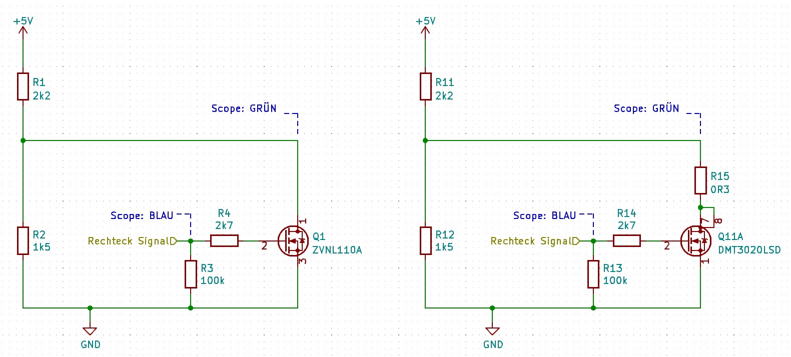

In der Schaltung (angefügt):
Links mein erster Entwurf. Q1 (ZVNL110A) hat einen Rds_on von 4R5 bei Ugs = 5V und Id = 250mA. Dieser Rds bildet mit R1 einen Spannungsteiler, wenn das PWM-Signal in low-Zustand sein soll. Wegen der Bauteile-Toleranzen ist der resultiertende Spannungswert zwar klein, aber eben nicht genau bekannt.
Rechts eine Modifikation. Q11 (DMT3020LSD) hat einen Rds_on von 0R032 bei Ugs = 4.5V und Id = 7A. Wird nun der Widerstand R15 in Reihe mit dem MOSFET geschaltet, wird (z.B.) mit R15 = 0R3 die „Aus“-Spannung bei eingeschalteten MOSFET weitestgehend mit R11 und R15 festgelegt. In der nachfolgenden Stromquelle kann der damit verbundene „Fehlstrom“ (eigentlich soll die LED aus sein) an der LED vorbeigeleitet werden (getestet und funktioniert). Soweit die Idee.
Leider treten im Ansteuersignal einer modifizierten Schaltung Peaks auf, von denen ich mich frage, ob sich die wegbekommen lassen. Der High-Pegel ist mit R1/R2 bzw R11/R12 jeweils 2V. Der Maximalwert wird vom Oszi gemessen und darstellt.
Die kürzesten (gewünschte) Ein- bzw. Ausschaltzeiten liegen bei 1us. Im Test habe ich 2us und 5us verwendet. Die Dateinamen sollten, hoffe ich, selbsterklärend sein. Der Gate-Widerstand R4 bzw. R14 wurde variiert. Die Farben passen zum Text im Schaltplan.
Zu den Bildern:

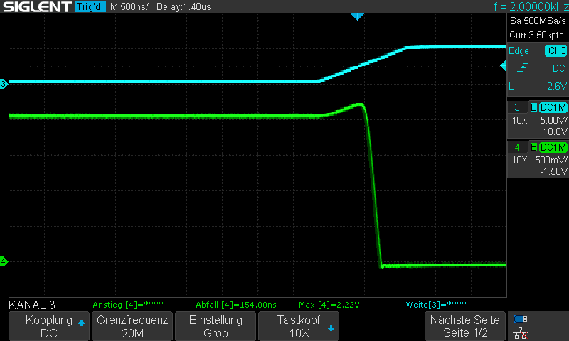

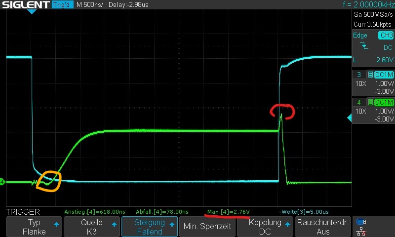

  1. ZVNL110A_R4_2k7_2usPuls_Marker. R_Gate = 2k7. Im Abschaltvorgang tritt eine Spitze auf (eingekreist, Amplitude von 2.4V). Diese Spitze stört.
  2. ZVNL110A_R4_330R_2usPuls_Marker. R_Gate = 330R. Der Peak wird kleiner, und auch die Einschalt-Verzögerung nimmt ab (beides prima).

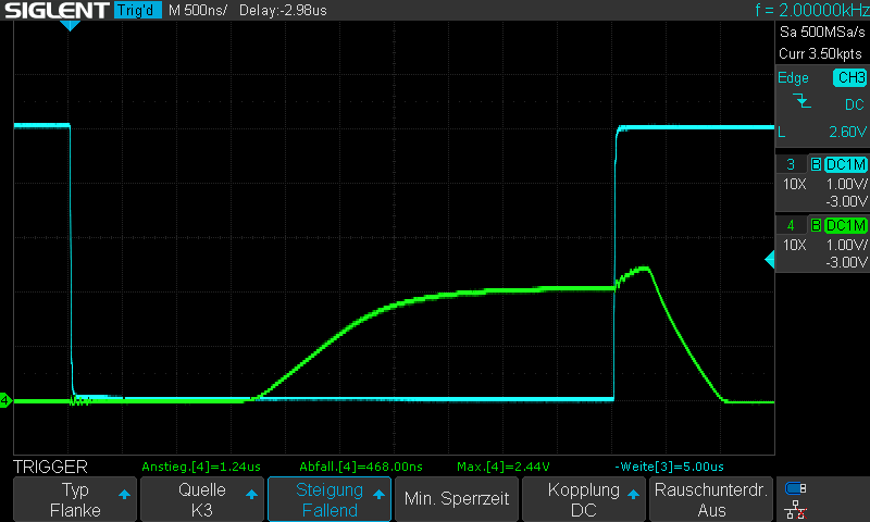

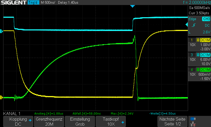

Q11 (DMT3020LSD) ist zunächst deutlich langsamer, weswegen der Puls auf 5us verlängert wurde.
  1. DMT3020LSD_R14_2k7_5usPuls. R_Gate = 2k7. Im Abschaltvorgang tritt wieder die Spitze auf (Amplitude von 2.44V). Außerdem wird die erhebliche und nicht gewünschte Verzögerung beim Ein- und Ausschalten sichtbar.
  2. DMT3020LSD_R14_330R_5usPulsMarker2. R_Gate = 330R. Der kleine Gate-Widerstand verringert die Ein- und Ausschaltzeiten, aber gleichzeitig wird der Peak im Abschaltvorgang größer (2.76V). Außerdem kündigt sich ein Unterschwinger beim Einschaltvorgang an. Zudem ist das Eingangssignal nicht mehr ganz rechteckig – der angeschlossene Funktionsgenerator ist wohl am Stromlimit.
Mit welcher Maßnahme bekommt man sowohl die Schaltzeiten klein als auch (!) den Peak weg? Oder welche andere Möglichkeit gibt es, einen definierten Aus-Pegel im Bereich von wenigen 100uV zu erzeugen? Ich ahne ja, dass niedriger Rds_on mit hohen Kapazitäten im MOSFET einhergeht und diese Kapazitäten, neben dem langsameren Ein- und Ausschalten, für den Peak verantwortlich sind. D.h. mit einem Treiber für Q11 scheint es alleine nicht getan zu sein (bzw. wirkte beim DMT3020LSD sogar kontraproduktiv).
Der Peak entsteht, weil dein schnell ansteigendes Gate-Signal über die Millerkapazitât auf den hochohmigen Spannungsteiler 2k2|1k5 also knapp 1k am Ausgang trifft.
Eigentlich wolltest du doch eine LED ansteuern, die ist viel niederohmiger, vielleicht 30 Ohm, da verschwindet der Peak.
Andere Massname ist ein langsamer ansteigendes Gate-Signal, durch die Verstärkung des Transistors ist die Schaltflanke am Ausgang dann trotzdem noch schnell.
Dritte Möglichkeit ist eine Kaskode, dann schlägt der Peak nicht auf die Last durch.
Und dann gibt rs noch den Bipolarzransistor.
Und es gibt noch den Weg, fen Peak mit einzurechnen und ihn so zu interpretieren, fass er das nachliefert eas auf Grund der langsam ansteigenden Schaltflanke verloren ging, rechnerisch bekommt man also dieselbe Summe wie sie bei einer schnelleren Schaltflanke gewesen wäre.

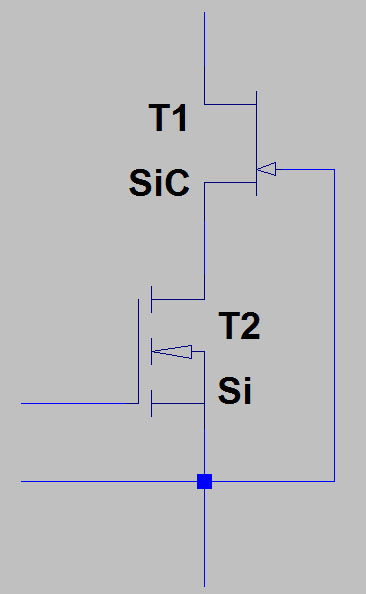

Moin zusammen,
ich eine Kaskode zusammengebaut wie ich sie verstanden habe. Schaltbild anbei. Ist das richtig so?
Leider zeigt sich nicht die gewünschte Reduktion des Peaks (Kaskode_Gelb_GateLower.PNG, enthält auch das Gate-Signal an unteren MOSFET (Pin2) - nichts überraschendes dort).
Kaskoden habe ich so verstanden, dass der obere MOSFET eingeschaltet sein soll, daher das Gate auf 12V gelegt. Die gewünschte Reduktion des Miller-Effektes hätte sich irgendwie darin ausdrücken sollen, dass die Spannung zwischen den MOSFETs (pin 3 des oberen, Pin 7,8 des unteren) zur Ausgangsspannung (grün, am Spannungsteiler) anders sein müsste. Ist sie aber nicht. Wer die grüne Kurve sucht: sie liegt direkt unter der gelben (Kaskode_Gelb_Pin3.PNG).
Wie oben erwähnt, bringt leider nicht den gewünschten Effekt (Kaskode_1usRiseTime.PNG).
Die Kaskode habe ich also entweder falsch aufgebaut, oder sie reduziert nicht den Miller-Effekt, wie ihr nachgesagt wird. Oder noch ein anderer Effekt ... nun bin ich ratlos.

Deine Filter sehen etwas "ungelenk" aus. Wenn Du doch schon einen Opamp da mit im Design hast, nutze ihn doch. und bau da nicht zwei pasive Stufen völlig unentkoppelt. Das da am Ende was anderes bei rauskommt, als gedacht, ist ja klar. Kann es sein, dass deine Kaskode tatsächlich ein wenig falsch aufgebaut ist, bzw. falsch dimensioniert ist?
Meine Frage zielt auf den aktuellen Stand deiner Bemühungen ab: Du hast also zwei Steuergrößen
  • Amplitude (analoges Signal, gewonnen mit 'analogwrite()' zB.) --> Stromstärke durch die LED
  • Pulsweite (digitales Signal) -> Tastverhältnis der LED (Stroboskop oder anderer Tests, keine Ahnung) Nun liest es ich hier Beitrag "Push/Pull in spannungsgeregelter Stromquelle / Frage zur Auslegung" allredings so, als wölltest Du die PWM und die Amplitude jener mit der, im dortigen post angahendelten, Schaltung gemeinsam der LED zuführen. Diese soll dann heller oder dunkler "pulsen". In dem Falle brauchst du eine schnell schaltende, einstellbare Konstantstromquelle. Ich meine, hier im Bezug darauf gelesen zu haben, dass sowas eher "schwieirg" sei und denke, dass Du jetzt die Stromquelle analog über die Eingangsspannung einstellen magst und die PWM "hintendrann irgenwie" einspeisen möchtest, die LED zB. kurschliessen, um die (einmal eingestellte) Stromstärke ohne viel "Sackstand" konstant halten zu können, trotz der mehrfach erwähnten 1µs-Impulse. Ist das jetziger Stand? Danke, Äxl
Nö. Der ist nur eingeschaltet, wennder untere Mosfet den oberen Sources runterzieht. Denn ein N-Kanal-Mosfet fängt erst ab einer gewissen Ugs an zu leiten.
Nö, bis auf Kleinigkeiten sind die eigentlich gleich. Die Mosfets haben ja auch eine Output-Kapazität. Da wird die Flanke wohl über die untere Ciss und die obere Coss entlangschleichen. Denn das ganze ist ja vorm Einschalten ein hochohmiges Konstrukt, wo die Kapazitäten sich schön austoben können. Da wird wohl nur eine niederohmigerer Last hier helfen (aber keine LED, denn die ist ja auch hochohmig vorm Einschalten)
Korrekt. Die Amplitude wird hierüber im Bereich 30..100% des LED-Nennstromes varriert
Nö, kein Stroboskop. Unterhalb von 30% des LED-Nennstroms wird die Helligkeit mit eben jenen 30% per PWM weiter verringert.
Nein. Wie eben geschrieben, PWM unterhalb von 30%. Die Amplitude des PWM-Signals ist aber dann konstannt.

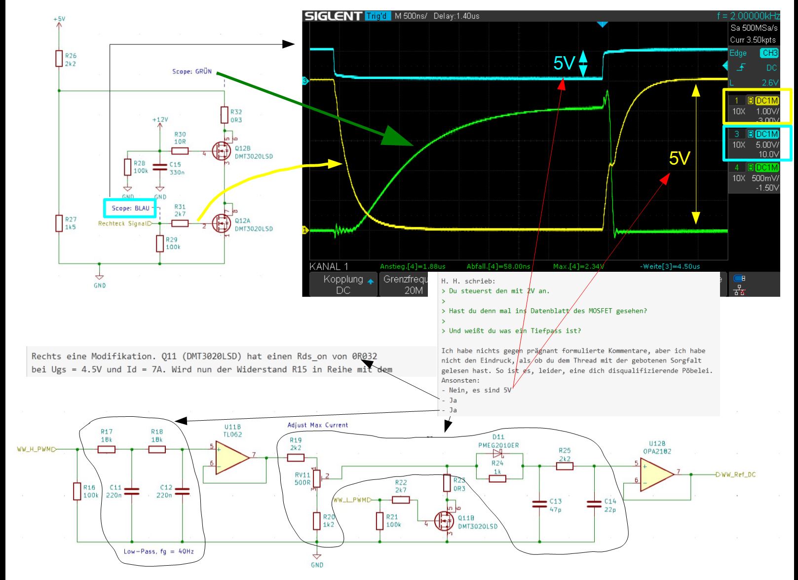

H. H. schrieb:
Du steuerst den mit 2V an.
Hast du denn mal ins Datenblatt des MOSFET gesehen?
Und weißt du was ein Tiefpass ist?
Ich habe nichts gegen prägnant formulierte Kommentare, aber ich habe nicht den Eindruck, als ob du dem Thread mit der gebotenen Sorgfalt gelesen hast. So ist es, leider, eine dich disqualifizierende Pöbelei. Ansonsten:
  • Nein, es sind 5V
  • Ja
  • Ja
Auch wenn beide Mosfets aus sind, liegt zwischen Gate und Source des oben MOSFETS eine Spannung an; wenn auch reichlich unbestimmt aufgrund des aus ausgeschalteten(!) MOSFETs gebildeten Spannungsteilers, oder?
Heisst das, dass der obere MOSFET zeitgleich mit dem unteren Schalten soll? Um das zu provozieren hae ich testweise die im Schaltplan dargestellen 12V bis unter 5V abgesenkt. Naja, irgendwann (Spannung nahe Ugth) geht der obere gar nicht mehr an - darüber bleiben die Peaks (allerdings nur in 1 Volt-Schritten verringert). Dessen ungeachtet (mir fehlt da ein Ansatz, und google ist hier mal nicht mein Freund): Wie wäre den die Gate-Spannung idealerweise zu wählen?

Gast #7432083
Ja, du hast dich endgültig disqualifiziert.

#7432890
Was heißt Spannungsteiler. Der obere geht nur soweit "an", bzw. seine Ugs stellt sich auf einen Pegel ein, bei dem der Ids des oberen dem Reststrom des unteren entspricht. Also eigentlich < Ugs_thres ...
Ja.
Bezüglich des Peaks? Ist egal ...
Generell kann man sagen, daß auch die Kaskode hier nicht weiter hilft, denn wenn das Gate nach H geht, dann ist in dem Moment die gesamte Kaskade bis hoch zum oberen Drain hochohmig, und kapazitiv gekoppelt, so daß sich der Peak bis nach oben durch-piekt.

Beigefügt ein Bildchen das zeigt, dass H.H. etwas vorschnell in seinen gezogenen Schlüssen war. Hätte jeder sehen können, der es wollte. Also Pöbelei.
Die Filter sind mit Absicht passiv.
