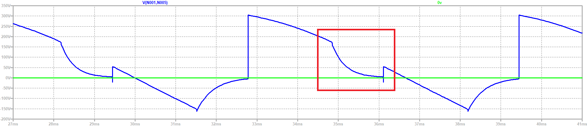

Beiliegend der Spannungsverlauf zwischen positivem Ausgangspotential und Sternpunkt.
Beim Kommutieren habe ich zwischendrin exponentielle Verläufe, in meinem Arbeitsbuch, von dem ich die Schaltung nachbaue, sind es ganz steile Flanken (rotmarkierter Bereich). Meines Erachtens liegt es am Thyristormodell. Wenn ich dort aber Parameter ändere, wird die Simulation schnell instabil und ich erhalte wieder keine Ausgangsspannung von LTspice angezeigt. Mir ist nicht klar, warum ich hier so einen exponentiellen Verlauf habe und wie ich den idealisiert bzw. steil hinbekomme. Was mir auch nicht klar ist, warum ich bei einigen Parameteränderungen überhaupt keine Ausgangsspannung angezeigt bekomme, rechnen tut das Programm ja schon bis zum Ende.
Ich möchte gerne diese Verläufe aus dem Buch abbilden (b6c bei alpha=90°).
Bis alpha 60° stimmen die Ergebnisse. Ich habe das Thyristormodell in Verdacht und kann mir diese exponentiellen Verläufe nicht erklären, da ich keine Kapazität/Induktivität in der Schaltung habe.
Dann schau doch ins Modell, da gibt es sicher auch parasitäre Kapazitäten.
Oder schalte mal zu jedem Thyristor einen 100kOhm Widerstand parallel.

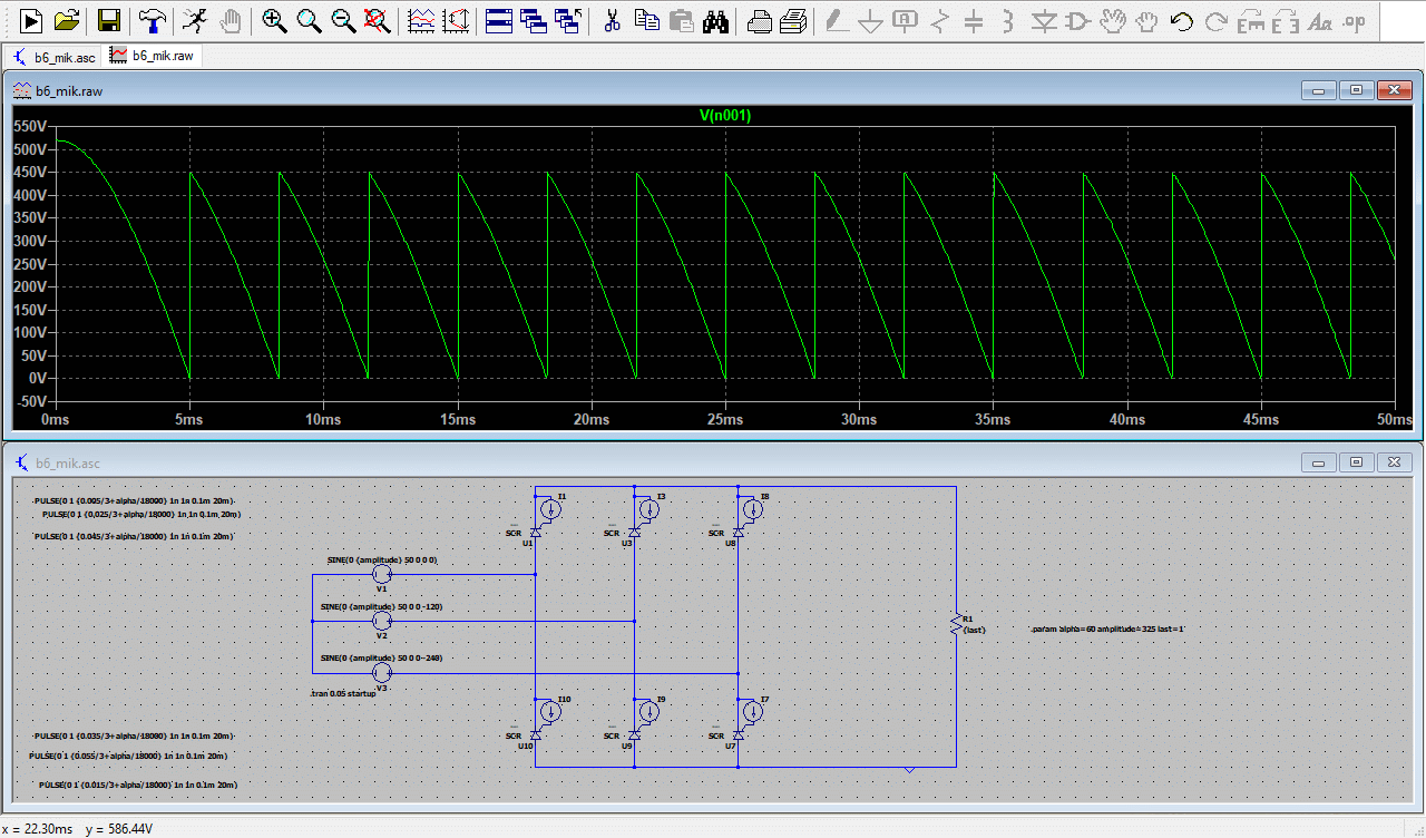

Ich habe das Original-.asc plus die beiden thyristor-Dateien downgeloadet, LTSpice gestartet, das hat auf die aktuelle Version upgedatet, dann habe ich die .asc-Datei geöffnet und auf Run gedrückt. Oben das Ergebnis. Das soll doch so aussehen, oder wo ist da ein Fehler? Die ersten 5 ms wären mir doch egal, es muss sich halt erst einschwingen.
obwohl erst dann der erste Thyristor gezündet wird ...
Ich vermute das liegt an den Anfangsbedingungen, von denen wohl mindestens eine nicht gesetzt und damit undefiniert ist. Es ist z.B. ein Unterschied ob man als Versorgungsspannung einfach eine Spannungsquelle einsetzt oder ob man die mit einem Pulse multipliziert erst exakt zum Startzeitpunkt einschaltet. Mich würde das Fehlverhalten hier nicht stören, die Ursachen langwierig rauszufinden oder gar Bauteile hinzuzufügen oder Werte zu ändern fiele mir nicht ein - nach mindestens einem Zyklus waren alle Thyrstoren mal dran und dann hat jeder seine korrekten Zustände...
Danke auch hier fürs Ausprobieren. Mit der Ungenauigkeit des leitenden Thyristors am Anfang habe ich mich abgefunden. Den uic-Befehl hatte ich vorher schon erfolglos getestet, hatte vergessen, hierzu Rückmeldung zu geben.

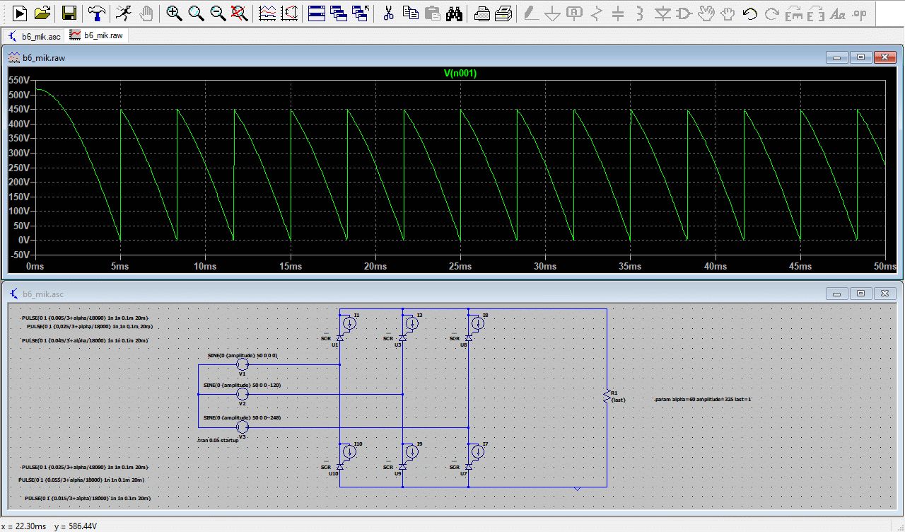

In der später von mir hochgeladenen Datei mit den Folgeimpulsen habe ich noch das Problem, dass die Schaltung bis zu einem Steuerwinkel von 89° funktioniert, aber ab 90° habe ich falsche Verläufe (siehe Anhang). Die Flächen sollten ab 60° ja immer kleiner werden (die wie Sägezähne aussehen), dass tun sie auch, nur ab 90° läuft irgendetwas schief.

Ich kann nur so viel sagen, dass ich deine Files von gestern geöffnet habe, nur den Zusatz 'uic' (nicht 'startup') hinzufügte und dann in den ersten 5ms keine Spannung an der Last war. Das, was laut Überschrift dein Problem war.
