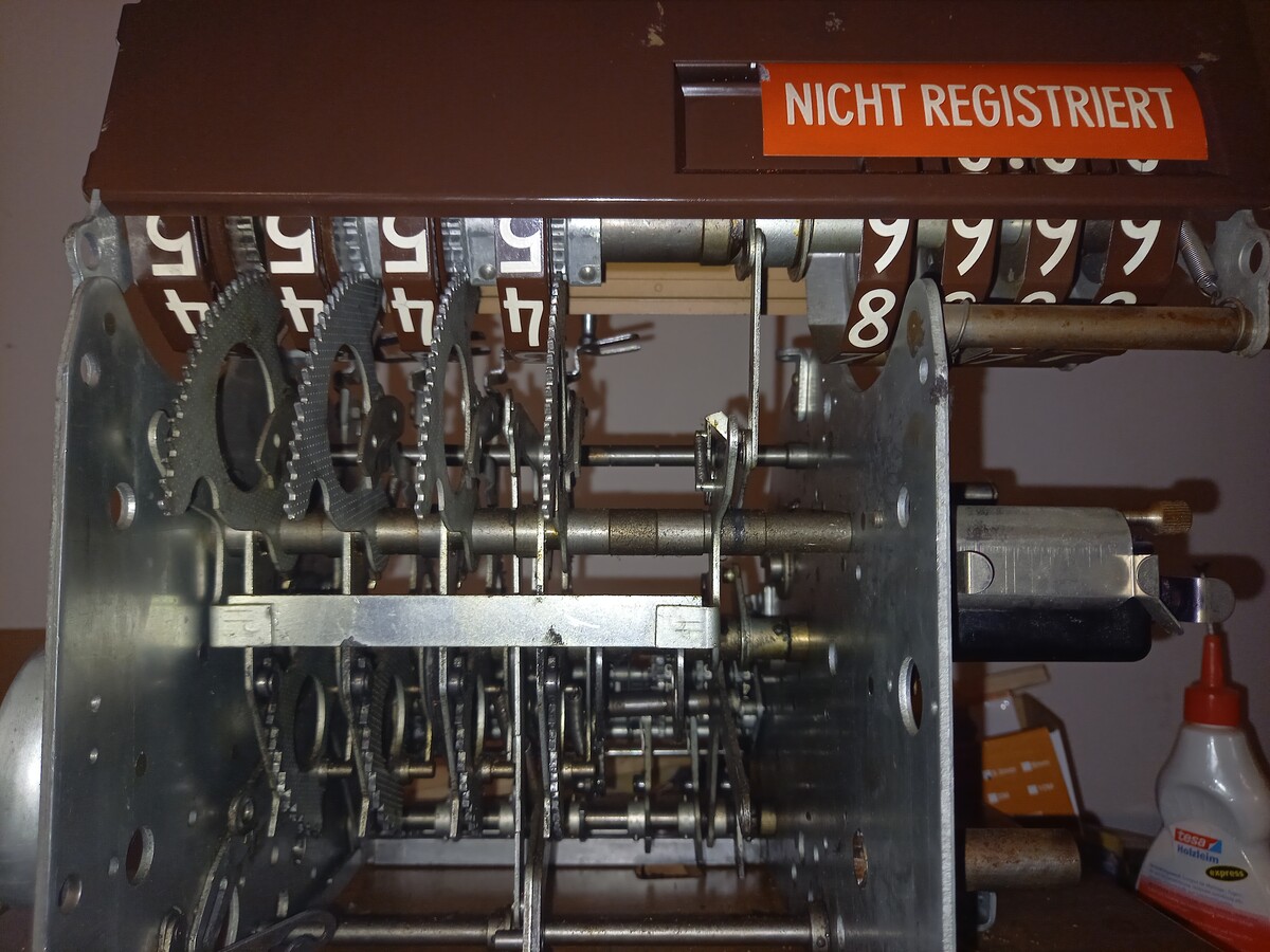

Hallo Leute,
ich bin Chistian 47, hab mal SFT auf diplom studiert, und damals auch
ein wenig Micro Kontroller programmiert. (c und assembler), dann im
Beruf viel SPS STEP7 und Kuka-Robbis.

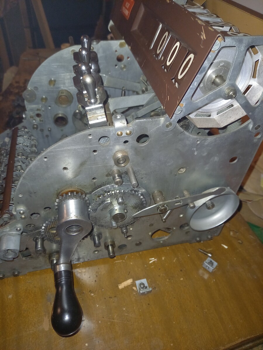

Jetzt hab ich ne kleine Kneipe mit einem kleinen Problem. Die alte mech.
Registrierkasse von National. Leider funktioniert das Zusammenrechnen
der einzeln gebongten Beträgen nicht mehr. Da die Kasse absolut Kult in
der Kneipe ist, würde ich sie gerne erhalten. Ich benötige "lediglich"
die Funktion, dass die per Stellhebel eingegebenen Beträge irgendwie
abgegriffen werden und beim drehen der Kurbel aufaddiert werden zum
Umsatz. Dieser Umsatz soll dann angezeigt werden(kleines LCD/7-Seg?),
und für die nächste Schicht manuell genullt werden(Taster).
Mich würde interessieren, wie ihr das angehen würdet. Welche Sensorik?
Welchen MC? Grundsätzliche Herangehensweise oder gar abraten wegen
"bescheuerte Idee"

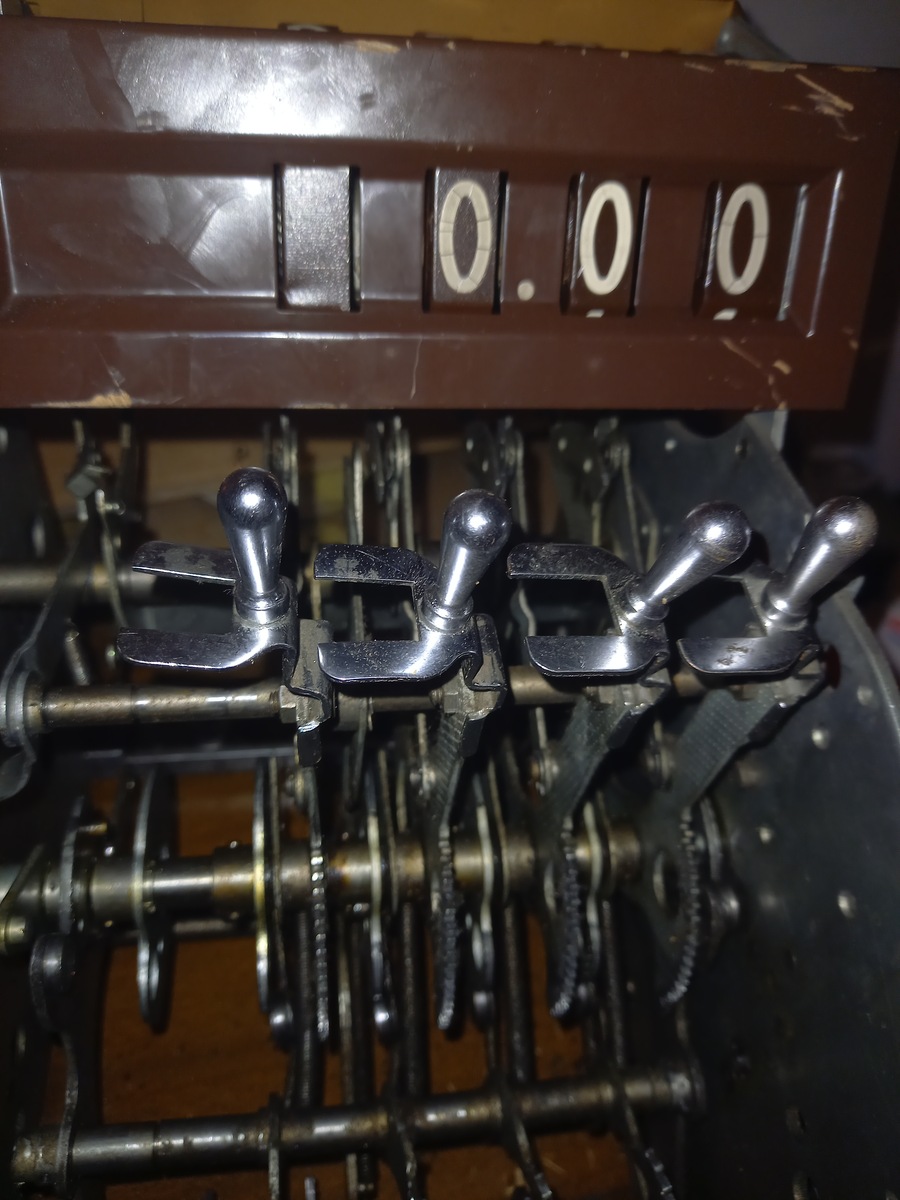

Die 3 relevanten Wahlhebel sind vertikal nebeneinander
angeordnet(10cent-Beträge;1Euro-Beträge; 10Euro-Beträge) (oben 0 unten
9) D.H. wenn ich alle 3 Hebel nach unten schiebe ergibt sich 99,90 Euro,
in der ersten Stellung (nach der Null) ergibt sich 11,10.
Der erste Gedanke war, jede der Hebelstellungen mit einem Sensor/Taster?
zu ermitteln..das wären dann 30 Eingänge (27 ohne Null) denen ich im MC
die Werte zuordne, und damit rechnen...Die Eingänge wären dann bei
jeweiliger Hebelstellung immer on, würden aber nur durch Betätigung der
Kurbel verarbeitet..Ich hoffe, ich bin hier richtig und ihr versteht was
ich vorhabe..
Grüße Christian

von Daniel F. (df311)
wie sieht es mit (deinen) mechanischen Fähigkeiten aus?
wie schaut die Kasse aus (Bild)?
wieviel Platz ist neben/unter den Hebeln?
von Rainer W. (rawi)
Christian L. schrieb:
> SFT auf diplom
https://de.wikipedia.org/wiki/SFT
Ohne die Mechanik zu kennen, wird es schwierig.
Jede einzelne Position mit einem Sensor abzufragen, kann viel
Verdrahtungsaufwand bedeuten. Vielleicht gibt es die Möglichkeit, mit
einem Sensor pro Stelle auszukommen, der die Stellung mitzählt (z.B. per
2D-Hall-Geber).

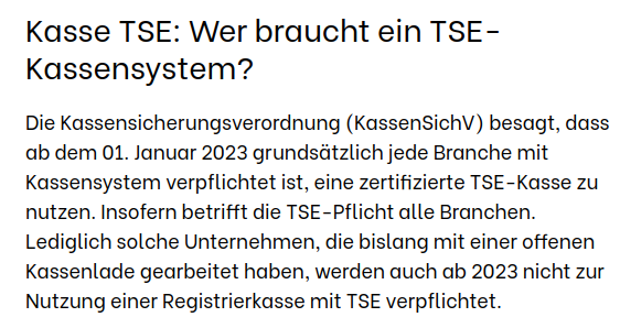

Der wesentliche Knackpunkt ist wohl die Schnittstelle zur TSE gemaess
KassenSichV. Du kannst latuernich etwas bauen und vom FA (ich weiss
nicht mehr, welches FA federfuehrend ist) als Einzelstueck genehmigen
lassen (musst Du aber bezahlen).

Und das Finanzamt spielt da mit? Kann ich mir kaum vorstellen, die
wollen doch seit Jahren schon manipulationssichere Kassensysteme sehen.

@ Daniel F - schwer meine mechanischen Fähigkeiten einzuschätzen...ich
traue es mir zu, und sollte ich wirklich falsch liegen, werde ich mir
den A...aufreißen, bis ichs hinkriege, wie immer. Aber für eine
Reparatur des mech. Rechenwerkes reicht es definitiv nicht!!!!
Bilder/Maße Stelle ich heute Nacht ein.

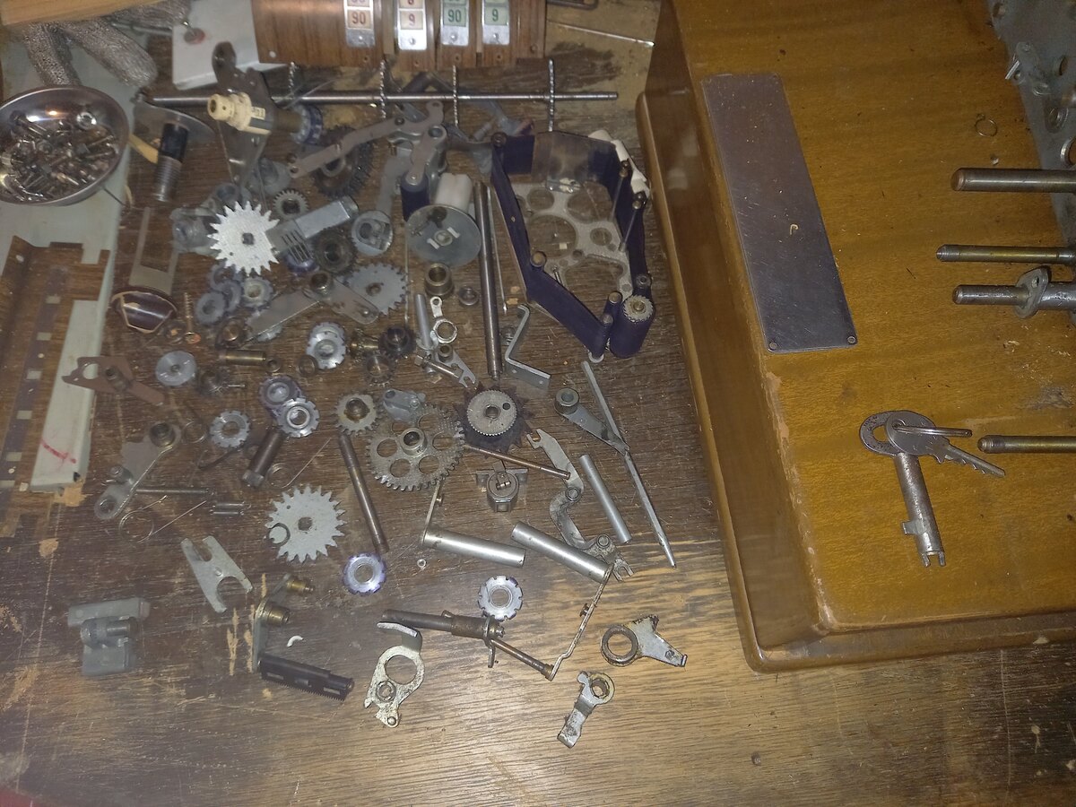

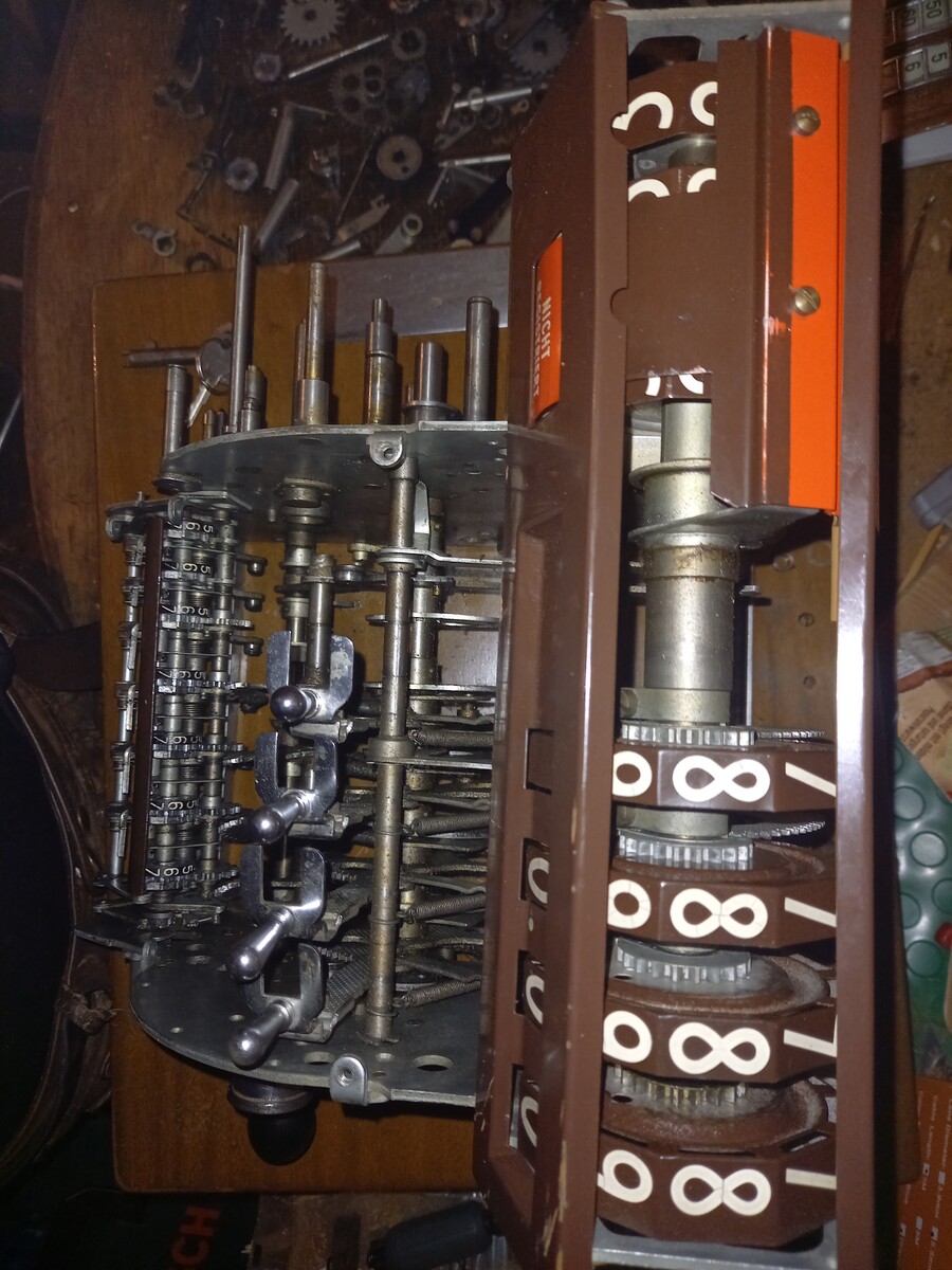

@ Michael B.

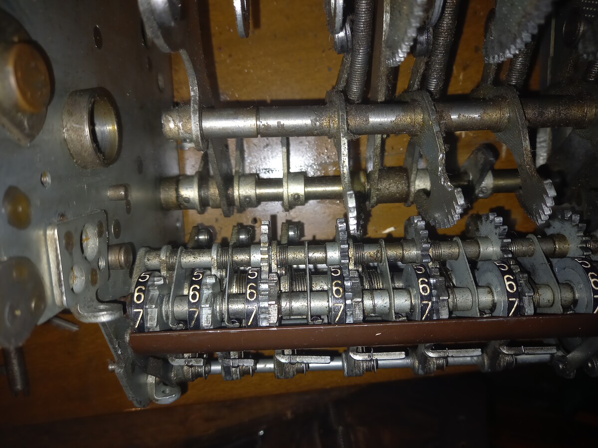

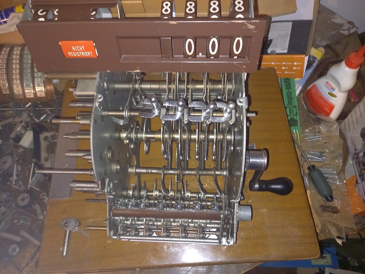

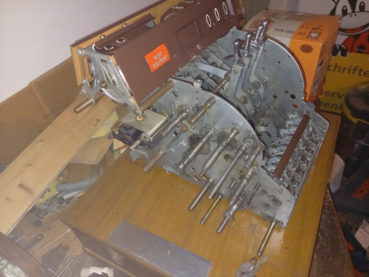

die genaue Lage ist so: ein (noch)Funktionsfähige Kasse ist z.Z im
Einsatz, eine zweite liegt defekt und Teilzerlegt auf meinem Tisch, die
Mechanik vom Rechenwerk ist für mich Unmöglich zu reparieren bzw. zu
verstehen. Ich persönlich kenne auch niemanden, der sich das zutrauen
würde, und ich kenne schon viele Leute. Noch dazu war der ursprüngliche
Fehler ein Verrechnen um tausende von euros, was aber nicht
lokalisierbar, oder reproduzierbar war, also, nein danke. Bevor ich das
Ding mechanisch repariere, mach ich lieber den Kult kaputt, und stell
nen hässlichen Computer dahin
PS.: ich glaube unsere Definitionen für kleines Geld unterscheiden sich
stark
Danke für eure Antworten, Bilder kommen
> Bilder kommen
Das wäre gut. Vielleicht auch von den zerlegten Einzelteilen. Die
meisten können sich sonst das nicht vorstellen.
Vielleicht gibt es Einzelteile aus dem 3D-Drucker. Wenn die aber so, wie
auf dem Bild aussehen, dürften die Chancen gering sein.

sie nie nie wieder zu sehen. Wie gesagt, ich möchte die Mechanik nicht
reparieren, sondern ausbauen/Stilllegen und durch Elektronik ersetzen.
Die kommenden Fotos sind eher dafür gedacht Position und Art der
Sensoren/Schalter zu ermitteln. Eine Reparatur des ursprünglichen
mechanischen Rechenwerks wird es nicht geben.
Fotos kommen heute Nacht
Gruß Christian

grad gesehen...Kasse TSE: Wer braucht ein TSE-Kassensystem?
Die Kassensicherungsverordnung (KassenSichV) besagt, dass ab dem 01.
Januar 2023 grundsätzlich jede Branche mit Kassensystem verpflichtet
ist, eine zertifizierte TSE-Kasse zu nutzen. Insofern betrifft die
TSE-Pflicht alle Branchen. Lediglich solche Unternehmen, die bislang mit
einer offenen Kassenlade gearbeitet haben, werden auch ab 2023 nicht zur
Nutzung einer Registrierkasse mit TSE verpflichtet.
glauge damit hats was zu tun, und damit, dass wir nie ein e-kasse
hatten!
glaubts oder nicht, dass steht doch schon im 1. Satz
von Christian L. (christian_l733)
Definition. Als offene Ladenkasse gelten eine summarische, retrograde
Ermittlung der Tageseinnahmen sowie manuelle Einzelaufzeichnungen ohne
Einsatz technischer Hilfsmittel...genau das sind wir...na, was sagt
ihr(2)jetzt...?

Michael B. schrieb:
> Und Nein, nicht-wissen gilt nicht. Nicht-wissen kostet einfach 25000€.
> https://www.simply-pos.de/tse-kassensystem/
Einfach mal lesen, da steht:
Lediglich solche Unternehmen, die bislang mit einer offenen Kassenlade
gearbeitet haben, werden auch ab 2023 nicht zur Nutzung einer
Das Ding gilt eventuell als offene Kassenlade. Es hängt auch vom Umsatz
ab.

von Oliver S. (oliverso)
> ja, ungefähr so sehen die Sachen aus, die ich gerne rausbauen würde, um
Ganz ernst gemeinte Frage: Warum?
Wenn diese Kasse das Herz und die Seele sowohl der Kneipe als auch deren
kreativer Buchführung ist, wird das mit Elektronik nicht mehr das selbe
sein.
Und so schwierig wird eine Reparatur ja nun nicht sein.
Oliver
von Frank E. (Firma: Q3) (qualidat)
Wie schon weiter oben genannt: Ignoriere die ewigen Bedenkenträger,
Stänkerer und Miesepeter einfach, konzentriere dich primär auf die
technische Lösung.
Fakt ist natürlich, es gibt eine "Bon-Pflicht", d.h. der Kunde/Gast muss
am Ende eine regelkonforme Quittung erhalten, das WIE ist erstmal
nebensächlich.
Bei komplexen Software-Projekten ist es wichtig, es in überschaubare
Einzelaufgaben zu zerlegen und diese einzeln nach und nach zu lösen.
Also -  aus meiner Sicht - ist die Erfassung der Winkel der
Betrags-"Schieber" der erste Schritt. Wenn das sicher funzt, sieht man
weiter.
Belies dich mal zu dem Thema "Winkelsensor" bzw. "Kompass-Sensor", z.B.:
https://www.az-delivery.de/blogs/azdelivery-blog-fur-arduino-und-raspberry-pi/kompass-mit-gy-271-und-arduino-nano
So ein Kompass-Sensor ist primär dazu gedacht, eben als Kompass das
Erdmagnetfeld zu erfassen. Stellt man aber seine Empfindlichkeit auf die
niedrigste Stufe und dreht in seiner Nähe einen kräftigen
Permanentmagneten, dann erhält man statt der Kompass-Erd-Daten den
Drehwinkel des Magneten, weil der 10000 mal stärker ist, als das
Erdmagnetfeld.
Wenn du also zunächst Magnete (es gibt z.B. bei Amazon so "Stäbchen" von
ca. 5mm Länge und 3mm Durchmesser) mit einem Klecks Heisskleber am
Drehpunkt der Hebel der Kasse anbringst (und je einen Sensor daneben),
solltest du den jeweiligen Drehwinkel erfassen und einem Dezimalwert
zuordnen können.
Wenn das erstmal klappt, folgt der nächste Schritt ...

von Axel R. (axlr)
Mit den Winkelmessern ( Kompassmoduln ) ist doch ne gute Idee.
Drehencoder würden auch gehen.
https://starthardware.org/arduino-und-encoder-schaltplan-erklaerung-code/
Oder Potis am ADC...

Hallo Leute, hier die versprochenen Bilder der Katastrophe:
wie gesagt, die Einstellhebel funktionieren 1a. sie rasten satt ein an
jeder Position. Auch die großen Anzeigenwalzen oben links, sowie deren
Spiegelung oben rechts funktionieren und zeigen den eingestellten Wert.
Die Kurbel funktioniert auch, zumindest zum bimmeln, und Schublade
entriegeln. Der Bereich, wo die Bons gedruckt wurde ist völlig
demontiert. Brauch ich auch nicht. Das Rechenwerk hat keine Verbindung
mehr zur Kurbel.
Nochmal zur Erklärung. Der einzige Grund, weshalb ich den Betrag
brauche, ist der, dass die Kasse leichter gemacht werden kann. Ich nehme
den angezeigten Betrag raus, zähle den Rest. Wenn der Rest mit dem
Kleingeldbestand der Kasse (250 Euros)übereinstimmt, ist alles gut ,wenn
nicht gleiche ich es aus, damit immer 250 Eu drin sind. Habe ich die
Zahl nicht, Zähle ich alles und ziehe 250 EU ab...fertig. Is halt nur
etwas komplizierter, aber Lebenswichtig ist die Zahl nicht.

AFAIK ist auch die alte Kasse seit 1.1.2023 nicht mehr zulässig. Gar
keine Registrierkasse zu haben, das geht, aber wenn man eine hat, muss
sie den neuen Vorschriften entsprechen. Müsste man noch mal
recherchieren.
von Rolf (rolf22)
Hmmm schrieb:
> Ich würde ja eher in den Gesetzestext gucken. In der KassenSichV steht:
> "Elektronische Aufzeichnungssysteme im Sinne des § 146a Absatz 1 Satz 1
> der Abgabenordnung sind elektronische oder computergestützte
> Kassensysteme oder Registrierkassen."
> Damit könnte die alte mechanische Registrierkasse da tatsächlich
> rausfallen.
Den Bezug beachten! Die KassenSichV beschreibt technische Anforderungen
an bestimmte Arten von Kassen. Das steht dort so auch in der
Überschrift. Sie sagt aber null Komma nichts darüber aus, wer überhaupt
solche Kassen haben muss.
Zulässig ist z. B. auch die sogenannte offene Ladenkasse oder die
Kittelkasse. - bei denen sind da aber so viele Vorschriften zu erfüllen,
das sich das kaum jemand antun will. So wie es der OP beschreibt,
erfüllt er diese Voraussetzungen womöglich auch nicht.
