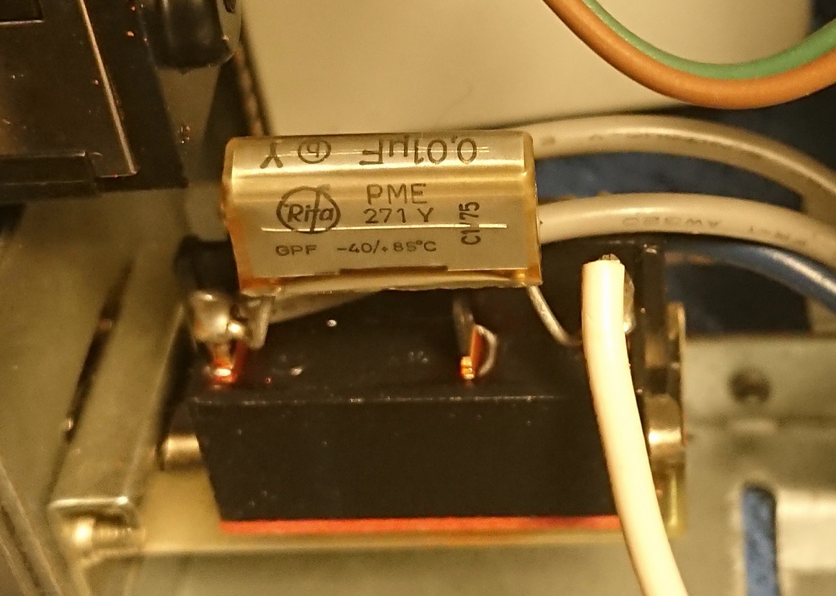

Ich bin gerade dabei einen alten Hifi-Verstärker zu reparieren. Dabei ist mir am Netzschalter ein Rifa-Kondensator aufgefallen, dessen Gehäuse bereits Risse hat (siehe Foto). Ich würde den gerne tauschen, bevor er sich mit Rauchzeichen verabschiedet.
Irritiert hat mich jedoch die Bezeichnung des Kondensators: PME 271 Y
Warum ist dort ein Y-Kondensator verbaut? Müsste es nicht eigentlich ein X-Kondensator sein, da er zwischen L und N liegt?

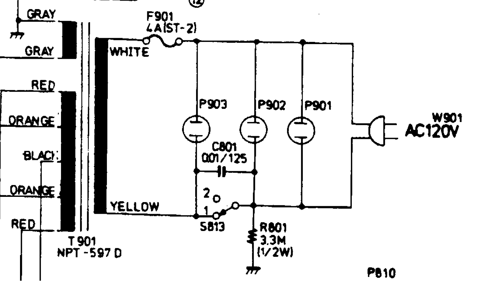

Den Schaltplan habe ich angehängt (C801 dort).
Womit würdet Ihr den Kondensator ersetzen?

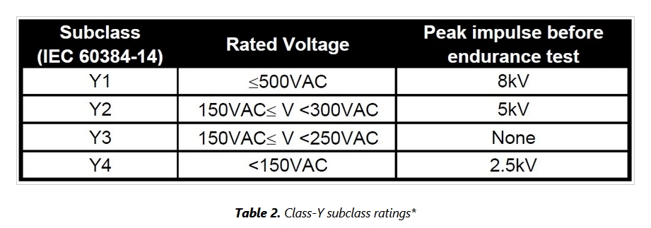

Sei froh, daß es ein Y Kondensator ist, die müssen noch mehr aushalten können als X Kondensatoren. Vermutlich lebt der an dieser Stelle nur noch deshalb ;-)
Kann aber sein, daß hier Spannungen auftreten die den Einsatz sogar erfordern. Also besser auch mit einem Y ersetzen.

Y-Typ ist hier sehr zu empfehlen: Beim Abschalten des Trafos können ja nach Phasenlage, Vorgeschichte und Bauart ordentliche Überspannungen auftreten, die dann über den C bedämpft ins Netz freilaufen. Und PME271 mit Riss im Verguss muss eh raus, und durch was neueres und besseres ersetzt werden.
