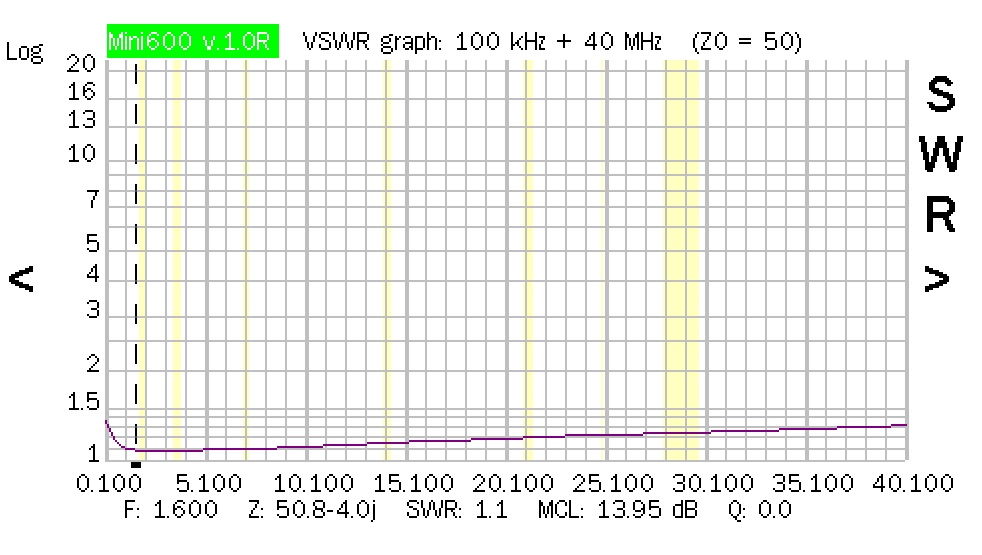

Ich habe einmal einem OM mit meinem MINI-600 geholfen, seine Antenne
einzurichten, denn er hatte zwar ein ausgezeichnetes SWR gemäss seinem
ATU, kriegte aber keine Verbindung hin. Das Resultat der
Reflektometer-Messung war dann, dass praktisch die ganze in die
Antennenzuleitung eingespeiste HF-Leistung am Uebergang zum
Antennenstrahler reflektiert wurde...
Ein Auswechseln des Antennentransformators gegen einen Guanella
1:9-Balun schuf Abhilfe!

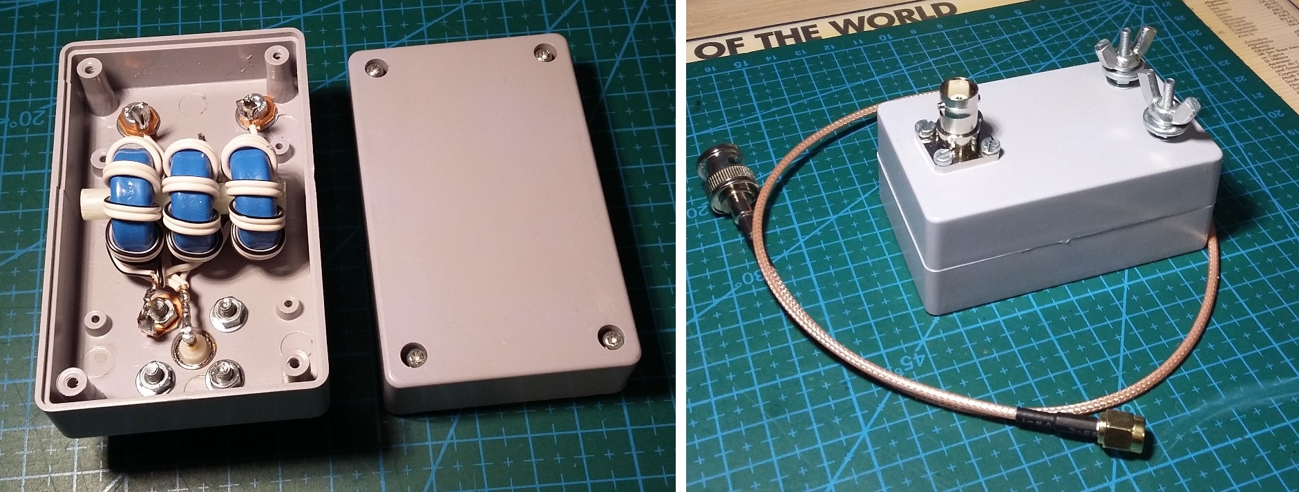

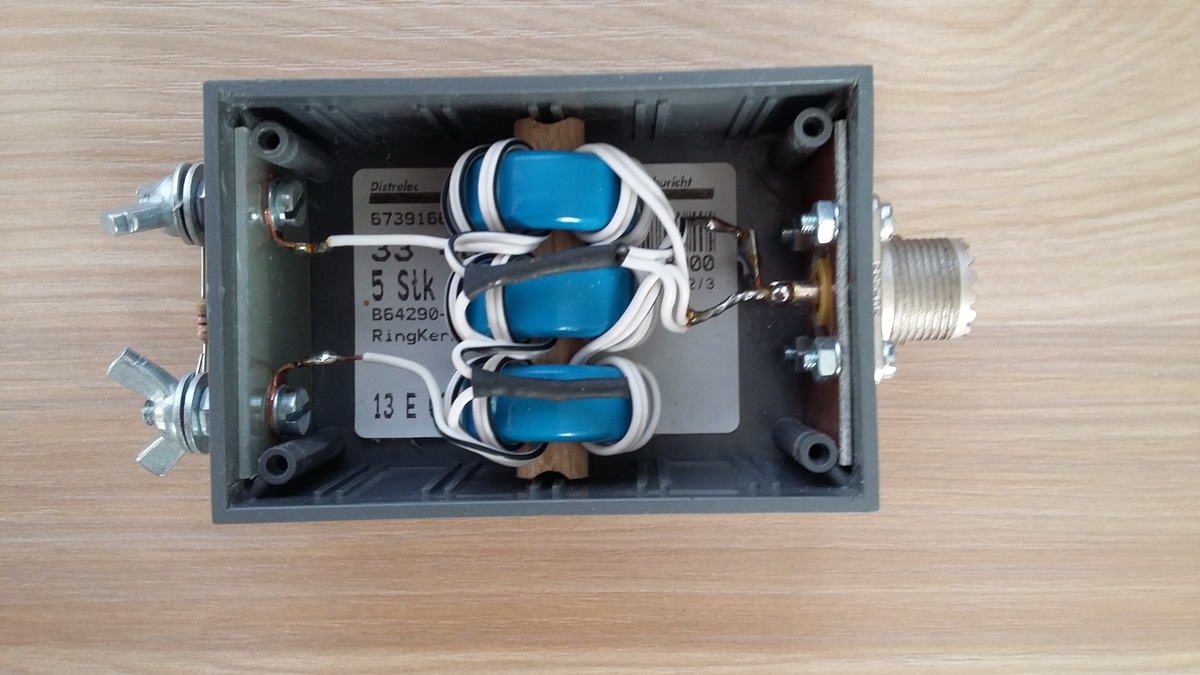

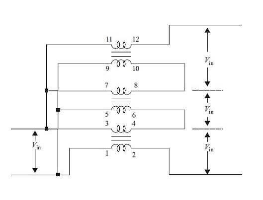

Abhilfe schafft da der 1:9 Guanella-Balun. Dieser besteht aus drei
Zweidraht-Entsördrosseln, die bloss für gegenphasige Signale durchlässig
sind, und gleichphasigen Signalen eine hohe Induktanz bieten. Die beiden
Drähte der Entstördrossel, die wir Primär- und Sekundär-Draht nennen
können, bilden demnach einen 1:1-Transformator für gegenphasige Signale.
Schaltet man nun die Primärseiten der drei Drosseln parallel, und ihre
Sekundärseiten in Serie, so verteilt sich der Primärstrom zu je 1/3 auf
jede Drossel, und die Sekundärspannungen addieren sich zum dreifachen
Wert.  Primärleistung (U*I) und Sekundärleistung (3U*I/3) bleiben
gleich, aber der Ausgangswiderstand ist jetzt das neunfache des
Eingangswiderstands! Die durchfliessende Welle sieht den Guanella-Balun
nicht, da sie ohne Phasenverzögerungen in drei gespalten und die drei
Teile in Serie wieder zusammengefügt werden. Damit gibt es keine
Stossstelle mehr zwischen Antennenzuleitung und Antennenstrahler!

von Edgar (hb9tru)
Lieber John,
vielen Dank für Deinen Kommentar. Du sagst genau was ich sagen wollte,
aber
viel klarer ausgedrückt: Der ATU präsentiert dem Senderausgang eine
Impedanz von 50 Ohm reell, und der Antenne das konjugiert Komplexe ihrer
Impedanz. Was darauf hinausläuft dass der Blindwiderstands-Anteil der
Antenne am ATU auf Null gesetzt, i.e. kurzgeschlossen wird. Die
Blindkomponente der von der Antenne reflektierten Welle wird dadurch
wieder auf die Antenne zurückgeschickt, was einer Resonanz-Situation
entspricht.
Auch die zweite Möglichkeit, d.h. ein 50 Ohm Koax zur Antenne, und ein
ferngesteuerter ATU am Antennen-Einspeisepunkt, ist eine gute Lösung.
Viele Funkamateure haben eine solche Anlage an ihrer fixen Station.
Der in den TX integrierte ATU ist jedoch inzwischen zum Standard
geworden, und man muss sich deshalb ernsthaft darum kümmern, was am
Einspeisepunkt der Antennenzuleitung zum Antennenstrahler geschieht.
Denn da muss der Wellenwiderstand angepasst werden! Die bei weitem beste
Lösung zur Anpassung des Wellenwiderstands ist der Guanella-Balun.
Zwischen 50 Ohm Koax und einem Drahtdipol braucht es einen 1:9 Guanella.
Schema, Foto der praktischen Ausführung, und daran gemessene
Breitband-Charakteristik liegen bei. Der gezeigte Balun besteht aus drei
gleich langen Zweidraht-Leitungen (Leitungs-Impedanz etwa 150 Ohm), die
auf drei blaue Entstörferrit-Ringe gewickelt sind (12 Windungen je). Auf
der einen Seite sind die drei Zweidraht-Leitungen parallel geschaltet,
und auf der anderen Seite in Serie. Die gezeigte Charakteristik wurde am
gezeigten Balun gemessen, mit einem 470 Ohm Widerstand zwischen den
Klemmen.
Der gezeigte Balun verträgt problemlos bis über 1 kW Leistung auf allen
HF-Bändern, inklusive 160 m.
Die Clubstation des HB9FG wurde während vielen Jahren an einem solchen
Balun betrieben. Die Zuleitung war aus RG213-Koax (muss spannungsfest
sein, denn das Kabel gehört hier zum resonanten Antennensystem), und die
Strahler waren zwei in entgegengesetzte Richtungen laufende
Telefondrähte von 13 m Länge je, unterdach ausgespannt. Die Antenne
liess sich auf allen Bändern abstimmen, auch auf 160 m, und war auch da
QSO-fähig. Es ist klar, dass eine 13 m Dipolantenne viel zu kurz ist für
das 160 m Band, und dass daher am Einspeisepunkt der Antennenstrahler
eine komplexe Impedanz vorliegen muss. Die stehende Welle auf den
Antennenstrahlern setzt sich daher in der Koax-Zuleitung fort, und wird
erst beim TX vom ATU abgefangen. Eine sehr wirksame Antenne bei sehr
geringen Kosten!

von Martin L. (makersting)
Die blauen Ferrite muss man also nehmen. Ich dachte immer die Roten.
von Edgar (hb9tru)
Die roten Ferrite sind aus Carbonyleisen, das bloss eine mässige
Induktanz ergibt, aber geringe Verluste im HF-Bereich hat. Die braucht
man bei klassischen Antennentransformatoren, wo die HF-Energie über das
Magnetfeld übertragen wird.
Beim Guanella-Balun wird keine HF-Energie über das Magnetfeld
übertragen; die gesamte HF-Energie fliesst über die drei auf die Ferrite
gewickelten Leitungsstücke. Die Ferrite sorgen bloss dafür, dass in
allen drei Leitungsstücken je entgegengesetzte Ströme gleicher Grösse
auf den beiden Adern fliessen, d.h. sie unterdrücken die Propagation der
symmetrischen Stromkomponente, indem sie ihr eine hohe Induktanz
entgegensetzen. Deshalb verwendet man hier die blauen Entstörferrite.

Das beiliegende Bild zeigt einen 1:9-Guanella für den QRP-Betrieb mit
einer Invewrted-Vee-Antenne an einem hohen Stock.

Zu den Versuchen: Beschafft euch ein "MINI-600" oder ein "MINI-1300".
Dies sind moderne Messgeräte zu einem sehr erschwinglichen Preis, die
sowohl das SWR über einem wählbaren Frequenzbereich scannen, oder auch
die Reflexionen auf einer Leitung über eine wählbare Länge bestimmen
können. (vom Leitungsanfang her! Gut zum Suchen von Leitungsbrüchen!)
Und dann schaut euch einmal an wie das SWR eures direkt ans Koaxkabel
angeschlossenen Lambda/4-Dipols neben der Resonanzfrequenz aussieht, und
ebenfalls ob es wirklich keine Reflexionen gibt am Antennenfusspunkt.
