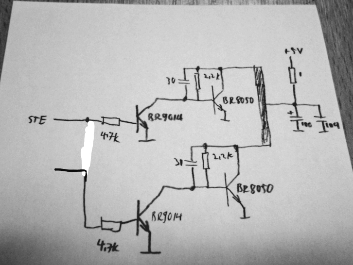

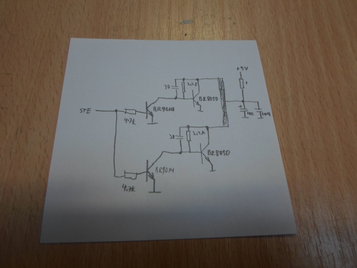

Diese Schaltung treibt einen Tafo/Übertrager.
Nach meinem Verständnis macht die Schaltung das Gleiche, als ob die
beiden Trafowicklungen parallel geschaltet wären.
Wozu also 2* die gleiche Transistorschaltung?
Der Trafo hat einen ca. 10x10x5 mm Ferritkern. Kann man da abschätzen,
mit welcher Frequenz der getaktet wird?

Nein, denn die beiden Teilwicklungen weisen, bezogen auf die
Sekundärwicklung einen unterschiedlichen Wickelsinn auf.
Die Sekundärwicklung "sieht" somit einen magnetischen Fluss, dessen
Richtung umgeschaltet wird. Was auch sinnvoll ist, denn ein Übertrager
kann keinen Gleichstrom übertragen, auch keinen pulsierenden. Die
Polarität muss sich ebenfalls ändern.
Nachtrag: Bist Du Dir sicher, dass beide Transistoren parallel
geschaltet sind? Dann stimme ich Dir zu, dass das wenig Sinn ergibt...
Ist evtl. die RC-Beschaltung der Transistoren unterschiedlich? Einer
gegen Masse, der andere gegen Vcc?

Ohne die Orientierung der Wicklung anzugeben, würde ich hier sogar
vermuten, dass sich das Magnetfeld aufhebt. Mir ist der Sinn der
Schaltung nicht klar - gibt es noch Teile, die nicht gezeichnet sind?

von Peter D. (peda)
Diese Schaltung stimmt nicht.
Vermutlich geht das RC an der Basis zum jeweils anderen Kollektor, d.h.
ein Selbstschwinger, der über STE gestoppt werden kann.
von Marcel V. (mavin)
Deswegen muss einer der beiden Eingänge ein um 180° verschobenes
Steuersignal bekommen.

von Achim H. (anymouse)
Es gibt da mehrere Ungereimtheiten. Vermutlich sehen wir derzeit nur
einen unvollständigen Ausschnitt, weswegen wir das nicht verstehen.
Meine Glaskugel sagt, dass hier ein Wechselfeld erzeugt werden soll,
welches ggf. durch STE beeinflussbar ist.
* Du sprichst von Trafo, ich sehe da nur eine Induktivität mit
Mittelanzapfung. Gibt es eine getrennte weitere Wicklung?
* In was für einem Gerät ist die Schaltung, und welche Funktion hat die
Baugruppe, die diese Schaltung enthält?
* Was kommt bei STE herein, was ist das für ein Signal?
von Peter N. (alv)
Die Sekundärseite habe ich weggelassen, weil sie außer über +5V und
Masse keine Verbindung zu Primärseite hat und somit irrelevant ist.
Nach gründlichem Durchleuchten der Platine: Ja, die Basis-RCs sind über
Kreuz verschaltet.
Bei den Leiter-Flächen und dickem Bestückungsdruck auf der Lötseite
verirrt man sich leicht...
