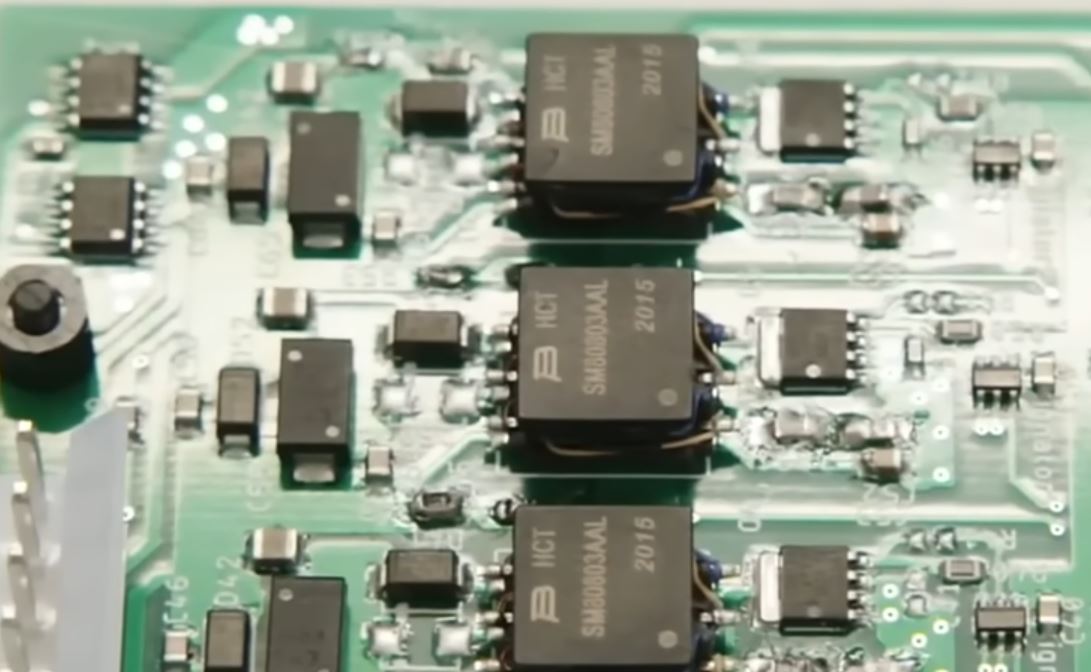

Zu dem Video fällt bei mir nicht so ganz der Groschen. Ist dafür nicht
eigentlich eine Bypass Diode als passives Bauteil da?
Bzw würde man nicht eher die einzelnen Submodule in individuelle mpp
fahren? (oder soll das vorgstellte Projekt das bewirken und die
Moderation hat das nicht auf den Punkt gebracht)
Dann wiederum verstehe ich die Aussage zum Alleinstellungsmerkmal und
dass es unverständlich ist, dass das nicht gemacht wird nicht.
Also wer kann mir genaueres dazu sagen?

In erster Linie ist deren Lösung nur eines: teurer.
Es bringt nur was, wenn man die einzelnen Zellen überwacht aber dafür
müsste man zig Strippen pro Modul heraus führen und in eine Elektronik
füttern, die aber bitte 25 Jahre bei Wind und Wetter halten muss.
Bypassdioden haben auch ihre Nachteile, sind dafür aber spottbillig und
unkaputtbar. Und klein und können deswegen direkt ins Modul gebracht
werden bzw ganz fancy auf dem Silizium direkt hergestellt werden.
Es ist schön, dass sich die jungen begeistern, und entsprechend
unterstützt werden, aber mehr kommt dabei, denke ich, nicht rum.
Das mit den kleinen Stromimpulsen hab ich allerdings nicht verstanden.
Ich denke, dass die betreffende Zelle einfach überbrückt wird.

Ja, es ist ein nur wenig besserer ersatz zu den üblichen Bypassdioden,
und ein in der verdrahtung aufwändiger ersatz für moduloptimierer. Aber
hier geht es wohl darum, sich mit technologien zu beschöftigen, das
wurde sicher erreicht.
Ich vermute, es wird von der ausgangsleistung ein teil abgezweigt und
über einen Flyback-trafo ein kleiner unterstützender strom an die
beschattete zelle eingespeist.
Ein moduloptimierer entnimmt auch etwas ausgangsleistung, in dem er am
modul mittels buck converter die spannung senkt und den strom erhält.
Eine bypassdiode verhindert negative spannungen, sorgt also, dass der
stringstrom weiterfließt und das submodul lediglich nicht zur
stringspannung beiträgt. Meiner meinung nach die beste und simpelste
methode, einfach wie üblich 3 oder gar 6 substrings pro modul und bei
beschattung gehen max 1/3 bzw 1/6 modul ausser betrieb.

von Thomas R. (Gast)
Auf dem Video sieht man die bestückte Platine und die schaut nach 6
Stück gesteuerten DC/DC-Wandlern und einem Mikrokontroller.
Es gibt beschattete und aktive Zellen.
Die aktiven, verbliebenen Zellen erhöhen die Gesamtspannung mit
DC/DC-Wandlern.
Mit Impulsen meinen die wohl die Steuerung der DC/DC-Wandler.
Das ist aber nur meine Vermutung.
Mit nur 6 Zellen mit Bypass-Dioden funktioniert das nicht, mit viel mehr
Zellen (z.B. mit 36 Zellen) schon.
von Uwe S. (bullshit-bingo)
Das ist quasi ein aktiver Balancer. Und total umständlich ausgeführt...
Bestimmt ist der Eigenstromverbrauch auch nicht in der Gesamtrechnung
drin.
Gleiches gilt natürlich für die gut und gern 100 Litzen, die ein
größeres Modul bräuchte.
Es ist leider nur ein typisches Beispiel, wie Leute mit ihren "Ideen"
größenwahnsinnig werden. Das gilt natürlich insbesondere für den Lehrer,
die Schüler sind noch nicht in der Lage zu solchen Erkenntnissen.
von Jens G. (jensig)
Was heißt aktiver Balancer. Wenn es wirklich was aktives ist, was auch
die Restleistung der abgeschatteten Module ausnutzt, dann ist es
eigentlich nichts anderes als die bereits bekannten Solar-Optimierer,
die die (noch) hohe Solar-Spannung bei geringem Strom in geringe
Spannung bei hohem (angeforderten) String-Strom transformiert. Also
DCDC-Wandler - Induktivitäten scheinen ja da auf dem PCB drauf zu sein.
Diese Erfindung gibt also schon, insofern klingt es schon etwas
hochtrabend am Ende des Beitrages, daß noch nie jemand auf die Idee
gekommen wäre, und man meint, daß eine Firma da schon angebissen hätte.
Aber ich will es nicht kleinreden, denn das sind wenigstens Leute, die
sich scheinbar wohl auch selbst Gedanken machen, und Neues entwickeln
wollen - auch wenn's das schon gibt.
Aber überzeugend waren die gezeigten Meßergebnisse trotzdem nicht, bzw.
entsprachen eigentlich noch nicht einmal dem Effekt einfacher
Bypass-Dioden, denn wenn bei 6 Sub-Modulen der LED-Strom von 12mA auf
7-8mA fällt beim Abdecken eines Sub-Moduls, dann würde ich ein Sechstel
weniger Strom erwarten, und nicht eher zwei Sechstel ...
Daß wie bei einem Akkupack der Einzelzelle mit der niedrigsten Spannung
auf die Sprünge geholfen wird. Und das ist überhaupt keine neue Idee,
das Problem ist uralt.
Der Unterschied zwischen dem Vorhaben da und normalen Bypassdioden ist
vor allem erstmal, daß jede Einzelzelle überwacht wird. Bypassdioden
dienen primär dem Schutz ganzer/halber Module vor Überhitzung.
Falk B. schrieb:
> Muss man nicht einfach nur den
> Spannungsabfall der einzelnen Zellen messen und bei einem zu hohen Wert
> einen parallelen MOSFET ansteuern?
Könnte man. Aber dann würde die Modulspannung sinken. Das wäre gerade
bei Inselanlagen deutlich schlechter zu verarbeiten, als nur ein um z.B.
3% geringerer Strom.
Man kann es drehen und wenden wie man will. Die Idee ist keine, und es
hat gute Gründe, warum es das jetzt und in Zukunft nicht geben wird.
Ich hätte ja DEN aktiven Balancer für die Gruppe, aber es bleibt einfach
eine Schnapsidee, schon wegen dem nötigen Spinnennetz an Einzellitzen.

von Bruno V. (bruno_v)
> DC/DC-Wandlern.
Ich habe es so verstanden, dass teilverschattete Module genutzt statt
überbrückt werden sollen.
Liefern alle im Strang 1A, eines aber nur 500mA, dann wird dessen
Spannung halbiert um den Strom zu verdoppelt. Und dann würde da auch nix
groß rausgeführt sondern das neben oder zwischen die Module aufs Paneel
gepappt.
Schöne Idee. Und selbst wenn sie nicht neu sein sollte, sollte man sich
die 3 Warmhalten.

von Rolf M. (rmagnus)
Falk B. schrieb:
> Jain. Wenn sie aber WIRKLICH 2 JAHRE (!) da intensiv dran gearbeitet
> haben und angeblich auch teilweise um normalen Unterricht befreit
> wurden, muss schon DEUTLICH mehr rauskommen als es eine popelige
> Bypassdiode kann! Auch auf Schülerniveau, das nicht industrietauglich
> ist.
Sehe ich nicht so. Zu den zwei Jahren gehören ja auch so Dinge, wie z.B.
das Erlernen der Programmierung und der Erstellung von Platinenlayouts.
Wenn man weiß, wie viel z.B. ein Masterand in einem halben Jahr
full-time so schafft, sind zwei Jahre nebenher für die Schüler für so
ein Projekt eine hervorragende Leistung. Wie viele Schüler kennst du,
die in der Zeit was besseres hervorgebracht haben?
> Denn wenn nicht, haben sie eine grundlegende Lektion nicht gelernt.
> Das man erstmal den Stand der Technik in Erfahrung bringen MUSS, um dann
> was Besseres zu bauen. Neudeutsch Benchmarking.
Du würdest es also für selbstverständlich halten, dass drei Schüler kurz
mal nebenbei bahnbrechende neue Technologien erfinden in Bereichen, in
denen ein ganzer Industriezweig seit Jahrzehnten forscht?
Bitte nicht vergessen, daß die Schüler keine Berufsausbildung haben,
sondern sich alles selbst beigebracht haben:
Prozessor, Software, DC/DC-Wandler, Platine entwickeln, bestücken...
Martin S. schrieb:
> Aktuell noch aus ökologischem Anreiz aber
> zukünftig aus ökonomischen, denn jedes endliche Gut wird mit dem
> herannahenden Ende immer teurer.
Wobei das fossile Ende aber noch ein paar Jahrhunderte dauern wird.
"Peak Oil" und "40 Jahre" haben nach 60 Jahren ihren Schrecken verloren.
Darum auch der (richtige) Schwenk zum CO2.
von Christian M. (likeme)
Das gibt es doch schon.... PV Anlagen mit einzelnen Mikrowechselrichtern
an jedem Panel. Nachteil: viel Technik, teuer und anfällig. Außerdem
sind herkömmliche Solarplatten mehrteilig aufgebaut und mit Bypassdioden
bestückt um genau sowas zu verhindern.
Was ist daran "neu"? Fehlendes wissen über den technischen Stand der
Solarbranche wird hier genutzt um sie als "Erfinder" eines
Schraubenziehers darzustellen, welches dann zum Füllen leerer Köppe vor
dem Fernseher dient.
Gut finde ich, das sie sich damit befassen. Schlecht finde ich, das hier
indirekt die Solarbranche für dumm verkauft wird....
> Bypassdiode
Nein, das ist keine popelige Bypassdiode, sondern da ist ein Prozessor
und sechs DC/DC-Wandler erforderlich.
Mit nur sechs Solarzellen und Bypassdioden geht das nicht.

von Klaus H. (hildek)
Laut dem Papier
https://www.mdr.de/einfach-genial/erfindungen/optimierte-solaranlagen-vergleich-100-downloadFile.pdf
werden ja nicht nur die ganzen teilverschattete Zellen herausgenommen,
sondern es soll sich die Ausbeute nur um die Wirkung der tatsächlichen
Verschattungsfläche verringern.
Da man momentan über den genauen Wirkmechanismus ihrer Idee nur
spekulieren kann, würde ich ihre Idee noch nicht kleinreden wollen. Wenn
was sinnvolles dran ist, dann wird man es früher oder später schon
erfahren.
Die Schüler hatten eine Idee, sie haben einen Prototypen gebaut.
Prototypen sind auch in der Industrie noch nicht massentauglich; sie
zeigen zunächst mal, u.U. mit viel Aufwand, die angedachte Funktion.
Industrietauglich zu werden erfordert dann (oft sogar viel) weitere
Arbeit.
Jedenfalls habe die Schüler meinen vollen Respekt!
> haben
Was sind zwei Jahre, wenn man sich erst mal mit den Grundlagen einer
Solarzelle auseinandersetzen muss? Wenn man alles, was zu einer
Umsetzung notwendig ist, erst mal lernen muss - Schaltungstechnik,
Layout, Programmieren? Wenn man kein Ingenieursstudium gemacht hat? Wenn
man auch noch Schule hat? Wenn man 'nur' zu dritt ist? Wenn man sicher
nicht 40h / Woche daran arbeiten kann?
Wie gut oder schlecht das Ergebnis ist, kann man eh nur beurteilen wenn
man die Details kennt - aus Journalistenberichten wird man eh selten
schlau.
Trotzdem: ganz banal oder unbrauchbar kann es nicht sein, denn es
findent nicht nur das Fernsehen Beachtung sondern eben auch an anderer
Stelle:
"Für die Erfindung gab es nicht nur den ersten Preis beim
Landeswettbewerb 'Jugend forscht', sondern auch erste Kontakte zur
Wirtschaft."
https://www.mdr.de/einfach-genial/einfach-genial-erfindungen-154.html#sprung0
> an jedem Panel.
Die Kids dort gleichen aber die Spannung jeder einzelnen Zelle an, um
die anderen Zellen weiterarbeiten lassen zu können. Das schafft weder
ein Mikroinverter, noch ne Freilaufdiode.
Es ist vom Prinzip her gut, aber unrentabel und ausfallträchtig. Ein
solches Modul würde selbst nach 20 Jahren Fertigung und
Weiterentwicklung doppelt so teuer wie ein normales Modul bleiben. Und
ist damit leider Quatsch.

von Martin S. (sirnails)
> Wirtschaft."
Ja, weil die halt nicht so blöd sind. Die wissen genau, dass diese
jungen Leute genau der Nachwuchs sind, den sie suchen.
von Falk B. (falk)
>> Bypassdiode
Ich meinte die Leistung bzw. Effizienz der Schaltung muss deutlich
besser sein!
Warum nicht? Man kann jede Einzelzelle mit einer Diode versehen.
Falk B. schrieb:
Darum:
Beispiel: Es soll eine 2V Bleiakku-Zelle geladen werden, dann kommt mit
6 Solar-Zellen mit je 0.46V:
6 * 0.46V = 2.76V  ... der Akku wird geladen
6 Solar-Zellen und eine Zelle ist beschattet, eine Bypassdiode wird
bestromt:
5 * 0.46V - 0.6V = 1.70V ... der Akku wird NICHT geladen
Das gleiche mit 12V Akkus mit 36 Solar-Zellen und einer aktiven
Bypassdiode funktioniert.
Die Kids verwenden aber 6 Solarzellen (eine beschattet) mit
DC/DC-Wandlern und da funktioniert das mit einer beschatteten
Solarzelle.
Wie das genau realisiert wurde ist wohl deren Geheimnis, aber denkbar.
Sie haben bewiesen, daß das geht und darum haben die ihren Preis zu
Recht bekommen.
Jetzt noch das Abitur machen, studieren, Diplom machen, im Job arbeiten
und dann wird meine Rente verbessert ;-)
Uwe S. schrieb:
> Unter Garantie wurde die Schaltung extern versorgt, zog weitaus mehr,
> als alle 6 Zellen überhaupt bringen...
> Vermuten darf man auch, daß die blauen LEDs und die 6 Zellen nicht ganz
> zufällig gewählt wurden. Mit 6 Zellen reicht die Spannung gerade aus,
> aber sobald eine fehlt, reicht sie genau nicht mehr.
Anfangs war die Idee nur dumm.
 * Verschattet? Bypass-Dioden!
 * Spannungsabfall? OK, dann aktive Dioden!
 * Dioden nehmen das ganze Modul raus? Dann Mikrowechselrichter!
 * zu teuer? Dann besser lassen!
Jetzt wird klar, dass die Idee gut ist und die Kinder haben einen
schicken Prototypen. Der später auf 1cm² Silizium + Induktivität
reduziert werden kann. Und fest optimiert für einen Modultyp wird das
auch fast 0µA im Standby verbrauchen.
Ich hoffe für die Kinder nur, dass sie geprüft haben ob es patentwürdig
ist, bevor sie es veröffentlicht haben.
Das ist aber optimistisch.
Nach dem lesen des Threads finde ich die Idee die Ströme der Zellen
aufeinander abzustimmen schon klasse. Das hat etwas gedauert bis der
Groschen fiel. In einen mpp werden die aber nicht gefahren?
Wenn man unter einer Vogelautobahn wohnt und die alles zukleistern
perfekt - der Pessimist in mir ist aber immer noch skeptisch ob sich der
massive Aufwand von der wirtschaftlichen Ausbeute her lohnt.

Sie schreiben, es werden kleine Einzelimpulse in die schwache Zelle
gepumpt.
Zumindest deren Lehrer hätte auf eine Patentrecherche kommen können. Und
es ist auch intellektuell nicht sehr weit hergeholt, die Ähnlichkeit von
Solarzellen zu Akkusträngen wahrzunehmen. Hätten sie nach Fraunhofer und
Balancer gesucht...
Gute Leistung, für ihre Zukunft. In Zeiten von Google aber fragwürdig.
Völlig unwirtschaftlich. Da hat Laberkopp eindeutig recht.
Die Redaktion vom Sender scheint auch stumpfsinnig zu sein, wenn ich mir
so deren Antworten auf die (Gegen)Kommentare im Video anschaue. Wenn man
technisch nicht mithalten kann, hält man besser die Klappe!
> gepumpt.
Weißt du, welche Art von Effekt dahinter stecken könnte?
Ich hatte ja oben vermutet, dass es einfach die Überforderung der
Journalisten ist, das sachgerecht zu berichten und nur die
Ansteuersignale für die FETs gemeint waren, die den Drop einer
Bypassdiode verringern sollen.
Ich kenne keine Details, aber das Gebiet ist technisch vollkommen
abgegrast. Da kann man nix mehr neu erfinden.
Vermutlich messen sie periodisch die Einzelzellenspannungen und wenn
eine aus der Reihe büxt, bekommt diese Saft aus dem Gesamtmodul über
isolierte Schaltregler. Das wiederholt sich dann periodisch.
Ein Flyback mit mehreren Ausgängen würde das auch passiv lösen können.
30J alte Technik.
Aber wenn die Module langsam den Preis von Klopapier annähern, sinnleer.

von Tristan M. (antimodes)
Kann ich mir eigentlich nicht vorstellen dann würde man die beschattete
Zelle doch erwärmen.
Warum sollte sie sich erwärmen, nur weil sie nahe an die Arbeitsspannung
gebracht wird? Ganz im Gegenteil, sie ist ja sowieso kälter, da keine
Sonne drauf scheint. Durch externen Strom wird die erst heiß, wenn sie
die Spannung umdrehen muss, und irgendwas um 6 oder 7V erreicht (=
Nennstrom mal 7, statt Nennstrom mal 0,5V).
Lege mal an ein (neues) Mono-Modul nachts die Arbeitsspannung per
Netzteil an! Da fließen einstellige mA. Sobald da nur
Straßenlaternen-Licht dazu kommt, geht der Strom schon gegen null.
Und eine nur beschattete Zelle will sowieso noch z.B. 300mA liefern, und
zwar bei einer höheren Spannung, als es die anderen Zellen gerade tun,
denn sie ist ja kälter. Also in diese Zelle fließt überhaupt kein Strom,
selbst wenn sie extern auf dieselbe Spannung gebracht wird, wie alle
anderen.
>gebracht wird?
Ich denke der Groschen ist gefallen... Ich habe das echt bis jetzt nicht
gerafft worum es geht; meine Güte. Das macht Sinn.
Danke dir für den Kommentar!
Die Schlussfolgerung verstehe ich nicht. Warum sollte das mehr als 1-2
Euro pro Wafer kosten? Ein bisschen Leistungselektronik, ein µC im
Centbereich, ..., das meiste die Anbindung und Unterbringung im Modul.
Mit entsprechend energiesparenden und vermeshten Sendemodulen kann man
in den (künftig geplanten) Solarparks direkt eine Übersicht über den
Zustand aller Wafer bekommen und ggf. reinigungs/Inspektionsintervalle
verlängern.
Die Strom/Wirkungsgradkosten dürften da heute (bei 6Zoll Wafern) völlig
vernachlässigbar sein.
Dazu fehlt dir ganz offensichtlich der reale technische Hintergrund. Das
erkennt man schon an deinen Phantasien zur entsprechenden Elektronik.
Jetzt bist du schon bei irgendwelchen automatischen Funk-Überwachungen,
dabei hast du garantiert noch nie im Leben ne Mosfet-Halbbrücke gebaut,
kennst ihre Vor- und Nachteile! Das ist alles nur theoretischer
Quatsch...
Einplatinen-Balancer und ihr regelrechtes Spinnennetz an Litzen und
Verbindern sind schon bei Akkus und z.B. je 3,6V ein notwendiges Übel.
Und das willst du problemlos auch noch auf je nur ca. 0,5V auffächern,
und das auch noch in dem Umfeld? Das ist einfach nur Träumerei. Die
Kosten gingen enorm in die Höhe, die Zuverlässigkeit drastisch bergab.
Im Gegensatz zu dir habe ich schon aktive Balancer erdacht und gebaut,
und zwar sogar viel geeignetere, als es die Schüler taten. Viel kleiner,
einfacher, effizienter und ausfallsicherer. Und genau aus dieser
Position heraus kann ich sagen, daß es selbst damit noch immer keinen
Sinn machen würde, allein schon der z.B. 150 Einzellitzen und 300
Anschlüsse wegen.
Da könnte man wöchentlich aufs Dach klettern, ein Modul austauschen, das
alte wegschmeißen...und alles für vielleicht 2% mehr Stromgewinn,
versteht sich.
