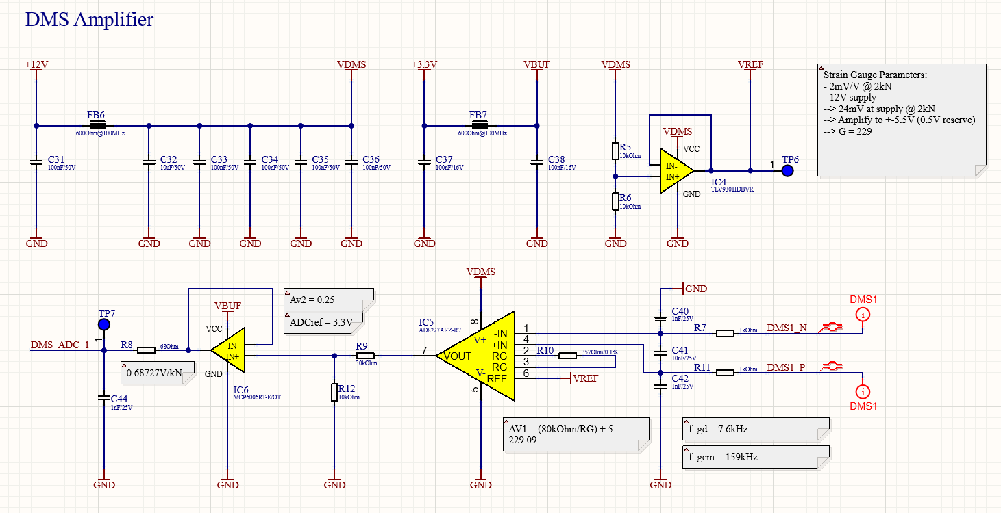

von Bert S. (kautschuck)
Ich möchte einen DMS mit Fnom = 2kN möglichst genau auslesen. Die
Versorgung des DMS erfolgt mit 12V (Brückentopologie) und daher wird
auch der Instrumentenverstärker mit 12V versorgt. Ein STM32 uC mit 12bit
ADC liest am Ende die Spannung aus (Vref = 3.3V, gefiltert von LDO).
Der DMS hat 2mV/V @ Fnom, was bei 12V genau 24mV @ 2kN entspricht. Um
die Sättigung zu umgehen gehe ich mal auf +-5.5V maximum Vrail und somit
ein G von 229.09 für die Verstärkung.
Nun bin ich am untersuchen, wie ich möglichst die Präzision des
Verstärkers maximiere (wenig Abweichung zwischen unterschiedlicher
Hardware ist sehr wichtig), dabei sehe ich folgende Möglichkeiten:
- RG muss präzise sein für eine immer gleiche Verstärkung --> 0.1%
- Vref muss möglichst präzis VDMS/2 sein. Der OPAMP IC4 hat hier einen
Vos von 0.5mV, das sollte ja auf die +12V Eingangsspannung
vernachlässigbar sein oder? Oder macht es Sinn, als Vref einen
Präzisions OPAMP zu nehmen? Denn Offset kann man am Ende auch immer noch
in der SW kompensieren
- Sollten R7 und R11 des Eingangsfilters ebenfalls präzise sein? So wie
ich das sehe sollte der Einfluss gering sein auf Grund der hohen
Eingangsimpedanz des Instrumentenverstärkers.
- Zum reduzieren der Spannung auf maximal 3V habe ich am Ausgang R9 und
R12 platziert, diese sollten wohl auch 0.1% sein, sonst habe ich hier
wieder mehr Abweichung
- Schlussendlich noch der Buffer IC6, welcher auch möglichst wenig
Offset haben sollte
Wo seht ihr noch Verbesserungspotential? Habe ich das was übersehen? Das
Layout ist im Endeffekt dann sowiso extrem entscheidend, aber es geht
mir jetzt erst einmal nur um die Komponentenwahl.
Instrumentenverstärker IC5: AD8227ARZ-R7
(https://www.analog.com/media/en/technical-documentation/data-sheets/AD8227.pdf)
Spannungsreferenz IC4: TLV9301IDBVR
(https://www.ti.com/lit/ds/symlink/tlv9301.pdf?HQS=dis-dk-null-digikeymode-dsf-pf-null-wwe&ts=1686675536769)
Buffer IC6: MCP6006RT-E/OT
(https://ww1.microchip.com/downloads/aemDocuments/documents/APID/ProductDocuments/DataSheets/MCP6006-6R-6U-7-9-Data-Sheet-20006411B.pdf)
von Re D. (Gast)
Bert S. schrieb:
> Die Versorgung des DMS erfolgt mit 12V (Brückentopologie)
Je höher die Spannung je höher die Wärme. Üblich sind ehr 5V.
von Peter L. (pelikan)
moin,
bei mir geht IC5 direkt an den ADC. Die Verstärkung von IC5 wird so
eingestellt, das bei 2KN genau 3V rauskommen.
Mein Vref liegt auf GND.
von Michael B. (laberkopp)
Dann würde ich den ganzen Mist lassen und einen ADC nehmen der direkt
den DMS auslesen kann, und sei es nur ein 24 bit HX711
Na ja, wichtig ist, dieselbe Referenz zu verwenden wie der ADC. Die kann
durchaus abweichen und langsam schwanken, das wird dann immer noch
genauer, als eine Referenz im uC und eine andere Referenz an der Brücke,
die nie auf 12 bit übereinstimmend schwanken werden.
Eigentlich nicht. So ein DMS liefert ja auch nicht genau VCC/2.
Ich würde mir erst mal deinen STM32 angucken. Der hat sowieso nur 12 bit
also 2.5/4096 = 0.61mV Auflösung. Betreibt man den DMS an der 2.5V
Referenzspannung, bekommt man 5mV full range, mal 64 macht 0.32V, der
interne PGA reicht nicht.
Ein externer InstrumentenOpAmp müsste die Differenz um Faktor 500
verstärken, die Eingangsauflösung länge also bei 1.22uV. Sehr wenig.
Verstärkt man die 2.5V Referenzspannung des STM ADC auf deine 12V (es
reicht ungefähr, aber stabil sollte die Verstärkung sein), damit steigt
das Ausgangssignal auf deine 24mV und die Auflösung auf 5.8uV.
Dein OpAmp hat 200uV Offsetspannung, also weit weit weg von dem. Nimm
lieber einen MCP6N16 oder LMP8358MA, die sind immer noch genauer, selbst
wenn der DMS mit 5V läuft oder 2.5V
von Rainer W. (rawi)
Bert S. schrieb:
> ... und somit ein G von 229.09 für die Verstärkung
Dazu brauchst du Widerstände mit einer Genauigkeit von 0.005%.
Wo willst du die herbekommen?
> ... möglichst genau auslesen.
Das willst du nicht bezahlen und es nützt dir normalerweise auch nichts,
wenn das Auslesen wesentlich genauer als der DMS ist.

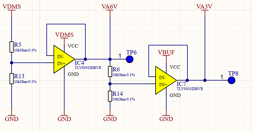

Danke für die vielen Antworten.
Was bezüglich gleicher Vref für den ADC des STM32 und die DMS habt ihr
natürlich vollkommen recht, habe ich übersehen.
Am einfachsten wäre es wohl ausgehend von den 12V wie im Anhang 6V und
3V zu erzeugen, wobei die 6V direkt den Instrumentenverstärker speisen
und die 3V die Vref des STM32 sein würden. Wie ist das mit dem PSRR,
wenn ich den OPAMP IC7 mit 3.3V speise, die von einer anderen Quelle
kommen als für IC4, dann sollte das ja trotzdem wenig Einfluss auf die
Präzision des Buffers haben, oder?
Ein 12V ADC wäre auch was feines, da habe ich aber nicht wirklich viel
gefunden.

von Manfred P. (pruckelfred)
> 3V zu erzeugen,
Unsinn, da kann man simple Spannungsteiler aus je zwei Widerständen
bauen.
Wenn man den Thread finden könnte: Brückenverstärker sind nicht neu und
als fertige ICs verfügbar.
> bauen.
Und was ist mit der Eingangsimpedanz von VREF? --> Braucht immer einen
Buffer
Bert S. schrieb:
>> bauen.
> Buffer
Nö. Die Eingangsimpedanz sollte sich im Datenblatt finden und der
Spannungsteiler muß passend ausgelegt werden. Das bedeutet Querstrom,
der aber bei Netzversorgung nicht relevant groß wird.
