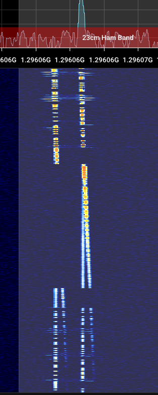

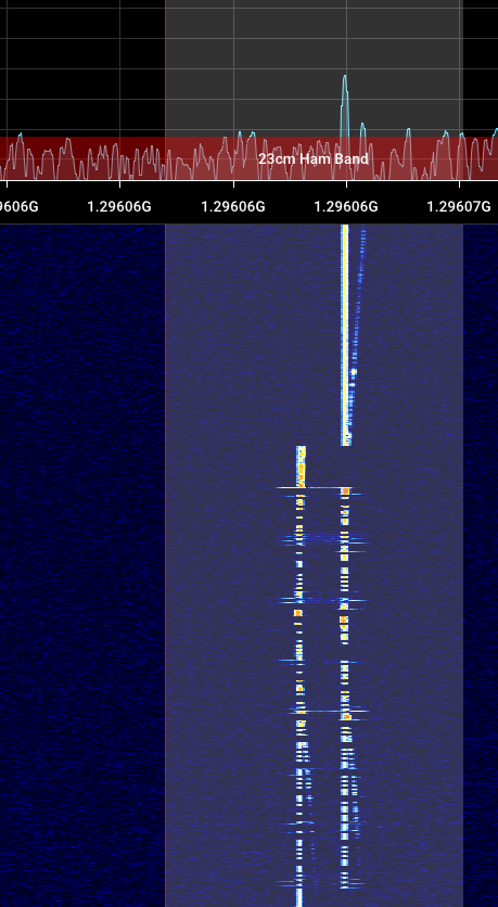

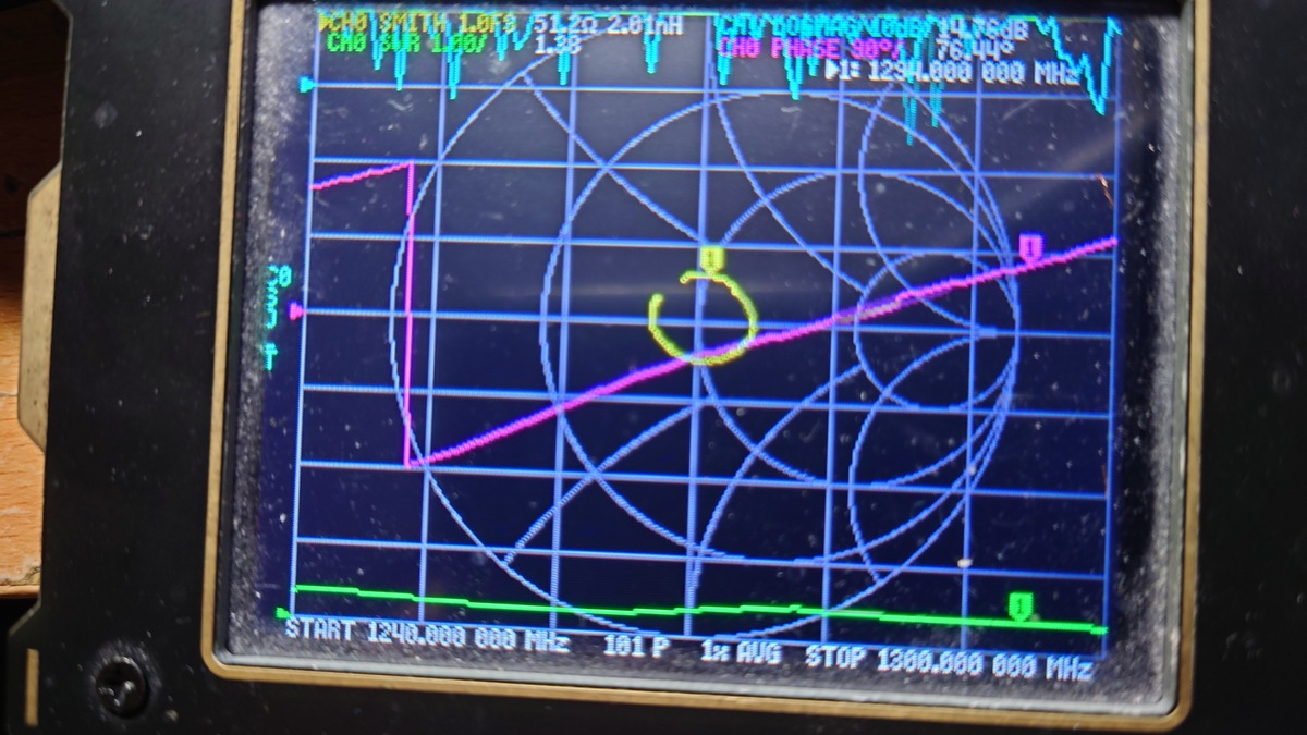

Hab jetzt die Yagi gebaut und einbisschen getestet/gemessen. Das SWR
sieht sehr gut aus >1.5 für das ganze Band. Auch konnte das lokale
Relais erreicht aufgetastet werden (jedoch noch kein QSO). Und es konnte
"Dopplersignale" beohachtet werden, wenn ich die Antenne auf die
Richtung eines Flugzeuges zeige und einen Beacon empfange. Man kann
sogar im Wasserfall sehen, ob das Flugzeug eine Kurve macht.

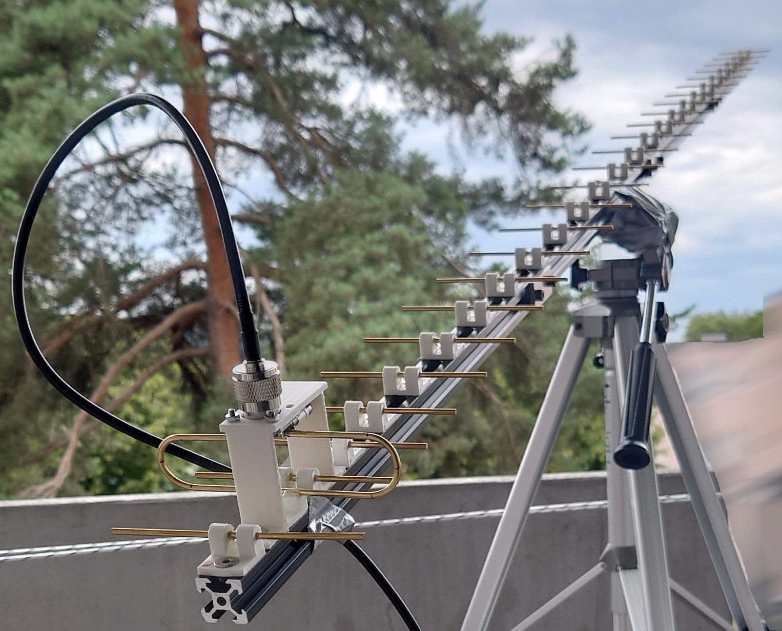

von Crafter C. (crafter_c)
Noch das Bild der Yagi.
von Martin L. (makersting)
Stell doch mal einen Screenshot des VNA bei einer Bandbreite von 1GHz
bis 1,5 GHz rein.
Hast du die Zuleitung (VNA <-> Yagi) rauskalibriert?
von Phasenschieber S. (Gast)
Sehr schöne Arbeit 👍
Mich würde interessieren wie du den Faltdipol an 50Ω angepasst hast.
Mit einem 1/4 Coax balun. Hab RG58 mit einer Länge von 77mm benutzt.

Ja hab ich.
Danke für die Info, aber sollte der Balun nicht Lambda 1/2 sein?
Solche Baluns habe ich auch schon gebaut, allerdings mit Lambda 1/2
Schleife.

Sind Lambda 1/2 hab die impedanzumwandlung angegeben. Also eigentlich
1:4 Balun.
von Jens B. (dasjens)
Crafter C. schrieb:
>  Das SWR
Größer 1.5 kann auch 35,76 sein :P
Hübsches Teil, und das ganze auf Boschprofil ist auch genial, da lassen
sich die Abstände gut einstellen.
Alles in allem: Top.
Diagramm sieht super aus! Angepeilte Frequenz gut getroffen,
schön breitbandig dazu, das hätte ich so nicht erwartet.
von Stefan M. (derwisch)
Das Zuleitungskabel berührt den ersten Direktor...
Ist das für das Foto aus Versehen so?
Die Idee mit dem Boschprofil ist gut.
Sauber gebaut!
Da bekomme ich auch schon wieder Lust was zu basteln.
