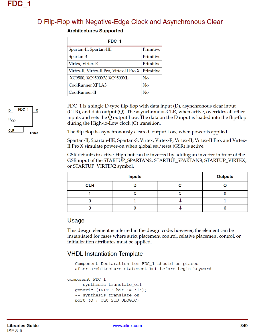

M. H. schrieb:
Kann mir hier jemand weiterhelfen?
Das ist doch ein stinknormales Delay-FlipFlop mit asynchronem clear, da glitched nix. Bezüglich Dokumentation schaut man in den Library guide (https://www.yumpu.com/en/document/view/4965533/xilinx-vivado-design-suite-7-series-fpga-libraries-guide-ug953) und dort auf die Wahrheitstabelle.
IMHO kommt die Angst vor Glitches von den Erklärungsblockbildern der FF, die da gerne rückkoppelte Gatter zeichnen. In Echt sind das aber keine Gatter sondern Transistorschaltungen. Um deren Zeitverhalten nachzustellen muss man die Schaltung in die einzelne Elemente aufdröseln, was aber heute nicht gemacht wird um den Informatiker, der nur programmieren kennt, nicht mit der praktischen Realität zu verwirren.
Man muß dann schon tief in den Grundlagen hinabsteigen um beim "bistabilen Multivibrator" für den Aufbau mit bipos Erklärungsmodelle zu finden: http://www.dieelektronikerseite.de/Lections/Bistabiler%20Multivibrator%20-%20Es%20kann%20nur%20Einen%20geben.htm
