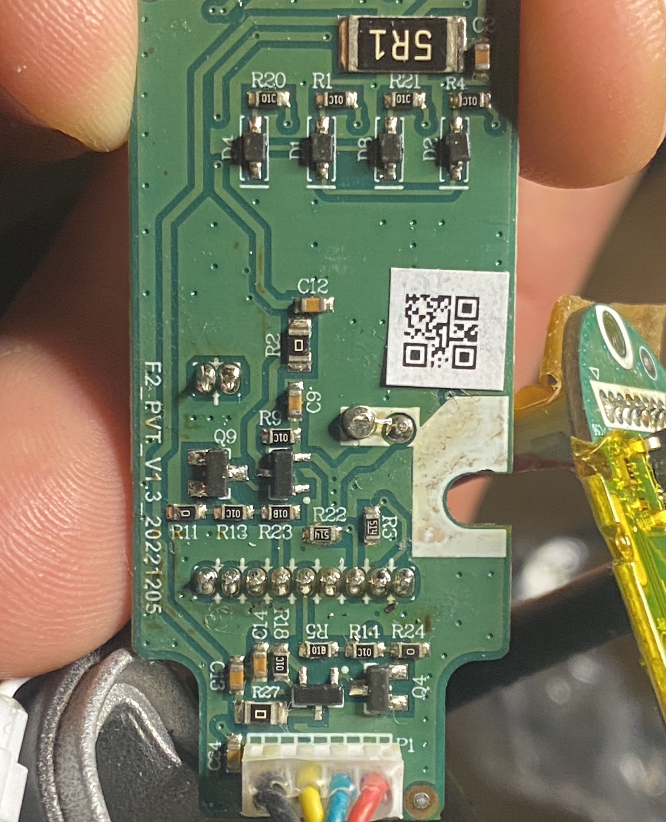

ich brauche dringend eure Hilfe. Ich habe an meinem E-Scooter
herumgebastelt, da ich einen Blinker hinzufügen wollte. Beim abzweigen
einer 12V Leitung ist mir ein Bauteil explodiert. Leider bin ich
absoluter Laie, (wer hätte das gedacht) und ich weiß nicht mal was das
für ein Bauteil ist, das explodiert ist. Vielleicht ein Widerstand oder
Kondensator. Könnt ihr mir helfen?
Denkt ihr da ist nochwas zu retten, wenn man das Teil ersetzt? Ich
glaube es ist sonst nichts beschädigt.
Viele Grüße
Axel

Das ist eine Spule zur Funkentstörung.

Da es aussieht, als ob die Schaltung symmetrisch aufgebaut ist, ist
wahrscheinlich die kaputte Drosselspule mit der als L2 bezeichneten ganz
rechts identisch. Ist da etwas aufgedruckt?

Sieht aus wie Spule. Steht neben dem Bauteil L1?
von Heinrich K. (minrich)
Auf dem hineinmontierten Foto mit Bauteileposition L1 bzw. L2
gekennzeichnet, also eindeutig Spule. Darfst Du an dieser Stelle und nur
ganz ausnahmsweise einfach und zum Test überbrücken. Damit beantwortet
sich dann Deine Frage:

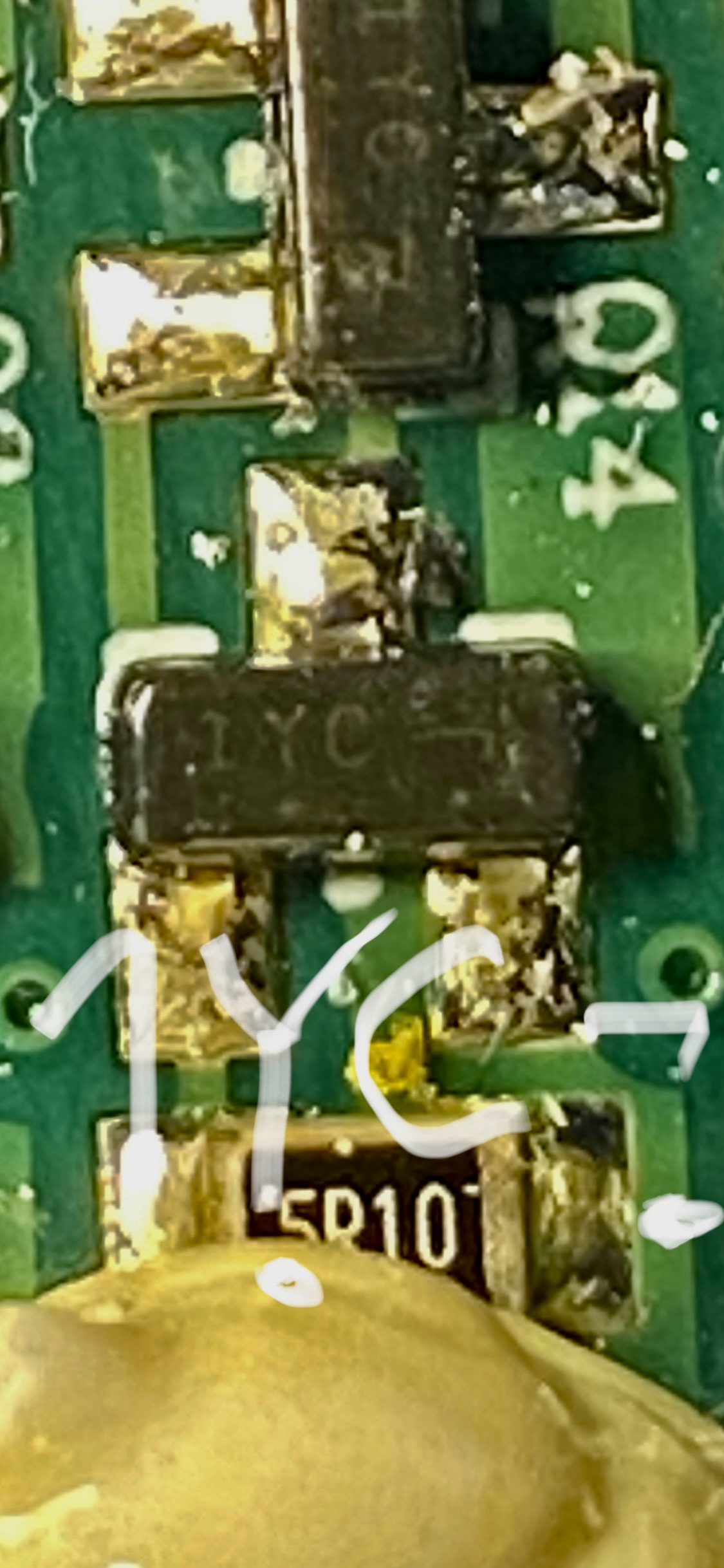

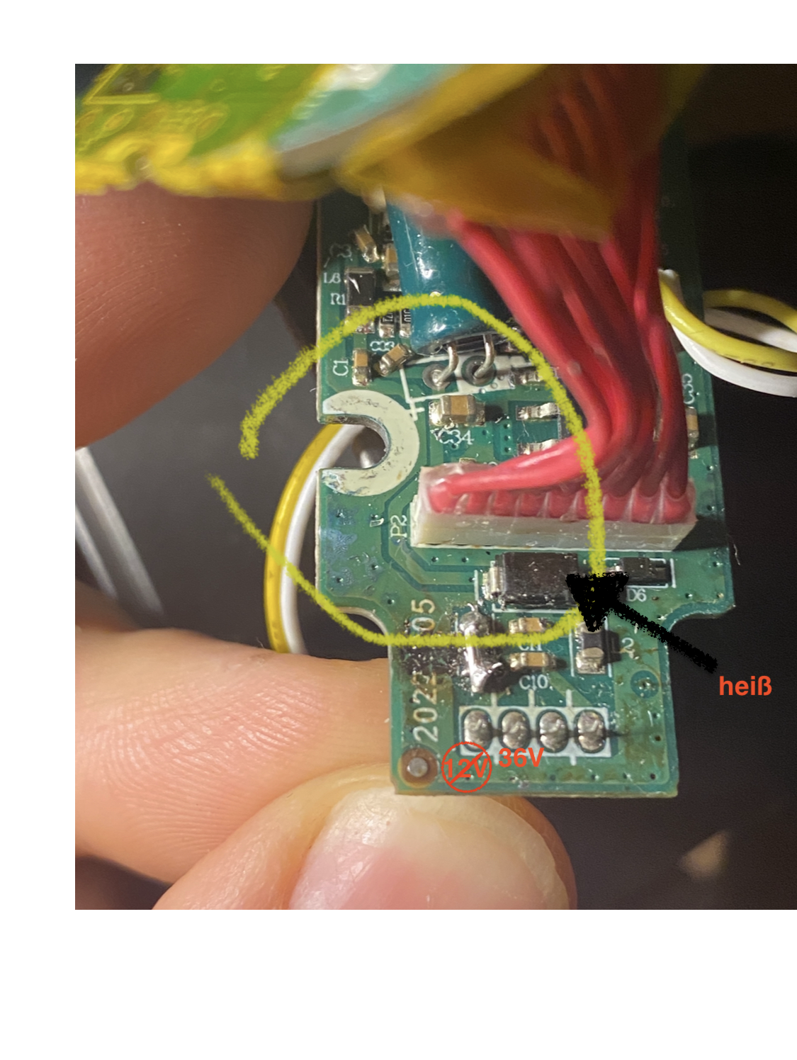

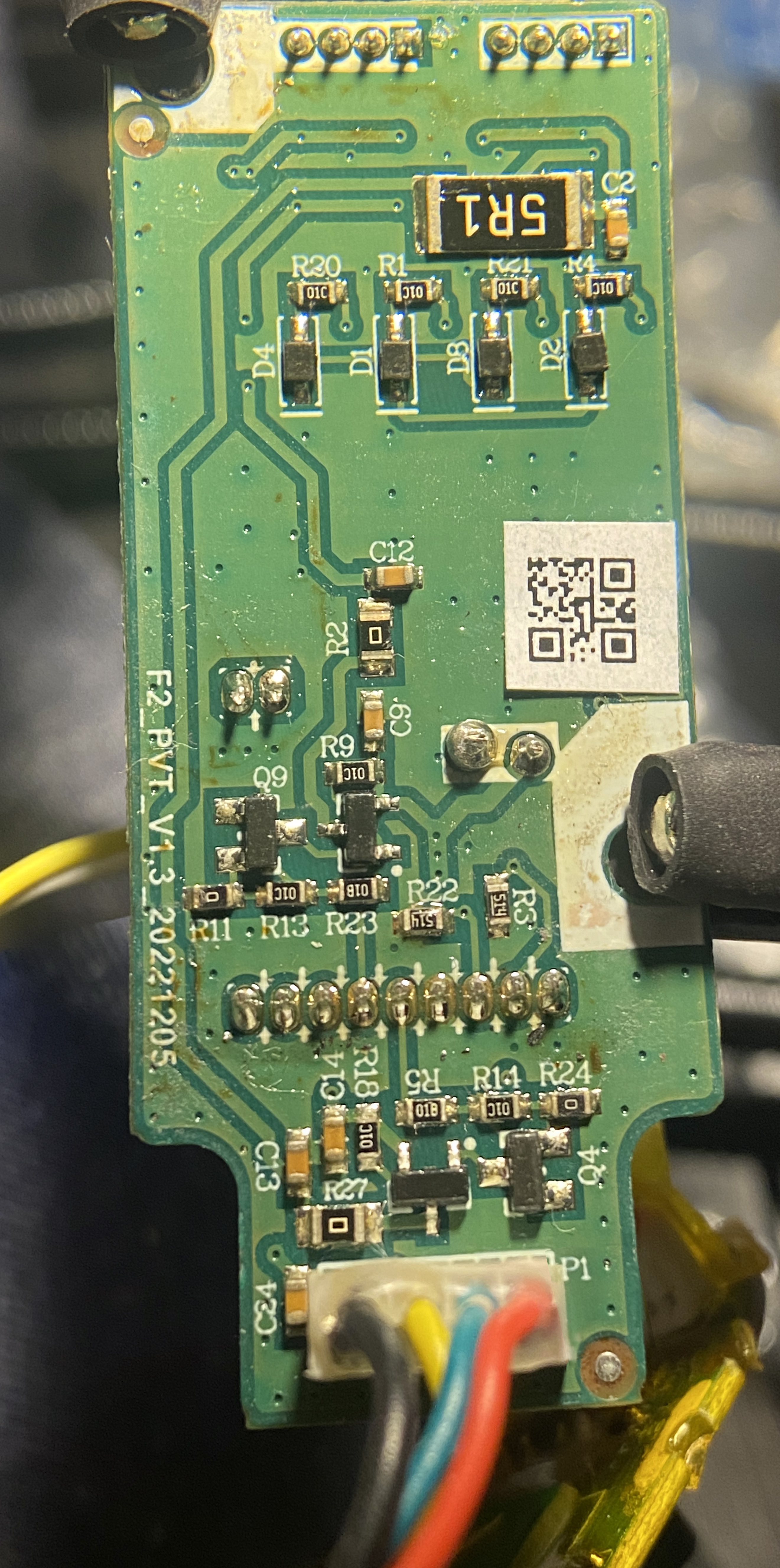

So nun habe ich die Reste abgelötet und überbrückt aber leider tut sich
nichts.
Der untere Kontakt zur Leiterbahn war fast weg. Es war noch ein
Fitzelchen Kupfer dort, an dem ich den Draht angelötet habe.
Was jetzt passiert ist 1. die Leitung ganz Links, an welcher vorher +12V
dauerhaft anlag, zeigt jetzt nur noch ein paar mV an. Und 2. wird der
ganze eingekreiste Bereich ziemlich warm. Insbesondere dieses schwarze
Bauteil. Das wird richtig heiß.

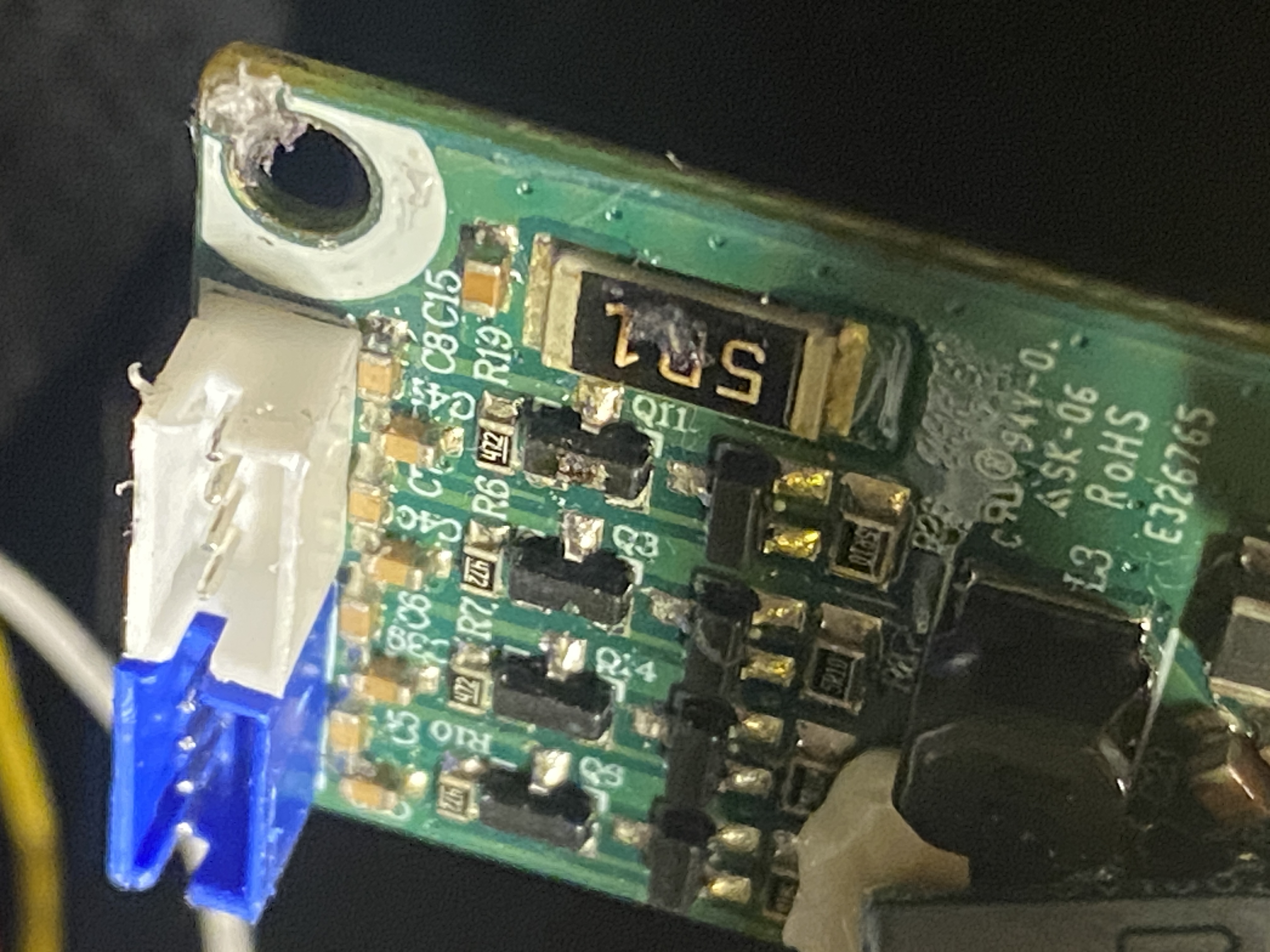

Auch dachte ich, der eine 5R1 Widerstand ist nur an der Oberfläche
abgekratzt, aber vielleicht ist das auch ein Hitzeschaden.
Ich schicke noch einmal Bilder mit von der ganzen Platine.
Habt ihr Ideen, was das schwarze Bauteil ist?
von Roland E. (roland0815)
Supressordiode. Die ist durchlegiert.
von H. H. (Gast)
Hat wohl ihren Job getan, und den ganz großen GAU verhindert.

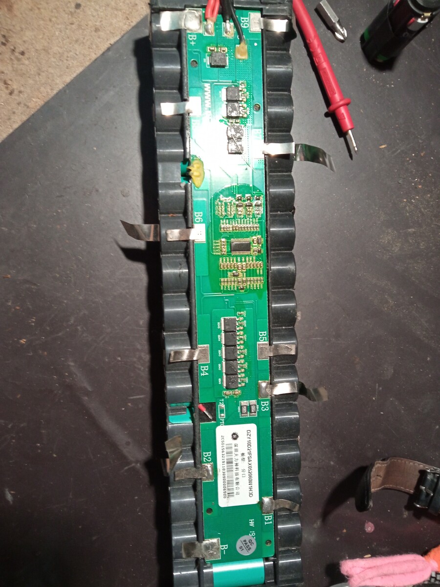

von Εrnst B. (ernst)
Ist das Bauteil noch heile und nur auf dem Foto schmutzig, oder hat's
das auch zerlegt?
Axel F. schrieb:
> Beim abzweigen
Kannst du noch Rekonstruieren, was dir dabei genau passiert ist? Vom
Schadensbild würde ich Vermuten: falsche Spannung auf eine der
Balancer-Leitungen zum Akku?
von Kilo S. (kilo_s)
Εrnst B. schrieb:
> Vermuten: falsche Spannung auf eine der Balancer-Leitungen zum Akku?
Das ist die Displayeinheit für die Anzeige der Geschwindigkeit und um
den Roller einzuschalten.
Erkennbar an IMG_3249.
Weit, ganz weit weg von balancer und Akku. ;-)
Welches Modell ist es denn?

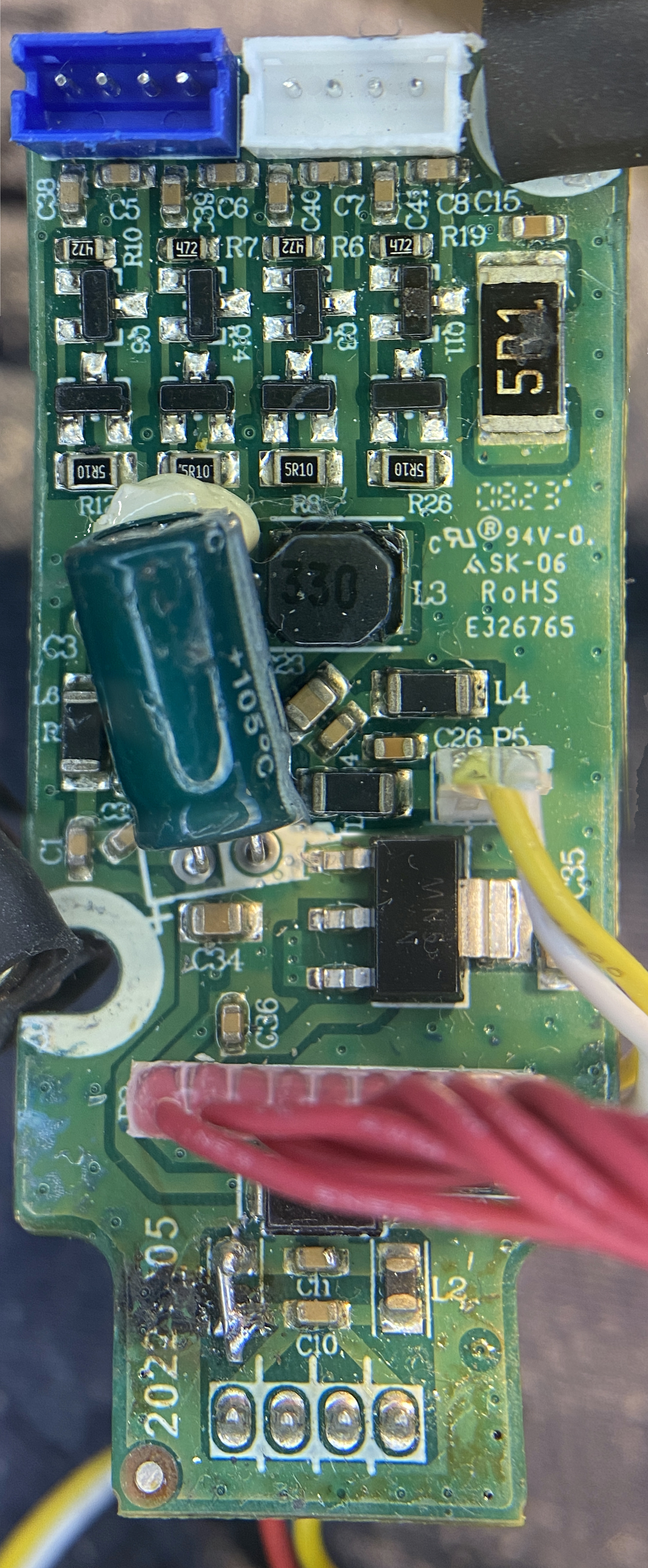

Der obere Schaltungsteil schaut wie eine typische Balancer-Schaltung
aus, mit einem TL431 o.Ä. und einem Transistor pro Zelle.
Kann natürlich auch was anderes sein, müsste man wissen wohin das
verkabelt war, und welche Bauteile es nun unter dem Lack sind.
Das ist ein 36V system.
Da würden zwei Transistoren fehlen.
Die Platine ist doch Asche. Der eine SOT-23 Transistor ist wohl auf
jeden Fall offen und dem 5-Ohm-Widerstand daneben geht's auch nicht mehr
so gut. Die Spule wird erst als letztes Glied zu einer Art Sicherung
mutiert sein.

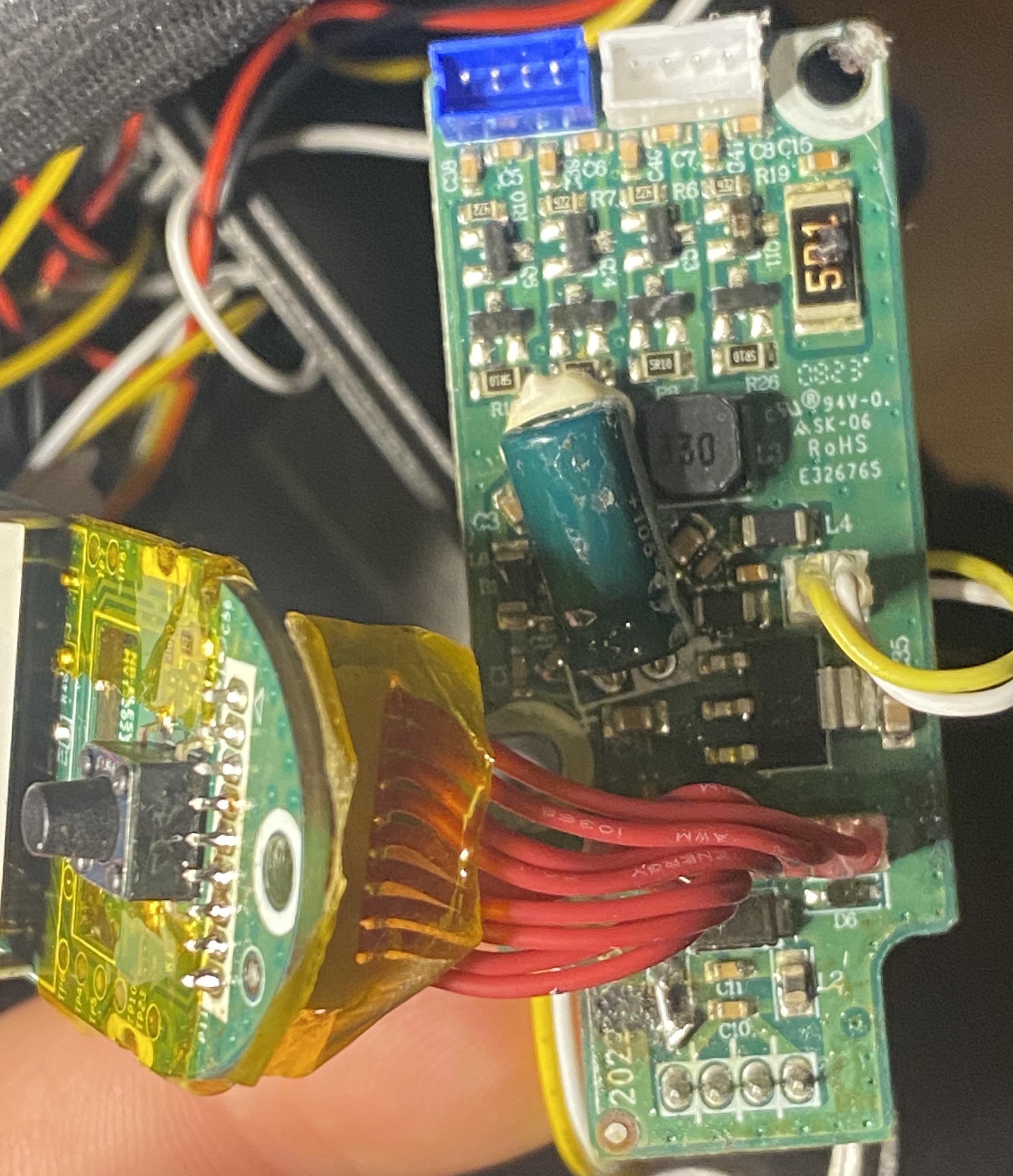

von Axel F. (axel_f)
Gibt es keine Möglichkeit mehr sie zu retten? Es gibt dafür keine
Ersatzteile.
Der Scooter ist der Ninebot MAX G2.
Hier ist das was ich weiß über die Verkabelungen:
Die Platine ist über die roten Kabel mit dem Dashboard (Display,
Einschalt-Knopf. etc verbunden. Im Vorgänger-Modell dem G30 II gab es
diese Platine nicht. Nur das Dashboard. Es liegt vermutlich daran, dass
dort die Blinkersteuerung verbaut ist. Die blaue und weiße 4-Pin Buchsen
gehen zu den Blinkern am Lenker.
Das Kabel, dass ich abgezweigt habe kommt vom ESC. Siehe IMG_3256. Am
mittleren Pin des 7-Pin Steckers lag 12 V an. Leider weiß ich nicht
genau, was die Funktion dafür war. Ich weiß nur, dass der Scooter gar
nicht an ging wenn diese Stecker nicht eingesteckt war.
Es führte von dort auch nur dieses eine Kabel durch den Scooter zur
"Blinkersteuerung". Im Nachhinein habe ich gemessen, dass neben dem 12V
pin in diesem ESC Stecker auch ein 36 V Pin liegt, der aber gar keinen
Kontakt zu irgendwas hat.
Nach anschließen der Batterie hatte es keine Spannung (12V) in der
Blinkersteuerung. An der Abzweigung war noch nichts angeschlossen. Als
ich gewackelt habe um den schlechten Kontakt herzustellen ist es oben an
der Blinkersteuerung durchgebrannt. Eigentlich hatte ich alles
abisoliert, so dass es keinen Kontakt zu anderen Pins herstellen konnte.
Eigentlich hatte ich alles abisoliert, so dass es keinen Kontakt zu
anderen Pins herstellen konnte. Vielleicht gab es doch Kontakt zwischen
12V Pin und dem freien 36V Pin.
Die 36V kommen indirekt über den ESC vom Akku. Quasi ist die Leitung
neben meiner 12V Leitung die Hauptstromversorgung des Dashboards.
Vielleicht hilft dir das weiter, mit der Balancer-Leitung. Ich weiß
leider nicht genau was das ist.
Auch zu diesem Transistor kann ich nicht sagen ob er funktioniert. Es
fehlt der Lack ähnlich wie beim 5R1. Mein Laienverstand sagt mir, dass
die Spule ja eher am Eingang der Spannung liegt, nicht unbedingt als
"letztes" Glied. Deshalb dachte ich es hat zuerst die erwischt und dann
die Bauteile dahinter. Vielleicht hilft die Erklärung.
auch komisch fand ich, dass bei einer Durchgangsprüfung mein 12V Pin
(ganz links an der Blinkersteuerung) und der Pin ganz rechts miteinander
verbunden sind. Vielleicht ist der nur der GND und das ist normal, oder
vielleicht ist dort etwas verschmolzen?
Ich bin echt am Ende meiner Ideen. Brauche echt eure Hilfe. Sonst ist
mein Scooter nur noch ein Ausstellungsstück.

Das Blöde an diesen Scootern ist, daß sie zur Kommunikation zwischen
allen Komponenten ein Bussystem verwenden und keine einfachen
Steuerleitungen. Also ohne diesen Datenbus funktioniert da nichts und
ich habe keine Ahnung, wo die Spannungsregler (die möglicherweise
beschädigt wurden) sitzen. Ich vermute im ESC, im Akku sind sie nicht.
Deshalb weiß ich nicht, ob's ratsam wäre, ein neues Dashboard an das
alte ESC anzuschließen. Kommt da evtl. eine zu hohe Spannung raus weil
der Regler beschädigt wurde, fackelt das neue Dashboard gleich wieder
ab.
Dafür ist das ganze Balancing-System im Akku, darum musst Du Dich nicht
kümmern und das ist vermutlich auch intakt geblieben. Das Auslesen der
ganzen Zellspannungen usw. erfolgt über diesen Datenbus und wird nicht
von Teilen außerhalb des Akkus gemessen.
Sofern das ganze balancing betreibt.
Anbei ein Bild eines Akku für die ESA Modelle von Doc Green.
(7,2Ah/36V)
Axel F. schrieb:
> Sonst ist mein Scooter nur noch ein Ausstellungsstück.
Kauf halt einen mit Motor/Akku-Defekt auf eBay für die Ersatzteile.
Oder schau ob das vom G30 passt.
https://www.amazon.de/Speedometer-LCD-Display-Hintergrundbeleuchtung-Bluetooth-Elektroroller/dp/B0983C4QFR

von H. H. (Gast)
Axel F. schrieb:
> Ich könnte damit anfangen, die Teile zu ersetzen die offensichtlich
> defekt sind. Da könntet ihr mir bei der Identifizierung helfen.
Du wirst zunächst mit Lösungsmittel (Aceton?) das Coating auf den
Verdächtigen entfernen müssen.
Hm ob man versuchen sollte, ein altes Dashboard an das neue ESC zu
stecken... Ich kann es Dir nicht empfehlen weil ich nicht dafür
verantwortlich sein möchte wenn's knallt - aber ich weiß, daß mein
Scooter-Kumpel das riskieren würde wenn der Stecker passt - und dann
notfalls nach dem Knall die Teile tauschen würde. Der ist da deutlich
experimentierfreudiger als "normale" Elektroniker und meistens
funktioniert das sogar.
> Es ist doch sehr wahrscheinlich, dass dort wie auch immer eine zu
> hohe Spannung eingeschossen ist. Die Kreuzung mit dem 36V Pin zB.
Was wahrscheinlich ist, spielt keine Rolle - interessant wäre, was
wirklich passiert ist. :) Damit könnte man was anfangen.
Was ich nicht verstehe - das sind doch alles vorkonfektionierte Stecker.
Wie kriegt man es hin, daß an einem 12V-Pin plötzlich 36V von einem
anderen Pin anliegen, wenn man da nicht dran herumgefummelt hat? Und
vorher hat's ja offenbar funktioniert.
> offensichtlich defekt sind. Da könntet ihr mir bei der
Die Platine zu reparieren könnte wirklich schwer werden, auch für einen
fitten Elektroniker. Tatsache ist, der Strom kam unten durch den Stecker
wo die Spule abgebrannt ist und selbst oben sind Bauteile beschädigt
worden. Da der Strom, der die Bauteile oben beschädigt hat, mutmaßlich
durch die Spule gegangen ist, war die Spule zu diesem Zeitpunkt
zumindest noch leitfähig. Explodiert ist sie erst, als der Strom durch
irgendwas richtig stark angestiegen ist. Wenn Du Glück hast, war's nur
die Suppressor-Diode, wenn Du Pech hast, weiterer Schaden auf der
Platine.
Okay mach mal bitte gute Bilder von der Oberseite und von der Unterseite
der Platine. Keines wo oben die Stecker fehlen. Ggf. such Dir jemanden,
der die roten Kabel zum eigentlichen Dashboard auslöten kann, ohne dabei
die Platine zu beschädigen. Keine extrem hohe Auflösung mit viel
Pixelbrei, die Qualität ist wichtig.
Die Transistoren Q9(?), Q4, Q3 und der defekte Q11 sind wahrscheinlich
gleich.
Was ist oben an dem weißen Stecker in der Nähe dieser Transistoren
angeschlossen? Die Blinker selbst?
Überprüfe die Verkabelung zu den Blinkern und ob diese funktionieren
wenn man mit einem strombegrenzten Netzteil Spannung draufgibt. Wieviel?
Das müssen Dir die Lampen verraten, wahrscheinlich 12V mit geringem
Restrisiko, daß es doch nur 5V oder so sind.
Daß der G30 keine Blinker hat weiß ich... ich habe für das Ding eine
ganz tolle Blinkerschaltung bauen müssen, die so ziemlich alles kann,
was man sich von einem Blinker wünscht. Korrektur, was sich ein
Spielkind von einem Blinker wünscht. Dem Normalo reichts wenns blinkt.
Rumgefummelt hab ich schon. Eben weil ich nicht so einen Stecker hatte
habe ich eine Hülse mit nem Jumperkabel über den einen Pin gesteckt und
das andere Ende in den "Stecker". Die Hülse hab ich mit Isolierband dick
umwickelt. Daran hab ich gewackelt. Zugegeben war es keine sonderlich
gute Konstruktion. Ganz am Ende der Hülse ist ca. ein mm von dem Metall
frei. Ich glaube eigentlich nicht, dass das Stück Kontakt mit einem Pin
daneben bekommen haben könnte, da es ja auf seinen eigenen Pin gesteckt
war. Aber dem Ergebnis nach würde ich es als Möglichkeit in Betracht
ziehen.
Es sollte nur ein Test sein, ob es überhaupt funktioniert.
Eine andere Möglichkeit an die ich gedacht hab(und ich habe nur davon
gehört), dass der Einschaltrom um ein Vielfaches höher sein kann als der
Nennstrom. Falls das auf diese Situation zutreffen könnte, würde ich
eher darauf Tippen. Beim Wackeln wurde der Strom immer ein- und
ausgeschaltet was die Bauteile überlastet hat.
In beiden Fällen wäre die Fehlerquelle jetzt auch nicht mehr vorhanden.
Abgesehen von den neuen...
Der blaue und der weiße? Dass sind Blinker links und Blinker rechts.
Jeweils 2x 9V 1,35W pro Seite.
Ich denke sie funktionieren noch. Ich hab eben eine zum Leuchten
gebracht. Dann hat sich meine Steckdosenleiste verabschiedet. XD
Oder meintest du den 2er mit dem gelben und weißem Kabel? Das wird der
Scheinwerfer sein.
Ich mache jetzt mal Fotos. Meinst du das auslöten der roten Kabel ist
unbedingt notwendig? Ich würde zur Ansicht eher per Photoshop was
zusammen basteln. Da kann nichts kaputt gehen. :)
Okay stelle fest es kann durchaus sein, daß Du das Dashboard mit 3facher
Überspannung gebraten hast. Das ist schlecht wenn's so ist, das hat
keine Schaltung gerne.
Irgendwas verstehe ich an Deiner Bastelei nicht. An meiner
Steckdosenleiste kommt mehr raus als 9V und ich möchte doch mal schwer
hoffen, daß Du nicht probiert hast, die Blinker mit Netzspannung zu
betreiben (falls doch, bin ich hier raus, dann wird's mir zu blöde). Mir
ist schleierhaft, wie dann eine Steckdosenleiste dabei kaputtgehen kann.
> Das wird der Scheinwerfer sein.
Na ich finde die Beschädigungen an den Bauteilen oben komisch. Da muss
doch durch irgendwas auch ein zu hoher Strom geflossen sein und dafür
wäre ein Kabel-Schaden eine plausible Idee, oder eine defekte
Blinker-Leuchte. Daher die Kabel und Lampen prüfen.
> ist unbedingt notwendig? Ich würde zur Ansicht eher per Photoshop
> was zusammen basteln. Da kann nichts kaputt gehen. :)
Deine Entscheidung, versuchen kannst Du es ja.

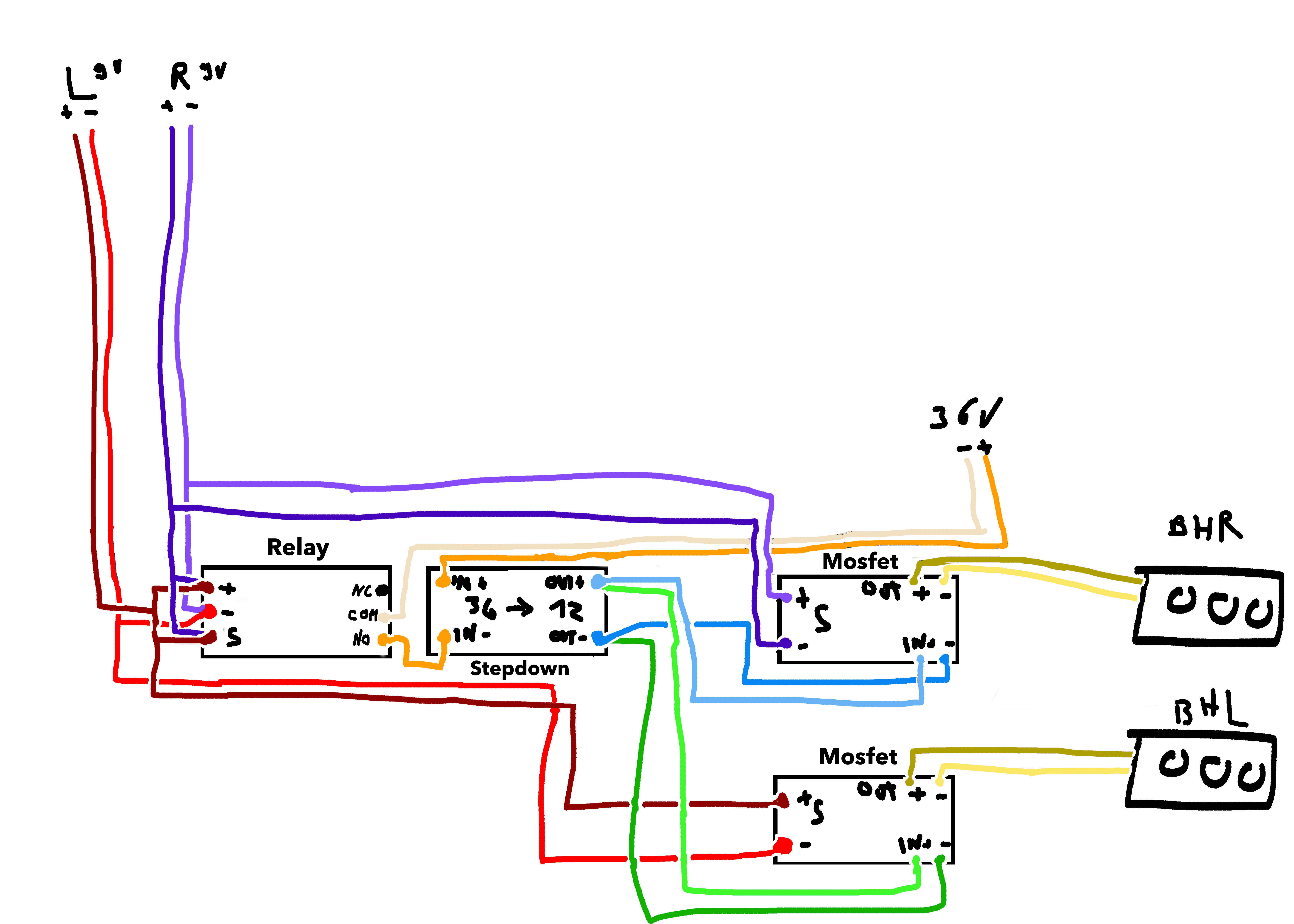

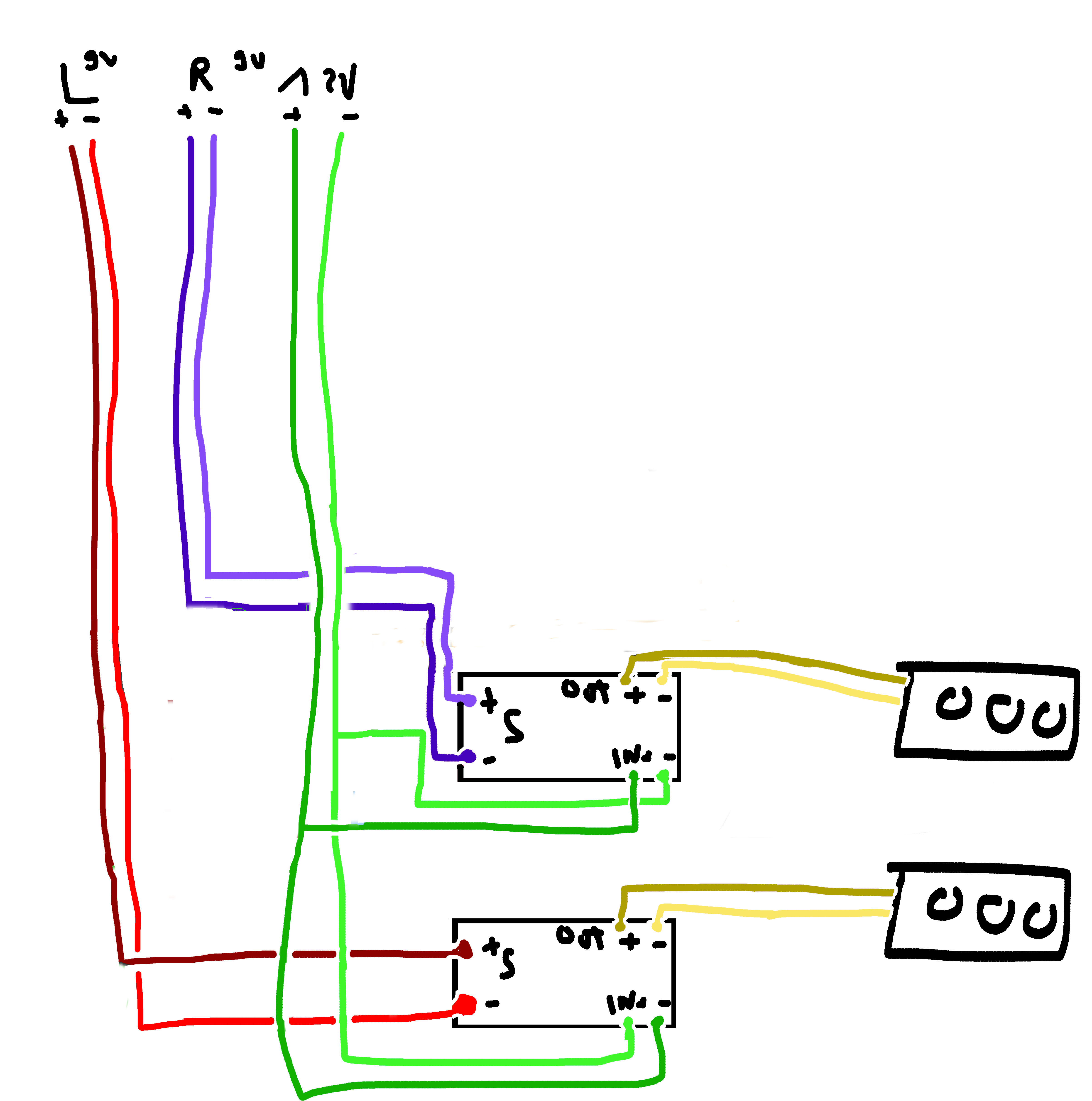

Eine Frage noch. Du schreibst was von 9V für die Blinker. Wieso dann
hinten 12V und hast Du probiert, 12V direkt an den Lampen anzulegen oder
so und diese dann von der Platine schalten zu lassen? Ich glaube Du
musst mal einen Schaltplan machen, ich verstehe nicht was Du da vor
hattest.
Also das mit dem Einschaltstrom kann nicht sein?
> betreiben
Nein ich hatte ein Stepdown Modul an ein 12V Netzteil angeschlossen und
auf 9V runtergedreht. Die beiden Blinker haben zusammen 300mA. Das
Netzteil war für 400mA ausgelegt. Ich weiß nicht wieviel das Stepdown
Modul braucht. Nach ein paar mal ein und aus ging es nicht mehr an. Aber
keine Sorge, deswegen eröffne ich kein neues Thema.
Ben B. schrieb:
> Wieso dann
Die Blinker die ich habe sind 12V und ich wollte deren volle Helligkeit
ausnutzen.
Ich habe sie nicht einfach an die 9V Blinkerleitung angeschlossen, weil
ich vermeiden wollte, dass entweder alle LEDs dunkler werden oder dass
die Zusätzlichen zu viele Ampere ziehen und Bauteile beschädigt werden.
Da ich nicht weiß wieviel die aushalten. So war meine Annahme.
Für mich war die Lösung, dass ich das 9V Signal als Trigger benutze und
die 12V Blinker ihren eigenen Schaltkreis bekommen, bei dem ich weiß er
hält nochwas aus. Dazu hab ich die MOSFET Module ausgewählt, weil ich
gedacht habe die schalten schneller als Relays.
Am sichersten wäre es, wenn ich die 36V direkt von der Batterie hole.
Dazu müssen sie in 12V umgewandelt werden. Somit das Stepdown Modul.
Aber dann hat mich gestört, dass dieses die ganze Zeit in Betrieb ist,
auch wenn der Scooter aus ist. Das kann nicht so toll sein wenn es 24/7
wandelt. Also sollte das Modul mit dem Blinksignal erst eingeschaltet
werden. Die MOSFETs sind nur bis 30V gebrauchbar. Also setze ich ein
Relay davor, da ich das sowieso schon hatte. Ich weiß nicht ob das alles
zu sehr verzögert, aber ich wollte es ausprobieren. (Schaltplan1)
Dann habe ich die 12V Leitung gesehen, die vom ESC zur Blinkersteuerung
geht und habe gedacht: Ich kann mir den Wandler und das Relay sparen und
die Anordnung im Scooter verbessern, wenn ich an der Blinkersteuerung
die 12V Leitung abzweige und diese durch die MOSFETs oder Relays
triggere bzw schließe und bis nach hinten zu den Blinkern führe. Siehe
Schaltplan2
Und den Rest kennt ihr schon.
Ich habe bisher keine besseren Bilder hinbekommen. Muss es später noch
einmal probieren.
Hmm, die Überlegung war an und für sich gar nicht so falsch.
Nur hast du vermutlich etwas "fehlinformiert" doch die falschen Kabel
erwischt.
An so einem Roller sind die meisten Spannungen kaum belastbar, höchstens
die 36V (42V voll geladen), die direkt von Akku kommen.
12V kommen für die anderen Regler und meist mit weniger als 10W
Belastbarkeit, klar so ein Blinker zieht nur 8-9W, das Dashboard das aus
den 12V die 5-3,3V macht kommt aber noch dazu.
Wenn es keine Ersatzteile gibt gibt's auch noch kaum wirklich passendes
Zubehör.
(Blinker....)
Ok, die Ursache bekommen wir nie raus.
Das Problem ist, daß sich diese MOSFET-Schaltungen meistens nicht wie
Relais verhalten bzw. Einschränkungen in der Beschaltung haben weil sie
nicht potentialfrei sind. Evtl. hat sich der Strom seine Wege über diese
gesucht.
Egal, lohnt nicht weiter darüber nachzudenken, versuchen wir die Platine
zu reparieren.

Q11 von der Platine runter, den 5,1 Ohm von der Platine runter, wenn Du
hast dann ersetzen. Wenn nicht, beides erstmal offen lassen. Den
Transistor (könnte auch 'ne Diode sein, ich find da leider keine
Bezeichnung) zwischen Q11 und R26 prüfen, ggf. auch runter. Die heiß
werdende Suppressordiode von der Platine runter, offen lassen. D6 prüfen
ob das noch 'ne Diode ist.
Bevor Du die Platine wieder dransteckst mal bitte am Stecker unten (da
wo die abgerauchte Spule saß) messen, welche Spannungen vom ESC zur
Platine wollen. Die beiden äußeren Pins müssten die Betriebsspannung
sein, die mittleren sind der Datenbus. Mal sehen ob das plausibel ist,
sollten 12V sein, oder? Wenn die da sind (oder 5V, je nachdem, was da
ankommen soll) dann die Platine anschließen. Wenn jetzt die Blinker
nicht funktionieren weil der Transistor und evtl. der 5,1 Ohm Widerstand
noch fehlt okay, aber wenn die ganze Platine keinen Mucks mehr macht,
dann sieht's schlecht aus.

Ich lass nur mal noch die neuen Fotos hier. Besser bekomme ich sie nicht
hin.
Beschäftige mich am Morgen weiter damit. Vielen Dank für eure Mühe! Ich
bin schon viel schlauer.
PS: Die ganzen Module waren auch noch gar nicht angeschlossen.

Da steht drauf 1YC. Ich habe diese gefunden: General Purpose Transistor
L8050QLT1. Nur die Symbole rechts neben der Markierung sind anders. ich
habe gesehen, da gibt es viele Variationen. Ich habe aber nicht
gefunden, was sie bedeuten.
> Die heiß
links rot, rechts schwarz bekomme ich 0,55V und links schwarz, rechts
rot 1,04V. Wenn es eine ist, dann ist sie durch oder?
Die Suppressordiode gibt mir von beiden Seiten ein paar mV. Die muss ja
durch sein, weil sie heiß wurde.
Denkst du es ist sicher einfach die Bauteile wegzulassen? Hat die
Suppressordiode keine Verbindung zu dem Dashboard, bzw. hat die ganze
Oberseite keine Verbindung zum Dashboard? Nicht dass da ungebremst
Spannung einschießt.
> Platine wollen.
Meinst du ich soll dazu die 4 Kabel auslöten? Anders kann ich die
Spannung ja nicht messen, ohne dass die Platine Strom bekommt.
Der linke Pin (Unterseite rot) hatte vor dem Vorfall die 12V, jetzt
kommen da nur noch mV an. Der 2. von links (blau) hat 38V. Die beiden
rechts weiß ich nicht mehr genau. Ich glaube da war nichts drauf.
Zumindest gestern beim Testen nicht.

Jetzt habe ich hier die Transistoren mit 1YC gekennzeichnet. Außerdem
ist dahinter noch ein Zeichen und jeweils ein Punkt unter dem Y und dem
Zeichen. Ich finde zwar 1YC Transistoren (oft ausverkauft) aber diese
haben andere Symbole. Weiß jemand, was sie bedeuten? Oder wo die
Unterschiede sind?
von H. H. (Gast)
Das ist ein L8050Q von LRC.
Solcherlei gibt es von vielen Herstellern.
