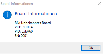

Stehe nun auf dem Schlauch. Habe wieder begonnen ein ESP-Projekt
umzusetzen, um mich mit der Hausautomatisierung zu beschäftigen. Auf
meiner Synology läuft HomeAssistent, das erste Dashboard ist mit den
AVM-Geräten gelungen und nun soll es weitergehen.
Mein letztes Projekt, seit 2019 nichts mehr angefasst, war eine
Kellerentlüftung mit einem ESP8266 browsergesteuert. Da ich einen neuen
Rechner habe, habe ich heute die Arduino IDE installiert, die Boardlinks
für den ESP8266 und den ESP32 sowie den Treiber CP2012 USB to UART
Bridge Controller von Silicon Labs. Das funktioniert auch soweit alles,
auch der Comport wird zugewiesen und kann auch ausgewählt werden. Die
IDE gibt mir für die ESP8266 und die verschiedenen ESP32 immer
unbekanntes Board aus mit folgenden Fehlermeldungen aus.
VID 0x10C4 PID 0xEA60
VID 0x1a86 PID 0x55d4
VID 0x1a86 PID 0x7523
Bei Silicon Labs gibt es den Tipp die Windows Dienste „Remote Procedure
Call (RPC)“ und „DCOM Server Process Launcher“ zu kontrollieren und
gegeben Falls zu aktivieren. Beide liefen Bei mir.
Schließe ich einen Arduino UNO (Kumatech) an, wird ein neuer Treiber
installiert und das Board auch über die DIE erkannt und seine Infos
ausgegeben.
Habe auf 2 Rechner das gleiche Ergebnis. 1 Rechner Windows 10-64bit, der
andere Windows 11-64bit. Soweit ich mich erinnere, gab es früher einen
CH340-Treiber, den ich aber nirgendwo mehr finde. Das währe nun mein
nächster Versuch.
Hat jemand von Euch eine Idee oder einen Link?
Danke und schönes WE.
Nachtrag: Habe nun Blink-Sketch hochgeladen, das funktioniert auch. D,h.
das Board kann gehändelt werden. Wird aber nicht erkannt. VID 1034
unbekanntes Board.

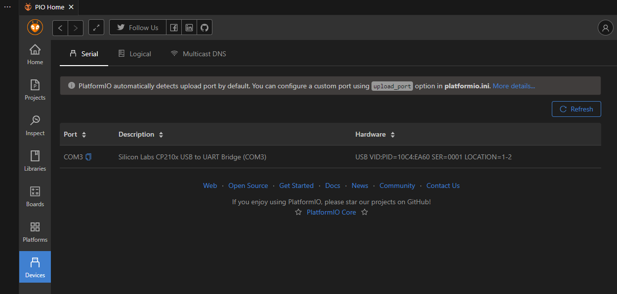

thx. Der Gerätemanager zeigt Silicon Labs CP210x USB to UART Bridge:
Treiber silabser.sys Version 11.3.0.176 auf COM3. Board ist ein
ESP8266MOD.
Habe nun mal Screenshot angehangen.
schönen Sonntag
übrigens auf dem Board ist auch ein CP2102 DCL00X 1806+ verbaut.

von Harald K. (kirnbichler)
Nun, die VID/PID-Kombination ist eine USB-UART-Bridge von SiLabs, nur
steht die halt nicht in der Boardverwaltung des Arduino-Krams drin, und
deswegen weiß der nicht, was das für ein Board ist.
Dazu muss man wohl die boards.txt anpassen und die Arduino-Umgebung dazu
bringen, die Änderungen auch zu übernehmen.
Das geht wohl durch Löschen von
%USERPROFILE%\AppData\Roaming\arduino-ide\
und einem Neustart der Arduino-IDE.
Was in der boards.txt stehen muss, steht hier:
https://arduino.github.io/arduino-cli/0.27/platform-specification/#boardstxt

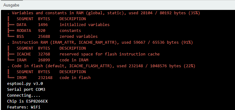

von Michael (oti)
Harald K. schrieb:
> Michael schrieb:
>> Ist ja
>> alles Klartext und dieses Board steht überhaupt nicht drin.
> Ist denn das Board --bis auf die verwendete USB-Seriell-Bridge-- nicht
> eines der üblichen Standardboards?
ja ist ein standard board. ESP8266MOD. Generic ESP8266 Module in IDE
ausgewählt. Dieser String ist in der board.txt nicht vorhanden. Wenn ich
das richtig sehe, sieht die Struktur für diese Bridge so aus:
############ (neue Boarddefinition
XIAO_ESP32C3.name=XIAO_ESP32C3
XIAO_ESP32C3.vid.0=0x2886
XIAO_ESP32C3.pid.0=0x0046
d.h. die erste Zeile definiert den Boardnamen, die beiden anderen die
Parameter für die Bridge. Danach folgen die techn. Details und
Programmierumgebung des Boards.
Hier noch ein Beispiel
esp32s3.name=ESP32S3 Dev Module
esp32s3.vid.0=0x303a
esp32s3.pid.0=0x1001
Zum Schluss noch ein Arduino Uno WEMOS
d1_uno32.name=WEMOS D1 R32
d1_uno32.bootloader.tool=esptool_py
IDE compiliert auch vernünftig, wählt das richtige Board, erkennbart an
der Statusanzeige (s. Screenshot).
Bin nun dabei das mit Visual Studio Code nachzuvollziehen. Damit hatte
ich früher gearbeitet. Arduino ging nur schneller, da ich eine alte
portable Installation hatte und war auch nur dazu gedacht, wieder
einzukommen.
Gruß M.

nun zum Schluss VSC kennt Schnittstelle
lg
von Alexander (alecxs)
Soweit ich mich erinnere hast Du das Problem mit Arduino 1.8.19 nicht.
