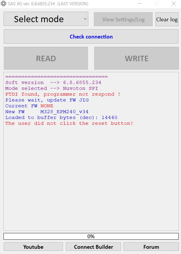

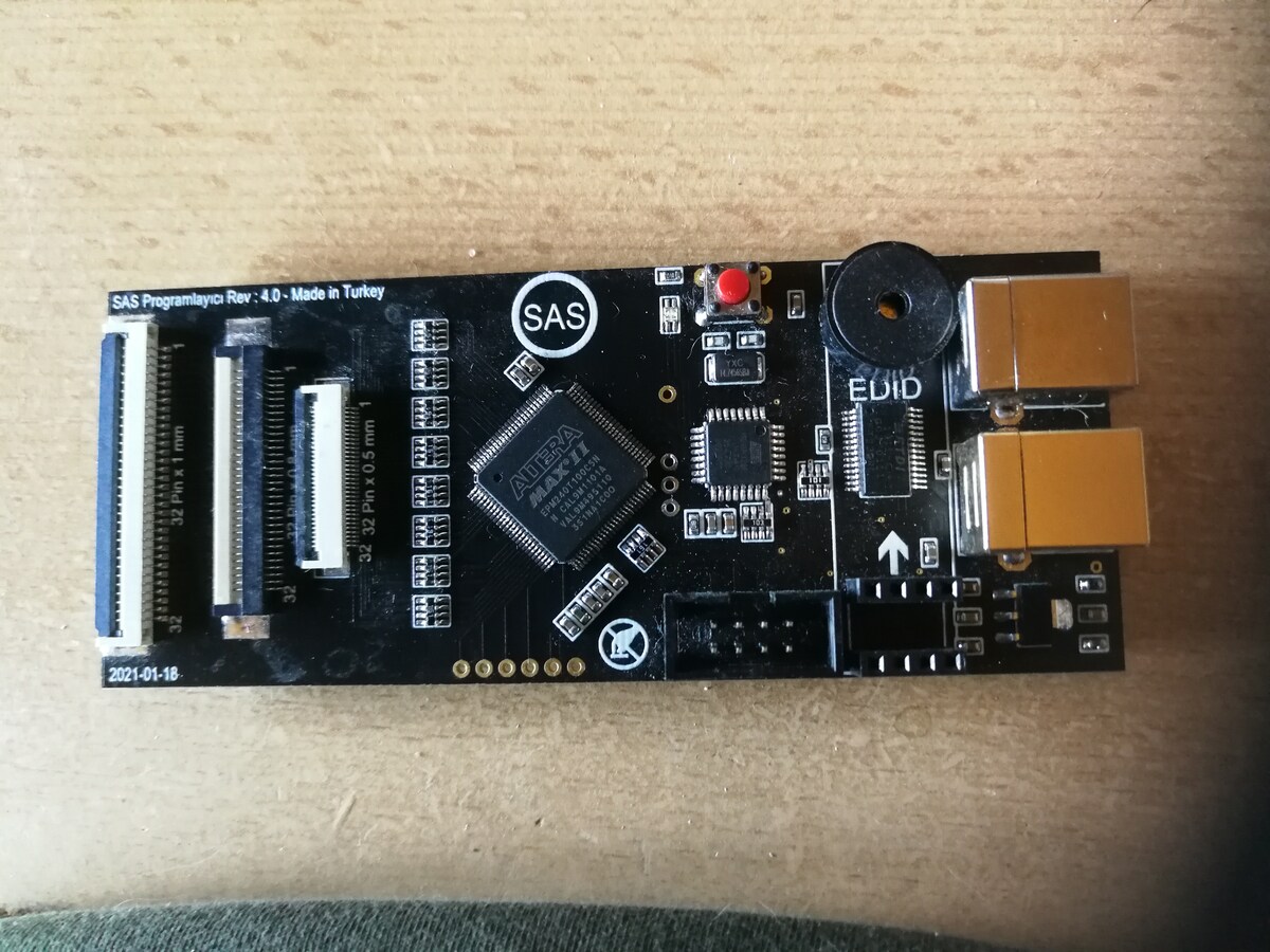

ich habe hier einen SAS IO-Programmierer der Version 4.0, der den FTDI
erkennt, wenn er an den USB-Anschluss angeschlossen ist.
Er meldet jedoch, dass der Programmierer nicht gefunden wurde.
Ich denke, die Firmware auf dem Atmega 328p ist fehlerhaft.
Weiß jemand, wo ich die Hex-Datei herbekomme? oder hat jemand ein tipp
für mich

Hast du die Fehlermeldung nicht gelesen? Offensichtlich möchte der
Mega328 unter Reset programmiert werden, was das Interface nicht bietet.
Du musst also selber den Reset Knopf betätigen. Die Firmware scheint ja
vorzuliegen.
von Harald K. (kirnbichler)
Nachtrag: In Deinem Screenshot steht übrigens was anderes, die Software
versucht wohl, den Atmega zu programmieren (hat also die nötige Firmware
irgendwo herumliegen), beklagt sich aber darüber, daß Du einen
Resetknopf nicht gedrückt hast.
Hast Du mal in die Dokumentation gesehen bzw. den Hersteller mit dieser
Fehlermeldung kontaktiert?

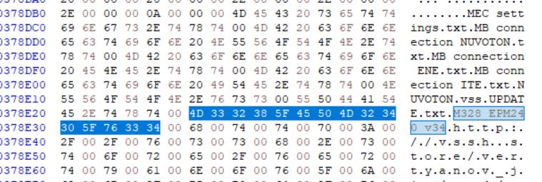

Nun, die nötige Firmware ist wohl in der Software zu diesem
Programmierer untergebracht, die Du auf Deinem PC installiert hast.
Sonst könnte die ja nicht versuchen, diese Firmware zu programmieren.
Du könntest ja mal nach einer Datei namens m328_epm240_v34 suchen ...
von Klaus Z. (active)
Danke das mache ich
@Harald
das File m328_epm240_v34 ist wie du vermutet hast in der EXE der
Programmdatei
Klaus Z. schrieb:
> und hat einige Diagnose tool über den SAS Laufen
> lassen
Aha. Spannend, was das wohl sein mag, was sie da per Software machen
können wollen.
Machst Du mit dem PC auch Onlinebanking?
Könnte halt der Bootloader zermanscht sein. Der Programmieradapter mit
FTDI Serial spricht jedenfalls dafür.
Wenn du an diese Datei rankommst, kannst du die mit einem ISP
Programmierer auf den Mega flashen.

Naja, wer lieber einen QFP-64 auslötet anstatt 5 Drähte anzulöten, dem
sei das überlassen.
Allerdings kannst du dir die Arbeit sparen, wenn du nicht die Datei mit
dem Bootloader findest. Da der normalerweise im MC fest drin ist, wirst
du ihn bei den Herstellerdateien im Allgemeinen nicht finden.
> sei das überlassen.
KLar ohne die bin kann ich mir das sparen
der Atmegas328p ist  32 TQFP also kein problem
