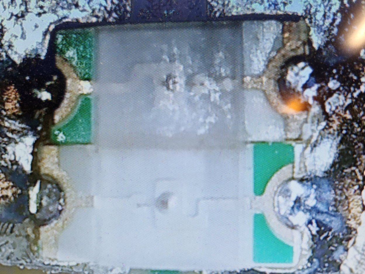

Hallo zusammen, habe hier ein Magnetventil mit einer kleinen Platine drin. Wollte schauen ob eine Freilaufdiode verbaut ist. Auf der Platine ist nur ein Widerstand und 2 SMD-Bauteile wo ich keine Ahnung habe was das ist. Jmd. eine Idee? Siehe Bild. Dankeschööön

Nee, Polyfuses vielleicht?
Könnten auch VDRs sein, das macht man gerne zur Entstörung bei Wechselspannung, wo eine Freilaufdiode nicht geht.

Weder, noch. Man kann ja sogar das Die erkennen, zumindest beim unteren der Teile. Ich denke ehr an zwei antiserielle Z-Dioden.
2 antiparallele Leuchtdioden
Das wird es sein.
Ich danke Euch. Ich bin ja auch blöd - hätte ich das Ding mal angeschlossen hätte ich gesehen, dass eine der beiden leuchtet. Die andere wird dann vermutlich als Schutzdiode (andersrum gepolt) funktionieren? Wäre dann eine Freilaufdiode (ist ja ein Magnetventil) unnötig? Merci...

Sicher nicht.

Ja, und leuchtet dabei.
Es ist kein Nachteil, die normale 1N4148 gehen eine LED zu ersetzen, auch mit Vorwiderstand.
Der Freilaufweg führt dann durch die normalerweise sperrende LED und der Widerstand begrenzt nicht auf 0.7V sondern erlaubt eine höhere Spannung so dass sich das Msgnetfeld schneller abbaut.
Die Bestückungskosten sind geringer wenn 2 x dasselbe Bauteil verbaut wird, und die Schaltung bzw. das Magnetventil lässt sich in beliebiger Polarität verwenden.

Ich würde eher sagen: dass immer ein Licht aufgeht, egal wie die Ansteuerspannung gepolt ist. Evtl. sogar so, dass eine "Verpolung" rot und der "Normalfall" grün angezeigt wird.
