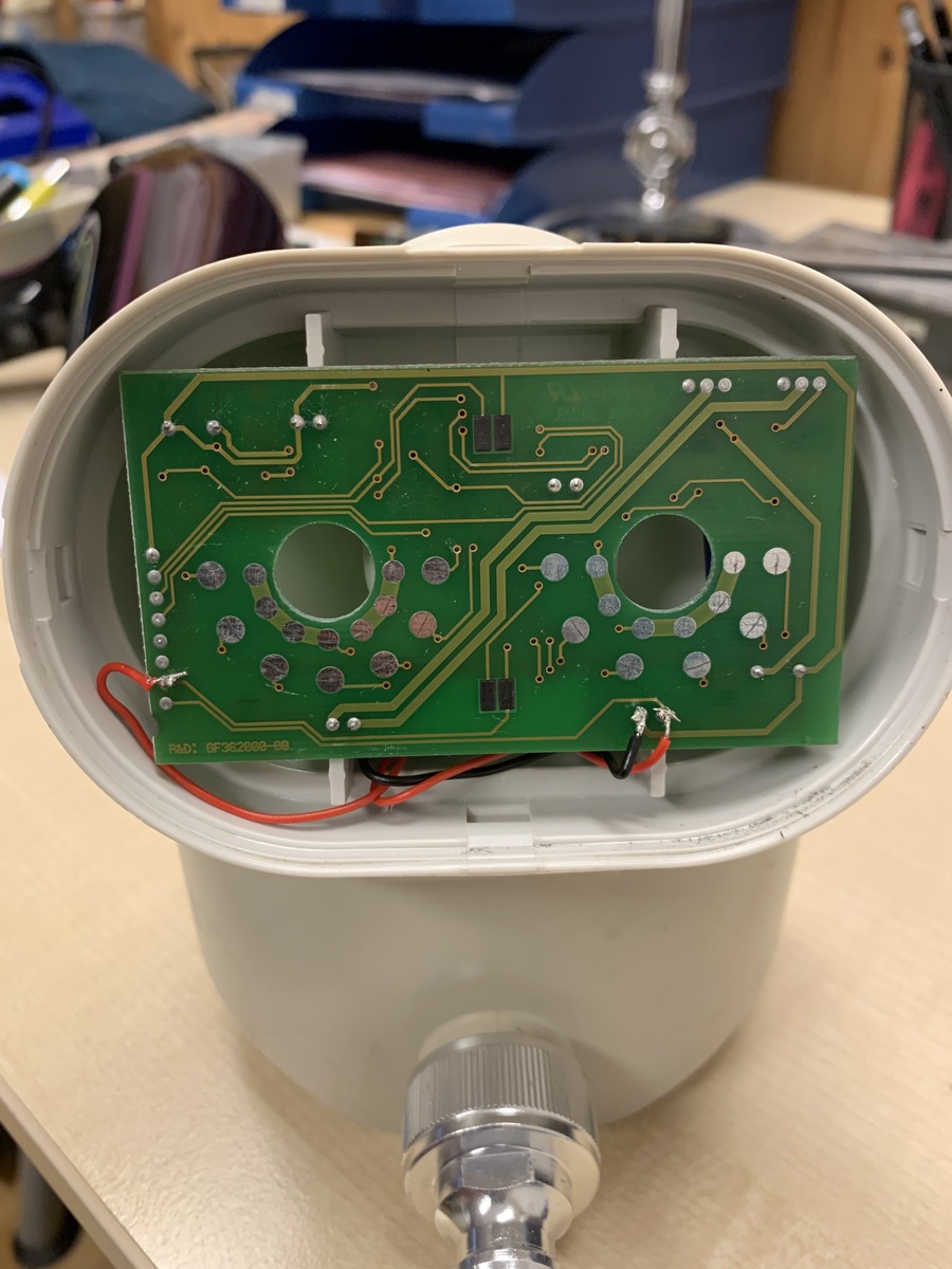

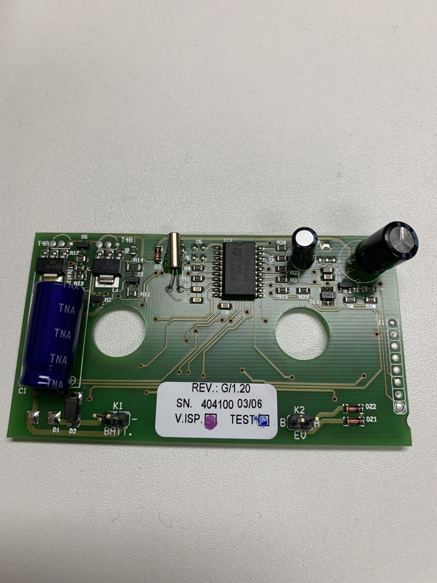

OP #7436250
Zum präzisieren: Aktuell wird die Taste mit dem Handsymbol über das Funkmodul ein und asugeschalten. Das heisst die Bewässerungszeit wird über das Funkmodul und nicht über den Computer realisiert.
Den Taster einmal drücke schaltet ein. Beim zweiten mal wird er wieder ausgeschalten.
Ev wäre es ja auch eine Möglichkeit den Timer welcher mit dem rechten Drehschalter eingestellt werden kann mit dem Funkmodul auszulösen.
Im Anhang noch Bilder der Platine. Ev erkennt ja jemand von euch, wie der Timer vom Computer ausgelöst weden könnte.
Das Funkmodul hat einen sehr geringe Stromaufnahme. Wenn es dann effektiv weniger als 6 Monate laufzeit sind, ist es auch nicht so tragisch.
#7436255
Ma ja, die Platine enthält, wenig verwunderlich, einen Mikrocontroller der die Zeiten vorgibt und eine push pull Halbbrücke mit Elko um das bistabile Ventil zu schalten. Da du die Zeiten nicht willst, suche die Leitung mit der der Zeitgeber-uC die Halbbrücke steuert, trenne sie auf und steuere sie stattdessen mit deinem Funkempfänger.
OP #7436475
Wo müsste ich denn nach dieser Leitung suchen? Könntest du mir dies ev. Auf dem Bild markieren?
Wie in meinem letzten Beitrag geschrieben wäre es auch eine Möglichkeit dieses Zeitmodul zu verwenden. Das heisst ich löse mit dem Funkmodul diesen Timer aus. Die Bewässerung startet und wird dann automatisch nach der am Drehregler eingestellten Zeit beendet. Die Frage ist, kann dies mit einem Signal vom Funkmodul gestartet werden und wenn ja wo?
Vielen Dank
(Firma: matzetronics) #7436561
Die Bedienungsanleitung zum Bewässerungsdingens hast du doch. Was macht z.B. der 'R' Knopf? Oder du verlinkst uns mal den Bewässerungscomputer oder die Anleitung.
Scheint sogar, wie schon von dir vermutet, die Nummer mit dem dicken Elko zu sein.
