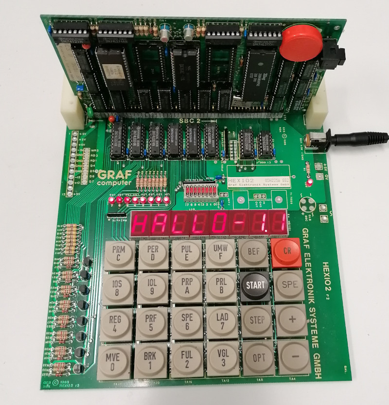

Ich hab noch in "Hex programmieren" gelernt. NDR/RDK-Computer, Z80, Tastatur 0-9A-F + Funktionstasten. Tabelle ASM->Opcode griffbereit daneben, aber "programmiert" hat man eigentlich vorab mit Papier und Bleistift.
Hier SC/MP, dann KIM-1, usw. Aber was du meinst ist die Programmierung in Maschinensprache. Also aus der Liste der Mnemonics die entsprechenden Befehle heraus suchen, evtl. notwendige Bit-Operationen durchführen und das Resultat eingeben. Wenn man das dann zB. mittels Schalter pro Bit macht, ist das dann ›Bin-Programmierung‹?

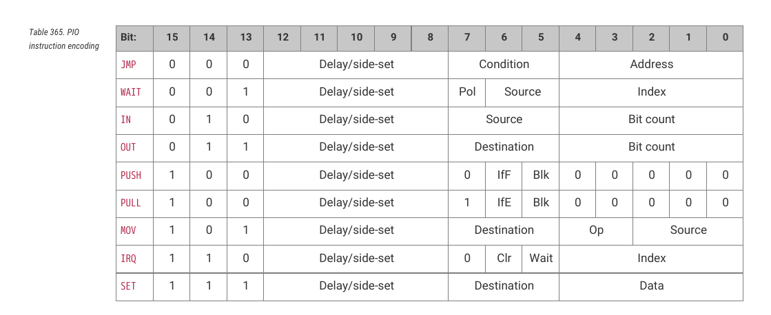

Oder einen Pi Pico/RP2040. Da könnte er die PIO in ASM programmieren. Ist dann auch übersichtlich mit nur 9 Befehlen. Das Datenblatt enthält die Bitmuster für die Opcodes, d.H. da kann er sich beim Umrechnen Binär->Hex so richtig austoben. Ich habe mal testweise ein script für x86 in Arm neon umgeschrieben.. das war halt eher ein Copy&Paste wenn man ein bisschen liest.. da in c nur leicht unterschiedlich. Meinst du sowas? https://bob.cs.sonoma.edu/IntroCompOrg-RPi/exercises-34.html
