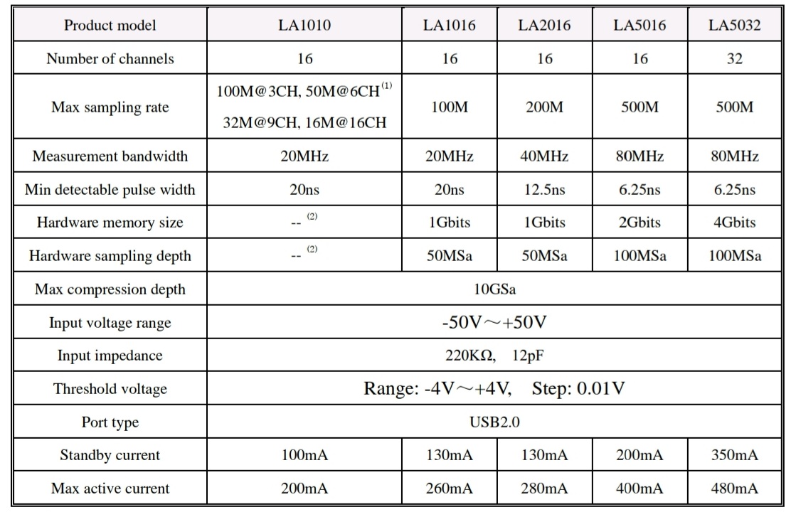

Vielleicht der Kingst LA5032 : http://www.qdkingst.com/en
Ich bin mit dem LA2016 sehr zufrieden. Stabile ausgereifte Software.
Sehr große Speichertiefe von 4GBits und daher mit dem eingebauten Dekoder für Protokollanalyse sehr geeignet. https://amzn.eu/d/ipj8AJh
OP #7446693
Was mich bei dem fehlt, ist der State Mode. Heißt, dass Du einen externen Sampleclock auswählen kannst und der LA dann synchron zum Takt abtastet.
Der andere Modus heißt Timing Mode - hier wird der Sample Clock intern gebildet und läuft damit asynchron zum zu untersuchenden System. Dadurch musst Du überabtasten und erzeugst unnötig viel Daten.
Wenn Du den Systemtaskt nicht hast, ist das eben so. Wenn Du den fundamentalen Systemtakt aber hast, ist es praktisch, den State Mode zur Verfügung zu haben. Hängt natürlich auch davon ab, was man sehen will.
fchk
