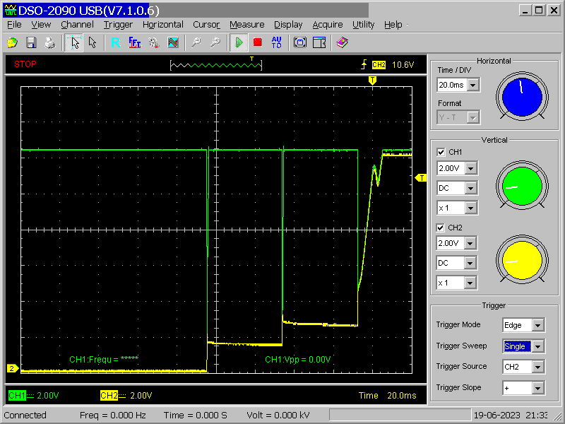

Ok, ich habe mir die vorgeschlagene Variante nun genauer ansehen können.
Zum Bild: Im Bild sieht man das Startverhalten anhand der 12V-Leitungen vom ATX-Adapter (Grün:12VIn; Gelb:12VOut) bei einer Eingangsstrombegrenzung von 1A: Sobald das Mainboard die PS_ON-Leitung ("Power Supply On") auf Low legt schaltet das ATX-Modul die 12V Spannung zum Ausgang durch, welche dann sofort auf unter 2V zusammenbricht. Der Unter-/Überspannungswächter "GR8313" trennt deshalb die Verbindung und erlaubt nach rund 40ms den nächsten Versuch. Beim dritten Mal klappt es dann. (Ohne Strombegrenzung wären es zwei statt drei Versuche.) Zum Schluss ist eine kleine Welle erkennbar. Erst zu diesem Zeitpunkt werden die 3.3V- und 5.0V-DC-DC-Wandler sehr weich gestartet. Die DC-DC-Wandler haben also am extremen Startstrom keinen Anteil.
Zum 12V-Schalter: Zum Schalten der 12V-Leitung verwendet das Modul zwei parallele 4437P MOSFETS. Diese erlauben zusammen maximal 100A, welche ohne Strombegrenzung überschritten werden. Mein Modul hat das zwar bereits einige hundert Male (mit >150A!) überstanden, bei Infineon fand ich aber eine Information ("AN_201611_PL11_002") die hier vielleicht passt: "On the contrary, in the case of repetitive avalanche, the destruction mechanism is far more unassuming and impacts the device very slowly through repeated micro-damages. Indeed, even if it is characterized by low energy, any avalanche event generates some hot carriers, which are charges injected along the trench oxide of the power MOSFET. The repetition of such avalanche events leads to an accumulation of such charges, which slowly but surely influences the normal behavior of the MOSFET, as we shall see in section 4.4." (Eine Akkumulation bei Stromüberlastungen hatte ich im Eingangspost nur vermutet, da es diese laut www.mikrocontroller.net wohl bei Spannungspeaks geben kann.)
Lösung: Aber auch mit einer Strombegrenzung vor dem Modul gibt es (theoretisch) immer noch Stromstöße von über 100A. Der Grund sind die sechs 4.7µF Kerkos auf der 12V-Primärseite vom Modul. Die Energie ist mit unter 1mJ (1/2CU²) allerdings viel geringer und dürfte keine Rolle bei der Lebensdauer von MOSFETS bzw. Mainboard-Elkos spielen. Ein mehr störender Nachteil ist der nötige kräftige MOSFET zum Überbrücken des Precharge-Widerstandes. Deshalb verwende ich letztendlich eine andere Methode für den Precharge:
Letztendliche Lösung: Ich unterbreche die PS_ON-ATX-Leitung und schalte einen Controller (ATTINY13) dazwischen. Beim Power-On-Signal schaltet dieser für 200ms über einen einfachen Transistor einen Precharge-Widerstand von einigen Ohm zwischen 12VIn und 12VOut vom Modul. Erst dann gibt der Controller das Power-On-Signal an das ATX-Modul weiter. Der Inrush-Strom verschwindet dadurch vollständig und der ATX-Standard wird (anders als bei Variante 3) eingehalten.

OP #7438372
Der Widerstand vom Stecker (zum Mainboard) und Kabel (zum 12V Netzteil) ist nicht bekannt. Bei der Messung ohne Strombegrenzung war der Widerstand von Stecker und Kabel aber derart gering, dass der von der Stromversorgung zum Modul gemessene Strom noch über 150A (50µs Mittelwert) lag. Da mit Strombegrenzung der Kabelwiderstand sogar wegfällt wären noch höhere Ströme möglich. Die angegebenen 100A ergaben sich aus einer ESR-Messung (0.11Ohm) der sechs 4.7µF Kerkos auf dem Board. Das ESR-Messgerät ist für Inplace-Mesungen von kleinen Kapazitäten allerdings sehr ungenau und der tatsächliche Wert ist eher niedriger. Dieser 100A-Wert ist wegen der kleinen Kapazität von 28µF statt der über 1500µF mit 12V-Stromversorgung aber sowieso nebensächlich.
