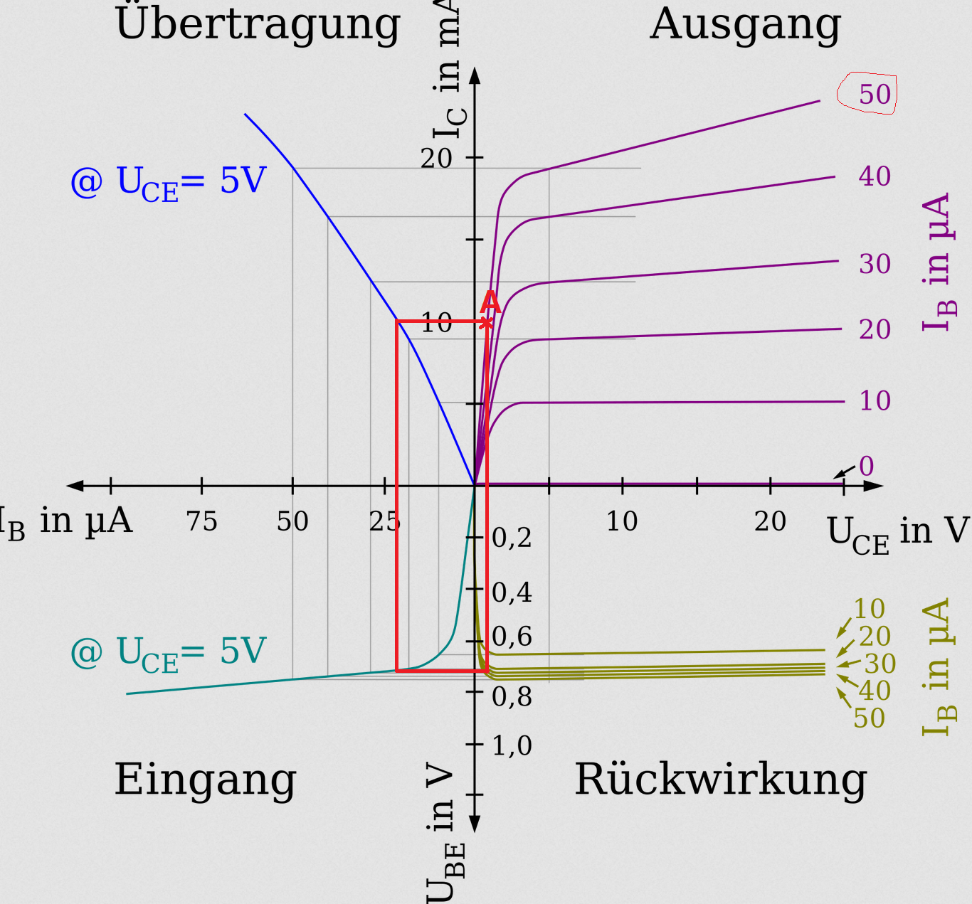

ich arbeite mich gerade in die Funktiosnweise eines Transistors ein, mir sind dabei aber ein paar Sachen mit den Kennfeldern unklar.
  1. Vierquadrantenkennlinienfeld: Wird der Transistor als Schalter verwendet, ist es sinvoll diesen im Sättigugnsbereich zu betreiben, um U_CE möglichst kein zu halten. Wie kann ich diesen Zustand im Vierquadrantenkennlinienfeld eintragen? Beispiel: Ich hab das Vierquadrantenkennlinienfeld im Anhang, mit diesem will ich einen Strom I_C von 10mA schalten (z.B. einen Widerstand mit 2000Ohm bei 20V). Mein Arbeitspunkt leg ich dafür so weit wie möglich nach links, dafür wird ein I_B von 50µA benötigt. Wie mahc ich jetzt weiter? Wenn ich den Arbeitspunkt im Kenlinienfeld eintrage dann komme ich in der Übertragugskennlinie auf eine I_B von 25µA... Kann ich die Kennlinie für den Sättigugnsbereich nicht verwenden?
  2. In dem Vierquadrantenkennlinienfeld ist U_BE abhänig von I_B. Steigt U_BE dann im Sättigungsbereich ebenfalls an? Und wird das bei der Berechnung berücksichtigt, ich bin bisher immer von U_BE = 0,7V ausgegabgen?
  3. Bei vielen Datenblätter werden garkeine Kennlinien angegeben, sondern z.B. nur der Verstärkungsfaktor für eine bestimmten Punkt/Zustand. Was ist wenn man den Transistor aber nicht an diesem einen Punkt betreiben will, wie kann z.B. der benötigte I_B bestimmt werden (die Verstärkung ist ja gerade im Sättigugnsbereich nicht konstant). Wie geht ihr da vor?
Gruß Peter
Gar nicht. Die Kennlinien sind nur für den linearen Betrieb des Transistors brauchbar. Darüber hinaus gelten sie für ein /typisches/ Exemplar des Transistors (also nicht deins) und/oder Bedingungen (z.B. Temperatur) die du später gerade nicht hast.
Sie können aber Anhaltspunkte geben. Im Schaltbetrieb übersteuert man den Transistor um ca. Faktor 3..5. Du kannst also aus dem Kennlinienfeld bestimmen, welchen Basisstrom du für den gewünschten Kollektorstrom brauchst. Dann nimmst du den mal 5. Aus dem I_b vs. U_be Feld kannst du dann die nötige Basisspannung bestimmen, aber vermutlich ist es einfacher mit U_be = 0.7V weiter zu rechnen. Dann wirst du beim Ausgangkennlinienfeld feststellen, daß es gar keine Kurve U_ce vs. I_c für den gewählten I_b gibt. Mit Glück gibt es wenigstens eine Kurve für einen ähnlichen Basisstrom, so daß du die zu erwartende Restspannung U_ce abschätzen kannst.
Wie gut dein Exemplar des Transistors dann mit dem typischen Exemplar des Herstellers übereinstimmt, findest du nur durch einen Aufbau der Schaltung und ausmessen derselben heraus.
