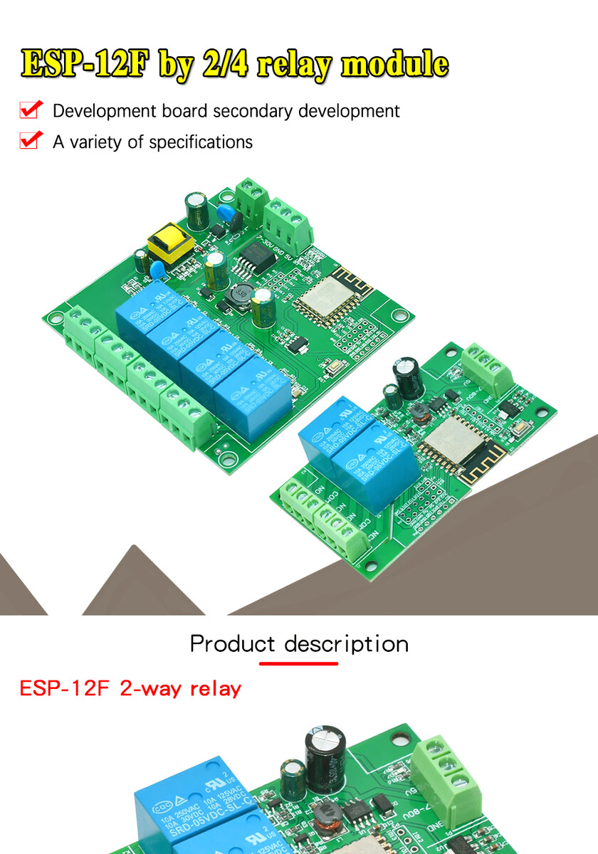

von Mnax (moriz996)
Dazu nimmst du einen sonoff pow2 um die solarleistung zu messen. Dort
flashst du tasmota und machst ein skript dass deine kühle bedient. Du
brauchst grid-tie inverter, keine insel.
der sonoff muss:
- kühle temperatur überwachen mit DS18b20
- kühle ein/aus schalten, notfalls mit pow2 relais.
skript logik:
- wenn genügend solarstrom kühle ein sonst aus.
- wenn kühle zu warm kühle ein.
- Eine zeitverzögerung von 15 min nach jeden schaltvorgang.
Das läuft dann vollauto, sommer, winter und nachts.
Für mehrere kühlen empfielt sich ein 4-fach schalter wie bild, der kann
durch den pow2 wifi - ferngesteuert werden.

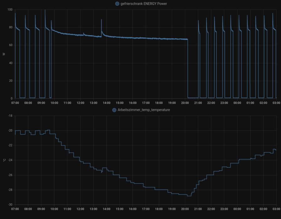

Ich habe genau damit mal rumgespielt. Kann also praktische Erfahrung
vorweisen. Bei mir ist ein kein Balkonsolar, sondern ein dynmaischer
Stromtarif. Das Ergebnis war, dass sich durchaus zwei bis drei Stunden
mehr (im Winter) überbrücken ließen als normal. Allerdings verbrauchte
der Kompressor beim weiter runterkühlen soviel mehr Strom, dass es
billiger gewesen wäre, den Kühlschrank auch in den teuren Stunden laufen
zu lassen. Ab -25°C ging die Laufzeit des Kompressors massiv durch die
Decke, bis er bei -30° ankam. Mag vielleicht etwas anders aussehen, wenn
man sowieso "kostenlosen" Strom hat, aber auch den könnte man sinnvoller
verwenden.

Das funktioniert schon nicht. Die Schaltschwellen liegen bei nicht
regelbaren Kompressoren wesentlich weiter auseinander. Das witzige
Rädchen mit der Temperaturaufschrift ist nur Show. Gesteuert werden
müssten eigentlich Temperaturbereiche. Und die sind, wenn es sich
wirklich auswirken soll, größer als dein 4 Grad Fenster.

Wenn es unbedingt das Gefrierschrankprojekt sein muss, dann würde ich an
deiner Stelle erstmal die Temperaturkurven aufzeichen. Das gibt dir
schonmal einen Anhaltspunkt, welchen Spielraum du hast. Als nächstes
kannst du dann mal die Temperaturen am Einstellrad etwas verändern und
beobachten, wie sich der Stromverbrauch verhält. Wenn dann für das
Vorkühlen dein Kompressor stundenlang laufen muss, stellt sich die
Frage, ob du solange ausreichend Sonnenstrom hast.

Hier mal Testdaten eines Versuchs aus dem Winter. Unteres Ende ist
32.9°C. Gut zu erkennen ist, wie viel länger der Kompressor laufen muss,
wenn man auf tiefe Temperaturen vorkühlen möchte. Das zieht natürlich
auch einen entsprechenden Stromverbrauch nach sich.
Ein anderer wichtiger Punkt ist, dass die niedrige Temperatur bei
steigender Differenz zur Außentemperatur nach Abschalten des Kompressors
auch schneller wieder steigt. Beim Gefrierfach ist das weniger stark
ausgeprägt, beim Kühlschrank aber durchaus gut sichtbar. Besonders tief
vorzukühlen ergibt also nicht unbedingt Sinn und würde ich nur
empfehlen, wenn man den Solarstrom überhaupt nicht anders wegbekommt.
Der sinnvollere Weg dürfte daher sein, die maximale Temperaturgrenze
auszuloten und temporär höhere Temperaturen zuzulassen.

von Stephan (stephan_h623)
Ich denke der Test mit dem Gefrierfach ist nicht auf einen echten
Gefrierschrank übertragbar.
So schnell steigt die Temperatur im Gefrierschrank niemals an. Die
können normalerweise schon nen Tag ohne Strom ziemlich kalt halten.
Und man darf nicht vergessen, dass das Kühlgut viel mehr Wärmekapazität
hat als die Luft im Schrank. Wenn die Luft von -18 auf -22 Grad gekühlt
ist hat das Kühlgut vielleicht um 0,1 Grad abgekühlt. Logisch, dass die
Temperatur dann auch wieder zügig ansteigt.
Beim Abkühlen kühlst du zunächst hauptsächlich die Luft. Erst im Bereich
ab so 7:00 Uhr in deinem Diagramm geht die Kühlleistung im wesentlichen
ins Kühlgut. Das hat ja auch einen Wärmeübergangswiderstand.
Mit der Temperaturdifferenz Luft-Kühlgut steigt auch die Konvektion und
damit die Abkühlgeschwindigkeit des Kühlguts. Also fällt die
Luft-Temperatur nochmal langsamer.
von Andy (gesperrt)
Das kann sehr gut sein. Wäre es dann sinnvoll die Messung in einem
Metallblock oder Becher mit Wasser/Eis vorzunehmen?
von Mnax (moriz996)
Nur bei ausgeschaltetem kompressor messen.
Dann entspricht die lufttemp schnell der hähnchentemp.
Oder broccolitemp falls vegan/grün/deppert.
Eis. Metall leitet die Wärme zu gut.
Alte Eisdose mit 1.2 Litern. Nochmal in nen Gefrierbeutel verpackt und
zwischen Pommes, Brötchen, Pizza etc. vergraben.
Die Anschlussdrähte lieber dünn, um Wärmeleitung zu minimieren.
Und mit den Ergebnissen dann weiter optimieren. Kann das echt nicht
einschätzen.
Ich würde da jedenfalls Luft und Kühlgut parallel messen. Evtl. auch
mehrere Messstellen.
Bevor man ne Regelung bastelt sollte man das Verhalten schon
einigermaßen kennen.
Und halt auch bei nem richtigen Gefrierschrank / Gefriertruhe.

von Philipp C. (e61_phil) Benutzerseite
Mit unserem Liebherr Gefrierschrank (no Frost) habe ich auch
experimentiert. Dazu habe ich ich Zigbee Sensor in eine der Schubladen
gelegt.
Ich habe den Gefrierschrank um kurz vor 10:00 auf -28°C gestellt (minium
ohne SuperFrost) und gegen 20:00 (ersichtlich in der Leistungsaufnahme)
wieder auf -18°C.
Die Anzeige war recht flott wieder bei -18°C und auch die Regelung setze
wieder ein. Interessanterweise mit ungefähr gleicher Periodendauer, aber
kürzer Einschaltzeit. Der Sensor war noch lange nicht wieder bei den
anfangs gemessenen -20°C.
von Mnax (moriz996)
Dumme regelung.
Dauer ein zum abkühlen geht, dauer aus zum aufwärmen nicht. Fail.
Der schaltet einfach etwa alle 40min ein egal wie die temp ist und
schaltet temp-abhängig wieder aus. Keine temperatur-hyterese sondern
doofe zeitschaltung.
Meine oelheizung war auch so geregelt. Hab ich rausgeworfen. Taugt nix.
Die integrierte Anzeige zeigt also eher den Wert, den der Nutzer sehen
will und nicht den echten Messwert.
Irgendwie hatte ichs vermutet ...
Wäre interessant, wie das Verhalten bei noch längerer Einstellung auf
-28 Grad gewesen wäre. Noch war die Temperatur nicht stationär.
Andererseits - für die Ausgangsfrage - wenn der Kompressor in der
Sonnenzeit (10-20 Uhr) durchläuft kommst in deinem Setup auf -28 Grad.
Die Erwärmung ab 20 Uhr (erste 40 Minuten) extrapoliert langt das für
grob 4, max. 6 Stunden (ohne die komische Regellogik).
Bei dem Gefrierschrank ließe sich dann die PV-Nutzung durch
Temperaturabsenkung um grob 50% erhöhen.
Viel weniger als ich gedacht hatte und lohnt dann auch bei billigster
Hardware und Lösung von der Stange nicht.
Es sein denn, du hast ein eher schlecht isoliertes Modell mit geringer
Kühlleistung und Top-Modelle würden die Temperatur weit länger halten.
Der Kompressor taktet grob 50:50, das kommt mir viel Laufzeit vor. Dein
Schrank braucht so ca. 350kWh/a? Aber keine Ahnung wie gr0ß der ist.
Nachdem Router, Telefon-Ladeschale etc. versorgt sind bleiben beim
Balkonkraftwerk (800Wp) im Jahresschnitt vielleicht 4h / Tag mit 100W+
Überschuss.
Bei angenommenen 240kWh/a für den Schrank wären das 40kWh/a Einsparung
durch PV ohne Optimierung und nur zusätzliche 20 kWh/a durch
Optimierung.
