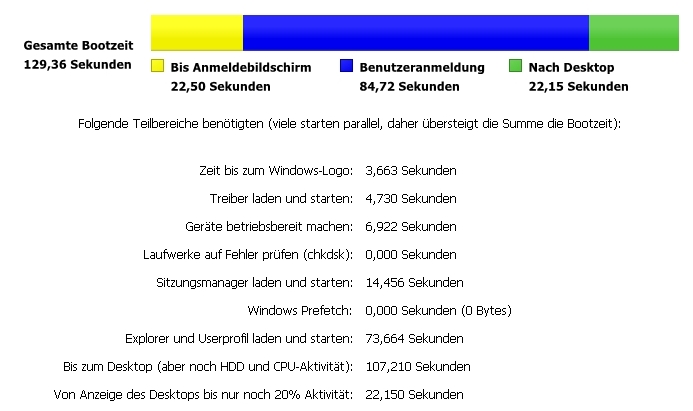

Hallo, kann mir hier jemand weiter helfen?
Ich habe folgendes Problem:
Der PC bootet, der User wird automatisch eingeloggt, der Desktop
erscheint und auch die Schnellstartleiste mit der Suchfunktion, Uhzeit
und Datum.
Soweit stimmt alles, aber die Programme in der Schnellstartleiste werden
erst nach sehr langer Zeit dargestellt. Woran liegt das? An welchen
Einstellungen muß man was ändern oder reparieren?

von Phasenschieber S. (Gast)
Die werden erst angezeigt, nachdem die in der Autostart stehenden
Programme alle geladen wurden.
Klicke mal mit der rechten Maustaste auf die Startleiste und öffne den
Taskmanager.
Da werden dir als erstes alle Hintergrundprozesse angezeigt.
Schau dir diese mal an, eventuell sind da völlig unnötige Prozesse.
Weiters wird links in der Menüleiste "Autostart von Apps"  angezeigt.
Schau dir mal an welche unnötigen Apps dort geladen werden.
Ausmisten.

So sieht bei mir der Autostart aus.
Aha. Also naheliegenderweise mal Open Shell desaktivieren oder gar
desinstallieren und erneut versuchen.

Also,
- dism hat nichts gebracht
- sfc  hat auch nichts gebracht
- msconfig Dienste bearbeiten hat viel gebracht,
  nur weiß ich nicht welche man unbedingt braucht.
  weiß hier jemand welche man benötigt?
Ich hatte nachdem ich alle entfernt hatte kein Audio und keine
Internetverbindung mehr. Sonst funktionierte alles soweit. Zusätzlich
hatte
ich ein neues Icon "Jetzt besprechen"...
Also Windows 10???

Hast du eine HDD oder eine SSD als Systemplatte? Sonst irgendwelche
ungewöhnlichen Aufteilungen von Partitionen oder externen Volumes?
Automatische Anmeldung am Server?
Bevor ich hier auf meinem alten Z400 Schlachtschiff von HP die SSD
hatte, gabs auch manchmal eine langsame Schnellstartleiste, ab und zu
wurde da auch erstmal ein schwarzer Balken aufgebaut und dann kamen so
allmählich die Icons.
Das ist seit dem Einbau der SSD alles vorbei.

Die Zeit bis zur vollständigen Darstellung der Schnellstartleiste konnte
ich von 3' 30" auf 2' 42" reduzieren. Mehr könnte dieser Link bringen:
https://www.wintotal.de/tipp/dienste-welche-sind-wichtig-welche-nicht/
Die Tipps muß ich noch bei Gelegenheit ausprobieren.

Kann ich so nicht bestätigen, da mein PC schon etwas älter ist.
Das hängt mit den Diensten zusammen. Aber ich bin damit zufrieden und
lasse es jetzt so wie es ist. Bootzeit ohne Defender 2' 11". Ist so in
Ordnung.
Habe ich natürlich ohne Netzwerk gemessen mit einer Hanhart.

Einen Anhaltspunkt für Maßnahmen sehe ich anhand der Auswertung in dem
Punkt: "Explorer und Userprofile".

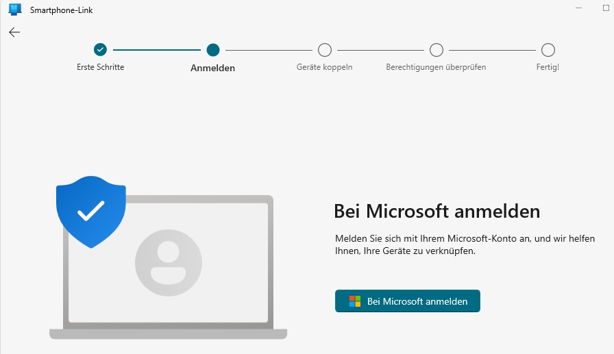

> Bedienung nur mit Aluhut?
Siehe hier... Und versuche diese App zu entfernen. Viel Spass!

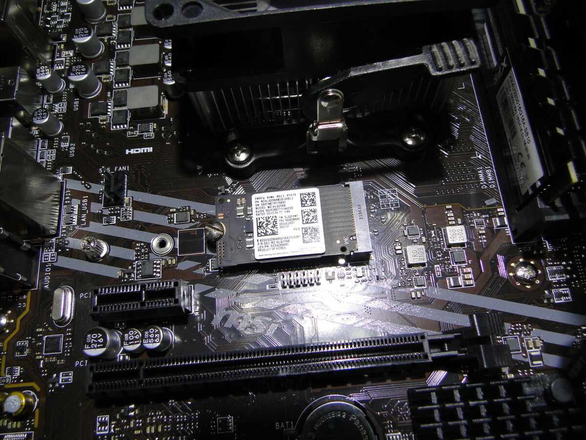

B. P. schrieb:
> Kann man PM991a an SATA Schnittstelle im Comp direkt einschließen?
Nein, dazu braucht es einen dedizierten Port, sprich Steckplatz, auf dem
Mainboard.
von B. P. (skorpionx)
> Mainboard.
Danke! Alles klar.
hier mal ein Bild dazu.
