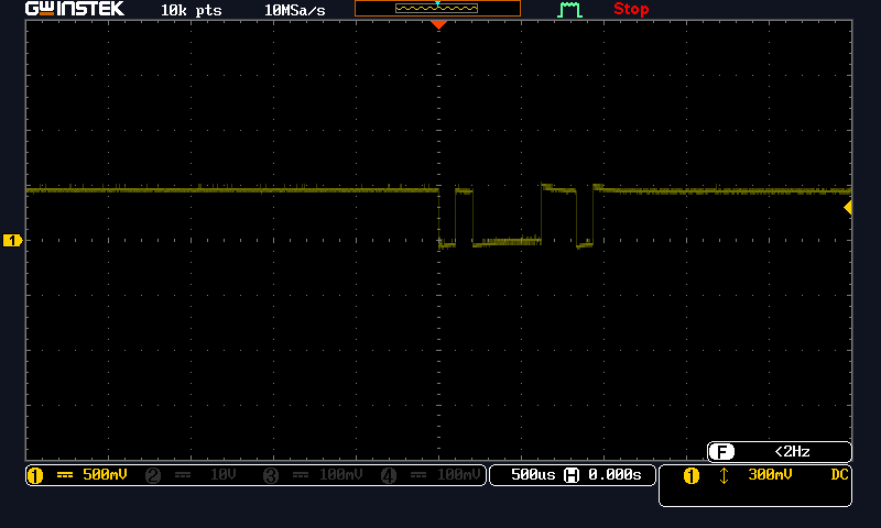

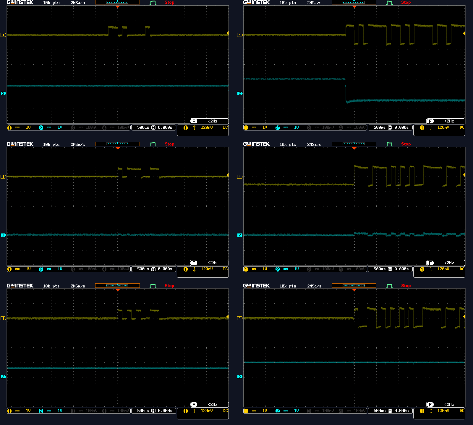

Mein aktuelles Projekt benutzt eine serielle Schnittstelle, um
ASCII-Daten zu senden und empfangen. Dazu benutze ich einen ISL83387EIVZ
von Renesas, um die Daten des uC auf RS232-Level zu bringen.

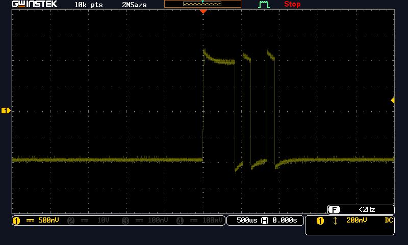

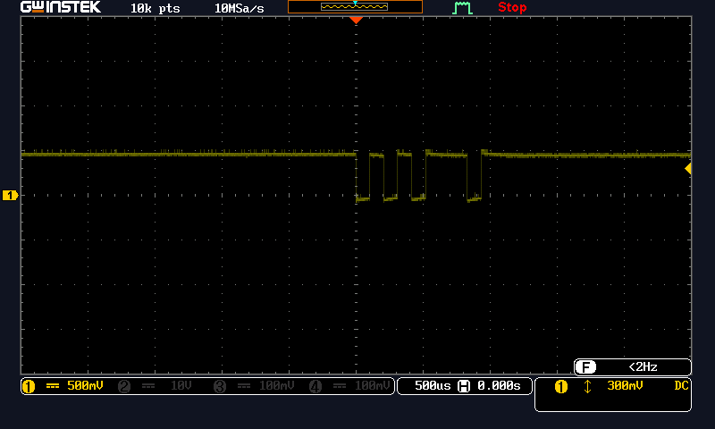

Die Kommunikation zwischen dem Projekt und einem PC mittels
USB-Seriell-Dongle funktioniert einwandfrei. Etwas seltsam finde ich
allerdings die dabei verwendeten Spannungen (Bild 1 und 2), die nicht
wirklich RS232 entsprechen (Tastkopf war x10).

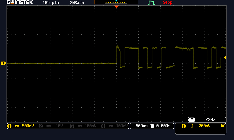

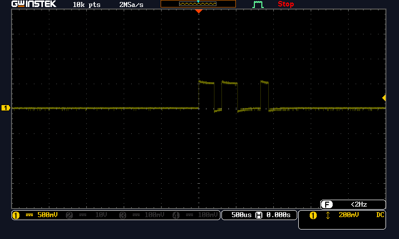

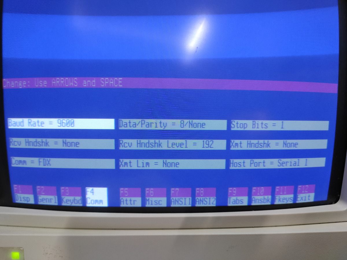

Wenn ich statt des PCs ein echtes altes Terminal aus Hardware (WY-325
von Wyse) als Partner verwende, kommt auf beiden Seiten absolut nichts
an. Die Signale auf der Leitung sehen allerdings OK aus (Bild 3 und 4).
Beide Seiten sind auf 9600 8N1 eingestellt, alle Handshakes sind aus.
Die Verbindung zwischen Wyse und PC mit Dongle funktioniert wieder.

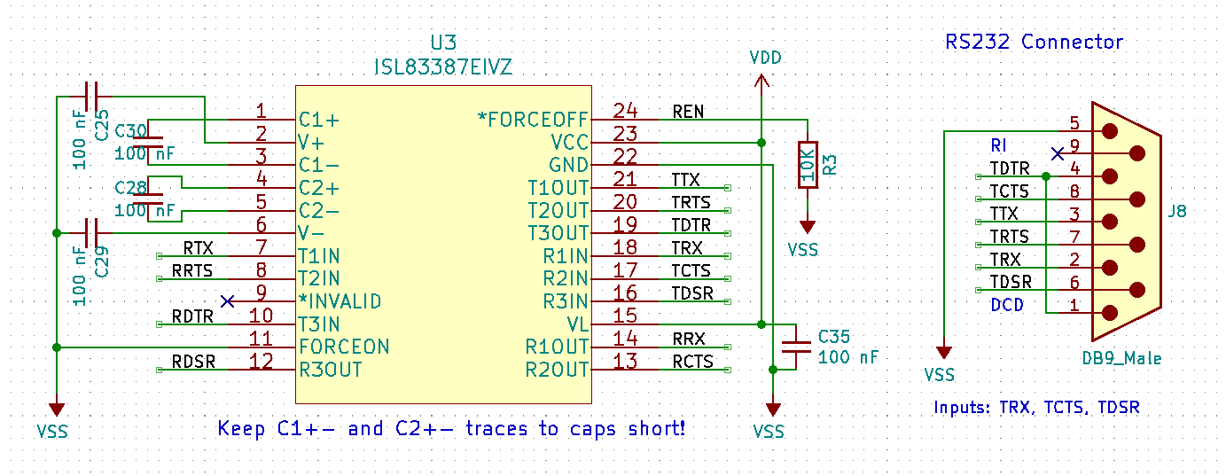

von Peter M. (pbm)
Hier ist noch ein Ausschnitt der Schaltung. uC ist ein STM32, dessen
UART ich verwende und der mit dem ISL83387E verbunden ist.

von Harald K. (kirnbichler)
Du legst Pin 24 über einen Widerstand an Massepotential. Warum?

Ja, kann ich gerne messen. Aber wenn ihr euch die Signale in Bild 3
anschaut, dann sieht es doch schon mal korrekt aus, oder? Vdd ist 3,3V.
von Peter M. (pbm)
REN ist mit dem uC verbunden, um den ISL83387E zu kontrollieren.
Widerstand ist Pull-down.

Bloß der Vollständigkeit halber, justiere Deine Tastköpfe mit dem Oszi
Cal Signal. Deine Signale sollten oben und unten flach aussehen. Falls
Du das noch nie gemacht haben solltest, schau dir die Stecker Deiner
Tastköpfe an. Dort findet sich meist ein Abstimm C Schraubenschlitz.
Meist werden die Tastköpfe mit einen kleinen Spezialschraubendreher
geliefert.
Schlecht gezeichneter Schaltplan.

Als Handshake kann beim Empfang nur zwischen XON/XOFF und DTR gewählt
werden. Beim Sender ist nur XON/XOFF verfügbar.  CTS/RTS habe ich nicht
gesehen.

Ich glaube, die Einstellungen wurden verschluckt ...

von Stefan F. (Gast)
Peter M. schrieb:
> Etwas seltsam finde ich allerdings die dabei verwendeten Spannungen,
> die nicht wirklich RS232 entsprechen (Tastkopf war x10).
Laut Datenblatt liefert das IC +/- 5.0 bis 5.4 Volt. Und genau das sehe
in deinen Oszilloskop Bild projekt_wyse. Es liegt auch im Rahmen der
RS232 Spezifikation.

von Peter M. (pbm)
Stefan F. schrieb:
Ja, mit dem Wyse ist es wie erwartet. Aber mit dem Dongle sind die
negativen Signale viel zu nah bei 0V, oder?

von Ron-Hardy G. (ron-hardy)
und vielleicht auch am Oszi den Teilungsfaktor auf 1:10 einstellen, also
den selben wie am Tastkopf, 500mV Pegel am RS232 sieht doof aus

von Peter M. (pbm)
Also, ich habe RRX mit RTX verbunden sowie REN (/FORCEOFF) mit Vdd,
außerdem NRST vom STM32 mit Vss. Der STM32 läuft auch nicht, wie man am
Stromverbrauch sehen kann.
Mit dem Wyse erhalte ich jetzt auch ein Echo, allerdings etwas
unregelmäßig. Anbei sind die Signale für ein A (10) und ein U(11)
(wieder mit x10, die Einstellung für die Anpassung an den Tastkopf muss
ich erst in der Anleitung suchen) an RRX/RTX.
Wenn man ca. 1x pro Sekunde eine Taste am Wyse drückt, werden die ersten
2-3 Tastendrücke mit Klick quittiert und ans Terminal zurück geschickt,
die nächsten aber komplett verschluckt (auch kein Klick!). Erst nach
einer kleinen Pause funktioniert es wieder.
Kann mir das nicht ganz erklären. Handshake ist aus, und die
Geschwindigkeit ist gewiss nicht hoch. Vielleicht liegt es an meinem
Lötjob?!
Auf jeden Fall ist der ISL wohl eher nicht das Problem, oder?

von Peter M. (pbm)
So, heute konnte ich die Messungen durchführen (Oszi ist immer noch
nicht richtig eingestellt).
Auf dem Bild seht ihr links den USB-Adapter (vormals Dongle) und rechts
mein Projekt. Das gelbe Signal ist immer RX, und die blauen von oben
nach unten DCD, DSR und CTS, jeweils aus Sicht des Wyse (d.h. der Wyse
ist der Empfänger). Das Projekt sendet dabei mehr als ein Zeichen.
Wenn man das sieht würde man denken, der Adapter funktioniert nicht,
aber leider ist es mein Projekt, was nichts an den Wyse senden kann.
von Bruno V. (bruno_v)
Und wieso rechts unten und oben abgeschaltet? Was ist denn Ruhepegel da?
High oder Low?
von Peter M. (pbm)
Bei zwei Messungen wurde /FORCEOFF am UART-IC erst unmittelbar vor
Beginn der Übertragung von Low auf High gesetzt.
Jetzt, wo Du es sagst, wundert mich wundert allerdings, dass DSR und CTS
beide bei 10V liegen, obwohl laut Datenblatt der Transmitter
ausgeschaltet ist.
von Rainer W. (rawi)
> ausgeschaltet ist.
Wer weiß, wer den Pegel wohin zieht. Häng doch mal einen Widerstand
dran, um ihn bei abgeschaltetem Transmitter auf einen definierten Pegel
zu ziehen.
Dann siehst du auch gleich, ob er aktiv gezogen wird oder nur durch die
Gegend driftet.

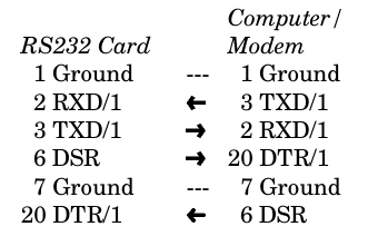

von Peter M. (pbm)
Mal eine ganz andere Frage: Müssen DTR/DSR eigentlich wie TX/RX und
CTS/RTS über Kreuz verbunden werden? Davon bin ich bisher ausgegangen.
Allerdings habe ich hier eine Beschreibung einer alte RS232-Karte, deren
Verbindungsdiagramme ich nicht wirklich nachvollziehen kann. Gerade
Modem und Computer sollten meinem Verständnis nach doch unterschiedlich
verbunden werden (Modem parallel, Computer verschränkt)?!
Die Schnittstelle(!) der Karte hat TX/RX vertauscht, DTS/DSR allerdings
nicht. Ist mir ein Rätsel, wozu dies gut sein soll.
Hat vermutlich keine Relevanz für das Problem mit dem Wyse, aber ich
wollte die Kommunikation auch mit dieser Karte testen.
von Volker B. (Firma: L-E-A) (vobs)
Eine m.E. gute Beschreibung findet sich in c't 12/1986.
Das Problem liegt darin, dass RS232 bzw. V24 zur Kopplung eines DTE
(Data Terminal Equipment) mit einem DCE (Data Communication Equipment)
gedacht ist, also Computer und Modem.
Um zwei DTE zu koppeln, wurde in dem Artikel folgende Verdrahtung
empfohlen: "Aber welche sind denn nun die richtigen Verbindungen von DTE
zu DTE? Das sind pro Übertragungsrichtung TxD an RxD, RTS an DCD sowie
DTR an DSR und CTS. Um Kabeladern zu sparen, kann man auf die Leitung
RTS/DCD verzichten und DCD am Stecker verdrahten."
Dann folgte noch ein interessanter Hinweis: "Man hat wohl für einige
Zeit im Null-Modem 'die Lösung' gesehen, woraufhin etliche (vornehmlich
Drucker-)Hersteller ihre Geräte dem veränderten Handshaking angepaßt
haben. Das RTS-Signal verhält sich bei diesen Geräten wie DTR."
Grüßle,
Volker
von Klaus H. (hildek)
Ich habe nicht den ganz Thread gelesen, mag deshalb redundant sein.
Mit Modem, das die notwendigen Kreuzungen macht, sieht es so aus:
DTE (Computer, etc.) -- 1:1 Kabel -- Modem (DCE) == Modem -- 1:1-Kabel -
DTE
Ohne Modem, also mit Nullmodem:
DTE --- Kabel gekreuzt --- DTE
Wie das gekreuzte Kabel aussieht, kann man hier sehen:
https://de.wikipedia.org/wiki/Nullmodem-Kabel
von Peter M. (pbm)
Danke für eure Bestätigung, dann besitzt die RS232-Karte einen seltsamen
Anschluss. Volker, das Vermischen von DSR/DTR und CTS/RTS finde ich
etwas schräg, mag aber seine Berechtigung haben.
Jedenfalls habe ich der verlinkten Wiki-Seite entnommen, dass DCD in
meinen Projekt falsch mit DTR statt mit DSR verbunden ist. Ob das der
Durchbruch mit dem Wyse ist, wage ich noch nicht zu hoffen!
