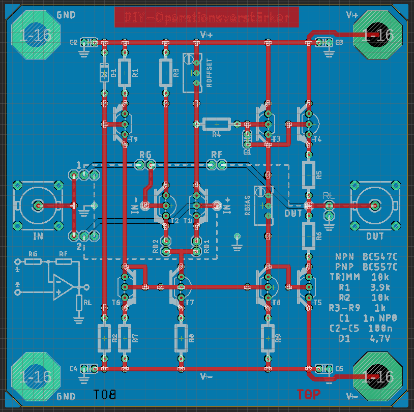

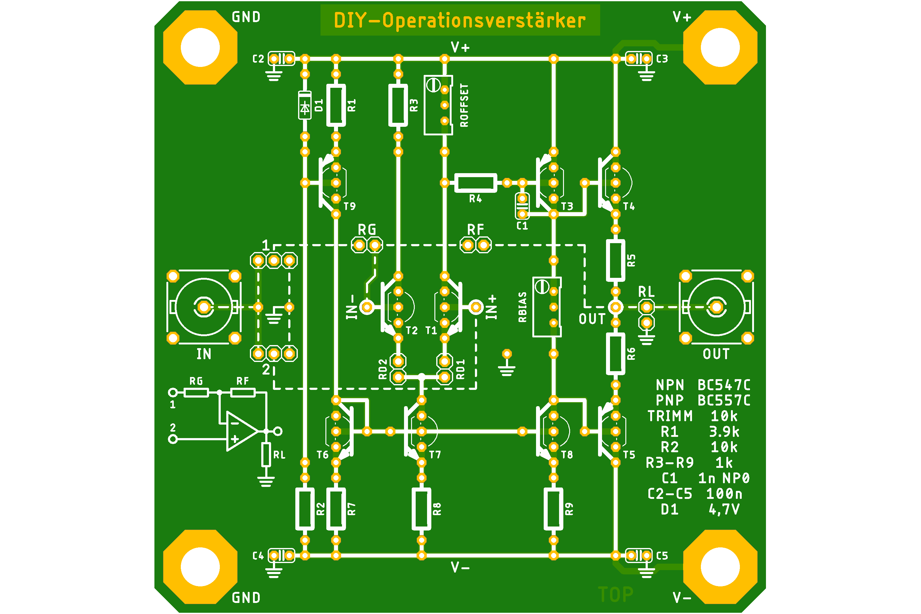

ich wollte euch an einem kleinen Educational-Projekt zum Thema OPV
teilhaben lassen. Im Anhang findet ihr Bilder von der Platine und die
zugehörigen Gerberdaten.
Rf, Rg, RD1 und RD2 werden als Buchsenleiste bestückt um bedrahtete
Widerstände stecken zu können. In der Grundkonfiguration stecken in RD1
und RD2 Kurzschlussbrücken.
Man kann normale OPV- wie auch Komparatorschaltungen aufbauen und
charakterisieren.
Mit Roffset kann man einen Offsetabgleich vornehmen. Erwärmt man dann T1
oder T2 per Handauflegen, sieht man wie sich der Offset verschiebt.
Mit Rbias kann man den Biasstrom der Ausgangsstufe einstellen. Hierbei
kann man den Übergang von Class B zu Class AB beobachten.
Konfiguriert man die Platine als Spannungsfolger mit 10kOhm in der
Rückkopplung (Jumper 2 rechts, Rf=10kOhm), kann man anhang des
Spannungsabfalls an Rf den Biasstrom des Eingangs messen.
Das Open Loop Gain kann gemessen werden, indem man die invertierende
Konfiguation wählt (Jumper 1 links, Jumper 2 rechts), ein Gain von 10
über Rf=10kOhm und Rg=1kOhm wählt und eine Bodeplot-Analyse mit Kanal
eins am invertierenden Eingang und Kanal 2 am Ausgang durchführt.
Dadurch wird die Verstärkung vom Ausgang zum invertierenden Eingang
gemessen. Durch das Ändern von RD1, RD2 und C1 kann das Open Loop Gain
verändert werden.
Als Einstieg gehe ich die Schaltung inklusive der zu erwartenden
Spannungen und Ströme für Komparator und Spannungsfolger theoretisch
durch. Die werden dann als erstes am lebenden Objekt nachgemessen.
Fallen euch noch weitere, schöne Experimente ein?
Beste Grüße
Dominic
Der Stromspiegel aus T6 und T7 hat diskret nicht so richtig viel Sinn.
Da könntest du statt D6 auch 'ne Diode nehmen. Wenn schon als
Stromspiegel, dann besser einen Doppeltransistor benutzen.
Diskrete OPVs waren als Leistungs-NF-Verstärker früher nicht unüblich.
(Inzwischen baut man die vermutlich lieber als Klasse D auf.)

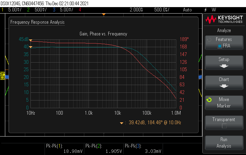

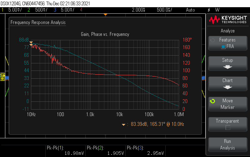

Im Anhang habe ich noch einen Screenshot von der Open-Loop-Gain-Messung
und der Verstärkung des entsprechenden 10fach Invertierten Verstärker
gefunden. Bei letzterem stimmt aber die Skalierung nicht, da hat der
Azubi am Tastkopf 10x und 1x verwechselt. Zieht man 20dB ab, passt auch
das GBW :)
Kanal 1 ist hierbei das Eingangssignal (~19mVpp, also real ~190mVpp),
Kanal 2 das Ausgangssignal (~1,9Vpp) und Kanal 3 der invertierende
Eingang (~3mVpp) bei 1kHz, was wie zu erwarten exakt mit den 56dB
Loopgain aus dem Bodeplot übereinstimmt.

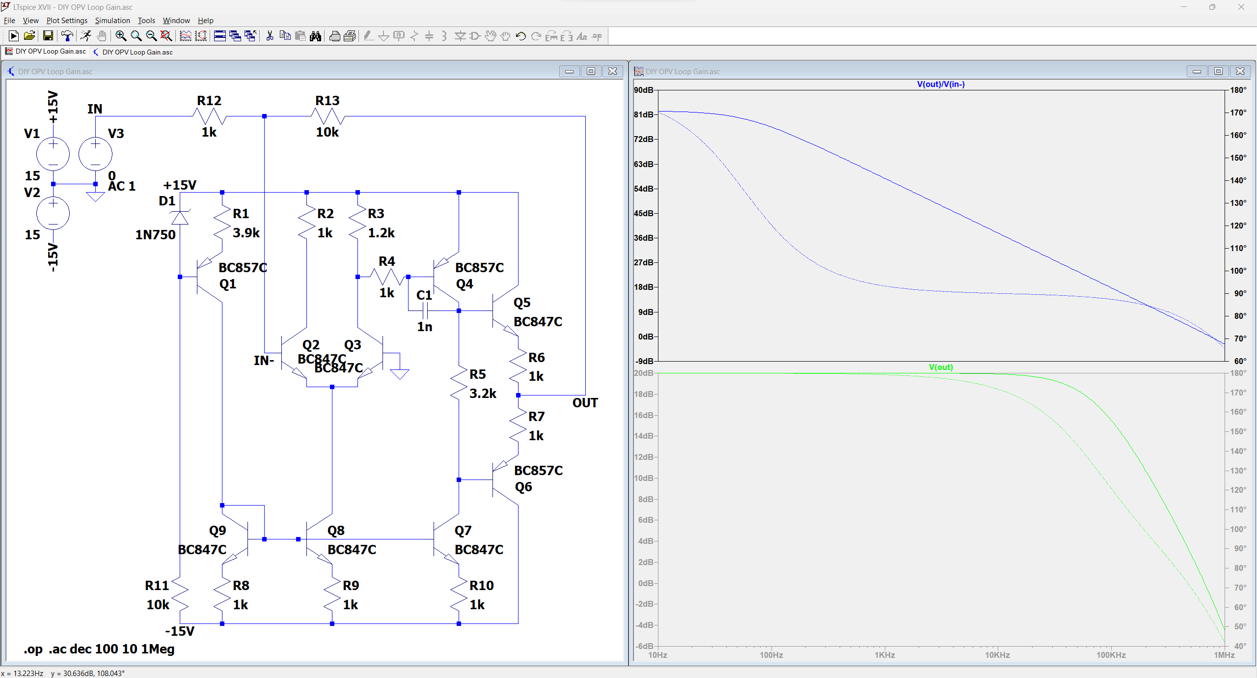

von Brüno (dominic_m833)
Christoph M. schrieb:
> Gibt es eine LtSpice Simulation dazu?
Die ist ja  schnell gemacht, siehe Anhang :) Das simulierte GBW von
750kHz liegt zumindest in der gleichen Größenordnung wie das gemessene
von 400kHz.

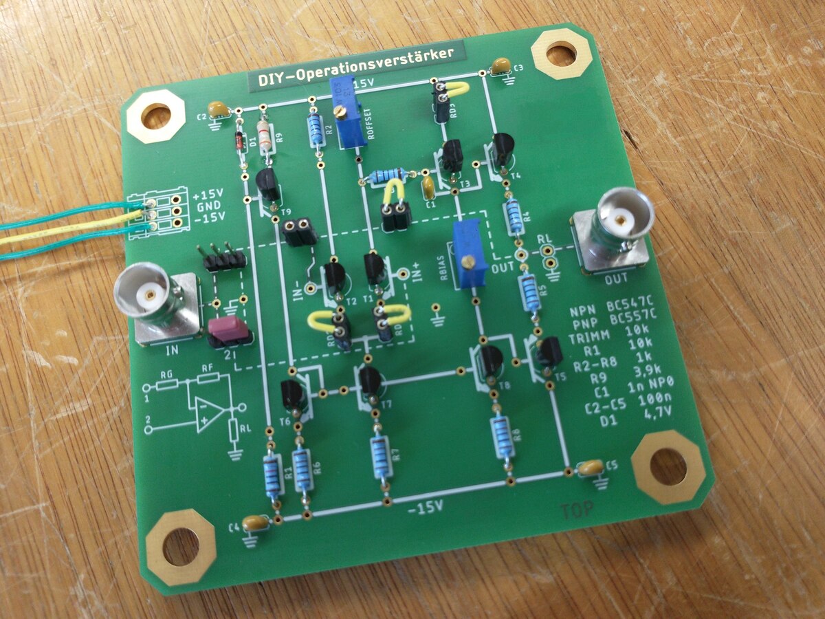

So schaut die Platine dann in echt mit noch ein paar Anpassungen aus.
Die Techniker hatten heute viel Spaß :)

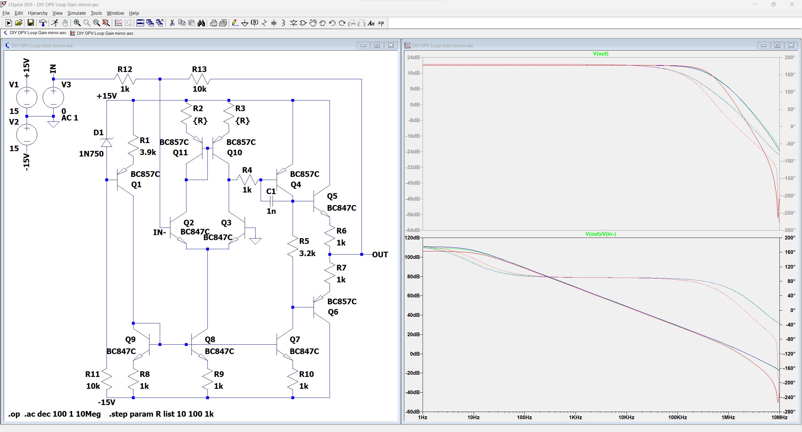

> Du kannst ja einfach mal eine LtSpice-Simulation anhängen, dann kann man
> sehen, ob 2 Transistoren mehr wirklich etwas bringen.
Je nach Degenerationswiderständen bringen die rund 20-30dB mehr DC Open
Loop Gain. Dafür wäre der OPV aber bei geringeren Schleifenverstärkungen
nicht mehr stabil. Das ist meine Variante, auch dank des angeblich
überflüssigen 1nF-Kondensators.

Wenn man low-level Schaltungsdesign lehren will (heute
kontraproduktiv!), dann ist es meiner Meinung nach besser, mit
einfacheren Transistorverstärkern zu experimentieren.  Die kann man noch
relativ einfach durchrechnen.  Die LTSpice Simulationen sind für die
Katz, die führen zu keinem Verständnis, da wird nur irgendwie irgendwas
rumprobiert.  In der Praxis funktionieren die so entwickelten
Schaltungen dann auch nicht besonders gut - die Modelle sind zu einfach
oder falsch, und das Schaltungsprinzip geht in der Komplexität unter.
Der Stromspiegel fügt zusätzliche Komplexität hinzu, die im edu-Kontext
kein Mensch braucht. Wer sowas schonmal gemacht hat, weiß wie schön es
ist wenn der Eingangsoffset per Poti minimiert wird und sich die
Teilnehmer freuen, dass die vorher angestellten Rechnungen bezüglich des
Werts von Rbias richtig waren.
Die Strombegrenzung interessiert an der Stelle ebenfalls niemand. Alles
andere wäre unnötig komplex. Die einfache Nutzung als Strommessshunt
wäre auch dahin.
Udo K. schrieb:
> Meiner Meinung nach ist dieser Spielzeug-Opamp verlorene Zeit:
> Die Schüler, die das Opamp-Prinzip verstanden haben, brauchen ihn nicht
> aufzubauen und durchzumessen. Und die, die das Prinzip nicht verstanden
> haben, sind mit der Komplexität überfordert.
Deine Meinung ist erfahrungsgemäß einfach nur falsch. Erstere freuen
sich über das tiefere Verständnis und können zweitere bei der Annäherung
an das Thema unterstützen. Zweitere blühen richtig auf weil sie
(zumindest ansatzweise) begreifen, was auf einem Die abgeht und worauf
man dementsprechend zu achten hat. Ich hatte bis jetzt keinen einzigen,
der das Arbeiten an der Platine nicht gut fand.
Udo K. schrieb:
> Die Zeit wäre besser verwendet, typische
> Opamp-Schaltungen (Filter, Verstärker, ideale Gleichrichter etc.)
> aufzubauen, mit käuflichen Standard-Opamps.
Wer hat denn gesagt, dass wir das nicht tun? 😏 Davon mal ab, speziell
für Mikrotechnologen ist low-level sehr produktiv, siehe oben.
Fassen wir zusammen: Deine technischen Einwürfe sind weder mir neu noch
für den Zweck der Platine relevant. Dein Aufreiben an der angeblich
fehlerhaften Unterrichtsgestaltung ist völlig am Thema vorbei, weil du
exakt nichts über die Unterrichtsgestaltung weißt. Du regst dich darüber
auf, dass die Schaltung zu komplex sei (was sie erwiesenermaßen nicht
ist), willst sie aber wenn dann bitte noch komplexer haben (was kein
Mensch braucht). Wieso trägst du nichts sinnvolles bei oder (wenn du das
nicht kannst) trollst dich einfach?

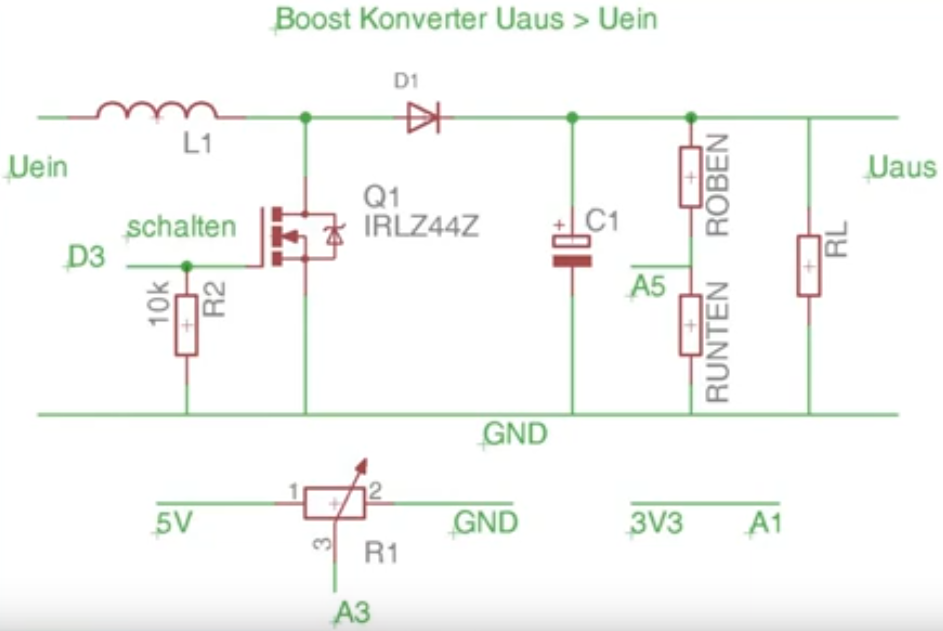

von Christoph M. (mchris)
Nach ein ganz andere Frage:
Die Spannungsversorgung ist ja mit +-15V angegeben.
Es wäre schön, wenn man den Aufbau ohne Labornetzteil verwenden könnte.
Als einfachste Art der Spannungsversorgung fallen mir zwei 9V
Blockbatterien ein.
Vielleicht ginge auch mittels Arduino einen Hoch- und einen
Tiefsetzsteller mittels PWM, einem Transistor und Spule zu erzeugen.
Dann ginge das ganze auch am USB des PCs.
Bild im Anhang: Arduino Boost Converter
https://www.youtube.com/watch?v=ePTQMcEjegA
> Blockbatterien ein.
Das könnte man schon mit der jetzigen Variante tun. Im aktuellen Ablauf
ist das Zusammenstöpseln der bipolaren Versorgungsspannung mit den
Labornetzteilen eine schön praxisnahe 'Herausforderung'.
>Im aktuellen Ablauf
Vielleicht hast du Recht. Man vergisst immer schnell, dass die Studenten
noch keine Erfahrung haben.
Im anderen Fall der Erzeugung der der Versorgungsspannung mit dem obigen
Boostkonverterprinzip käme neben dem Verständnis des
Operationsverstärkers noch das Verständnis der
Schaltnetzteilspannungskonverterprinzipien hinzu, die heutzutage nicht
weniger wichtig sind.
von Udo K. (udok)
Fassen wir zusammen:  Du hast ein Problem mit Leuten, die nicht deiner
Meinung sind. Wenn du nicht mit Kritik klarkommst solltest du deine
Schaltung einfach nicht hier herzeigen.  Oder hast du erwartet, das hier
jeder in Jubel ausbricht?
Mangels Gegenargumenten bin ich immer noch der Meinung, das das nicht
zielführend ist, was du machst. Ganz im Gegenteil vermittelst du völlig
veraltetes Wissen. Leuten wie dir haben wir es zu verdanken, das die EU
auch in Zukunft hinter Silicon Valley hinterherhinkt.
Als Beispiel deine Offsetkorrektur: Die korrigiert den Offset nur an
einer einzigen Temperatur, verschlimmert dabei aber den Offsetverlauf
über die Temperatur, und ist daher seit >30 Jahren nicht mehr in
Verwendung.
Bisher habe ich eine primitive Schaltung gesehen, die interessierte
Schüler abturnt - welcher Schüler will sich schon mit 50 Jahre alter
Technik auseinandersetzen?  Und weniger begabte Schüler sind damit
überfordert, da hast du schon Probleme einen einfachen
Transistorverstärker zu erklären.
Die begrenzte Zeit wäre besser genutzt, moderne Opamp Grundlagen zu
lehren, oder praxisnahe Schaltungen mit käuflichen Opamps
durchzurechnen, falls der Bau von Opamps nicht im Vordergrund steht.
Die Frage, ob heute überhaupt noch irgendwas relevantes mit bipolaren
Transistoren gemacht wird lasse ich mal stehen...
> Meinung sind.
Na, ich habe nur zusammengefasst wie du hier auftrittst, nämlich völlig
planlos und komplett am Thema vorbei. Kann man machen, ist halt nur
nicht allzu sinnstiftend.
> Verwendung.
Einen hab ich noch: Das sind genau die Dinge, die im Nachgang an die
Experimente diskutiert werden. Der Wert von Rbias errechnet sich u.a.
aus Vbe von T3, und die ist bekanntermaßen temperaturabhängig. Das
gleiche gilt für mögliche Verbesserungen wie den Stromspiegel im
Longtail oder einem Darlington anstatt von T3. Die richtig guten kommen
da von selbst drauf und können das auch ihren Mitschülern vermitteln.
Wenn das aber schon alles auf der Platine mit drauf wäre, wäre der Spaß
dahin.
Das war aber mehr für die Allgemeinheit, nicht dass sich @Udo noch
angestachelt fühlt etwas sinnvolles beizutragen..

von Michael B. (laberkopp)
Vielleicht. Vielleicht auch nicht. Kennst du die Grundlagen der step up
Sperrwandler, die Regelcharacteristik im kontinuierlichen und
diskontinuierlichen Betrieb ?
Schon eine spottbilliger MC34064 hat einen Stromsensor Rsc der die PWM
Zeit beeinflusst. Dein Arduino erkennt nicht mal, wenn die Schaltung von
diskontinuierlichen Betrieb in den kontinuierlichen übergeht.
Wenn ein Arduino ohne Überschwinger und Regeloszillationen regeln soll,
muss er einen PID Regler durchrechnen. Möglichst bei jedem PWM Zyklus.
Vielleicht schafft man den PID in Festkommaarithmetik per Assembler
nachzubilden. Selbst dann liegt die PWM Frequenz eher niedrig, sagen wir
1kHz. Das bedeutet grosse Spulen und grosse Elkos und trotzdem langsames
Nachregeln gegenüber aktuellen step up IC die mit 1MHz arbeiten. Aber
möglich ist es, klar.
Bleibt nur die Frage, ob dein USB auch genug Strom liefert.
Das hängt von der Firmware ab.
Es wäre nicht der erste PID-Regler, der auf einem Arduino berechnet
wird.
Das hängt vom Wirkungsgrad des Wandlers und vom Strombedarf der
Schaltung ab

Auch wenn der Thread hier über 2 Jahre alt ist, hole ich den aus seinem
"Grab" wieder hervor (man möge mir das verzeihen --- oder auch nicht),
einfach weil ich das Posting hier als tolles Anschauungsobjekt für
Unterweisungen betrachte.
Im Verlauf des Threads hat der TO auch eine Simulation mit LtSpice
gepostet, welche für eine Onlineschulung (Auszubildende Physik und
Elektroniker) nicht gut zu gebrauchen ist, da hierfür LtSpice
installiert sein muß.
Aus diesem Grund habe ich die Schaltung hier jetzt für den
Onlinesimulator falstad gemacht.
Hier können die zu Unterweisenden dann auch nach "Herzenslust" damit
spielen (z.Bsp. Aufbau Invertierender Verstärker), was sie auch getan
haben.
Für den diskreten Operationsverstärker gebührt mein Dank immer noch dem
TO.
https://www.falstad.com/circuit/circuitjs.html?ctz=CQAgjCAMB0l3BWcMBMcUHYMGZIA4UA2ATmIxAUgoqoQFMBaMMAKAA8RCU8Q8JCMVPABYQosKIDyAM2kBnOgBcWiimBQg0PBMNFao4EE2HQueBBjCESIhKSQwLdyHbyQMXHWCRg4IACZ00gCGAK4ANsqqhMJU+oT4molUEMbQwngYKMIIvt4oxCIajhjEzMLexAUo2IRgPL5UgSERygDuFLqa2RQe3aKQLB0WhP2ciSg9g6o6elm9o5jFhkwo0JbCpNlO2HiZ5I7EFjnYxDGTte7ITUFhkUMLYyOaCKODw33c2n3YtVAsACdHr9Rs8Km9roMgbMQGdOuIIY0oeMeHCEg1EVZCOkVGI4UsxDFNPMUgZDscEKcBLEscRrgFbq0HptFvMWZpYv8OuzslRhETeVzCXpXsKOVR3njWRoYQTkfzROCxSCDEjmUSVQrNHt-qphNgNFY+USjQYmJpsOtIBlYtZICgwBg8HSGIdCJRSL9dnhCHxDX5mnd2mLHaMtYL5US4VqrAZTnAHjC4TCwFUhejwOoUeA+oNsKIAF50AB2dABDBM5AgYHWEmwCG4qcb8BQjAOmlg8C73fwivW4BYBbEfjcw5SixARdL5crzJHfL8pslsXHfIN4AS-w4ts45GE3BAgjE4D7GEBY5AtR4K+1PBSXbncU5N6Xiaz+hV+klMTiiR-4APb9OXUHgVRAoUtWjE0ukGDgCirLMDQQpAERAABJAA5AAdAAHdhL0XZ1LxqcA01QzCGAeDNmA0DM4WRd1RlDQ80BzRF4CoxJmOotNvy4vpGLY3UWJSPoMAbISqHNMBLSIbhKHzO1zEgUZXWgOwLFTHAjjgXRIGwelAyZDpxMNTdTI3f4gQsptDwkr4DH3BA8FxLIqFwUQLI81UjF8aBcDqSZTKqQhTjpckMBOM4MjQMgGgDRl7g4QQRU8-MXj3E8QAAIQAS2CORmXxNk4W85dSutESCIGc8vL+CylXvBMTIklUvNY6ZeD8By8HXBypOrGsymdYh3Dc0bsFjNSEgEbAnViBBKVeDJDMS4MLJ67qdWRXqNBQUVdtI5Y1SBQ7bLOwDIQeQ6CRu0VJRstM3BSXjcWe2FRkO+iVhk6BzHMQR8DqfBiH5KBTBcXTNnzSxIv3VaWnuDozqzC672uxcnr8ejrvXUczreXGNG8w7GqJo7YSzWzYOQYQqyPXwCBzAzUMkABVAAVcnYxswmWrM7NYz4jF4UsyUUzDE0+ZDMNF2l0meYksn+bEWMwSFxM+iVLVlbFbW-DJgAlS8JNjbyhcclIHDJdSWGN+sNCVbzGst3zrYlW2OjKQ0018HpqYeb2KaDiNzxDzkg4NCVIQTABzSnidYyORDJO2NyoE0syJaPOWmsLSALwuC7JcGEAeP3xF93xK+KFgcMzSrbOYSqr0MaOkQfePm9EVvu8vFOJXL+0a+QHotUlCuxSD8ew6zLV5rFIRCgYtkiQEGUYKu+P19FnfXmj79V5FSWao6faT5eRZkgec+klAv4vxvriDzAwCWDm9yldjG8lQgQfuT8K3H+GsP4mwFi+Jiqd6633DKKBsDQS4dw4vHW+8DL4UE3IPZK+o8RIDOCzQox5YwAHE6CxxLAAawAPY4RwuEUIxZY5yDaLlQIAI5CKGCMWfwDwF5ah3jPUBN5BTCJ1H-LcLwXQHjOFJfax4egYVygAYwABaKFysWAAbmWdRZYSxsKwnISQOEyzBHUVQ4schtHsMUAAE4BBQsshiAC2uVFCGI5gCLhchcocKoQCEsadTS2ThNTQwuB1IaDUvqIusSC7u1LiwAAynfACGIUiXSoCEcICgDAoHLpuKWKQswT03BIBEL1a5UN4DwbOIA2DNnfOpcGXYyCMTkXEY8jgDA6gMmhYs0gNFuIAJ7-GqVgTgAxhyEIcJ2OAbTXhyIgBoCZ2B37xRAAAMXEb6OIaABogBkPIJQ6zVZbPEY0GOvkcr5UKrsQ8VBtlxn8uAJA5pcJswAEanMsOckuTA3mpC+T80YTzZGaGuWzAA+ho05hCnkGW6bnCAmyAkAEdQgliUcMuFPAwVGD2pCwxAA-U5TN8VIm6PAa5hsoWkPIcWahtD6GMJYEAA
von Marek N. (db1bmn)
Cooles Projekt!
Kleine Anmerkung zur Stromquelle D1-R1-T9: Man kann auch zwei Si-Dioden
in Reihe schalten. Die Diode gibt den Strom vor, die andere kompensiert
die BE-Spannung von T9.
