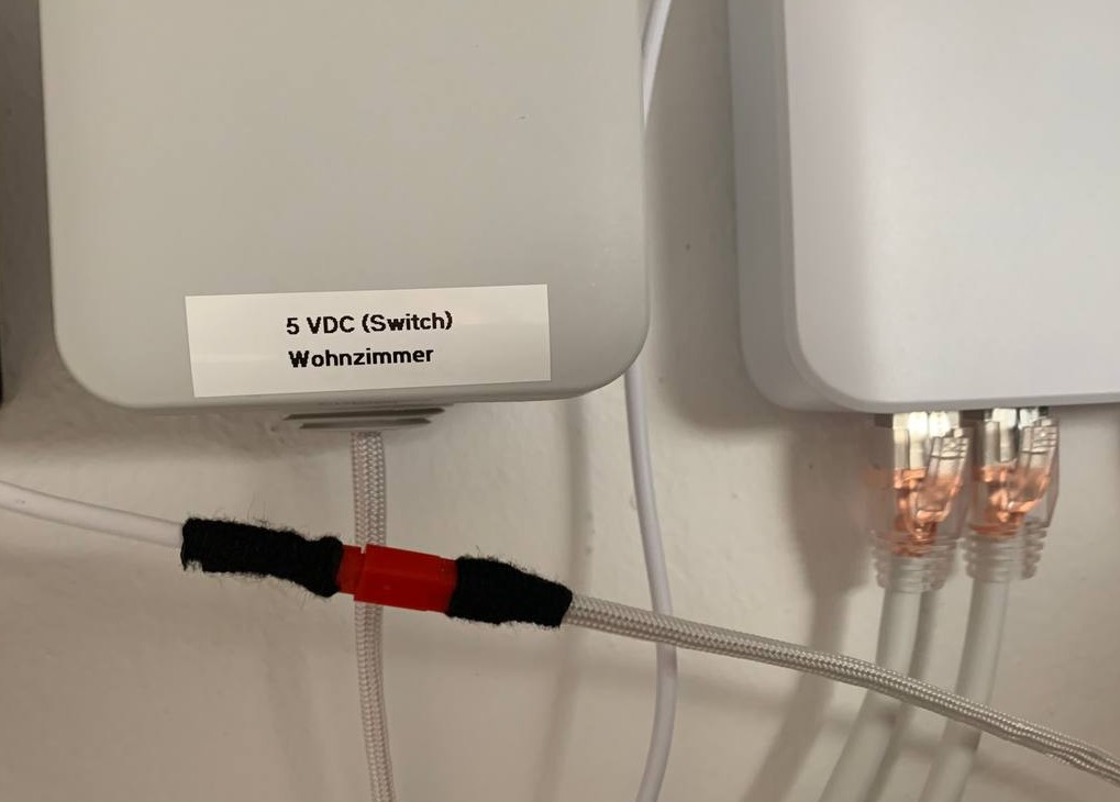

von Andreas (andreas_mlk)
Danke für eure Beiträge!
Tatsächlich habe ich es nun ein klein wenig anders gelöst. Das Kabel
habe ich wie geplant verlegt, aber es ist nun kein PoE-Switch mehr,
sondern ein ganz normaler. Nur noch 5 VDC über USB-C und das Kabel habe
ich tatsächlich durchgeschnitten, allerdings nicht gelötet, sondern
zweimal gecrimpt (weil ich eine starre Ader verlegt habe).
BTW: Die Telefonleitung zeigt durch die 5 VDC keine Auffälligkeiten.
Allerdings ist die Dämpfung des Signals bzw. die Fehlerquote erheblich,
wenn man den Blitzschutz der USV verwendet, von 290 auf 180 MBit/s ist
schon ordentlich.
