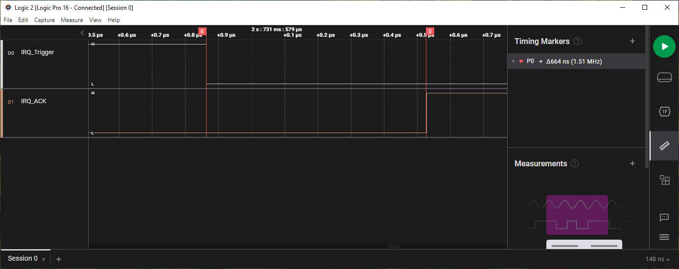

von J. S. (jojos)
Ich habe das Board auch und das mal nachgebaut. PB3 für den EXTI, PB4 um
den auszulösen und PB5 als Ack Signal. Das kommt 0,66 µs nach dem
Triggersignal.

von J. S. (jojos)
https://github.com/JojoS62/NucleoG071RB-Test/tree/master
Ich denke das hat nicht mit dem ISR Code zu tun. Wie wird das Signal bei
dir generiert? Flanke steil genug? Ich habe PB4 auf OutputSpeed 'Very
High' gestellt.
Wenn I2C Signale triggern sollen, dann können die Flanken schon
langsamer sein.  Dann sind Port C Pins teilweise etwas anders, könnte
auch einen Unterschied machen.
Release und Debug Build machte auch keinen Unterschied.
Bei 64 MHz Clock sind es 578 ns.
Und nochmal PC3 als Ack Signal:
Output freq low: 688 ns
Output freq very high: 664 ns
Also einen Tick schneller durch die steilere Flanke, aber nicht im µs
Bereich. Auch PC3 verhält sich da nicht anders.
Trigger und Ack auf freq. low: 700 ns
PB3 ohne Pullup: 702 ns
Ich schaffe die µs einfach nicht...

Ich erlaube mir deshalb mal eine Zwischenfrage an jojos:
Wo gibt es bei deinen Meßwerten ein Problem? Deine 702ns entsprächen
0.94µs bei f=48MHz und damit wäre das Ziel erreicht. Ich stehe da auf
dem Schlauch.
von J. S. (jojos)
ich sehe kein Problem, die Zeiten sind auch alle bei 48 MHz gemessen,
bis auf den einen Wert bei 64 MHz.
Das es beim TO langsamer läuft muss eine andere Ursache haben,
möglicherweise schlappe Signalflanken wenn da noch seine I2C Hardware
mitspielt.

Das externe Signal liegt an PB0 (10 Hz Rechteck), im Interrupt Handler
wird ein kurzer Impuls an PB4 erzeugt, das Ausmessen des Timing erfolgt
mit einem Oszilloskop.
Die gemesse Impulsbreite ist ca. 148 ns (7 Taktzyklen), der Code ist
nicht optimiert, der Anfang des Interrupt Handler sieht so aus:
