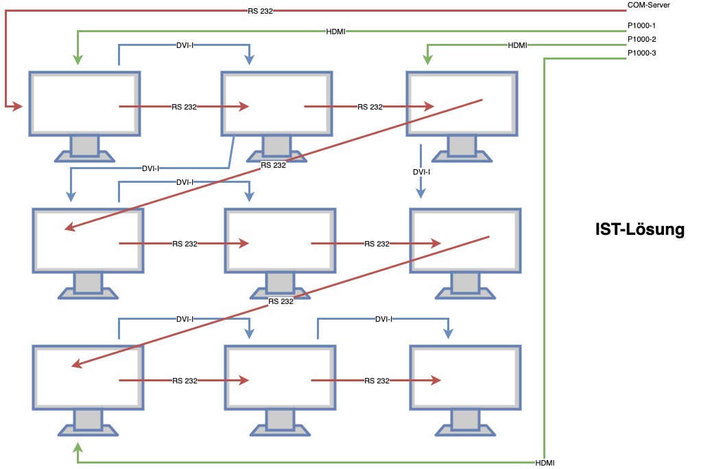

Damit diese Monitore in der Wall arbeiten, müssen sie in sog. Loops
geschaltet werden. 1 Loop ergibt sich aus:
Monitor 1 : HDMI-IN / DP-IN -> DVI-I OUT
Monitor 2 : DVI-I OUT von Monitor 1 -> DVI-I IN
Monitor 3 : DVI-I OUT von Monitor 2 -> DVI-I IN
Monitor 4 : DVI-I OUT von Monitor 3 -> DVI-I IN
In einem Loop sind also max 4 Monitore enthalten , die in verschiedenen
Konstellationen angeordnet sind : 1x4 oder 2x2 oder 4x1 (Rows x Cols)
Will man eine Anzeige mit 3x3 erzeugen , dann besteht diese aus 3 Loops:
2x2 + 2x1 + 1x3

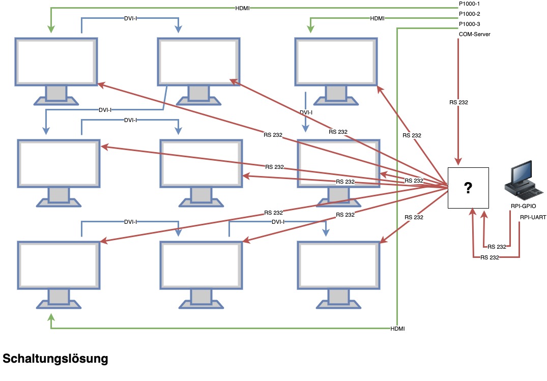

Bei meiner Idee dreht es sich jedoch nicht um diese Verkabelung sondern
um die RS232 Verbindungen. Damit alle Monitore angesteuert werden können
werden diese alle (!) in einen einzigen Loop gesetzt, dessen Reihenfolge
egal ist . d.h. im eben genannten Beispiel 3x3 beginnt der Loop der
RS232 Verbindungen am Monitor 1 und endet am Monitor 9. Am Monitor 1
RS232-IN ist ein COM-Server von W&T angeschlossen und via Netzwerk wird
die gesamte Wall gesteuert ,sowas wie an / aus , Helligkeit , Kontrast
etc. pp . Damit das Funktioniert, muss jeder einzelne DVI Loop
programmiert werden. Hier setzt meine Idee an . Anstatt den Loop der
RS232 direkt zu verbinden, würde ich gerne eine Schaltung entwickeln ,
die diese Ausgänge steuern kann . Dazu muss ich jeden einzelnen Monitor
auch einzeln ansteuern. per default soll die Verbindung von 1 bis 9
immer durchgeschleift werden, im Programmiermodus soll immer nur ein
Monitor via RS232-IN angesteuert werden . Während der default Loop vom
COM-Server angesteuert werden soll , würde ich gerne den UART eines RPI
verwenden um den einzelnen Monitor anzusteuern. Als Auswahl Selektor
würde ich gerne die GPIO Pins des RPI verwenden, wie eine Matrix . die
Trennung des Loops zur Programmierung kann meinetwegen mit Relais
erfolgen , oder via OPV. Aufgrund der Größe der Wall und der doch recht
umständliche Verkabelung würde eine solche Schaltung einen ganzen
Manntag bei der Montage einsparen und die Programmierung der Monitore
von Hand automatisieren , so das dafür ein einfacher Monteur das
vornehmen kann anstatt eine Fachkraft mit Laptop. Das entsprechende
Python Skript habe ich schon fertig zumindest als Alpha Version mit GUI
für ein 3" Display das ich dann dort mit integrieren würde .
Zu Meinen Fragen:
was für IC soll ich verwenden ?
Oder soll ich auf eine fertige HAT für den RPI zurückgreifen mit Relais?
Wie fange ich an die Schaltung zu entwickeln ? was wieder zu den IC
führt
Die RS232 werden mit RJ45 Buchsen angesteuert mit Rx,Tx und GND als
Verbindung 8n1, keine STOP Bits,9600 Baud, das liefert sowohl der
COM-Server als auch der RPI
Kann ich die RS232-IN und die RS232-OUT leitungen mit einem Splitter in
einem Kabel zwischen Monitor und Schaltung führen (Länge max 3m)
Ich würde mich freuen , wenn man mir hier ein wenig auf die Sprünge
helfen könnte.
Vielen Dank für euer Verständnis.
Nils

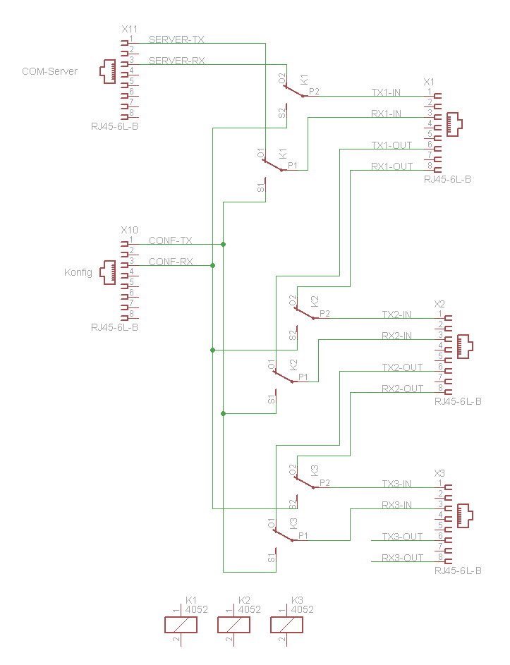

Vielleicht mit ein paar CMOS-Analogschaltern? Also 4051,4052,4053,4067?
Noch mit entsprechend Gedoens aussenrum, um die Eingaenge zu schuetzen
und die Ausgaenge zu verstaerken und die Schaltsignale auf den richtigen
Pegel zu bringen.
Gruss
WK

Echtes RS232 verwendet Pegel bis +/-15V bei bis zu 20mA.
Das kann man mit Analogschaltern schalten. Ein DG309/DG333 kann normal
einen RS232 Ausgang mit einem RS232 Eingang verbinden und wenn mit dem
GPIO angesteuert den RS232 Eingang abkoppeln vom RS232 Ausgang und mit
einem anderen RS232 Ausgang, deinem rPi, verbinden.
Du musst halt alle (18) RS232 Kabel von den 9 Modulen zu einer zentralen
Platine mit 20 RS232 Steckern führen und auf ihr mit 9 SPDT
Analogschaltern entweder in daisy chain vom COM-Server von W&T verbinden
oder an einer Stelle per Analogschalter die chain unterbrechen weil der
TS232 Eingang Modul zum RS232 deines rPi umgeleitet wird.
Die Platine muss man bauen (lassen), mehr als die Analogschalter-IC und
Steckplätze sind aber nicht drauf. Bei 9 Modulen wären 3 3er SPDT
Analogschalter am besten, hab aber deren Typennummer nicht im Kopf.

von Falk B. (falk)
Wo liegt das Problem? Kann das nicht mit der normalen Verkabelung
erfolgen, bei der alle Monitore in Kette geschaltet sind? So wird das
schließlich auch im Betrieb ggemacht?

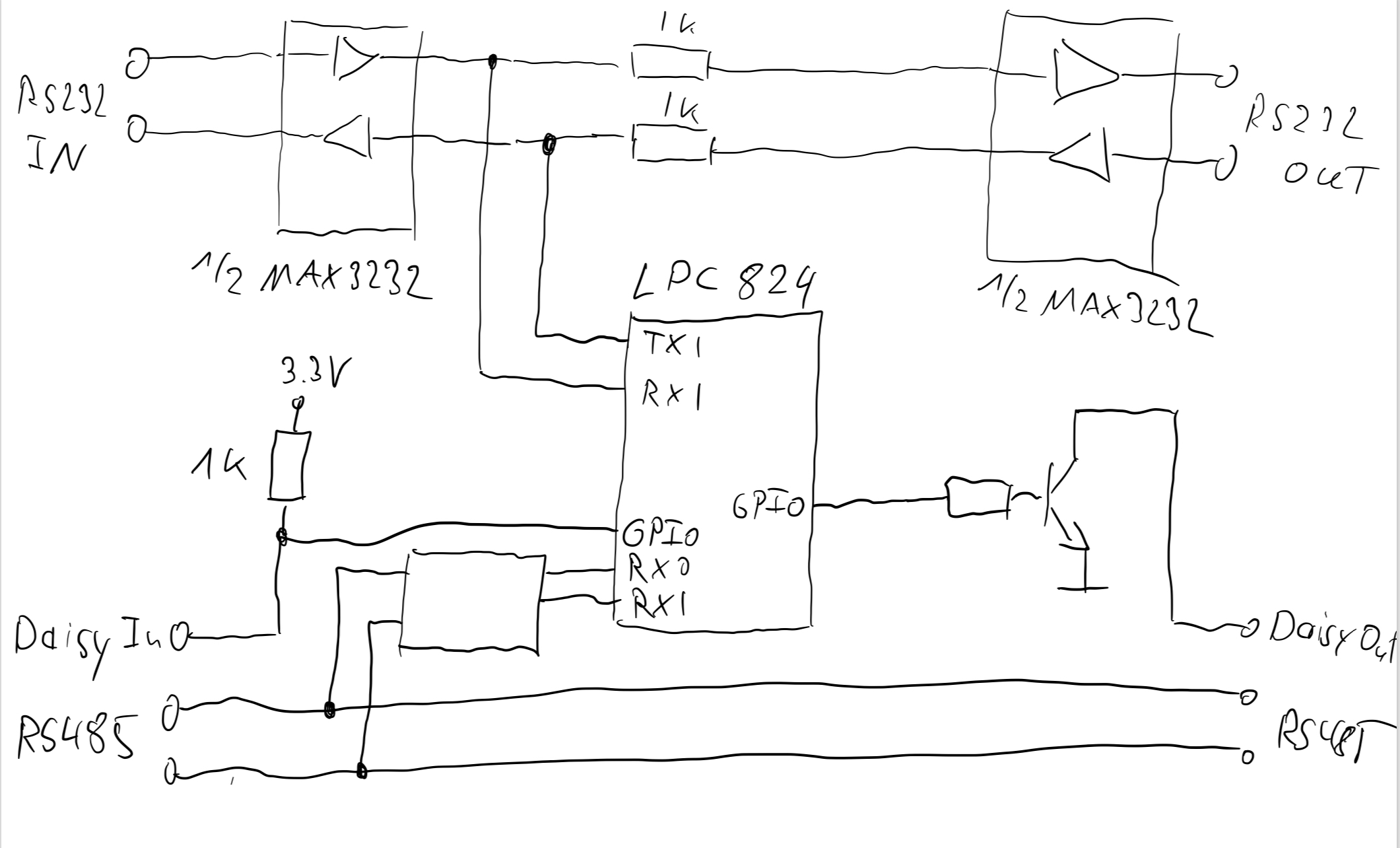

Naja. Wenn das wirklich so ist, reicht eine einfache Schaltung mit ein
paar kleinen Relais. Siehe Anhang. Die Relais lassen sich leicht
ansteuern.
Relais mit Logik ansteuern.
Entweder über 9 einzelne Signale oder einen 2. COM-Port, welcher von
einem kleinen Mikrocontroller, z.B. Arduino Nano empfangen und dekodiert
wird. In die Kiste kann man auch einen USB-Hub einbauen, dann hat man
nach außen nur eine USB-Buchse zum PC.

Meine Idee war , die IN/OUT eines jeden Monitors auf eine Platine zu
legen. Im default Fall , ist die chain dann komplett nur durch Anschluss
der Kabel. Zur Initialisierung wird per Relais oder was auch immer die
Loop getrennt und ein Monitor nach dem anderen mit dem UART des RASPI
verbunden, das Skript programmiert den einen Monitor und stellt nach
Abschluss die Loop wieder her. Das einzige was dann anders ist als jetzt
sind die verlängerten Signalwege , die man ext. TTL technisch anpassen
könnte. der Standard weg ist immer die Loop die am COM Server hängt.

Ok , besser Umschalter . per default ist die Kette durchgeschleift , zum
comm server , dies soll schrittweise je Monitor gelöst werden und in
eine einzige Verbindung zu je einem Monitor umgeschaltet werden , der
dann durch den UART der RPI programmiert wird , wenn fertig , dann
wieder auf default zurück
das wäre ja schon eine Lösung !!!! ich schaue mir die Schaltkreise mal
an
genau das ist das Was ich will ! ich bin gerade dabei ein Kabel zu bauen
3m lang , auf der Monitorseite mit 2x RJ45 für IN und OUT und auf der
anderen Seit 1x RJ45 mit 2x3 Belegt , d.h. IN und OUT in einem Kabel zum
Monitor zu führen. das ergibt je Monitor ein Kabel also 9 Stück. Ich
baue das jetzt zum Testen mal auf um zu sehen ob die Signale durchkommen
, und vor allem wie sie durchkommen

das ist ja auch der Default fall , der Monteure der die Wall montiert,
verkabelt es so wie auf meinem Bild dargestellt

nein die Kabel bleiben nicht liegen , aber du kannst die Wall erst
testen , wenn sie komplett verkabelt ist . Aktuell machen das 2 Mann an
2 Tagen, mit allen mechanischen und elektrischen Arbeiten. Dan erfolgt
ein erster Funktionstest und die Kalibrierung eines jeden Monitors. dann
kraucht ein Mann hinter die Wall (was wirklich ein Sch***Job ist von
wegen Platz und so) löst die Chain pro Monitor und Loop und verbindet
das mit einem Windows Rechner. Der zweite mann bedient den
Rechnerschreibt sich alle infos auf und stellt diesen Loop entsprechend
ein. Danach wird der komplett Loop gelöst und jeder Monitor einzeln
programmiert nach Position und bekommt seien ID. Danach baut der erste
mann das alles wieder zusammen und schaltet den Loop. Das dauert
insgesamt einen Tag und ist eine widerliche Arbeit. Den will ich
einsparen, und vor allem vereinfachen . das 3x3 Muster war ein Beispiel
, ich bin nächste Woche bei einer Installation die 3x6 ist :-(

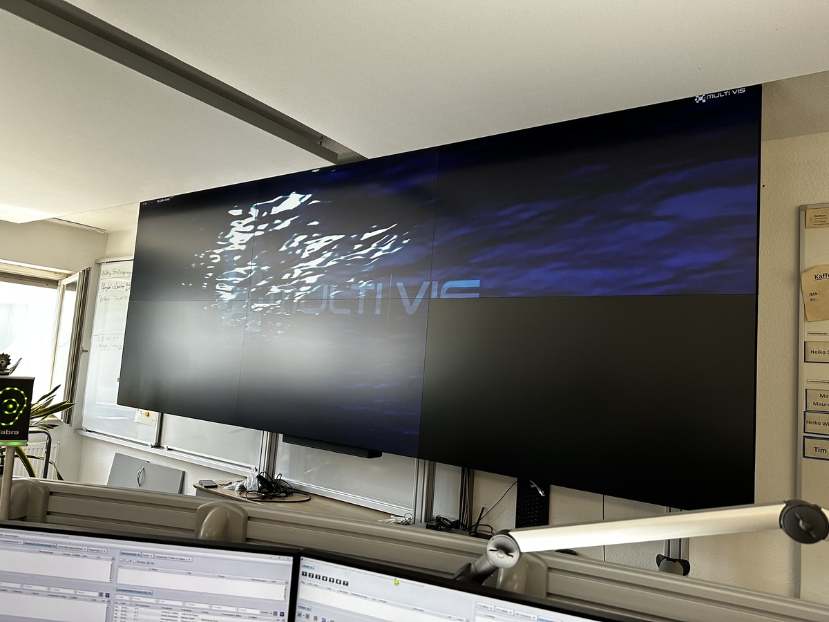

die Wall ist i.a abgesetzt von Jeder Rechentechnik. Die befindet sich
i.a im RZ. Und alle Signale werden via CAT7 Verkabelung zur Wall
geleitet , die Videosignale als HDBaseT , der Rest als normales
Netzwerk. Bau - oder Bewegungsfreiheit ist wenig oder nicht vorhanden.
Ich hänge mal ein Bild mit ran

von Harald A. (embedded)
Ich beschreibe mal, wie ich das lösen würde. Du sparst einen Manntag,
also kann man durchaus etwas investieren.
In der gezeigten Schaltung kann man sich den unteren Teil erstmal
wegdenken, die Ports des Microcontrollers sind hochohmig und
beeinflussen das Signal, dass von RS232 zu RS232 geht, überhaupt nicht.
Das ist der Normalbetrieb.
Nebenher gibt es einen Bus, der aus drei Drähten besteht. Zwei Adern
RS485 und eine Ader für die Adressierung. Bei Powerup oder bei Erhalt
einer gewissen Sequenz über RS485 wird die Adressierung der Module über
die dritte Verbindungsader initialisiert. Alle Knoten vergessen ihre ID
und aktivieren ihren Daisy-Out Ausgang, so dass das nachfolgende Modul
(Daisy In) auf Low gezogen wird. Schritt 1: Das Modul, dessen Eingang
Daisy In High ist und noch nicht konfiguriert ist, erhält die Adresse,
die auf dem Bus zugewiesen wird. Der Ausgang Daisy Out wird danach auf
inaktiv gesetzt, so dass das nächste Modul im nächsten Zyklus eine neue
Adresse erhalten kann. Der Master kann x Adressen vergeben. Entweder
wird blind durchnummeriert oder jedes Modul gibt eine Rückmeldung, so
dass der Master weiß, wie viele Knoten dranhängen. Klingt aufwändiger
als es tatsächlich ist, wenn man mal dabei ist, ist dieses Konzept
schnell umgesetzt.
Fortan kann per RS485 ein bestimmtes Modul angesprochen werden. Wenn das
geschieht, wird der weitere Inhalt des Befehls auf die TX des Monitors
kopiert. Die Ausgänge RX/TX zum Monitor werden entsprechend konfiguriert
für den Moment. Durch die Serienwiderstände in den Leitungen kann der
nachfolgende Monitor in diesem Moment keinen Einfluss auf die Daten
nehmen. Nachdem die Sequenz abgelaufen ist und ein entsprechendes
Feedback abgewartet und ggf. auf den RS485 kopiert wurde kann die RX/TX
zum Monitor wieder inaktiv geschaltet werden.
Wie gesagt, nur meine Idee zu dem Thema. Wem das nicht gefällt kann es
einfach ignorieren, der Beitrag ist in erster Linie an den TE gerichtet.
> schnell umgesetzt.

Genau, durch das Daisy-Chain Verfahren wird ja jeder Hilfs-CPU eine
eigene ID zugewiesen, die man über RS485 anprechen kann. Du denkst Dir
ein eigenes Format aus, erst kommt die ID, dann dein Inhalt:
<SOF> <ID> <0xE5|0xE6> [<0xID> oder <0xFD broadcast>] <0x20> <0xcmd1>
<0xcmd2>
<0xdata1> <0xdata2> <0xCRC> <EOF>
Die Hilfs-CPU tunnelt dann den Teil zwischen <SOF> <ID> und <EOF> auf
die Monitor-UART. Danach werden die Portpins zur Monitor-UART wieder auf
High-Z geschaltet und auf der Leitung herrscht wieder der gewünschte
Durchzug. Alle anderen Hilfs-CPUs bekommen das Paket auch mit,
ignorieren es aber, da die ID nicht passt.
Übrigens muss es kein LPC824 sein, Du könntest auch eine Raspberry-Pico
nehmen  (oder ein Mini-Modul davon wie
https://www.aliexpress.com/item/1005005594542405.html). Hat für dich
vlt. den Vorteil, dass du den in Python programmieren kannst. Du
könntest sogar die CPU steckbar machen, falls sich das von den Kosten
her lohnt. Die übrige Schaltung funktioniert später im Normalbetrieb
ohne diese CPUs. Wenn alles gesteckt bleibt hast Du immer die
Möglichkeit, jeden Monitor gezielt anzusprechen per RS485.
Ich hatte im Bild den RS485-Transceiver nicht bezeichnet. Melde dich,
wenn Du da einen konkreten Typ benötigst. Im Zweifel SN75176, der
braucht aber viel Strom und ist nicht "Open Bus" tolerant.
