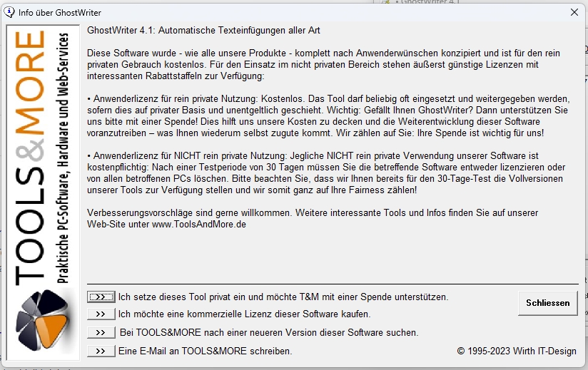

Gast #7439094
Jens M. schrieb:
Der Toolsandmore-Inhaber ist m.W seit Jahren tot oder zumindest offline, da wird nichts neues mehr kommen.
Mag ja sein, aber was braucht es da Neues?
Ich schleppe das Progrämmchen schon seit vielen Jahren mit mir rum. Bei der Zeitschrift Chip gab es mal vor kurzem noch die "letzte Freewareversion", selbige habe ich gebunkert und sie wird mir gute Dienste leisten bis ans Ende meiner Tage.
Mittlerweile wollen die Geld haben, aber das ist es mir nicht wert.
Achso ja: https://toolsandmore.de/Central/Produkte/Software/Desktop/Ghostwriter/
Ich habs bei Chip nochmal gefunden: https://www.chip.de/downloads/GhostWriter-Letzte-Freeware-Version_69872305.html

Gast #7439152
Jens M. schrieb:
Nuja, es ist fraglich ob die Tools auf neueren Windowsversionen laufen...
Ich begann mit diesem Progrämmchen vor ca.20 Jahren und es läuft immernoch, mittlerweile auf Win11.
Das ist so einfach gestrickt, dennoch so hilfreich, daß ich es nichtmehr missen möchte.
Floskeln wie Anrede, Abgesang, Bankverbindung, Postanschrift, Passwörter, ebay-Bewertungen und vieles andere mehr, sind nur ein Mausklick.
