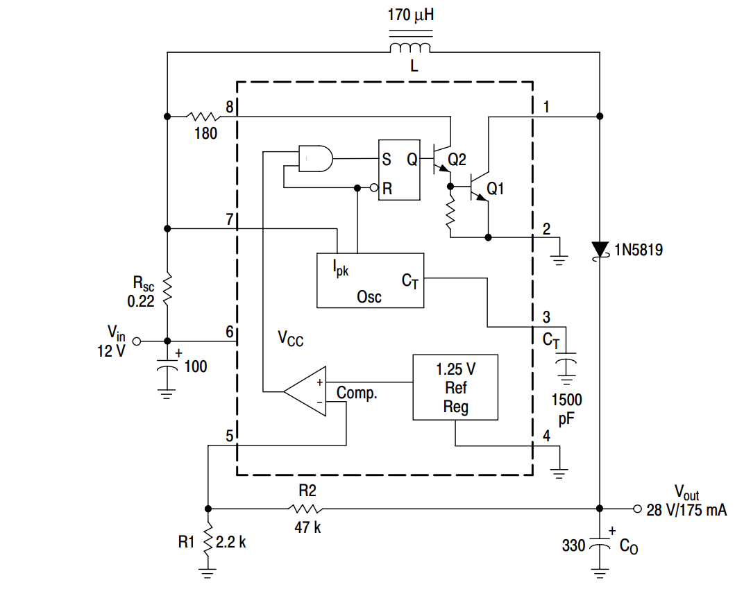

Schön guten Tag,
ich würde gerne einen Step-Up Wandler bauen, dazu habe ich folgende
Schaltung gefunden(Anhang). Nun wollte ich wissen was die Funktion der
einzelnen Bauteile die um den IC herum sind ist. Als Step-Up IC hatte
ich mir den "MC 33063 AP1" ausgesucht. Mich würde vorallem intressieren
was die Funktion des "C0" am Ende der Schaltung ist, wenn ich diesen z.b
gegen einen größeren Kondensator tauschen würde. Vielleicht kann mir ja
jemand helfen.
Viele Grüße
Markus
von Harald K. (kirnbichler)
Für diesen uralten Schaltregler gibt es vom Hersteller
Applikationsschriften, die sich mit der Dimensionierung der Baueelemente
beschäftigen.
Zum Beispiel das hier:
https://www.ti.com/lit/an/slva252b/slva252b.pdf
Aber auch im Datenblatt wird darauf eingegangen:
https://www.ti.com/lit/ds/symlink/mc33063a.pdf
Das ist kein "C null", sondern ein "C out" und der muss die
Ausgangsspanung mitteln.
> wenn ich diesen z.b gegen einen größeren Kondensator tauschen würde.
Kannst du.
Es gibt viel Literatur dazu. Es lohnt sich, die anzuschauen, denn du
musst und wirst viel Interessantes lernen. Das Wichtigste ist, die
beiden Stromkreise zu (er)kennen: Ladestromkreis und Freilaufstromkreis.
Denn im ersten wird die Energie vom Eingangkondensator Cin in das
Magnetfeld der Spule eingelagert, im zweiten wird die Energie aus der
Spule in den Ausgangskondensator Cout übertragen.

von Michael B. (laberkopp)
Markus schrieb:
> Mich würde vorallem intressieren was die Funktion des "C0" am Ende der
> Schaltung ist
Die Ausgangsspannung zu glätten. Wenn man ins Datenblatt guckt, sieht
man, dass je nach gewünschter Ripplespannung, also Welligkeit der
Ausgangsspannung, sich ein dazugehöriger Kondensatorwert ergibt, grob
gesagt halbe Ripplespannung bei doppelt grossem Kondensatorwert.
> tauschen würde
Warum sollte man das tun, grössere Kondensatoren dämpfen schnelle
Impulse schlechter als passend kleine Kondensatoren, und ein
Schaltregler produziert nun mal prinzipbedingt schnelle Impulse, die man
am Ausgang möglichst nicht sehen will, daher gibt es Schaltungen die
nach Co sogar noch eine Spule und einen weiteren Kondensator enthalten
als Ausgangsfilter.
Der MC34063 ist in der Funktionsweise primitiv, aber trotzdem bereitet
der Schaltregler erst Mal Verständnisschwierigkeiten. Er überträgt pro
Impuls eine bestimmte Energiemenge in den Ausgangselko Co, so lange bis
Co auf eine so hohe Spannung aufgeladen wurde (die Spannung steigt also
treppenförmig an) dass die Spannung nach dem Spannungsteiler die 1.2V
überschreitet. Dann schaltet er die Impulse ab, bis die Spannung wieder
unter 1.2V gesunken ist.
Der Schaltregler erreicht die berechnete Leistung nur, wenn er jeden
Impuls auch durchführen kann, also jedesmal die Spannung am Impulsende
über 1.2V gestiegen und vor Impulsanfang unter 1.2V gesunken ist. Fällt
die Spannung nicht so schnell (weil der Kondensator für die Last zu
gross ist, grösser als betechnet), fällt der nächste Impuls aus, und
wenn nur jeder 2. Impuls stattfindet, überträgt der MC34063 nur die
halbe Leistung, findet nur jeder 3. Impuls statt nur 1/3 der berechneten
Leistung. Falsch dimensionierte MC34063 Regler arbeiten oft zirpend weil
3 Impulse kommen, dann 2 Pause, dann 2 Impulse kommen, dann 3 Impulse
Pause etc.
Richtig korrekt würde Rsc den Strom pro Impuls begrenzen und zwischen
geringer Last, z.B. halber Nennlast und hoher Last (Nennlast) auf
Impulse halber Leistung bis zu Impulsen voller Leistung begrenzen, und
trotzdem jeden Impuls auch ausführen. Dann zirpt nichts weil der Regler
auf voller Frequenz arbeitet und der Schaltregler produziert trotzdem
volle Leistung wenn die Last das braucht. Aber so eine Auslegung ist
schon die hohe Kunst des Schaltreglerbaus und gelingt dem Anfänger
nicht. Der ist froh, wenn die Schaltung halbe Leistung bringt und zirpt.
U.a. weil der Ausgangskondensator Co zu gross fur die Last gewählt
wurde.
