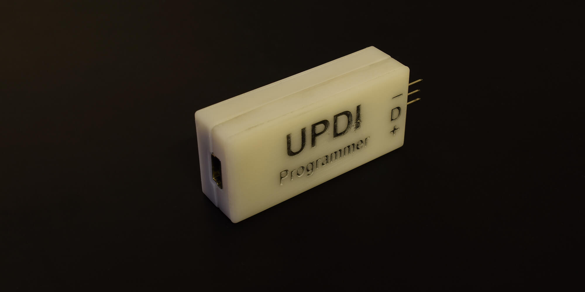

von Gerhard O. (gerhard_)
Einen UPDI Programmiergerät lässt sich z.B. mit einem Arduino NANO
anfertigen, wie es hier sehr schön beschrieben ist:
Anfertigung:
https://daumemo.com/diy-updi-usb-programmer-which-can-be-made-with-cheap-hardware/
Beschreibung:
https://hackaday.com/2022/04/15/this-diy-updi-programmer-is-nice-and-cheap/
Nachtrag:
Falls die Einbindung der Tiny816 ???def.h genügt um in AS4 kompiliert zu
werden, könnte es möglicherweise weiter so funktionieren:
Bau Dir den beschriebenen UPDI Programmierer mit einem Nano
Kopier einen neueren avrdude von einer neuen Arduino Installation auf
Deinen XP PC im C: Drive. Z.b. unter c:\UPDI.
Füge diesen Path in die Path Variable für XP.
Dann erstelle einen .bat Datei mit der Kommandozeile wie auf der
Webseite beschrieben, die Deine HEX Datei enthält. Wenn Du gut bist mit
Batch file Erstellung und Kommandozeile Platzhalter kannst Du auch z.B.
es dann so starten:
Updi.bat myprogram.hex
Den batch file kannst Du dann im Projekt Ordner mit dem Hex file lassen.
Dann geht das schon mal ziemlich bequem.
Das könnte dann so auf die Art funktionieren wie Du es Dir vorgestellt
hattest, auch wenn meine Ratschläge noch etwas geändert werden müssen.
OK. Leute im Forum, bitte helft mir mit den Batch file Details:-)
(Ich erinnere mich nicht mehr so an die Details)
