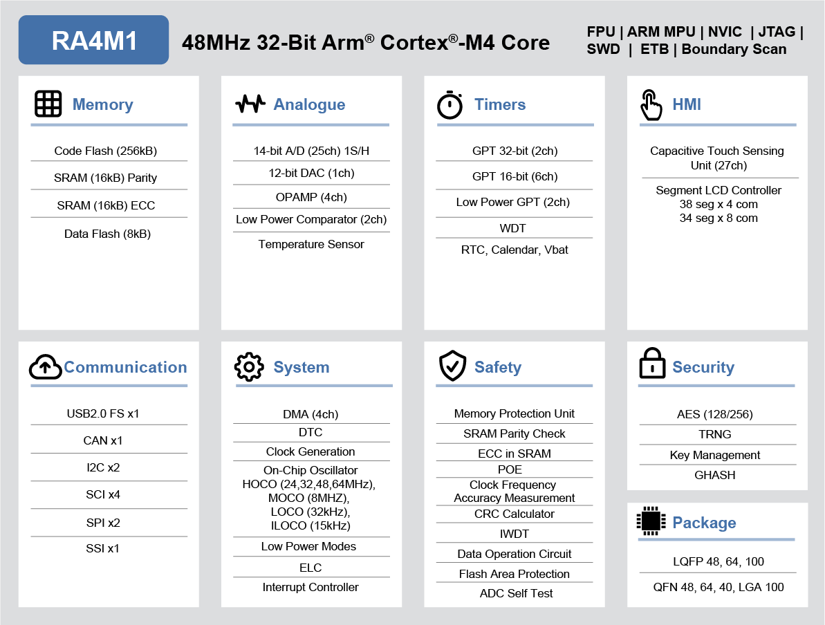

Arduino entschied sich für den RA4M1 – eine auf einem Cortex M4-Kern samt FPU basierende MCU, die Renesas wie in der Abbildung beschreibt.
Bildquelle, lesenswert: https://www.renesas.com/us/en/products/microcontrollers-microprocessors/ra-cortex-m-mcus/ra4m1-32-bit-microcontrollers-48mhz-arm-cortex-m4-and-lcd-controller-and-cap-touch-hmi
Neben der wesentlich höheren Rechenleistung erfuhr auch der Rest des GPIO-Komplements eine Erweiterung: wie viel davon in praktischen Arduino-Platinen zur Verfügung steht, ist naturgemäß vom PCB-Layout des jeweiligen Boards abhängig. Durch die Bank steht nun allerdings eine Maximaltaktrate von 48 MHz zur Verfügung, der Flashspeicher ist nun 256KB groß. Das RAM ist 32KB groß.

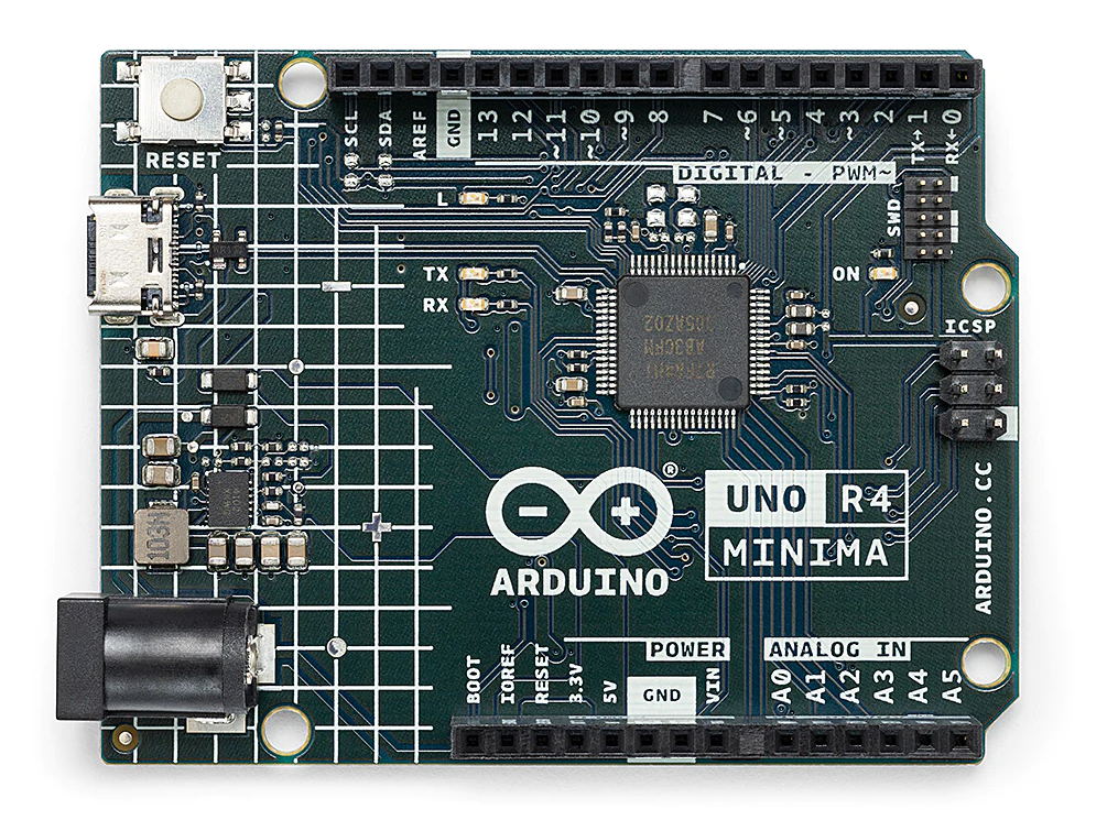

Arduino Uno R4 Minima – preiswert, mit ISCP-Connector
Beim unter https://store.arduino.cc/products/uno-r4-minima um 18 EUR erhältlichen Arduino Uno R4 Minima setzt Arduino im Allgemeinen auf bekannte Kost: neu ist erstens ein erweiterter Versorgungsspannungsbereich von bis zu 24V und zweitens ein ISCP-Connector, der das direkte Debugging des am Rechners laufenden Codes erlaubt.
Bildquelle: Arduino
Wohl aufgrund dem Druck aus Richtung des DeviceScript-Ökosystems betont Arduino außerdem die HID-Fähigkeiten des neuen Boards:
HID support: The UNO R4 Minima comes with built-in HID (Human Interface Device) support, enabling it to simulate a mouse or keyboard when connected to a computer via a USB cable. This convenient feature makes it a breeze to send keystrokes and mouse movements to a computer, enhancing usability and functionality.
Zu guter Letzt findet sich im unter https://docs.arduino.cc/resources/datasheets/ABX00080-datasheet.pdf bereitstehenden Datenblatt eine Tabelle mit weiteren Pinout-Daten.
Bildquelle: Arduino

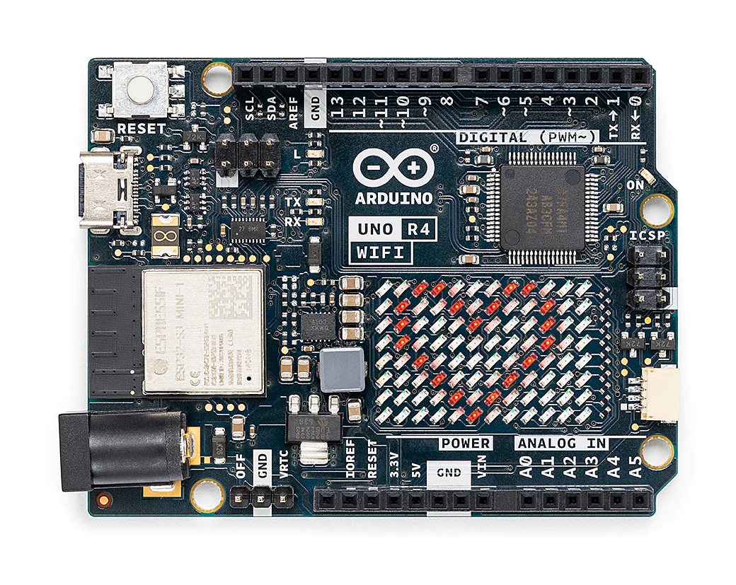

Arduino Uno R4 WiFi – mit ESP32 und LED-Matrix
Unter https://store.arduino.cc/products/uno-r4-wifi wechselt die größere Variante um 25 EUR den Besitzer. Neben einem auf einem ESP32-S3 basierenden Funkmodul bringt sie eine LED-Matrix (12x8 rote LEDs) mit.
Bildquelle: Arduino
Bei sorgfältiger Betrachtung fällt ein QWIIC-Interface auf, das einen weiteren I2C-Bus in einem im Makerbereich populären Format exponiert. Insbesondere für Quereinsteiger dürfte der WiFI-Fehleranzeiger hilfreich sein, der nach folgendem Schema beschrieben wird:
Diagnostics for runtime errors: The UNO R4 WiFi includes an error-catching mechanism that detects runtime crashes and provides detailed explanations and hints about the code line causing the crash.

von Wastl (hartundweichware)
Wenn es denn von Renesas eine vernünftige kostenlose IDE gäbe
(gibt es die?) dann konnte man mit diesem Arduino abseits der
von mir nicht gerade geliebten IDE und deren APIs mal mit einem
ARM-Prozessor arbeiten der nicht von STM und Atmel ist. Und
in der Praxis sehen welche Vorteile und/oder Nachteile es gibt.
von Martin S. (sirnails)
Gibt es da überhaupt signifikante Unterschiede? Der Kern ist ja
lizenziert. Nur die Peripherie ist anders.

Hurra, eine RTC.....deren "VBATT"-Pin (4) (laut deren 3D-Viewer)
unter(!) dem IC fest mit VCC verdrahtet ist, damit man es bloß nicht mit
einer Knopfzelle als echte RTC nutzen kann. Hätte nicht gedacht, dass
Lötjumper so teuer sind.

von Harry R. (harry_r2)
Zu deren Ehrenrettung bzw. Umsatzförderung sei gesagt, dass dies nur bei
der "billigen" Version so ist. R4 Wifi hat einen Pin für VBatt.

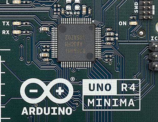

von Joachim B. (jar)
ISCP
was stimmt denn nun Platinendruck oder Beschreibung?
ISPC <-> IPSC
von Jens M. (schuchkleisser)
ICSP = In-Circuit Serial Programming
von Arduino F. (Firma: Gast) (arduinof)
Vermutlich beides falsch!
Die 6 Polige Stiftleiste ist sicherlich SPI (ohne /CS), wie es z.B. vom
Ethernet Shield und manchen LCDs erwartet wird.

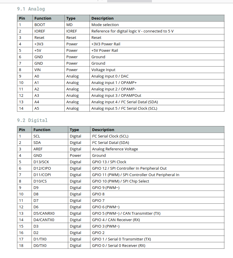

von Rudolph R. (rudolph)
Ich wollte das Layout heute morgen nicht spontan bewerten und das mache
ich jetzt auch lieber nicht, das fällt unfreundlich aus.
Wobei ich mir gerade nur den "MINIMA" anschaue.
Dann lieber richtige Infos, wenn man eine robust designete Platine
braucht ist ein Arduino ohnehin nicht die richtige Wahl.
Zum Debuggen ist da ein SWD Anschluss drauf, eine 10pol Stitftleiste mit
1,27mm Raster, so ähnlich wie der ARM Standard das vorgibt mit SWDIO,
SWCLK, Reset, VCC und GND.
Leider liegt SWO nicht mit auf dem Stecker, der Pin wurde für die SPI
Schnittstelle verwendet.
Detail, im Schaltplan steht MISO und MOSI, im kunterbunten Pinout heißen
die aber CIPOB und COPIB - kein Kommentar.
Am SWD Stecker sind zwei "fremde" Signale, eine zusätzliche serielle
Schnittstelle, 7 = RXD, 8 = TXD.
Diese Pins vom Controller sind sonst nirgendwo angeschlossen.
Es ist ein 16MHz Quarz verbaut.
An den Analog Pins vermisse ich Kondensatoren, so wenigstens 10nF hätte
was.
Versorgt wird der verbaute RA4M1 mit 5V.
Und jetzt erstmal schauen wo man so ein Ding her bekommt und wie die
Software dazu aussieht...
