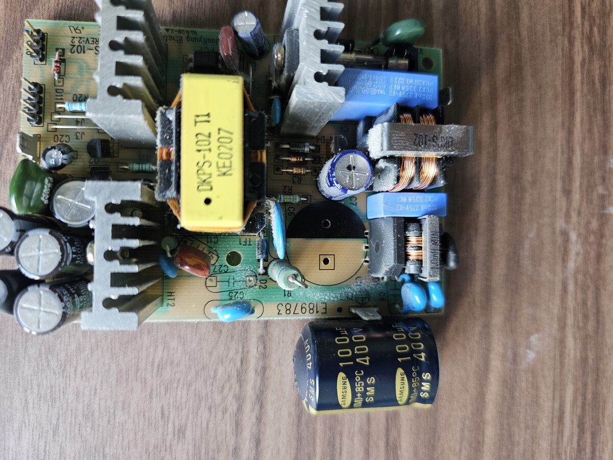

Hallo Leute, in einem sündhaft teuren Laborgerät ist die dimmbare Halogen-Lampe ausgefallen. Mir scheint es, als ob der Elko auf dem Bild dicke Backen macht. Könntet Ihr mir zu einem bestimmten Typ als Ersatz raten? Es sollte lange halten, Preis spielt keine Rolle. Es ist ein 100 µF , 400 V, 85°C, Samsung, 2 Pol, 22x32 mm (DxH), Pinabstand 10 mm. Vielen Dank für Eure Hilfe! Flo

Sicherung, Unterbrechung, Kurzschluss hast du schon geprüft als Fehlerursache ? ansonsten gehören in so ein Schaltnetzteil gute japanische Elkos rein mit 105°C - die eingesetzten sind von minderer Qualität und halten nicht sehr lange - nach ein paar Jahren läuft das NT nicht mehr an (im besten Falle) oder stirbt komplett (worst case) wegen der Elkos also alle Elkos mit Qualitätsware ersetzen, Platine gut nachlöten, dann sollte das wieder jahrzehntelang laufen...
Gast #7443174

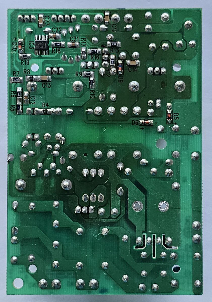

Mach bitte ein Bild von der Lötseite und stell es hier ein. Wie ist die Bezeichnung des Bauteil rechts oben am Kühlkörper? Oft sind die Elkos auf der Sekundärseite hinüber.

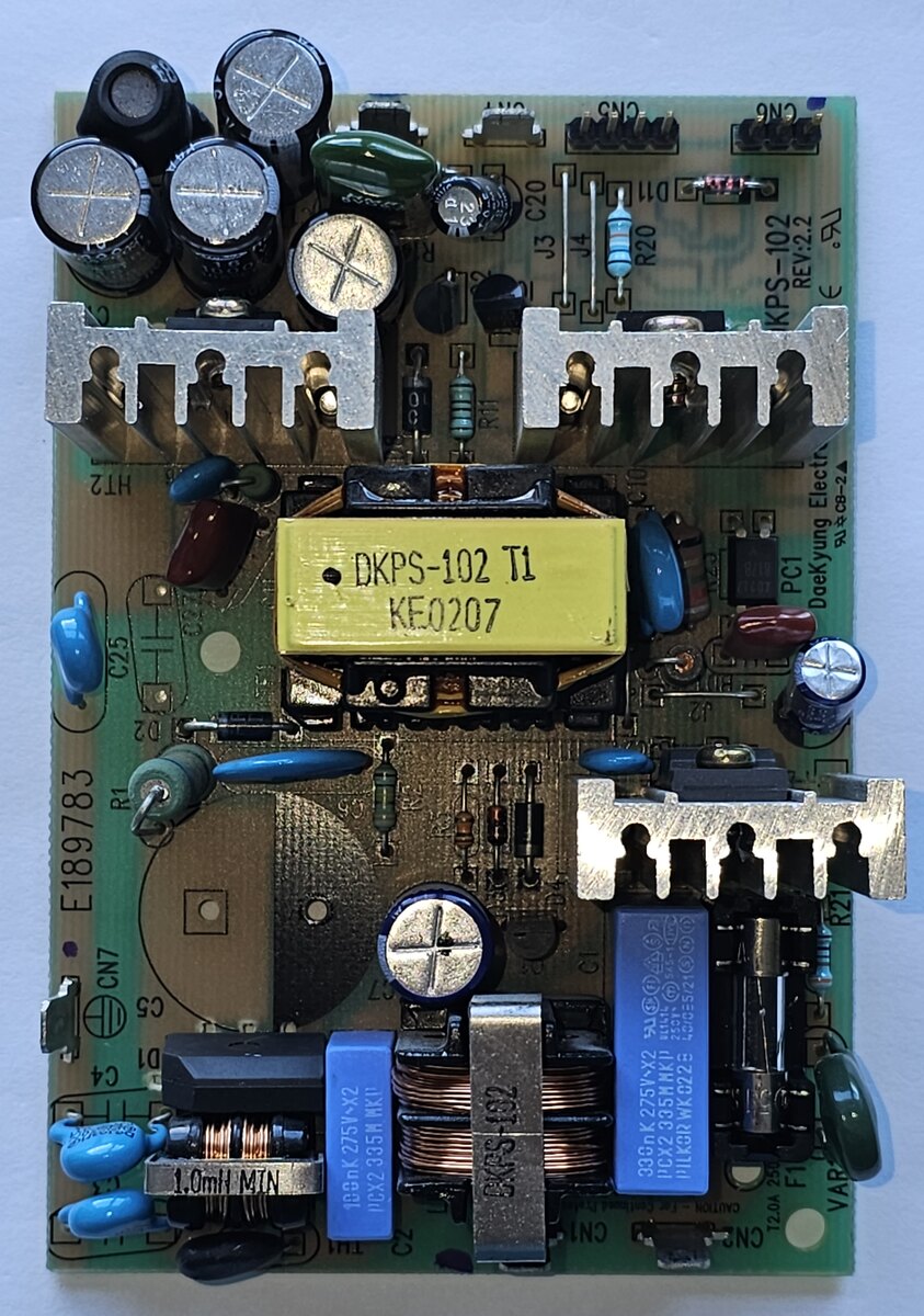

Hier Fotos von vor und Rückseite. Das Teil macht nichts anderes als eine 6V 20W -Halogenbirne mit einem Poti regelbar zu versorgen. Das Leuchtmittel geht tatsächlich oft kaputt, das ist jetzt aber definitiv nicht der Fall. Provisorisch läuft das Gerät jetzt an einem Labornetzteil. Alternativ zur Reparatur könnte man sonst ein neues Netzteil kaufen und versuchen in den begrenzten Platz einzubauen. Schöner fände ich aber eine Reparatur.

Man sollte zumindest dazu raten, entweder die wirkliche Fehlerursache zu finden, oder einfach ein komplettes Ersatznetzteil zu kaufen, mit Glück liefert deines nur eine 6V Ausgangsspannung und braucht zusätzlich einen PWM Dimmer danach.
Ja, der Elko könnte defekt sein, manchmal beult der Kunststoffdeckel aber auch einfach nur so und der Aludeckel dadrunter ist gerade: aufschneiden, nachgucken, bestenfalls Kapazität messen.

Aber hier muss es nicht der Elko sein, da sind auch ein paar Halbleiter mit beteiligt. Die Chance, dass es davon einer ist, ist eher noch höher.
Alternde Elkos verlieren meist allmählich an Kapazität, gelegentlich gibt es auch mal einen Kurzschluss. Zumindest bei Ersterem erfolgt meist eine schleichende Verschlechterung der Funktion, selten einen plötzlichen Totalausfall.

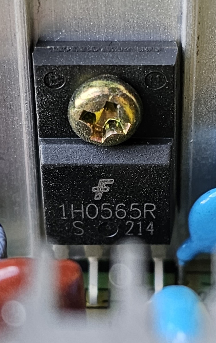

Sieht so aus, also ob auf der Primärseite ein voll intgerierter Schaltnetzteil IC arbeitet. Die sterben gerne mal. Auch in Folge gealterter Kondensatoren. Lies doch mal die Bezeichnung von dem Teil auf dem Primärseitigen Kühlkörper ab, der ist vermutlich hinüber.
Den Elko würde ich bei dem Alter trotzdem mit tauschen. Statt 400V Typen kannst Du auch 450V Typen nehmen, die Kapazität muss nur stimmen. Meist sind die Kondensatoren heute auch kleiner als früher, kann gut sein, dass du keinen mit einem so großen Rastermaß / Durchmesser finden wirst. Ich habe gerade ein Mischpult repariert bei dem der Schaltregler, ein Ausgangskondensator und der Eingangselko vom Netzteil hinüber waren. Da hatte ich das gleiche. Der neue Kondensator steht jetzt schön luftig und freut sich über den Platz den er hat.
Samsung SMS sind von guter Qualität, und hier IMHO nicht unterdimensioniert.

Andreas hat Recht, der TO220 auf der Netzseite ist ein integrierter Schaltregler mit LeistungsFET https://www.mouser.com/datasheet/2/149/KA1M0565R-310212.pdf

Hier das Teil auf dem Kühlkörper (Foto). Google half mir nicht.
Das ist ein KA1H0565R von Onsemi/Fairchild.
Prüfe den kleinen Elko in seiner unmittelbaren Nähe.
Und auch der hochohmige Anlaufwiderstand in seiner Nähe könnte defekt sein.

H. H. schrieb:
ja, den 100U400V könnte man drin lassen, obwohl es ein 85°C-Typ ist;
die blauen sehen nach Samhwa aus, und sekundär auch - würd ich unbedingt ersetzen

Peter K. schrieb:
H. H. schrieb:
  • Samsung SMS lt. Datasheet 2000h@85°C entspr. 500h@105°C - naja
  • unterdimensioniert: nein, denke ich auch nicht
  • gute Qualität - kann sein, da fehlen mir Erfahrungswerte - müsste man vielleicht mal bei badcaps forschen
aber bei den Samhwa sind wir uns doch einig ?! starben doch bei Samsung Flach-TVs reihenweise nach ca.3-5 Jahren

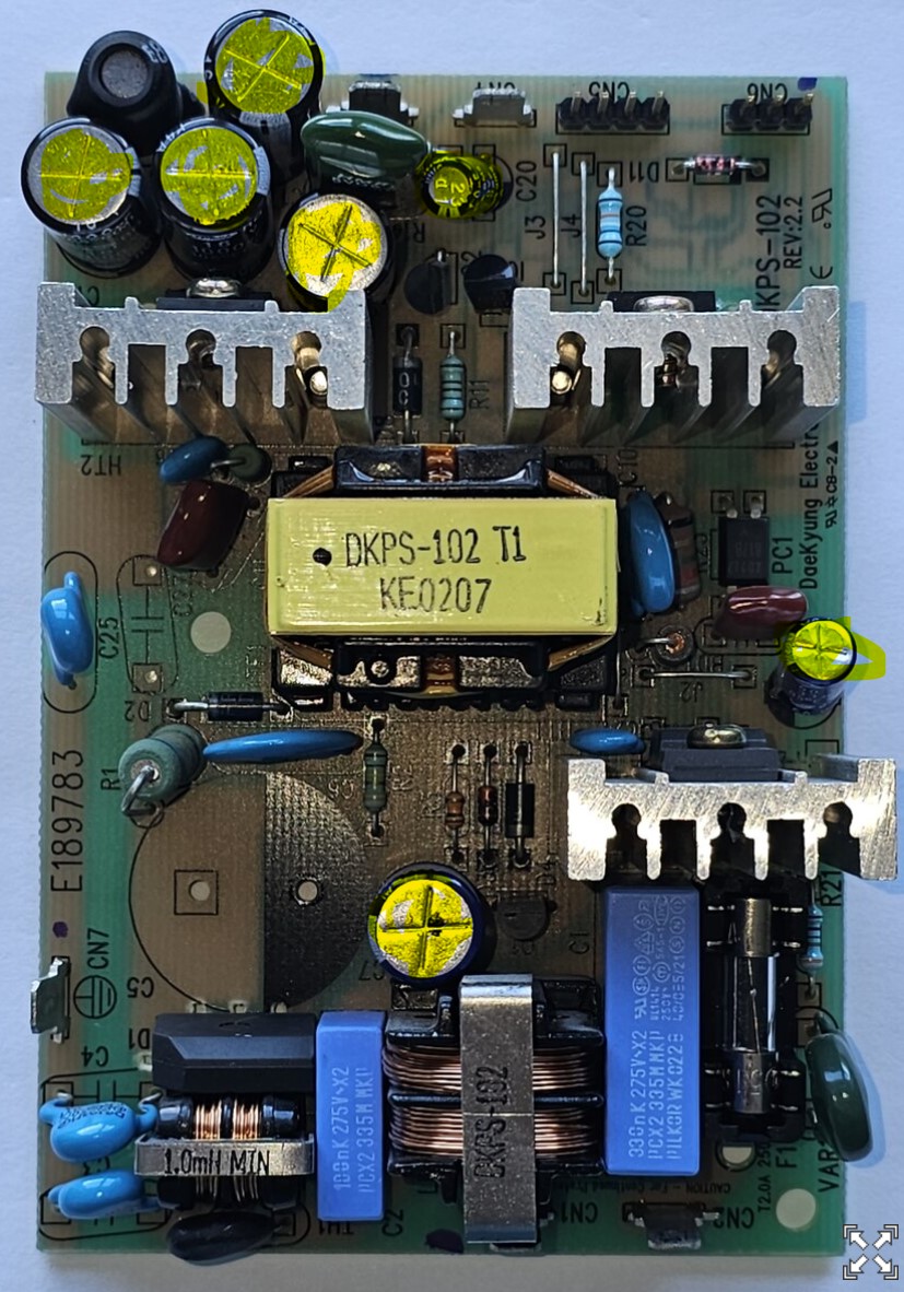

OP #7480167
Update: Peter (chips) hat für mich das Netzteil für einen Mini-Unkostenbeitrag repariert, es funktioniert wieder einwandfrei. Ich habe min. 300 EUR gespart und Elektroschrott vermieden. Was Peter genau gemacht hat, müsste er am besten selbst berichten. Vielen Dank nochmal an Peter und auch allen Tippgebern. Tolles Forum mit hilfsbereiten Menschen!
