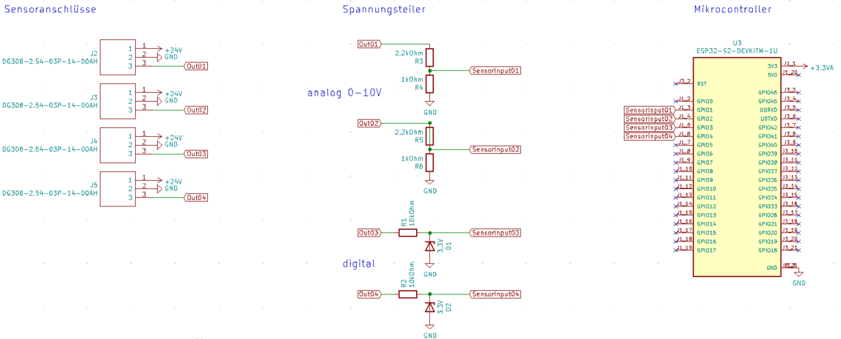

ich arbeite momentan einen Projekt, mit dem ich 24V Sensoren an ein
ESP32-S2-DEVKITM-1 anschließen kann. Logischerweise können die Sensoren
nicht direkt an den Pin angeschlossen werden. Jetzt stell ich mir die
Frage, ob die Spannungsteiler für die analogen und digitalen
Sensorsignale passend sind.
Ich habe für den Spannungswandler der analogen Signale Widerstände
gewählt, die die Ausgangsspannung auf max. 3,3V setzt bzw. 3,3V am ADC
anliegen. Reicht da ein einfacher Spannungsteiler und sind die
Widerstände hochgenug gewählt? Brauch ich eventuell zum ADC-Pin noch
eine Z-Diode für den Überspannungsschutz?
Für die digitalen Sensorsignale hab ich ein Widerstand gewählt wo 21,7V
anliegen und ein Strom von ungefähr 2mA fließen und eine Z-Diode für
3,3V. Ich bin mir da unsicher ob das auch einfach so funktionieren
würde.
Ich bedanke mich schonmal für jeden der Antwortet.
von Sebastian W. (wangnick)
Schaltplan und Widerstandswerte sind für max. 10V, nicht 24V?
Hängt an GPIO1 nicht noch eine interne LED, die die Messung verfälschen
könnte?
LG, Sebastian
von Helmut -. (dc3yc)
Warum schliesst du R5 kurz? Und willst du wirklich den ESP-ADC
verwenden? Lies dich doch bitte mal in die Beschränkungen ein, die im
Datenblatt stehen. Genau wird deine Messung damit nicht unbedingt.
von Lukas (edikvoltage)
Genau, entschuldigung, die oberen Widerstandswerte für die analogen
Signale sind für max. 10V ausgelegt und nicht 24V.
Von der interne LED auf GPIO1 hab ich nirgends gelesen, aber gehen wir
davon aus, dass ich ein GPIO verwende, dass nicht belegt ist.
Den Kurzschluss von R5 hab ich schlicht übersehen.. Und nach der
Beschränkung werde ich gleich mal nachschlagen, meinst du aber damit es
ist sinnvoll einen externen ADC anzuschließen?
Danke für den Input.

von Harald K. (kirnbichler)
Andreas schrieb:
> Ach mist. Dann brauch ich wohl noch einen externen ADC.
Oder einen passenden Widerstandsteiler davor.
Ja stimmt, den Spannungswandler von 3,3V auf 1,1V zu setzen wäre auch
eine Möglichkeit. Dann ist die Messgenauigkeit nicht so toll, aber es
funktioniert erstmal. Danke.
von Monk (Gast)
Andreas schrieb:
> Passt soweit aber der Schaltplan?
Wenn du keine großartige Überspannung erwartet: ja
Ein gewisser Basis-Schutz in Kombination mit den Widerständen ist ja
schon im IC enthalten.

von Rainer W. (rawi)
Das kommt drauf an, was deine Sensoren liefern können.

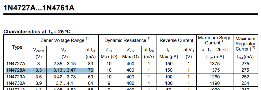

> würde.
Ist deine Zenerdiode für 2mA spezifiziert? Die 1N4728 ist eine
3,3V-Zenerdiode. Die ist hier von 3,13V bis 3,47V bei einem Strom von
76mA spezifiziert.
Dazu ein kleines Grundlagenseminar zu Stabilisierungsdioden: unter 5V
sind es Zenerdioden, weil da der Zenereffekt überwiegt, an 5V sind es
Z-Dioden, weil der Avalancheeffekt überwiegt. Und Zenerdioden bei
Spannungen unter 3V sind meist in Serie geschaltete Siliziumdioden.
Kurz: je niedriger die Spannung, desto weniger gut ist die
Stabilisierung.
Ob sie hochohmig genug sind, sagt dir der Innenwiderstand der
Analogspannungsquelle. Und wenn die Widerstände zu hochohmig sind, dann
bekommst du Probleme durch den AD-Wandler, denn der will für eine
halbwegs genau Messung eine halbwegs niederimpedante Quelle.

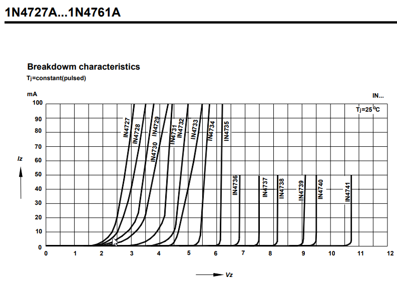

> Brauch ich eventuell zum ADC-Pin noch  eine Z-Diode für den
Wenn du dir die Kennlinien nochmal anschaust, dann merkst du, dass eine
Zenerdiode wegen ihres Leckstroms an dieser Stelle ganz ungünstig wäre.
> Alles klar!
Mal Butter bei die Fische. R4 und R6 also 100 Ohm anstatt 1k?
LG, Sebastian
von Stefan F. (Gast)
Nein, Werte unter 10kΩ sind schon OK.
Wenn R3 (und R5) bei 2k2 bleiben, und R4 (und R6) durch 100Ω ersetzt
werden, dann werden 24V am Sensor zu 1.04V an ADC-Eingang. So meinte ich
es ...
LG, Sebastian

von Falk B. (falk)
Beitrag "Re: Wie beeinfluss ein ADC eines Prozessors einen Spannungsteiler?"
Die Z-Diode ist kontraproduktiv. Und überflüssig, wenn der
Spannungsteiler hochohmig genug ist.
