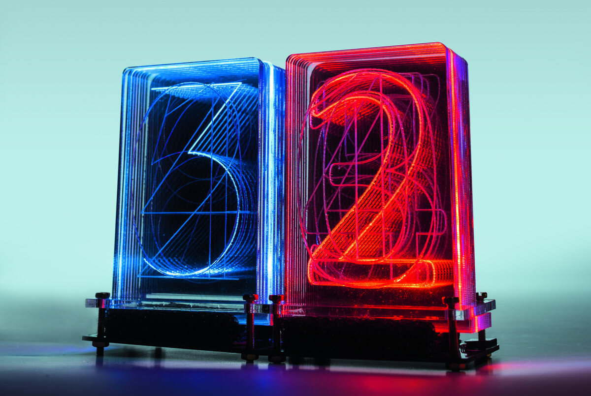

Hallo
ich über ob und wie ich ein Plexiglas Infoschild machen könnte. Das
Projekt ist grob an die LED-Nixies Uhr von Heise-Make angelehnt und habe
ein paar Fragen.
Zu meinen Projekt.
    • Das ganze soll Rechteckig werden, mit einem Rahmen aus Aluminium
an allen vier Kanten. Die Maße sind „ungefähr“ 200X300mm
[Plexiglasplatten], weil das, das maximal Maß ist was in den Lasercutter
passt, den ich benutzen kann.
    • Ich möchte ein Logo und eine Schriftzug anzeigen.
    • Ich habe mir vorgestellt das auf 4 Layer [Plexiglas-Scheiben] zu
legen, damit ich die in verschieden Farben beleuchten kann.
    • 1X Kreis, 2X Werkzeuge [Kreis+Werkzeuge sind das Logo], 1X
Schriftzug
    • Keines der Kreise, Werkzeuge usw überlappen/überlagern sich.
Jetzt zu den Fragen:
    1. In den Bilder die ich zu der Uhr gefunden habe, sind zwischen den
Zahlen/Platten ein Luftspalt [siehe Bild A1]. Sind die nötig um zu
verhindern das die Zahl 0 auch die Zahl 1 „mit beleuchtet“ oder kann ich
die Platten auch aufeinander legen, ohne das sich die Layer gegenseitig
stören/beleuchten/streuen?
       Aufeinander kleben möchte ich die Platten eigentlich nicht aber
ich könnte sie durch den Rahmen aufeinander pressen. Die Überlegung
rührt daher, das ein Luftspalt, eine Möglichkeit bildet, das sich dort
Staub sammelt und ohne würde das ganze etwas dünner.
    2. Die Beleuchtung. Ich möchte RGB-LEDs wie z.B. WS2812B oder SK6812
benutzen und frage mich. Soll alle 4 Kanten beleuchten oder reicht auch
1 oder 2 und bei 2, wo? Gegenüber oder unten und links/rechts?
    3. Zu wie vielen LEDs pro Layer würdet ihr mir raten? Ich weiß die
Frage ist doof zu beantworten. Ich brauche keine zweite Sonne aber im
halb/dunkel sollte es schon gut zu sehen sein. [Das Schild soll in ca
1,0->1,5 Meter Höhe an einem Fenster hängen und von der Straße „gut“ zu
sehen sein. Es braucht nicht jedes kleines Detail zu erkennen sein, das
geht in dem Abstand ja kaum aber schön strahlen.]
Wäre echt dankbar für ein paar Antworten oder Einschätzungen, besonders
in Bezug auf den Spalt zwischen den Layer und ob der nötig ist. Für die
LEDs, naja zur Not packe ich an alle 4 Seiten welche/viele. Abschalten
oder Dimmen kann ich die dann ja immer noch.
Grüße und DANKE

Ich habe solche Lixie Uhren versucht zu bauen. Einige sind auch fertig
geworden. Manche liegen noch im Keller, halbwegs.
Leider sehen die Dinger auf den Fotos immer gut aus. Aber bei normalen
Beleuchtung sind halt die Zahlen schon nicht leicht oder halt auch
schwer lesbar. Also man muss die LEDs wirklich auf max laufen lassen
damit der User in einem gut mit Sonnenlicht beleuchtete Zimmer die
Uhrzahlen ablesen kann. Nachts ist es halt natürlich kein Problem.
Also meine Fazit: Bei Tageslicht sind die Dinger No Go. Abends ja. Ich
würde ca alle 3 bis 4cm ein LED haben. Bei meiner Lixie waren es ja pro
Nummer 2 LEDs. Und So kam ich auch 20 LEDs pro Platine.
Wollte die halt verkaufen aber aus China gab es die für wenig Geld. Und
so toll sind die auch wiederum nicht. Projekt landete im Müll. Schade.
Ist halt aber so.
Philipp H. schrieb:
> oder kann ich
Der Luftspalt ist wichtig. Der Medienwechsel ermöglicht erst die
Totalreflexion, bei der Licht nur an den gefrästen (rauen) Stellen
austritt. Liegen die Platten aufeinander, verhalten sie sich optisch wie
ein großer Block und du beleuchtest benachbarte Zahlen mit.
Wenn du die Möglichkeit hast, alle 4 Seiten für gleichmäßige und helle
Beleuchtung.
Es geht sehr viel vom Licht verloren und die Fräsungen "werfen Schatten"
Probier es aus. Bestell dir nen paar Meter verschiedenen LED-Strip und
teste, was am Besten aussieht. Dunkler machen durch Dimmen oder jede
zweite LED nutzen kann man immer noch.

Wo aber wurden mehrere hintereinander angeordnete Plexiglasplatten
seitlich angeleuchtet und das zur numerischen Anzeige verwendet?
von Arno H. (arno_h)
Es gibt spezielle Acrylglasmischungen wie z.B. "PLEXIGLAS® XT Endlighten
0E012 XL" die als besonders gut für Kantenbeleuchtung geeignet beworben
werden. Ob allerdings der Effekt bei mehreren Scheiben hintereinander
noch so ausgeprägt ist, weiss ich nicht.
Arno
1 Kante reicht vollkommen, wenn man das richtige Plexi nimmt.
Von Plexiglas LED würde ich Abstand nehmen, das leuchtet einfach
komplett.

von Philipp H. (magier)
Also Danke an Alle!
Fasse mal zusammen was ich so aus den Tipps mitnehme.
-Luftspalt zwischen den Layer
-Plane erst mal LEDs an allen 4 Kanten. Abschalten, Dimmen oder
weglassen kann ich die dann immer noch.
Danke für den Tipp mit dem PLEXIGLAS® XT Endlighten...Habe mal
gegoogelt...und was für ein Preis.
8mm dickes LED-Plexiglas[PLEXIGLAS® XT Endlighten] kostete
~20€[geringere Dicken habe ich nicht gefunden], die gleiche Größe in 3mm
"normal" kostet ~6€ (ohne Versand usw...) das mal 4. Also ich denke ich
werde es erst mal mit PLEXIGLAS® XT 3mm klar versuchen, bei einem
Fehlschlag versenke ich nicht ganz so viel Geld.
Was mich noch zu einer Frage bringt, die ich völlig vergessen habe. Die
Dicke des Materials. In meinen Überlegungen sollte die eigentlich keine
große Rolle spielen oder? Hätte mich aus dem Bauch raus für 3mm
entschieden, sollte genug Stabilität haben, ist bezahlbar und gut
verfügbar.
Spricht da etwas dagegen?

von Peter N. (alv)
Ich war eben einkaufen, und habe mir mal die Kassenschilder bei P*nny
agesehen.
Diese bestehen aus 3 dicken (>5mm) Plexiglasscheiben, die scheinbar
direkt aufeinander liegen.
Die mittlere Scheibe wird von einer Seite mit einer Reihe Leds
beleuchtet.
Ich konnte nicht erkennen, in welcher Scheibe die Zahl(en) eingraviert
sind, entweder auf der mittleren Scheibe, oder auf der Innenseite(n) der
äußeren Scheiben.
Bemerkenswert ist noch, daß von jeder Seite die Zahl seitenrichtig zu
sehen ist, ohne daß etwas von der (spiegelverkehrten) Zahl der anderen
Seite zu erkennen ist.

von Thorsten S. (thosch)
Klar gabs das schon lange vor Heise:
z.B. KGM IND-1801
http://lampes-et-tubes.info/cd/cd114.php

von Harald K. (kirnbichler)
> z.B. KGM IND-1801
Danke. Das ist doch mal ein vernünftiger Beleg für so etwas.
