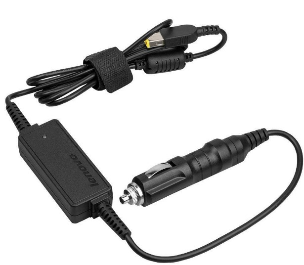

von Michael B. (laberkopp)
Julian D. schrieb:
> Liege ich dann also mit einem Wandler, 10-15V -> 19V 1,5A richtig?
Ja, wenn dessen Eingang für die Störungen im KFZ Bordnetz ausreichend
robust ist.
Und die 1.5A als Ausgangsbelastung gelten, nicht als
Schalttransistorleistung wie das werbetechnisch in China gern gemacht
wird.
Ein Laptop-KFZ-Adapter sollte tauglich sein.
https://www.ebay.de/itm/154296581072

von Udo S. (urschmitt)
Julian D. schrieb:
> Ist so ein Teil das Richtige?
Hinz und Michael haben dir gesagt was für dich genau das richtige wäre.
Ein fertiges 19V Laptopnetzteil, das genügend Reserven für deine
Anwendung hat, und für den Betrieb an einem 12V KFZ Bordnetz ausgelegt
ist.
Ansonsten musst du prüfen ob deine "einfache Platine" auch die rauhe
Umgebung des Bordnetztes abkann.
Siehe dazu
https://dse-faq.elektronik-kompendium.de/dse-faq.htm#F.23

von H. H. (Gast)
Es gibt die KFZ-Netzteile auch mit Kabel zwischen ZA-Stecker und
Wandler.

von Thomas F. (thf)
Schau mal in der Bucht nach "Lenovo DC travel adapter". Ich hab das
Original schon länger im Einsatz. Ist robust und zuverlässig. Kostet
aber um die 30€.

von Julian D. (jdspecial)
> aber um die 30€.
Die 30€ sind mit so egal, wenn es denn mal richtig funktioniert.
Zieht das denn auch nur, was der Monitor braucht? Das ist halt wichtig
im Womo. Ich hab so ein anderes Noname-Teil für 20€ bestellt, aber würde
auch das von Lenovo nachbestellen.
