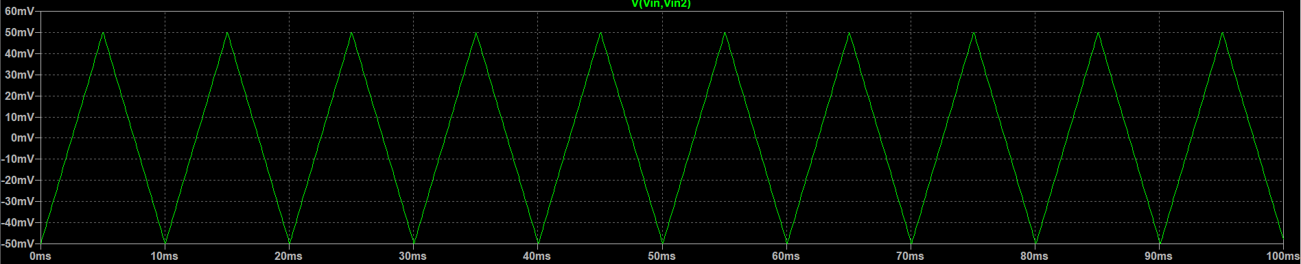

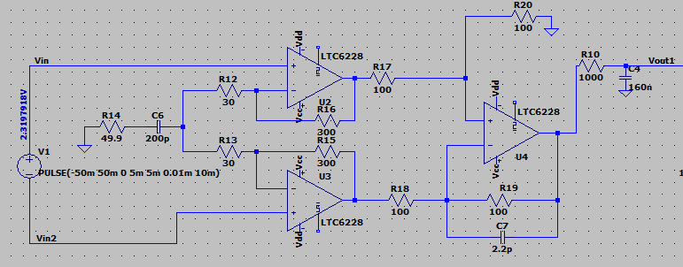

In LTSpice habe ich folgende Schaltung aufgebaut: Siehe Anhang
Auf den Eingang gebe ich ein Dreiecksignal von -50mV bis + 50mV
Peak-to-Peak: Eingangssignal.png

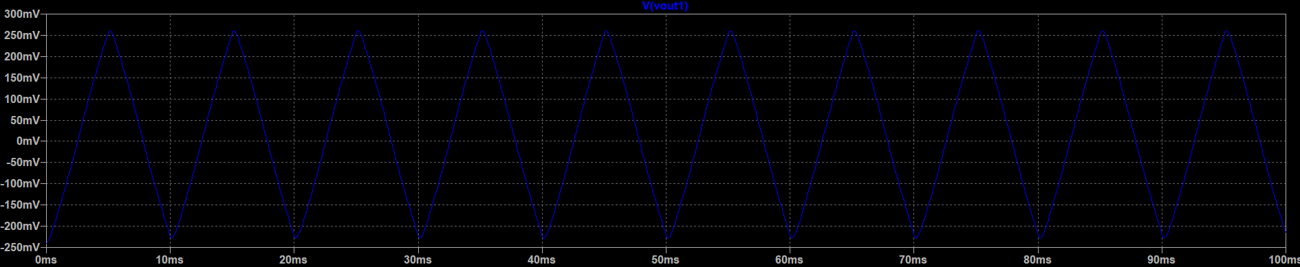

Am Ausgang erhalte ich ein Signal von -250mV bis 250mV Peak-to-Peak.

Ist deine Signalquelle in der Realität auch völlig potentialfrei?
Der LTC6228 liefert ja etwa 16µA aus dem Eingang, und das zieht dein
Eingangspotential über den erlaubten Eingangsspannungsbereich (max V+ -
1,2V).
von Günter L. (Firma: Privat) (guenter_l)
Die Eingänge Vin und Vin2 sollten hochohmige Widerstände
nach Masse haben, wenn daß nicht die Signalquelle schon
macht.
Der Sinn solcher symetrischen Verstärker ist ja eigentlich
das sie Gleichtaktsignale am Eingang unterdrücken,
daß macht aber deine Schaltung nicht.
Du müßtest entweder R20 weglassen oder R18 verdoppeln.
Die Widerstände würde ich auch alle viel größer machen,
vielleicht um das 10-fache.

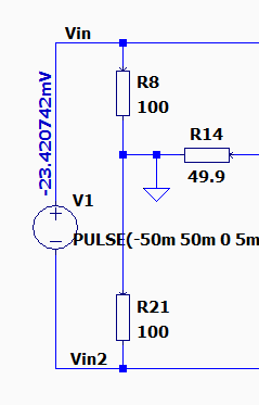

von Klaus H. (hildek)
Mach mal zwei Widerstände rein (R8, R21).
Ich fand die Schaltung auch um Faktor 10-100 zu niederohmig, habe mich
mit den beiden aber dem Rest einfach angepasst. Da nur die Signalquelle
belastet wird und die in der Simulation beliebig gut ist, macht das
nichts - im Gegenteil, die Eingangsströme des LTC6228 machen dann
weniger aus.
Ein anderer Grund ist, dass U4 ein Subtrahierer ist mit üblicherweise
R17=R18 und R19=R20; zumindest die Verhältnisse R20/R17 und R19/R18
müssen gleich sein.
von Halli (halli)
> weniger aus.
Perfekt, vielen Dank!
Jetzt kommen die richtigen Werte auch in der Simulation raus!
Ich war auf den Holzweg, weil R17, R20 die Spannung durch 2
teilt, dachte ich die Verstärkung ist 0,5.
aber als nichtinvertierender Verstärker ist ja die Verstärkung 2
insgesamt also wieder 1.
