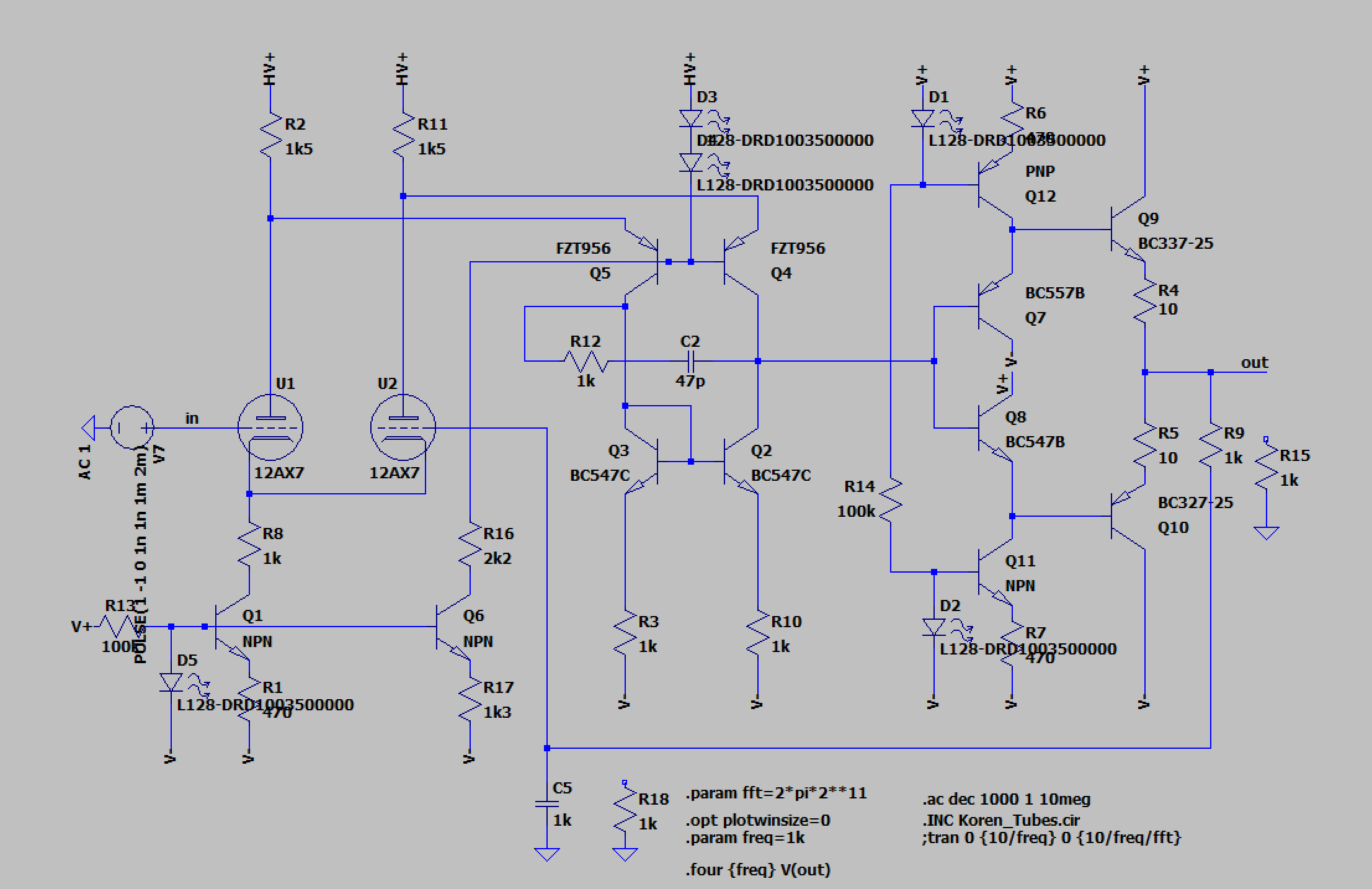

ich habe mal ein bisschen mit Spice gespielt und versucht "moderne" Konzepte mit Röhren zu verbinden. Die (für Röhren) recht rauscharme Doppeltriode ECC83 bietet sich zum Beispiel für einen Differenzverstärker an, verbindet man das mit einem passenden Konzept wie HDAM sollte sich die hohe Anodenspannung handhaben lassen.
Die angehängte Schaltung wurde simuliert, funktioniert in der Simulation so gut wie eine Transistor HDAM. Klirrt je nach Last praktisch nicht, wenn man die Ausgangstransistoren kühlt kann man damit niederohmige Kopfhörer treiben. Die Stufe ist stabil bei Verstärkung 1, Leerlaufverstärkung ca. 80dB bei 20Hz. Anodenspannung ca. 150V, da landet man auf einem günstigen Teil der Kennlinie was den Klirr ein wenig senkt.
Ich habe eine kleine Platine gelayoutet die nur den Operationsverstärker enthält, man gibt mit der externen Beschaltung die gewünschten Eigenschaften vor. Ein Einzel-OPV auf 60x60mm Platinenfläche den man auf eine weitere Platine lötet. Die 6N2P funktioniert statt der ECC83 auch, letztere gibt es für wenige Euros öfter mal in Ebay.
Was mich jetzt beschäftigt ist ob sich die Schaltung unter gewissen Betriebszuständen selbst zerstören könnte. Beispielsweise wenn die Röhre noch nicht angeheizt ist. Ich bin mir auch nicht sicher ob es sinnvoll ist T4/5/1 mit Bauteilen zu bestücken die nur 60V abkönnen. Ich meine z.B. das T9 & T10 als Spannungsbegrenzung am Knoten der auch T3 & T5 enthält wirkt, Alles nach den Kollektoren von T2 & T3 sehe ich als Niederspannung an. Fällt Euch ein Fehlerfall ein der die Bauteile im normalen Betrieb zerstört?
Einige Eigenheiten die bei der Simulation aufgefallen sind:
  • Der OPV Ausgang klemmt an seiner Rail bis die Röhre warm ist, solange ist der Differenzverstärker "nicht da". Die nachfolgende Schaltung muss davor geschützt werden
  • Kontaktprobleme in der Fassung der Röhre machen ebenso Ärger, die meisten Röhrenverstärker bauen aber auch Mist wenn eine Röhre ausfällt.
  • Wie "gleich" die beiden Systeme der ECC83/6N2P sind kann ich nicht sagen, ich würde mal mit einem recht heftigen Offset rechnen. AC koppeln ist wohl besser, bei hoher Verstärkung muss man tricksen.
Was ich damit machen will?
HiFi Vorverstärker oder einen Symmetrierverstärker aufbauen.
Gruß, Jan

Die angehängte Schaltung wurde simuliert, Klirrt je nach Last praktisch nicht
Mit R16=R17 würde die wohl noch weniger klirren.

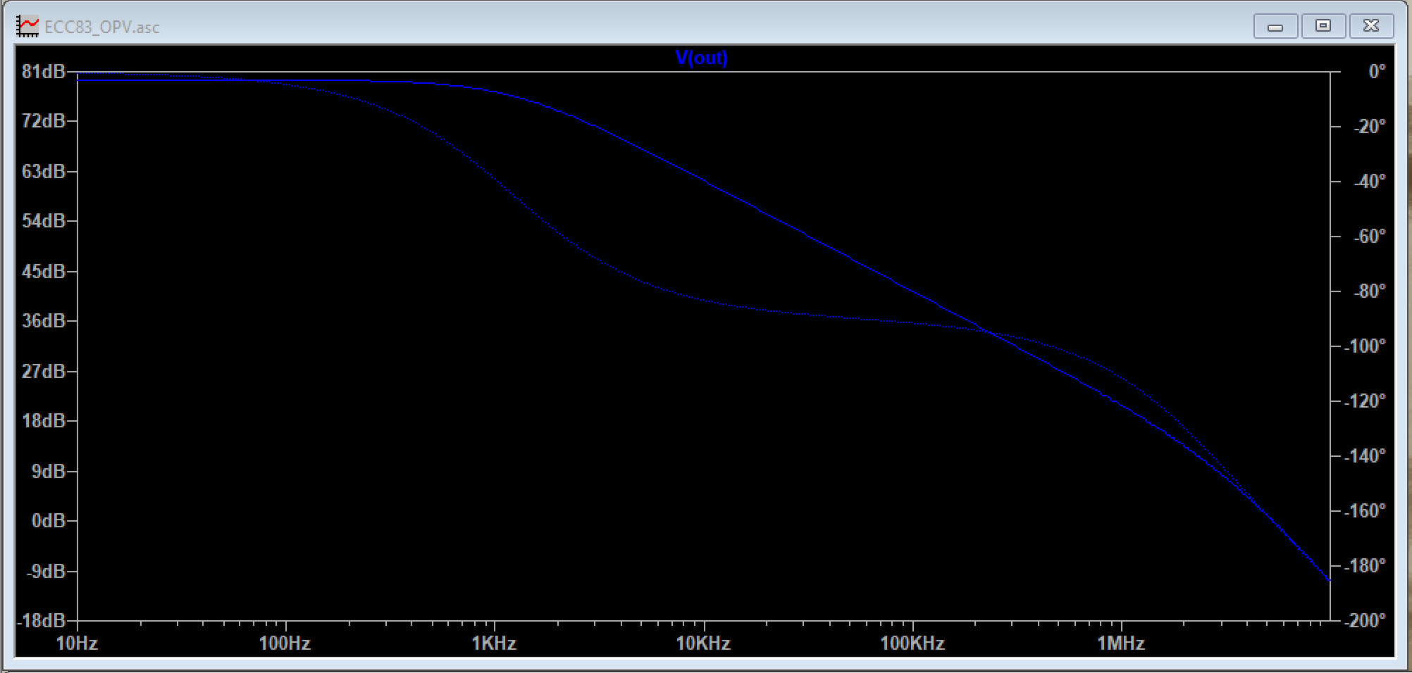

Das sagt gar nichts aus. Stabil ist der auch mit 1° "Phasenreserve". Wie groß ist die Phasenreserve bei V=1 und wie ist der Frequenzgang der Leerlaufverstärkung? R13 mit 1Ohm ist ja wohl ein Scherz.
Solange die Röhren nicht arbeiten, will der Kollektor von T3 auf fast +150V. Du kannst den Stromspiegel T4/T5 etwas unsymmetrisch zugunsten von T4 auslegen, dann zieht T5 den Hochimpedanzknoten nach unten. Ein definiertes Potential (etwa 0V) geht aber nur, wenn man nennenswert Strom von dem Knoten nach Masse fließen lässt, was aber die Leerlaufverstärkung reduziert.
Korrigiert, danke, war ein Fehler im Schaltplan. In der Simulation sind beide Widerstände gleich.
Ich habe mal ein Screenshot + Simulation angehangen
R13 ist unnötig, deshalb 1 Ohm. Mit C1 = 10pF wird das stabil, er schadet aber auch nicht wenn man an dem Netzwerk experimentieren will.
Solange die Röhren nicht arbeiten, liegt der Kollektor von T3 auf fast +150V. Du kannst den Stromspiegel T4/T5 etwas unsymmetrisch zugunsten von T4 auslegen, dann zieht T5 den Hochimpedanzknoten nach unten. Ein definiertes Potential (etwa 0V) geht aber nur, wenn man nennenswert Strom von dem Knoten nach Masse fließen lässt, was aber die Leerlaufverstärkung reduziert.
T3 kann die 150V aber vertragen, das die Schaltung solange die Röhre kalt ist noch nicht korrekt arbeitet ist für die meisten Anwendungen eigentlich kein Problem. Die Frage ist nur, geht irgend ein Halbleiter währenddessen kaputt?
Übersteuert man den Eingang heftig fließt z.B. über 1mA über die Basis Kollektor Diode von Q8. (Simulation) Ob der das verträgt, keine Ahnung. Das Datenblatt schweigt dazu.

Deine Schaltung ist bei V=1 voll im Bereich des 2.Pols der Übertragungsfunktion bei nur noch 20° Phasenreserve. Das ist viel zu wenig und ergibt deftiges Überschwingen und abklingende Oszillation im Zeitbereich und eine Überhöhung im Frequenzbereich. Unter 60° ist unbrauchbar, also die Betriebsverstärkung oder C1 vergrößern.
Wer mit Gewalt mehr Bandbreite will, dimensioniert mit R13/C1 eine Nullstelle auf die Frequenz des 2. Pols der Schaltung. Damit wird dieser aufgehoben und man bekommt einen Frequenzgang 1. Ordnung, da der 1. Pol von der Kapazität am Hochimpedanzknoten bestimmt wird. Weil zu C1 aber die Kapazitäten von 4 Transistoren parallel liegen ist diese Wirkung sehr begrenzt.
Weiterhin stellt sich die Frage, wie du die Leerlaufverstärkung ermittelt hast. Wenn es mittels Kondensator für AC aufgehobener DC-Gegenkopplung war, dann stimmt die Kurve oben eh nicht.

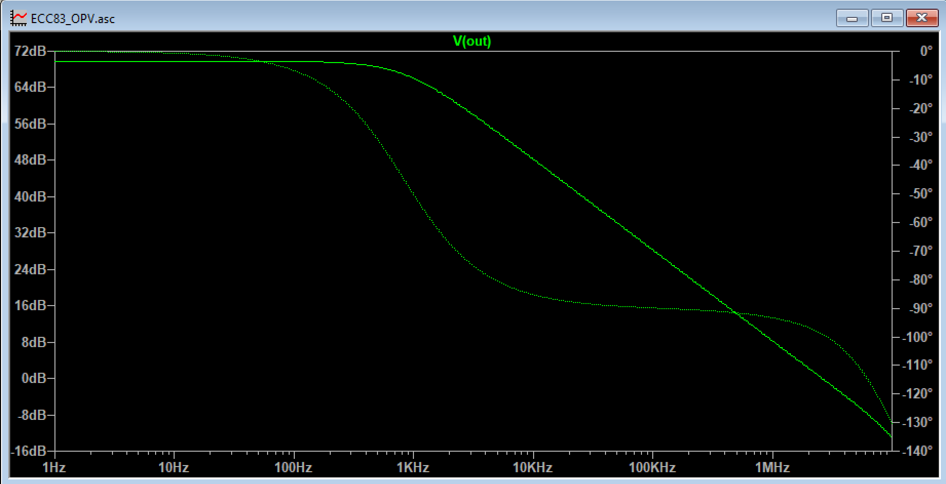

ich kann mit R13 = 470 Ohm & C1 = 47pF einen Zustand erreichen wo (knapp) 60° Phasenreserve da sind, das Problem ist das die Leerlaufverstärkung bei 20kHz dann unter 50dB fällt. Ich habe mit verschiedenen Werten gespielt, auch den zweiten Pol getroffen, bekomme das aber in der Simulation nicht besser hin. Um die erwähnte Kapazität der Kollektoren aller 4 Transistoren schneller umzuladen habe ich den Strom durch den Spiegel erhöht, das bringt mir wenig weil ich wieder Phasenreserve verliere und C1 vergrößern muss.
Tausche ich die Röhre gegen NPN Transistoren aus sieht es nicht besser aus, irgendwo muss meine Dimensionierung Mist sein. Hast Du weitere Tipps wie ich die Röhrenschaltung gut hinbekomme?
Bei Transientenanalyse C5 von der GK genommen, R9 1Ohm. Bei der AC Analyse C5 10F oder 1kF, R9 1k.
Passt das nicht?
Wenn du C1 vergrößerst, dann sinkt der erste Pol ab, aber natürlich wird die Wirkung der Nullstelle stärker, da durch den R13 der jetzt größere Kondensator unwirksam gemacht wird.
Die große Phasenreserve von 60° bei V=1 hat eben ihren Preis, also eine niedrige erste Polfrequenz und damit auch weniger Verstärkung bei 20kHz. Man muss die Schaltung ja nicht so universell bis V=1 auslegen, sondern kann mit C1 die 1. Polfrequenz nach Anforderung einstellen.

Ich hatte die Hoffnung das es da einen besseren Weg gibt, 48dB Leerlaufverstärkung bei 20kHz sind im Vergleich zu käuflichen OPV ganz schön mies. Andersrum, im Vergleich zu klassischen Röhrenschaltung performt das immernoch super.

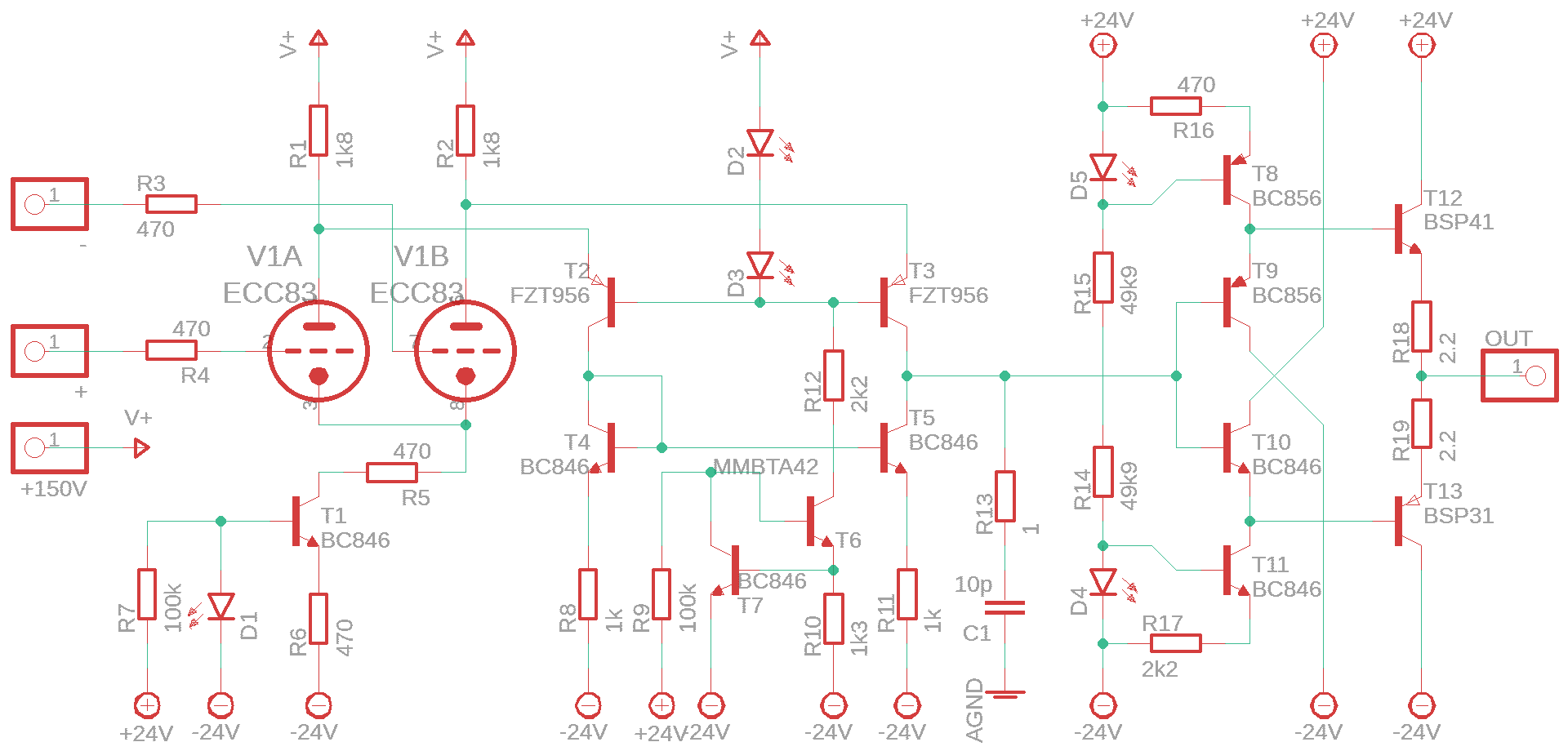

Ich habe die Bilder angehangen, R12 geht jetzt nicht mehr an Masse sondern an die Gegenseite des Spiegels. Macht so mehr Sinn finde ich. Rechteckantwort auf diese Art "perfekt" ohne Überschwinger. Spice meint ca. 65° Phasenreserve bei Leerlaufverstärkung = 1.

Das Problem ist, durch die 150V fallen da ja ~150mW ab, die Platine wird in SMD Bestückt. SOT23 fand ich kritisch und hab deshalb SOT223 gewählt. Ich habe den FCX596 gefunden, der hat wesentlich kleinere Interne Kapazitäten.
OP
Mit dem FCX596 klappt es deutlich besser, C2 10pF und R12 470Ohm (6pF zusätzlich gegen Masse, das sehe ich als parasitäre Kapazität auf der Leiterplatte) führt zu UGB 10MHz, bei 20kHz bleiben ~55dB Leerlaufverstärkung. Ich glaube so versuch ich es.
Das wusste ich vorhin noch nicht. Außerdem ist es nicht die Gegenseite des Spiegels, sondern C2 ist jetzt eine Millerkapazität an Q2.

Nochmal zur ursprünglichen Frage: Meinst Du die Schaltung kann sich in der Ausführung selbst zerstören, beispielsweise durch Falsche Reihenfolge wenn die Betriebsspannungen angelegt werden oder wieder abfallen?
Du kannst eine Diode vom Kollektor Q4 nach V+ legen, dann bleibt die Rückwärtsspannung an B/E von Q7 unter der Durchbruchspannung.
Die Kapazität der Diode wird von der Schaltung nicht sehr gemocht, ich hab es mit einer 1N4148 simuliert. Erfüllt nicht die Basis Kollektor Diode von Q8 die gleiche Aufgabe? Es fließt ja unter 1mA.

Perfekt, danke nochmal für die Tipps. Ich layoute die Leiterplatte fertig, baue einen Prototypen auf & schaue wie das Konzept in der Praxis funktioniert. Hoffe das ich in ein paar Wochen Ergebnisse einstellen kann.

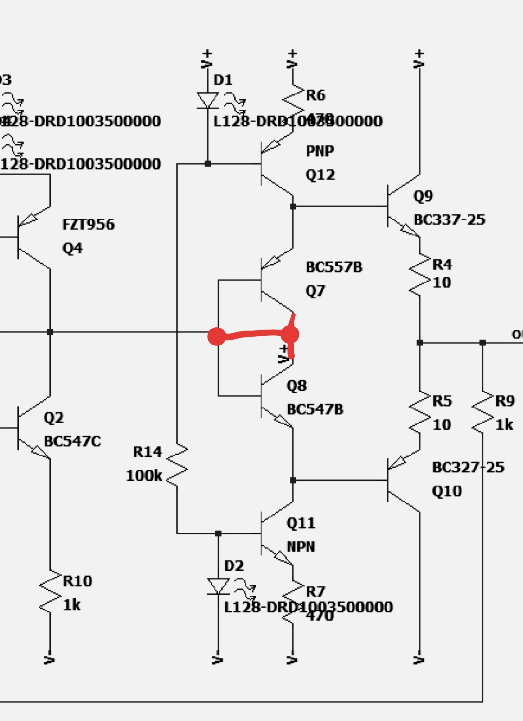

Enrico E. schrieb:
Wieso kann man eigentlich die Kollektoren von Q7 und Q8 nicht direkt miteinander verbinden und dann noch mit den Basen verbinden? Es wird doch nur der Spannungsfall der BE-Strecke benötigt, so als ob dort 2 Dioden eingesetzt wären.
Nein, die Transistoren arbeiten als Emitterfolger UND als Vorspannungsdioden für die Endstufe. Würde man, wie von dir vorgeschlagen, nur die Diodenfunktion nutzen, dann wäre die Belastung des Knotens Kollektor Q2/Q4 zu niederohmig und die Leerlaufverstärkung um etwa den Faktor 100 niedriger.

Wieso kann man eigentlich die Kollektoren von Q7 und Q8 nicht direkt miteinander verbinden und dann noch mit den Basen verbinden? Das würde das Layout vereinfachen.
Google mal nach "Diamond Buffer" oder schau dir das DB vom BUF634 an.
