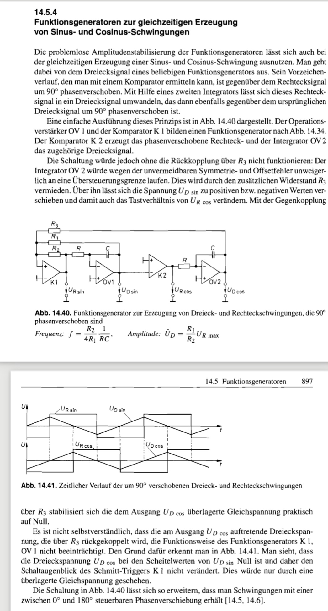

#7144953
Moin,
da das Thema immer wieder sporadisch auftaucht (s. Suchfunktion), hier
eine weitere (allerdings analoge) und einfache Lösung: Sie wird im
Tietze/Schenk im Kapitel Funktionsgeneratoren beschrieben, siehe
Bild-Auszug.
Anfängliche Bedingung ist das Vorliegen eines symmetrischen Rechtecks.
Man benötigt nur einen Integrator (OV1) und einen Komparator (K2).
Dessen Ausgang wird -wie üblich- mit einem XOR verknüpft und dürfte
hinreichende Symmetrie aufweisen, abhängig von der Qualität der ICs.
Ich habe es selbst noch nicht getestet, jedoch ist zu erwarten, dass die
Funktion in gewissem Rahmen auch bei f-Änderung gegeben ist; dem kann
man mit Anpassen der Int.-Zeitkonstante begegnen. Ggf. muss man je nach
Genauigkeitsanforderung das Original-Rechteck (zum XOR) noch durch
Einfügen von Gattern verzögern (Laufzeit = Durchlaufzeit vom OP und
Komparator).
R2R-OPV genügender BB und schnellen Komparator (je nach Frequenz) setze
ich mal voraus.
Idee für die Digitaltechniker: Auszählen des H-Daches (Zeit) in
gewünschter Auflösung, den erhaltenen Wert durch zwei teilen und damit
ein taktsynchrones Rechtecksignal (mit 90° Verschiebung) triggern.
EDIT: Kann das PDF leider nicht löschen :-(

Tim schrieb:
> Man macht aus dem Rechteck zunächst ein invertiertes und ein
> nichtinvertiertes DreieckSignal.
Welchen BIAS sollen die am Ende haben?
Ich nehme an, der nichtinvertierende läuft von 0 ... X und der
nichtinvertierende von 0 ... -X. Dann wäre die Differenz immer Positiv.
Damit das funktioniert, müssten beide um ihren Mittelwert schwingen.
Wie bekommt man das hin? Hochpass schränkt die Frequenz ein.
Statisch einstellen geht nicht, wegen der unbekannten Amplitude.
Diese ist sowieso schon ein Limiter.
#7150244
Da "Tim" nach 15 Jahren wahrscheinlich nicht mehr mitliest:
ZU 0V symmetrisch bzw. --> folgende Fragestellung
Entweder symm. Versorgung oder eine "Masse" (Symbol im Buchauszug
T./Sch.) auf Ub/2 legen.
Warum meinst du, die Amplitude sei unbekannt?
Die Frage ist doch, wie man das hinbekommt. Ich kann das aus der
Schaltung nicht erkennen. Ich versuche, das in Software nachzustellen
und gehe von einer symmetrischen "Versorgung" aus:
Wenn beide Integratoren bei 0V loslaufen, dann ist bei einer "1" am
Eingang der eine steigend und der andere fallend. Bei einer "0" laufen
sie dann rückwärts und erreichen wieder die 0V. D.h. der eine ist immer
positiv, der andere immer negativ. Die Differenz also immer positiv.

#7151091
Genau dort (dein Zitat) habe ich zwei Möglichkeiten beschrieben, wie es
geht.
Softwarelösungen müssen nicht unbedingt immer einfacher sein als
"einfache Analogtechnik". ;-D
> Wenn beide Integratoren bei 0V loslaufen....
Wie bereits gezeigt: Du brauchst nur einen einzigen Integrator!
Kannst du dich nicht von dem Beitrag (w.o.) mit den zwei Integratoren
lösen?
Die Lösung des Problems ist doch nun verblüffend einfach... ;-)

Gast #7151113
Michael M. schrieb:
> Dann such doch einmal; er ist im Block- und detaillierten Schaltbild
> einfach zu finden.
In welchem der Schaltbilder?
> geht.
Und ich habe nachgefragt wie man es erreicht, dass der Integrator auf
der Mitte der Spannung loslegt, die man ja nicht kennt, weil die Dauer
nicht bekannt ist, mit der er integriert. Ohne diese Kenntnis weis man
weder, wie weit man den Bereich Ub auslegen muss noch, wo UB/2 liegt.
Bei einem Integrator gibt es immer einen offset, der festgelegt werden
muss.
Es muss sich ja beschreiben lassen.
Nochmal die Frage:
Ausgehend von (von mir aus) einem Integrator, der bei einem Rechteck
hoch- bzw runterläuft, ist es nicht definiert, wo der startet. Startet
man ihn bei Null, bleibt er im Positiven. Sagen wir: er läuft bei 1kHz
1ms lang hoch und erreicht 1V. Dann braucht es eine Schaltschwelle von
0.5V, damit er in der Mitte -> 90° schaltet. Bei 500Hz läuft er aber 2ms
hoch und erreicht 2V. Bei 0.5V Schaltschwelle sind dann 75% des
Komparators 1 und 25% 0. Bei Schaltschwelle 0V ist er total "1".
Das Einzige, was man machen kann, ist einen HP davor zu legen und dafür
zu sorgen, dass sich der selber in die Mitte zieht. Das aber dauert,
macht ihn langsam und klappt bei niedrigen Frequenzen nicht mehr.
#7151141
Es steht im Block-SB. sogar in Klartext drin.
Im Detail-SB ist ein gelber Komparator zu sehen.
Ist das so schwer? :-(
> ..Ausgehend von (von mir aus) einem Integrator, der bei einem Rechteck
> hoch- bzw runterläuft, ist es nicht definiert, wo der startet....
Ich hoffe, du hast Tietze/Schenk im Zugriff. Schau dir dort das Kapitel
Integratoren an. Dort ist beschrieben, wie die Anfangsbedingungen sind.
Auch mein kopierter Ausschnitt gibt bereits im Text Hinweise...
Ich sagte ebenfalls, dass man mit Tau = R*C ein wenig spielen muss; eine
f-Änderung über einen weiten Bereich wird man nicht ohne Weiteres
erreichen.
