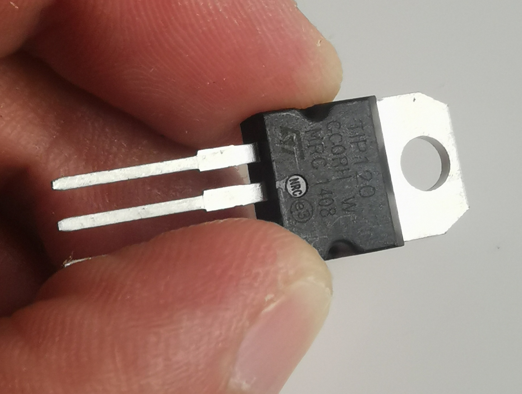

Halli hallo
So macht Elektronik Spass. Es hat sich ein Transistor verabschiedet. Ich habe leider keinen dicken Akku, aber auch kein Labornetzgerät oder Schaltnetzteil, das den notwendigen Strom für meine Messung (Sprungantwort) liefert. Daher messe ich die Klemmenspannung beim Abschalten. Nun muss ich dazu den Motor hochlaufen lassen und diesen mit einem Mosfet kurzschliessen. Jetzt habe ich statt einem Mosfet leider einen Darlington Transistor erwischt. Nun ist dieser bei Kurzschluss explodiert. Dass er langsam ist und sich für PWM nicht eignet weiss ich aber wieso genau hat er sich in Rauch aufgelöst? Etwa weil er nicht so schnell ist und beim Kurzschluss kurzfristig eine hohe Spannung induziert wurde? Mein Bauvhgefühl sagt mir aber, dass es einen anderen Grund hat.
Ich benutze einen 36V Motor, 500W. Der Transisor ist im Bild angegeben.
Hat jemand eine plausible Erklärung?

Hmm im Datenblatt steht 8A Peak current drin, aber ich hätte jetzt überhaupt nicht gedacht, dass über den Transistor beim Abschalten mehr als 8A bei Kurzschluss der Klemmen fliessen, wenn vorher im stationären Zustand doch der Motor einen Strom von 1.5A zieht. Ich hab den Strom aber vorher auch nicht gemessen, sondern einfach den Kurzschluss verursacht und angenommen, dass das ausreicht. Beim Einschalten wäre mir ein höherer Strom plausibler gewesen.

#7445679
Bei einer "einfachen" Induktivität ist das auch so, da die Energie nur im Magnetfeld gespeichert ist. Ein Motor verhält sich aber durch die im Rotor gespeicherte Energie ein wenig anders. Da gibt es beim Kurzschluss eine satte Stromspitze und die erreicht fast die Höhe des Blockierstroms.
(Firma: Gast) #7445688
Für mich sind das eher 15A Ist dir da das Komma verrutscht?
Vor dem Kurzschluss, wirst du vermutlich den Motor abschalten. Das macht dir eine Spannungsspitze von sicherlich über 60V. Das ist der erste Tod. Der zweite Tod die 15A aus dem als Generator laufenden Motor.
(Firma: egal) #7445694
Deniz I. schrieb:
Ich benutze einen 36V Motor, wenn vorher im stationären Zustand doch der Motor einen Strom von 1.5A zieht
Mal einfach gerechnet, wenn der Tip120 einen Ron von 1Ohm hat (im Datenblatt steht leider nichts), wären das bei 36V schonmal 36A. Bei 0,1Ohm sogar 360A (Denn Widerstand des Motors und der Kabel mal außen vor gelassen). So ein Kurzschluss ohne Strombegrenzung hat schon einen kräftigen Wumms, da geben selbst Transistoren in stabileren Gehäusen im µs. denn Geist auf. Die Idee einen laufenden Motor mit einem Transistor hart kurzschließen zu wollen ist schon sowas von freitags Troll......
Moderator (Firma: Titel) Persönliche Seite #7445742
Bei einem bipolaren Transistor gibts es auch keinen "Ron".
Das ist der Knackpunkt. Denn der Motor wird nach dem Abschalten der Versorgung zum Generator. Dsnn passieren 2 Dinge:
  1. wenn kein Strom fließt, steigt die Klemmenspannung
  2. wenn der Motor kurzgeschlossen wird, muss diese Rotationsenergie irgendwo hin. Wenn der Transistor einen spürbaren Spannungsabfall hat, dann fällt an ihm beim Kurzschluss in kürzester Zeit eine sehr hohe Leistung an, die einrn Hotspot durchlegieren lässt, woraufhin mit der restlichen Energie die Siliziumschmelze beginnt.
#7445744
Aus welchem Grund sieht man zur schnellen Bremsung keinen entsprechenden Lastwiderstand vor und beachtet auch nicht SOA und di/dt? Wenn so gemacht, würde die Stillstandphase kontrolliert ablaufen. Die beim Motor-Abwürgen produzierte Leistung muß kontrolliert in Hitze umgewandelt werden. Da gibt es kein Wenn und Aber. Der Herr Newton läßt sich da auch in 2023 nicht dreinreden.
Auch wenn der Transistor es aushalten würde, ist so ein "Abwürgkurzschluß" auch eine mechanische "Schandtat", die eine etwaige verbundene Mechanik beim plötzlichen Stillstandsprozess auch sehr stoßbelasten würde.
Irgendwie finde ich diese gewünschte Kurzschluss-Lösung und Halbleitermißhandlung sehr schändlich und es geschah Dir recht:-)
Also überleg Dir in welchen Zeitraum der Motor wirklich zum Stillstand gebracht werden soll (muß) und berechne dazu einen entsprechenden induktionsfreien Lastwiderstand, der das dann sicher bewirkt. Es ist besser den Transistor nur zum Schalten des "Abwürgwiderstandes" einzusetzen. Dann läßt sich auch SOA berücksichtigen und ein entsprechender oder besser mehrere Transistoren auswählen. Am sichersten wäre die Parallelschaltung mehrerer Leistungstransistoren mit den notwendigen induktionsfreien Emitterballastwiderständen zur gleichmäßigen Stromaufteilung, um Hotspots mit Sicherheit zu verhindern. Auf alle Fälle darf das di/dt nicht die dynamischen thermischen Eigenschaften des Siliziums im Transistor stressen. Auch ist zu beachten, daß Transistoren verwendet werden, die die Kenndaten auch wirklich einhalten. Bei möglichen Fälschungen ist das nicht unbedingt garantiert.
