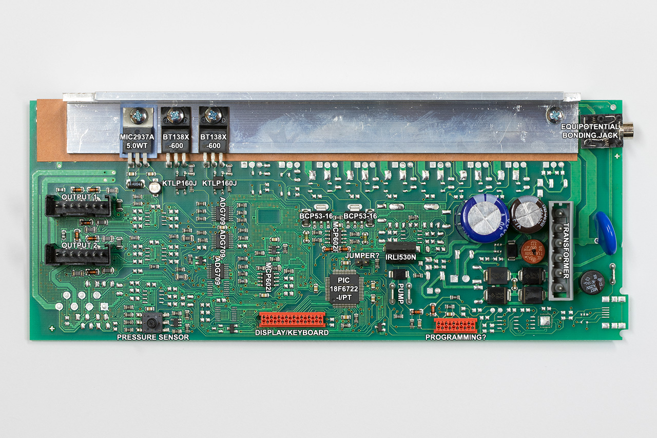

informativer Beitrag zu der WR2M (Magervariante der WR3M): https://www.eevblog.com/forum/reviews/weller-wr-2-rework-station-teardown/

und beim 2.Link gings nicht um eine Vermutung sondern: "informativer Beitrag zu der WR2M (Magervariante der WR3M)" da fand ich insbesondere das Bild informativ

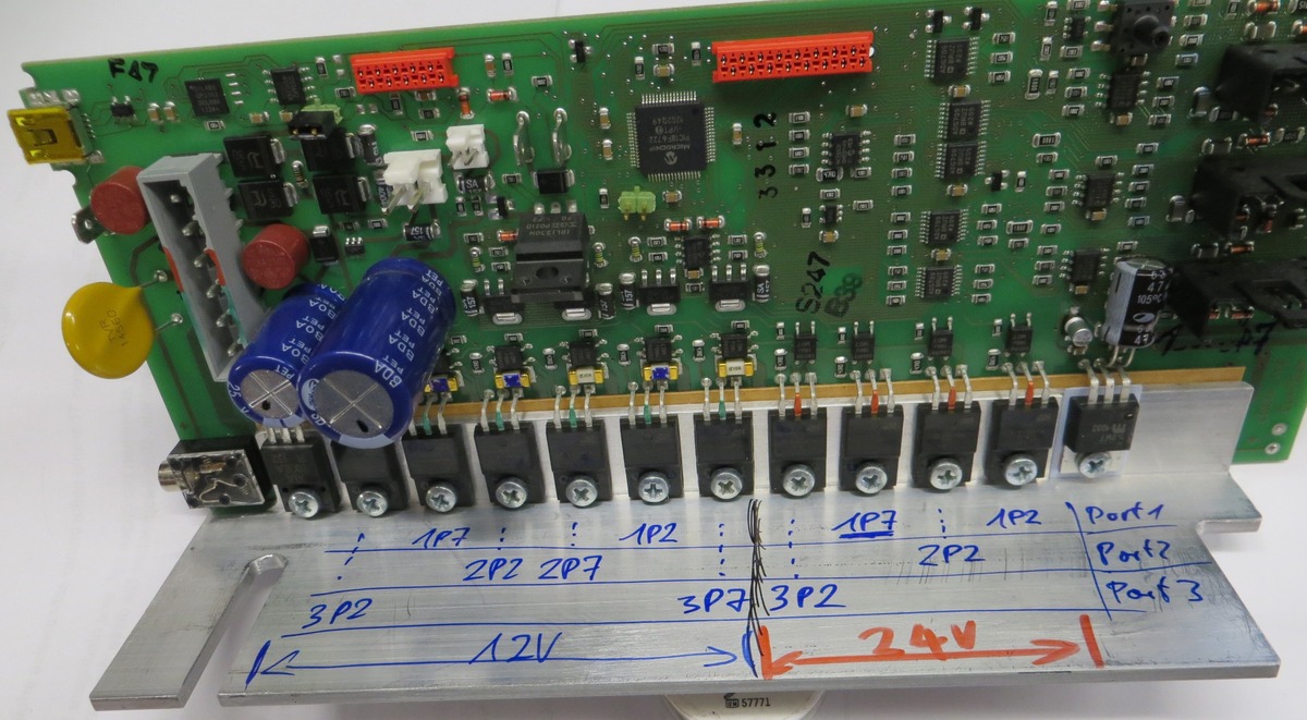

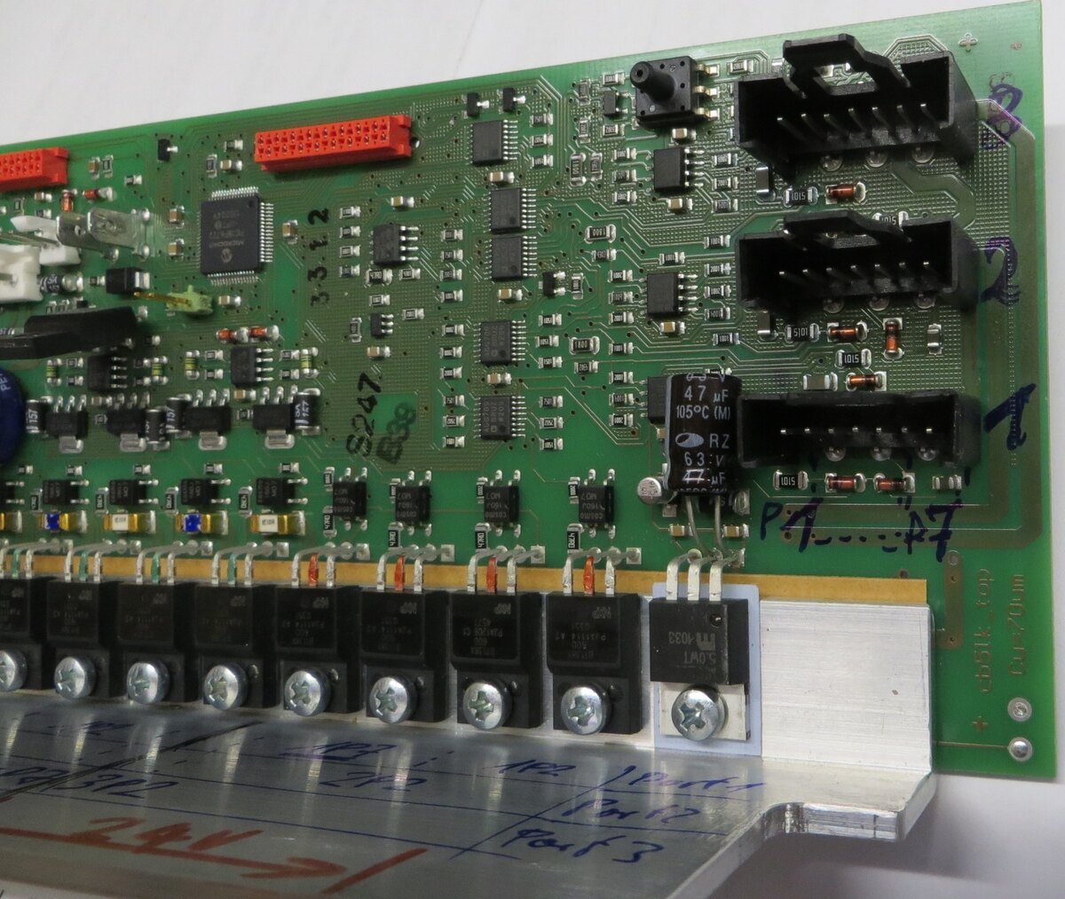

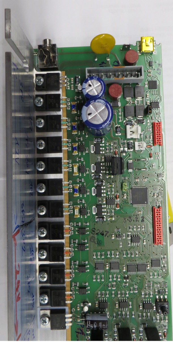

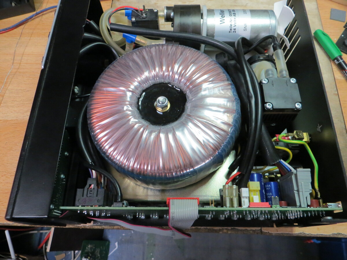

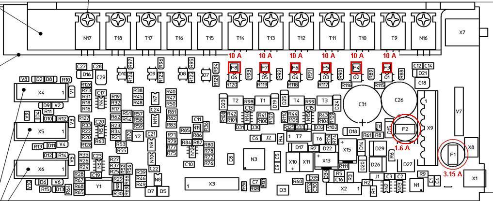

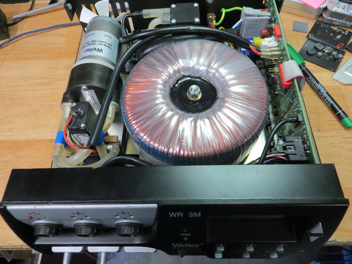

hab mich aufgerafft und das Board der WD3M ausgebaut und genauer untersucht - vielleicht kanns ja noch der eine oder andere brauchen...
  • 4 SMD-Fuses 10A sind defekt (Bild WD3M_Fuses - blau markiert)
  • die Triacs sind messtechnisch alle ok (gestorbene hatte ich nur in der WD3M)
  • die Verdrahtung der Triacs ist etwas seltsam - habs rausgeklingelt und auf das Blech geschrieben Bild WD3M_Triacs (3P2 z.B. bedeutet Port3, Pin2 des Port-Steckers); an den Triacs und am Trafostecker links markiert: grün = 12V, orange = 24V das Bild WD3M_Ports zeigt die Portstecker; über P7 wird geschaltet zw. 12V und 24V, je nach angeschlossenem Lötkolben; über P2 wird das 2. 12V-Heizelement der WMRT versorgt; Port 1 hat 2 Triacs an 24V parallel - für Heissluft mit der HAP200 (200W)
jetzt wird mir auch das Verhalten klar:
  • WR3M-Port 1: 12V defekt --> beide Fuses an 1P2 und 1P7 defekt
  • WR3M-Port 2: ok? - aktuell WMRP dran --> Fuse an 2P2 defekt, ist aber nur relevant für WMRT
  • WR3M-Port 3: WRMT fkt. nicht an dem Port - aktuell 2.WMRP dran --> Fuse an 3P2 defekt, daher fkt. WMRT nicht
so, werde mal die Fuses ersetzen und später mal an die WD3M gehen...
OP #7447933
sehe gerade, hab die Bezeichnungen etwas durcheinandergebracht - hab natürlich die WR3M in den Fingern (die mit den Pumpen) - die Bilder müssten eigentlich heissen WR3M_xxx und der erste Satz muss heissen: "hab mich aufgerafft und das Board der WR3M ausgebaut und genauer untersucht"
