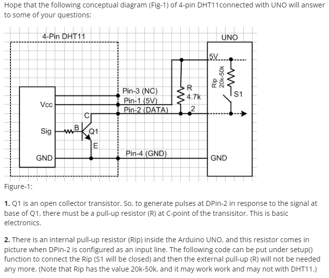

Hallo, ich versuche mich gerade daran einen ESP32 mit verschiedenen Sensoren auszustatten. Ich habe mit meinen alten DHT11 Sensoren angefangen, und habe einfach mal so verkabelt wie ich das in Erinnerung hatte.
Der linke Pin (Vdd) habe ich mit 3,3V verbunden, den rechten Pin (GND) entsprechend mit GND verbunden und den mittleren linken Pin (Data) habe ich mit einem GPIO Pin verbunden und mehr nicht, alles funktioniert, bis auf das die Temperatur etwa 2°C zu hoch und Luftfeuchtigkeit 8% zu hoch gemessen wird. Jetzt habe ich gesehen, dass man den Data Pin eigentlich noch über ein z.b 1k Ohm Widerstand mit den 3,3V verbinden soll. Das habe ich dann mal getan, aber es hat nichts verändert. Kann mir das jemand erklären weshalb das empfohlen wird, aber anscheinend auch ohne funktioniert? Ich weiß, dass es schon öfters die Diskussion gab, ob man den Widerstand braucht, aber das man komplett auf die Verbindung zwischen Data Pin und 3,3V bzw 5v verzichten kann habe ich nirgends gelesen.

Ja ihr habt recht, dass mit dem 1k Ohm war im Datenblatt zu einem anderen DHT Sensor, habe ich mich getäuscht. Ich verstehe aber trotzdem nicht wieso es einerseits klappt wenn der Data Pin über einen 5k Ohm zusätlich an 3,3V bzw besser 5V angeschlossen ist, andererseits auch wenn diese Verbindung komplett weg bleibt.
Übrigens, wenn ich den Widerstand einfach weg lasse und den Data Pin trotzdem an die 3,3V anschließe, bekomme ich eine Fehlermeldung als Output.
Möglicherweise hat hier jemand die Frage beantwortet und ich verstehe es einfach nicht (siehe Bild) falls wer was damit anfangen kann, bin mir aber auch nicht sicher ob es wirklich auf die Frage eingeht.
Sorry dass ich solche Fragen stelle ohne selber annährend die Kompetenz dazu habe, sie selbst zu beantworten. Das lässt mir aber irgendwie keine Ruhe.

#7446366
Bei dem in Screenshot_2023-07-01_224734.png als "20k-50k" gezeigten Widerstand handelt es sich um den intern schaltbaren Pull-Up des ATmega328P auf dem Arduino Uno Board. Bei kurzer Leitung kann der reichen.

#7446609
Weil Du den internen PullUp des µC aktiviert hast.
Jaja, mache schön paar Kurzschlüsse eines OC-Ausgangs gegen Betriebsspannung. Das wird dem Sensor-IC bestimmt ganz toll gefallen ...
