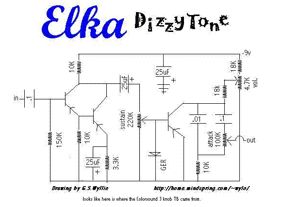

Hallo hat jemand eine praktikable Idee, wie man ein Fuzz Bodentreter mit
Germanium Transistor Oc44 oder ähnliche ,kühlen könnte . ohne Bauteile
auszutauschen . Der Sound und die bespielbarkeit ändern sich leider
drastisch mit der Temperatur ,je kühler desto besser …LG

von Motopick (motopick)
> leider ist es sehr selten
Die Schaltung ist wohl eher selten besch.ssen dimensioniert,
und der (Ge-)Transistor ein selten besch.ssenes Exemplat mit
einem zu hohen Ruhestrom. Der kann je nach Exemplar naemlich
deutlich unterschielich sein.
Dagegen kann man durchaus etwas tun. Man muss nur bei steigender
Temperatur den Basisbias verringern, und der Transistor bleibt
gewissermassen im "kuehlen" Arbeitspunkt.
So selten sind (Ge-)Transistoren nun auch nicht. Mit einem
eher ploetzlichen Ableben des Geraets musst du wegen Whiskern,
die ueber die Jahre anfangen aus dem Halbleitermaterial
hinauszuspriessen, sowieso rechnen.

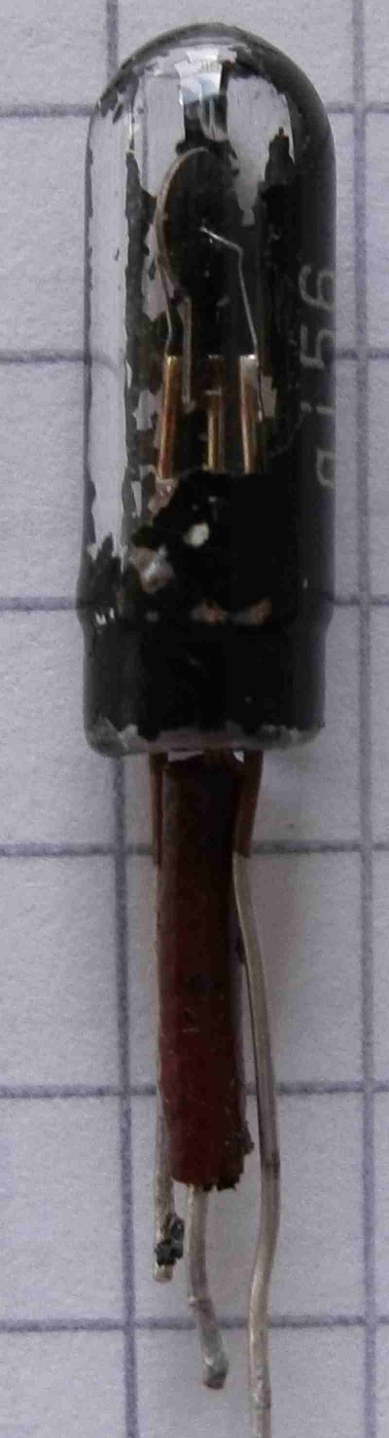

von Peter N. (alv)
Ist das dieses schwarz lackierte Glasgehäuse?
Für solch zylindrische Gehäuse gab es Kühlschellen und -sterne.
Je nach Platz könnte man auch in einen Aluklotz oder -kühlkörper ein
passendes Loch bohren und den Transistor dort reinstecken.

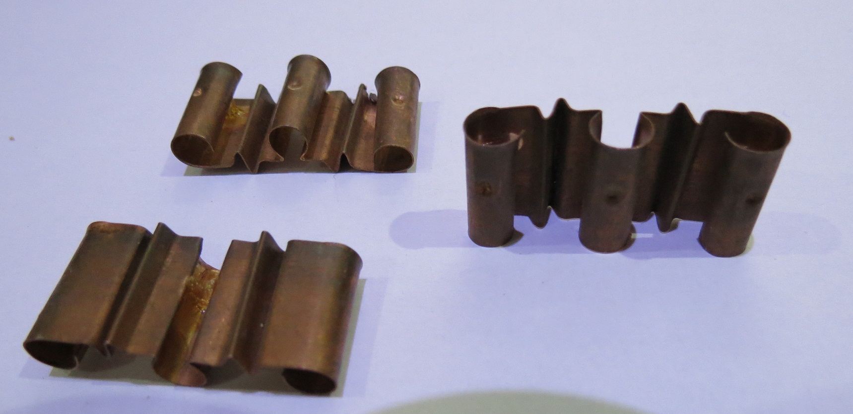

von Michael G. (saveline)
Natürlich gab es damals auch Aufsteckkühlkörper für GE Transistoren.
Habe hier noch ein paar antiquarische Modelle gefunden. Abmessung 31 x
15mm. Wenns passt PN, packe den gerade in die Briefpost.
von H. H. (Gast)
> Transistoren.
Das waren für die Glasgehäuse nur Halterungen. Wegen des hohen
Wärmewiderstands von der Sperrschicht bis zur Außenseite des Glases
hatten die keine nennenswerte Kühlwirkung.
Ein Kuehlkoerper beseitigt nicht die Wurzel des Uebels.
Man muss den Arbeitspunkt eines Ge-Transistors gegen
Temperaturschwankungen stabilisieren.
U.U. reicht es schon, den Bias einstellbar zu machen.
Das ist dann zwar nicht stabilisiert, aber besser als gar nichts.
Ge-Transistoren koennen sogar thermisch "durchgehen", wenn es
nicht extern begrenzt wird.
von Peter N. (alv)
Wieso steckten dann die AC-Leistungstransistoren in Kühlklötzen?
Das Gehäuse bestand zwar aus Metall, aber der innere Aufbau zwischen
Kristall (war nur freihängend an die Anschlußdrähte gebondet) und
Gehäuse war der gleiche: Entweder Luft oder mit einen Gel gefüllt.
von Johann M. (hobby3)
Ich weis das es eigentlich bescheiden konstruiert ist ,deshalb klingt es
aber so gut ,ein silizium Transistor wäre da wwesentlich besser. auch
ein Biaspoti wäre besser …aber all das verändert das Fuzz …ein Kühlblech
hatte ich versucht,das brachte keinen Erfolg.ich denke da bleibt nur
aktive Kühlung übrig.LG

von Karl B. (gustav)
H. H. schrieb:
> OC44 lässt sich kein Kühlblech verpassen.
Wenn es ein OC44N ist, der hat ein Metallcase.
https://www.tubeampdoctor.com/oc44n-germanium-transistor-verwendet-im-rangemaster
Mit einer Kühlschelle am Chassis festschrauben. Oder z. B. einen AC153K
aus dem Kühlblock rausziehen und den OC44N da reinpressen.
Die anderen OCs sind meistens anders aufgebaut, siehe Bild. Nur mal
Farbe abkratzen.
Wie soll da Wärme effektiv abgegeben werden?

OC44 gibt es als Glas- und als Metallgehäuse- Ausführung.
https://www.elba-elektro.nl/onderdelen/halfgeleiders-discreet/transistoren/oc.../oc44-philips-vintage-germanium-transistor.html
Die Glastransis sind mehr oder weniger mit einem Gel gefüllt, das sieht
man, wenn man die schwarze Farbe entfernt.
Dann aber... sind die Glastransis auch lichtempfindlich !
Auf dem Foto ein Glastransi OC604, der hat ein "Kühlblech", wenn man das
an eine Gehäusewand schraubt, könnte es vielleicht etwas bringen- aber
eben nicht sehr viel. "Versuch macht kluch".
Elka dizzy Tone
Fuzz es mit Silizium Transistor klingen leider sehr anders ,gefallen mir
nicht so, sind aber viel Alltagstauglicher LG
von Tim 🔆 (solarlicht)
Johann M. schrieb:
> Elka dizzy Tone
Sicher dass da OC44 drin sind? Entweder wurde deins modifiziert oder es
gibt verschiedene Revisionen. Ich finde jedenfalls nur Fotos von
Ausführungen mit Transistoren, die wie AC-Typen aussehen.
Es gab welche mit oc 44 meinst hat doch nochnseltenere sft 352

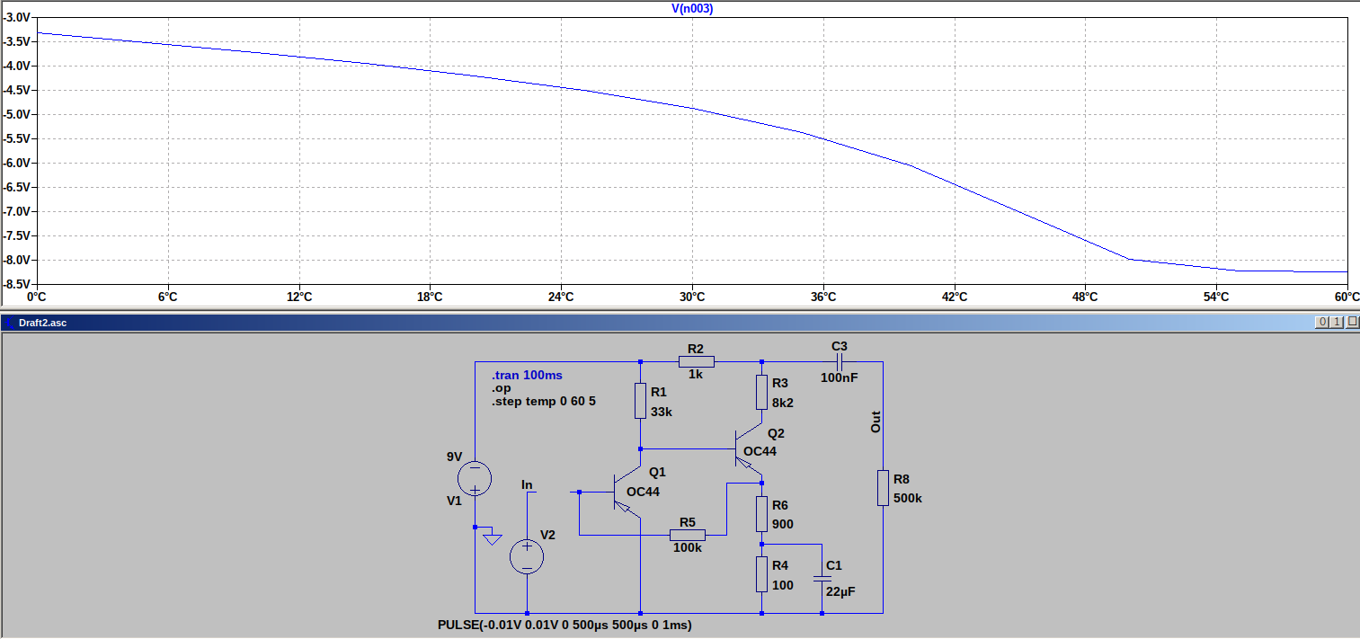

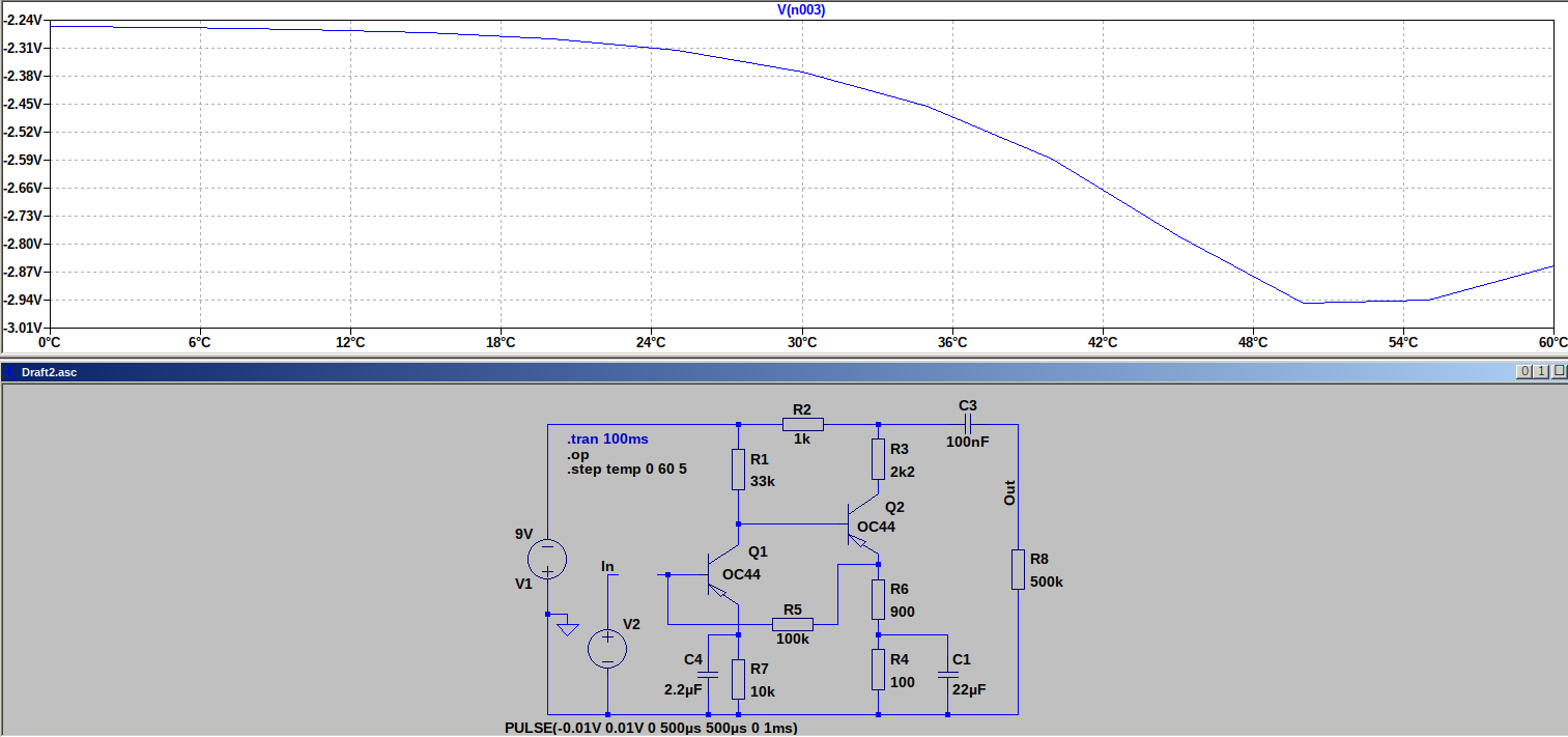

von Peter D. (peda)
H. H. schrieb:
> http://www.muzique.com/lab/fuzzface6.gif
Die Schaltung ist für Ge-Transistoren nicht optimal dimensioniert, 33k
als Kollektorwiderstand sind recht hoch.
Man könnte den 33k auf 8,2k verkleinern. Dann fließt mehr Strom, d.h.
der Reststrom und damit das Wegdriften bei Temperaturänderung hat
weniger Einfluß auf den Arbeitspunkt.
Oder man nimmt Si-Transistoren (BC556).
könnte das klappen wenn ich den Kollektorwiderstand des ersten
Transistors nach den 9 V Block verringere? da könnte ich ja zB einen 10
k parallel  zum 33 k anklemmen dann käme ich auf ca 7,8 k ?

Das Fuzz ist nichts weiter als ein zweistufiger, gleichstromgekoppelter
Verstärker mit schwacher Gegenkopplung. Das Problem ist der linke
Transistor Q1 im Originalschaltbild (FuzzOrig), sein Emitter liegt an
Masse und er läuft mit maximaler Verstärkung. Sein Signal wird durch Q2
noch einmal ca. 8fach verstärkt. Durch die einfache Schaltart unterliegt
er einer Temperaturdrift und diese wird durch Q2 auch noch achtfach
verstärkt. Das Bild "FuzzOrig" zeigt den Verlauf der Spannung am
Kollektor Q2 (Arbeitspunkt) über einen Temperaturbereich von 0°C bis
60°C. Der Arbeitspunkt driftet von rund 3,3V bis zu 8,3V, also um 5Volt.
Das Bild "FuzzTemp" zeigt die Lösung. Zum Emitter von Q1 wird ein
Gegenkopplungswiderstand (R7) eingefügt, dieser wirkt der
Temperaturdrift entgegen. Die Wirkung ist im Diagramm ersichtlich. Die
Temperaturdrift reduziert sich dadurch auf rund 0,75V (ca. 7fach
besser). Damit der Widerstand das Nutzsignal nicht verändert, ist er mit
C4 überbrückt.
Die Simulation bitte nicht zu ernst nehmen, sie zeigt nur die
grundsätzliche Funktion, keine Details. Vor Allem läßt sie keine
Rückschlüsse auf den Klang zu.
Viel Erfolg und Gruß! Tom

Die Schaltung seines Effektgeräts ist ja schon eine verbesserte Version.
von Peter D. (peda)
> C4 überbrückt.
Das kommt mir irgendwie bekannt vor:
Peter D. schrieb:
> Ja, oft hatte man früher den Emitterwiderstand mit Elko parallel
> eingespart.

von Peter D. (peda)
Die sieht ja noch viel schlimmer aus.
Der erste Transistor kriegt überhaupt keinen Basisstrom, es wird nur
sein völlig instabiler Reststrom genutzt. Daher muß man einen möglichst
alten, d.h. schlechten Ge-Transistor einbauen.

von H. H. (Gast)
Peter D. schrieb:
Verschlimmbessert...
Und eine prima Temperaturabhängigkeit...
> Man merkt sofort, die Schaltung wurde von einem Musiker, d.h. einem
> elektronischen Laien fabriziert.
Auf jeden Fall.

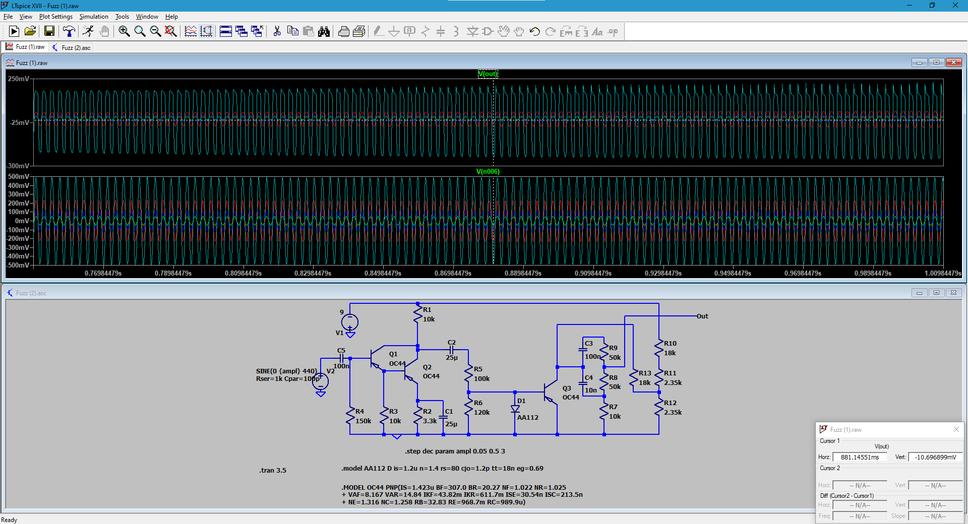

von H. H. (Gast)
Ich habs mal in LTspice nachgebaut, aber die Simulation läuft extrem
langsam.

von Klaus H. (hildek)
> langsam.
Betreibt man die PNP Transistoren absichtlich mit einer verpolten
Betriebsspannung in dieser Schaltung?
von H. H. (Gast)
Klaus H. schrieb:
>> langsam.
Mist, da hat die Macht der Gewohnheit zugeschlagen.
Danke für den Zaunpfahl.
Dachte ich mir fast :-).
Und kaum macht man's richtig läuft die Simulation normal schnell ...

von H. H. (Gast)
So ganz zufrieden bin ich noch nicht.

von Axel R. (axlr)
V2 braucht einen Innenwiderstand und ne Iduktivität. Soll ja der Pick-Up
von der E-Gitarre sein. ( Also: dachte ick)
Meine tastatur plenkt auch. immer nach jeder öffnenden Klammer macht sie
iwie automatisch quasi ein Leerzeichen
von H. H. (Gast)
Stimmt, aber was wäre dafür ein taugliches Modell?
von Axel R. (axlr)
ist ja nicht nur Eingangsspannungsabhängig, sondern auch "chronologisch"
(also erst nach ner gewissen Zeit gehts los), erst nach 0.8Sekunden
circa setzt (in der Simulation) der Effekt der unsymmetrischen
Begrenzung ein. Müsste man sich mal anhören. Alten Kram hat man ja noch
