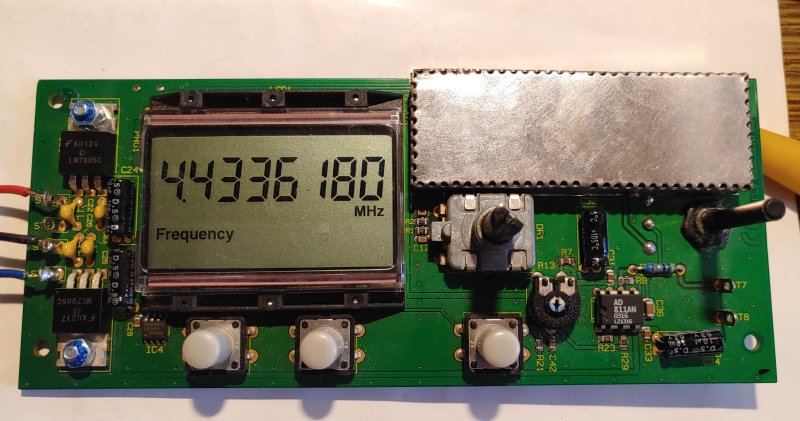

Von dieser Platine ELV 053665 sind mir 2 Stück zugelaufen. Die
grundsätzliche Bedienung ist klar, man kann auch eine Start- und
Stopfrequenz programmieren und einen Sweep produzieren. Geht von 1 Hz
bis 20MHz.

Also ein Board spielt wunschgemäß, das andere dreht völlig durch und
zeigt lustige Buchstaben, wobei es auch mal gar keine oder eine völlig
merkwürdige Frequenz produziert, die mit dem Anzeigewert nichts zu tun
hat.
Ich denke, ich tausche mal das EEPROM, evtl. hat das ja eine Macke.
Dafür spricht auch, das speichern von Voreinstellungen nicht klappt.
Meine Board Version ist älter als die der Beschreibung, aber
grundsätzlich passt das.
Nochmals herzlichen Dank an Hinz.

Der Display Test gleich beim Starten zeigt alles gut. Hier reagiert der
Generator erratisch auf den Encoder und zeigt Sachen wie '1CAC8854' für
die eingestellte Frequenz. Manchmal kann man dann mit dem Encoder daran
was verstellen, aber manchmal geht dann gar nichts mehr.
Der Vergleich mit dem funktionierenden Board deutet auf irgendein MC
Problem hin. Da der verbaute MC ein OTP-Exot ist, bleibt praktisch nur
des EEPROM als Austausch Kandidat. Wie gesagt, die Boards sind mir aus
einem Nachlass zugeflogen. Da wäre es auch nicht schlimm, wenn das eine
defekt bleibt. Aber nach der Kalibrierung des anderen funktioniert das
sehr schön und wird wohl meinen alten Mega8515 Rechteckgenerator
ersetzen.

Gute Nachrichten, es war wirklich ein defektes EEPROM. Das Oszillogram
sah an  SDA schon recht merkwürdig aus im Vergleich zum anderen Board.
Und ich hatte noch ein frisches 24C04 im Vorrat, also alten Chip
rausgeknipst, neuen eingelötet und siehe da, alles in Butter - eine
Sache von ein paar Minuten.

Ich habe sowieso eine ältere Version, glaube ich, siehe mein Bildchen da
oben.

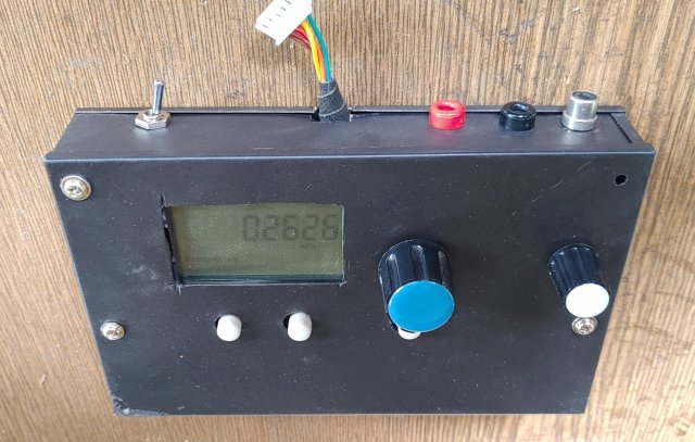

Um das abzuschliessen - der DDS hat ein neues Zuhause in einem
Weissblechgehäuse im Europakarten Format. Weil es etwas verrostet war,
wurde es schwarz gesprüht. Speisung erfolgt über einen 4S Strang aus
18650 Zellen mit Mittenanzapfung und geladen wird über den im Bild
sichtbaren Balanceranschluß. Um die Zellen etwas gleichmässiger zu
belasten, wurde noch der 7805 gegen einen kleinen Schaltregler ersetzt.
RCA Buchse = Sinusausgang, 4mm = Rechteck.
