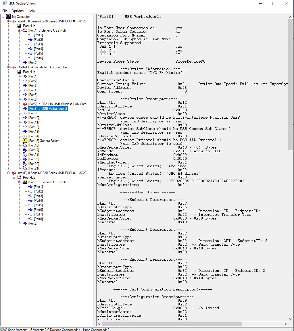

Falls sich jemand genauer mit dem DFU-Protokoll auskennt, habe ich die
Fehlermeldung von dfu-util und den erweiterten Teil von usbview in die
Textdatei UNO_R4.txt gepackt.
Gruß Klaus (der soundsovielte)

von Thomas Z. (usbman)
nö hast du nicht in die txt soltest du alles was usbtreeview ausgibt
reinpacken. Was ich erkennen kann ist ein Compound Device aus CDC +
irgendwas

von Klaus S. (kseege)
Thomas Z. schrieb:
> @Klaus zeige den kompletten output als txtfile.
Dann habe ich irgendwas falsch verstanden. Ich habe aus den
WindowsKit\10\Debuggers\amd64\usbview.exe aufgerufen. Dann wird in der
linken Spalte das ganze USB-Geraffel untereinander aufgetragen und wenn
ich dann den Port für meinen Arduino lokalisiert habe und den anwähle,
taucht in der rechten Spalte die Information zu diesem einen Anschluß
auf. Dieser Text taucht zum Teil im Bild auf, der gesamte Text steht in
der Datei UNO_R4.txt hinter der Ausgabe von dfu-util und dem
Doppelstrich ====================.
Was sollte anders laufen?
nicht das MS Tool benutzen! Das ist buggy und unvollständig.

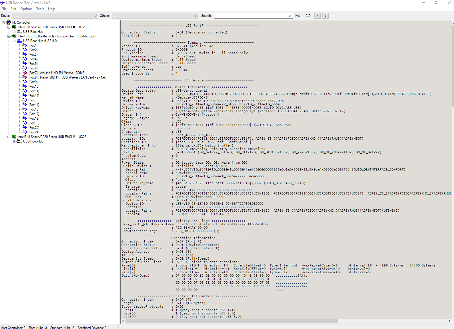

Thomas Z. schrieb:
> Benutze UsbTreeView von Uwe Sieber
> https://www.uwe-sieber.de/usbtreeview_e.html
Da bin ich wohl auf die ähnlich klingenden Namen reingefallen, genau
dort war der Verweis auf usbview ganz am Anfang, und dem war ich
gefolgt.
Hier also mit usbtreeview (von ganz unten auf der Seite).
Child Device 2          : DFU-RT Port
  Device ID              : USB\VID_2341&PID_0069&MI_02\6&FFEEF30&0&0002
  Location               : 0000.0014.0000.007.000.000.000.000.000
  LocationPaths          : PCIROOT(0)#PCI(1400)#USBROOT(0)#USB(7)#USBMI(2)...
  Problem                : 28 (CM_PROB_FAILED_INSTALL)
Für das 2. Device das DFU device ist kein Treiber installiert.
(Fehlercode 28)
Ich würde ja vermuten dass da libusb ran muss.
Also Treiber installieren und alles wird gut:-)
Knapp vorbei ist auch daneben. Habe mit Zadigs Hilfe libUSB installiert.
Jetzt meldet zumindest "dfu-util -l" die Boarddaten, kleiner Schritt
vorwärts. Der Updatevorgang kommt ebenfalls einen Schritt weiter, das
Board wird erkannt, "detach and reattach" wird ausgeführt, das Board
geht in den Bootloadermodus und dann verliert dfu-util den Kontakt zum
Board.
Ist im 32-bit-Win10 genauso wie im 64-bit-Win10.

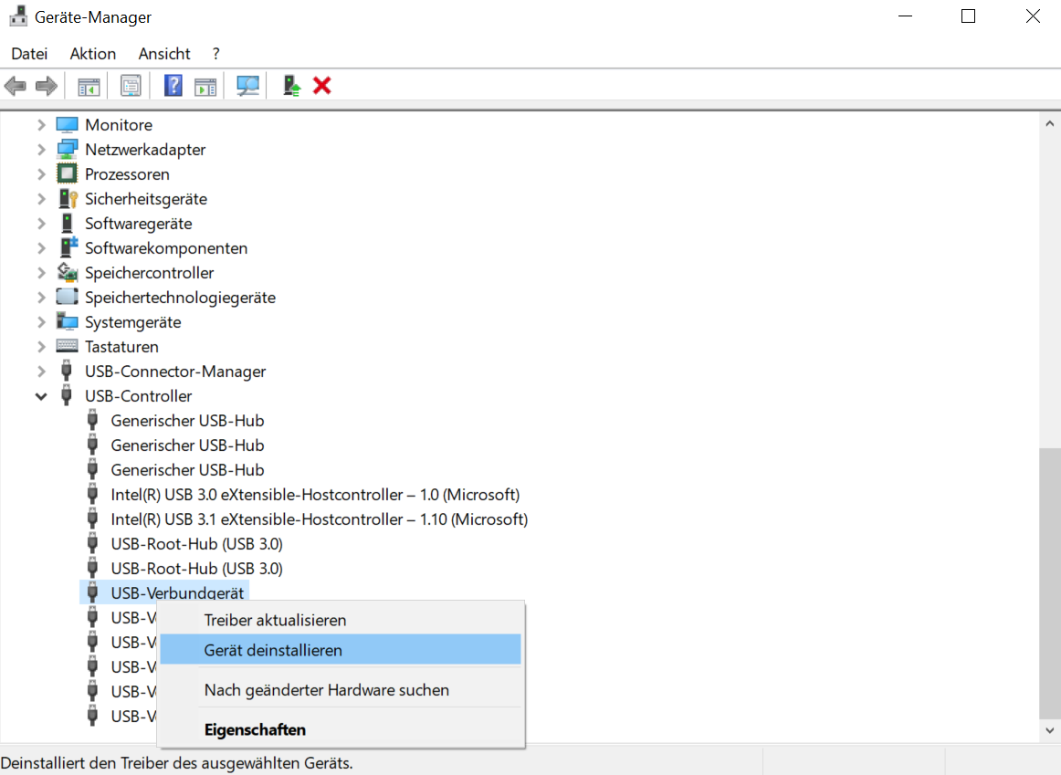

von Niklas G. (erlkoenig) Benutzerseite
Klaus S. schrieb:
> Hättest Du einen Tip, wie es einfacher geht?
Das Gerät im Gerätemanager löschen, neu anstecken und von vorne
anfangen.
Klaus S. schrieb:
> Tips für ein Tutorial (außer Youtube)?
Klaus S. schrieb:
> Scheibchenweise werden die Infos rausgegeben, danke erstmal.
Ach komm, der Gerätemanager ist ein grafisches Tool, da kann man sich
durchklicken bis man es findet. Da braucht man kein Tutorial für. Ist
ungefähr so kompliziert wie eine Datei zu löschen.

von Harald K. (kirnbichler)
Klaus S. schrieb:
> Mich interessiert, wo Windows Dateien zu Treiberzwecken hinschreibt, in
> welchen Dateien es sich Treiberinformationen merkt und wie man
> verhindern kann, daß Windows irgendwelche Treiberdateien thesauriert und
> bei Gelegenheit wieder hervorholt.
Das mag Dich interessieren, Windows aber schützt sich vor oberschlauen
im-Dateisystem-Herumpfuschern.
Man kann den Gerätemanager dazu bekommen, auch im Moment nicht
installierte Geräte anzuzeigen, und bei denen lässt sich dann auch der
Treiber deinstallieren.
Da das eine ziemliche Klickorgie ist, sind hier die Tools von Uwe Sieber
zu empfehlen.
@Niklas
@Harald
Ich danke Euch für Eure Hilfsbereitschaft. Ihr habt mir zwar nichts
erzählt, was ich nicht schon selbst praktiziert oder woanders gehört
hatte, aber Euer Insistieren auf den hervorragenden Eigenschaften des
Gerätemanagers hat mich zu ein paar Experimenten angeregt. Und
tatsächlich, nachdem ich aus der Geräteklasse "libusb-win32" das zweite
und letzte Gerät deinstallieren wollte, hat mir der Gerätemanager ein
Kontrollkästchen zum Anwählen von "Treibersoftware löschen" angeboten.
Das finde ich doch schonmal ein vertrauenerweckendes Angebot. Jetzt muß
ich nur noch rausfinden, ob es auch stimmt.
Klaus S. schrieb:
> Daher meine Frage nach
> einer einfacheren Lösung
Die 3 Klicks im Geräte-Manager sind nicht einfach genug? Was könnte
einfacher sein? Bestimmt nicht den PC herunterzufahren und manuell in
der Registry und dem Driver Store herumzuwühlen.
Klaus S. schrieb:
> Ich möchte, daß Windows die einmal installierten Treiber wieder
> vollständig vergisst.
Ah, also nicht nur für das Gerät, sondern komplett? Das geht so:
https://learn.microsoft.com/de-de/windows-hardware/drivers/install/using-device-manager-to-uninstall-devices-and-driver-packages
Klaus S. schrieb:
> as Problem scheint nur zu sein, daß ich nicht
> alles blind glaube,
Probier es einfach aus. Es funktioniert. Was brauchst du noch? Die
genaue Auflistung was der Kernel da intern macht?

Also ich verliere langsam die Lust, damit weiterzumachen. Das
Installieren und Deinstallieren der Treiber klappt jetzt prima,
Gerätemanager und Zadig arbeiten synchron und ohne Widersprüche. Windows
"findet" nichts wieder, wenn im Gerätemanager die Software auch gelöscht
und nicht nur das Gerät deinstalliert wird. Insoweit bin ich mit Windows
(und mit mir :-))) zufrieden, aber natürlich nicht mit Arduino. Auf den

Zadig bietet mir an, für CDC Port (Interface 0) oder für DFU-RT Port
(Interface 2) was zu installieren. Nach meiner Interpretation der
Sachlage wäre jetzt USBserial für den CDCport nötig. Richtig?
Habe mal die Ausgabe von usbtreeview in der Textdatei angehängt
GrußKlaus (der soundsovielte)

Das CDC Device beteht aus 2 Interfaces
Interface0 ist control
Interface1 ist das DatenInterface
Interface2 ist das DFU device.
Aus dem UsbTreeview geht hervor dass das der Treiber für das DFU Device
nicht gestartet werden kann (code 28 für Childdevice #2)
Wie gesagt CDC auf Interface 0 per Zadig ist definitiv falsch.
Du must es irgendwie schaffen alles für dein Teil zu deinstallieren.
Dann kommt der CDC automatisch (unter W10). dann auf dein Interface2
winusb mit Zadig. Schalte in Zadig den erweiterten mode ein.
Ich hab dir mal ein Beispiel vom wch-link angehängt.
Da sind die Deskriptoren auch nicht 100% ok Das Ding funktioniert aber
Interface0 DAP -> winusb
Interface2     -> CDC daten
Interface3     -> CDC Control
Das scheint noch nicht ganz zu klappen. Wenn ich alles deinstalliere,
was mit dem Board zusammenhähgt, erscheint im Gerätemanager das Board
als "DFU-RT Port" unter "Andere Geräte" und ein Treiber ist angeblich
nicht verfügbar.

Kannst du posten was für IDs da kommen (UsbTreeView oder im
Gerätemanager nachschauen).
Ev muss dafür noch mal libusb zugeordnet werden.
