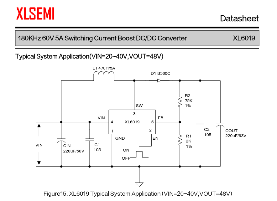

von Michael S. (michaelsaan)
Vielen Dank für die Hinweise. Ich bin gerade beim XL6019-Baustein
gelandet. Damit müsste ich aus 24V 42V generieren können mit der
richtigen Dimensionierung der Widerstände R1 und R2. Weiß zufällig
jemand, welche Einheit die beiden Kondensatoren C1 und C2 im Datenblatt
haben? Ist für mich so nicht eindeutig. Vielleicht auch uF wie die
Kondensatoren CIN und COUT?

von Jörg B. (joergb2)
R2 sollte hier vlt. 64.9 kOhm sein. C1, C2 wird als Einheit pF sein;
d.h. 1E5 pF=100 nF. Ich hätte wahrscheinlich eher auf einen Klassiker
wie den UC3843 gesetzt; der ist flexibler aber wohl eher aufwendiger.
Hallo ULI S., eigentlich komme ich ganz gut voran. Mit welchen "neuen
Sachen" komme ich denn ständig daher?
Wen es interessiert, ich habe die Schaltung aus dem Datenblatt, welches
ich an meinen letzten Kommentar angehängt hatte, in eine Gesamtschaltung
zum M-BUS- Projekt eingepflegt. In der Simulation funktioniert die
Teilschaltung und generiert mit dem richtigen Widerstandverhältnis R2/R1
die 42 V. Vielen Dank Jörg B., 65.2K für R2 hatte ich auch ausgerechnet.
Und jetzt habe ich auch noch die Codierung von Kondensatoren verstanden.
Mit dem Datenblatt des UC3843 muss ich mich noch etwas länger
beschäftigen.
Eine fertige Lösung für die Aufwärtswandlung ist tatsächlich eine
elegante Variante. Und falls es schiefgeht mit der Teilschaltung, greife
ich darauf zurück. Aber es macht Spaß, es zu versuchen.
