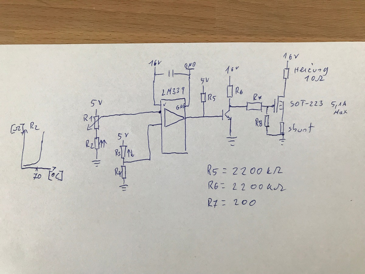

ich bin Software-Mann mit weniger unglücklicher Elektronik Erfahrung.
Dementsprechend bin ich auch nach reichlicher Recherche in ähnlichen
Threads unsicher mit meiner Regelung.
Sie soll ein einfaches Kupferdraht-Heizelement ansteuern und eine
Flüssigkeit auf 30 °C erwärmen. Das ganze wird mit einem Poti
angesteuert und das Heizelement ist zudem abgesichert mit einem PTC
damit es nicht zu heiß wird.
Ich habe keine Mosfet Treiber also habe ich vor einen NPN zu nehmen. Der
Gatestrom ist zwar klein aber es muss ja auch nicht schnell geöffnet
werden.
Mist! Während ich das schreibe merke ich das der Mosfet invertiert
angesteuert wird, demnach müssen die Komparatoreingänge getauscht
werden.
ch beschäftige mich gerade mit Komparatorschaltungen und habe noch nicht
verstanden ob ich einen Feedback resistor brauche?
Kann ich den Mosfet so ansteuern oder ist das zum scheitern verurteilt?
Kann ich mir den base resistor sparen so wie auf dem Schaltplan?
Das ganze ist nur für den Labortisch, aber für good practice Bemerkungen
wäre ich dankbar.

Warum nimmst du dann nicht einfach einen kleinen µC und steuerst das
Heizelement mit PWM an?
Dann kannst du auch je nachdem wie sich die Regelung verhält
(Überschwingen, Einschwingverhalten einen passenden Regelalgorithmus
implementieren und einfach die Parameter ändern.
So hast du eine Zweipunktregelung die über den Komparator das
Heizelement hart ein und auschaltet, allerdings ohne jegliche Hysterese
was schon alleine durch kleine Spannungseinbrüche beim Einschalten der
Heizung zu flattern führen kann.
Also entweder man will seinen FET schnell schalten, dann sicher
nicht mit OC+Widerstand, oder Geschwindigkeit ist dir relativ
egal, dann kannst du das Teil direkt an den "Regler" haengen.
Ich wuerde also entweder 0 oder 2Transistoren als Treiber nehmen. :)
Aber meinst du denn das du mit so einem Zweipunktregler
der immer nur lustig rumschaltet am Ende zufrieden sein kannst?
Du brauchst keinen MOSFET-Treiber und keinen Transistor, der MOSFET kann
durch dem 393 Ausgang mit pull up direkt angesteuert werden.
Ja. Die Hysterese verhindert, dass es im Umschaltpunkt schwingt. Sie
muss mindestens so gross sein, wie die Versorgungsspannung durch das
Einschalten des Heizelements schwankt.
ABER: Das ergibt eine simple Zweipunktregelung. Je nach dem wie genau
die Temperatur ohne Überschwinger eingehalten werden soll und den
Montageort des Temperatursensors kann das zu schlecht werden. Richtige
Temperaturregler verwenden einen PID Regler, moderne mit Autotuning. Es
gäbe also viel als mögliche Verbesserung.
https://www.omega.de/pptst/CN63100.html
Fertige Regler können ihr Geld wert sein.

Wenn eine Heizung bei Ausfall der Regelung zu warm für den Montageort
werden kann, braucht man eine Temperatursicherung.

Für eine Temperaturregelung nimmt man typischerweise einen PI-Regler.
Der Zweipunktregler bringt ordentlich overshoot und schwingt eben nicht
so schön ein. Du könntest dir ja einen analogen PI-Regler bauen, wenn du
auf Analogtechnik stehst^^ Aber ja heute macht man das mit einem uC^^

Mit einem Bimetallregler waerst du jetzt schon fertig.
Die lassen sich auch auf 30 °C einstellen.
Ist die Waermekapazitaet gross genug, schwingt da auch
nicht viel ueber.
