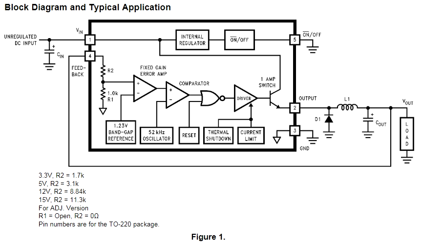

> auf dem Tisch liegen, dort war die SMD Diode am Spannungsregler defekt.
> Leider habe ich kein Bild gemacht.
Ersatzweise genügt ein Stromlaufplan, den man bspw dem Datenblatt des
LM2575S-5.0V entnehmen kann (siehe Anhang). Mit dem kann eine Diode
aussuchen, die das selbe tut, im Datenblatt selber wird 1N5819 genannt
(Schottky 40V, 1A).
